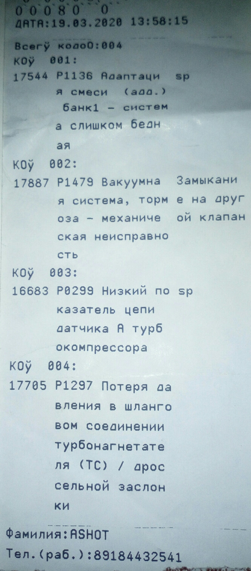

ОШИБКИ:
1). 17544. Р1136 Адаптация смеси (адд.) — система слишком бедная.
2). 17887. Р1479 Вакуумная система тормоза — механическая неисправность.
3). 16683. Р0299 Низкий показатель цепи датчика А турбокомпрессоров.
4). 17705. Р1297 Потеря давления в шланговом соединении турбо нагнетателя (ТС)\дроссельной заслонки.
Сбросили ошибки — опять КОЛБАСИТ пока не уйдет в аварийный режим.

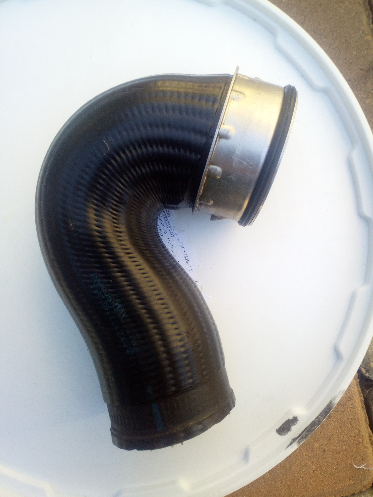

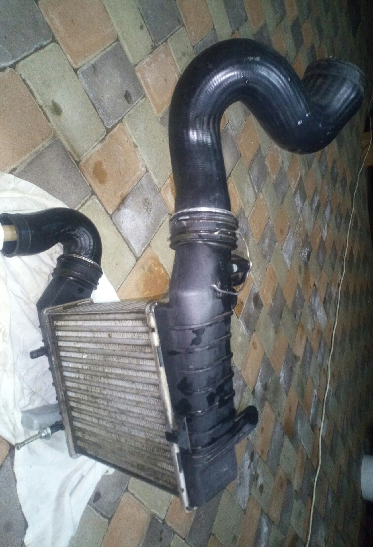

Проверил все воздушные патрубки.

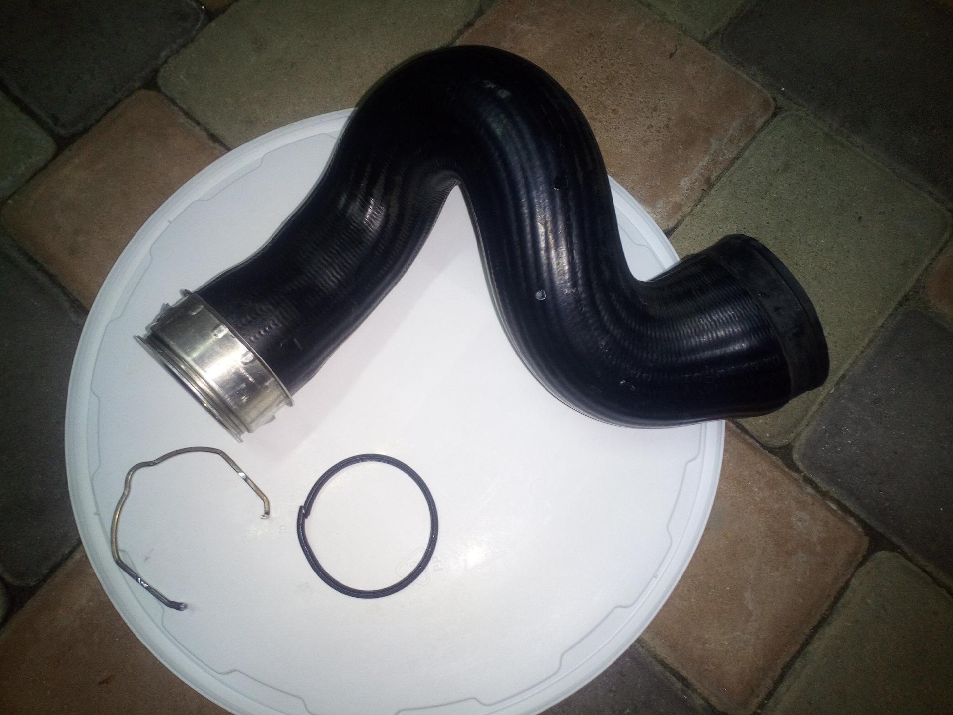

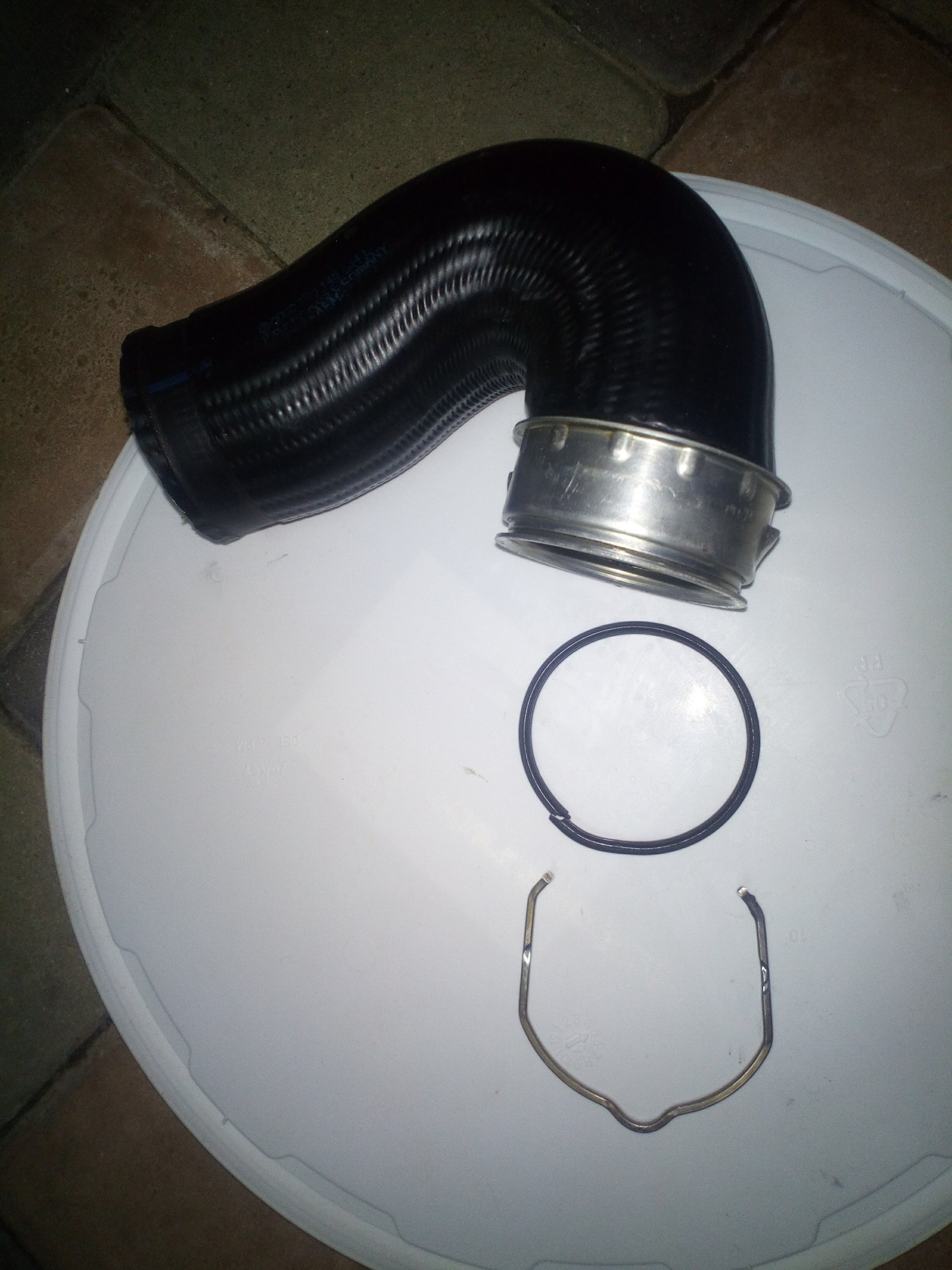

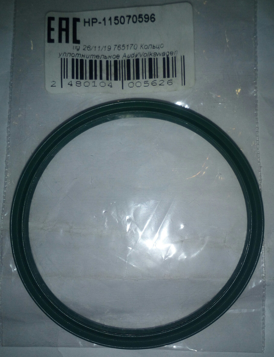

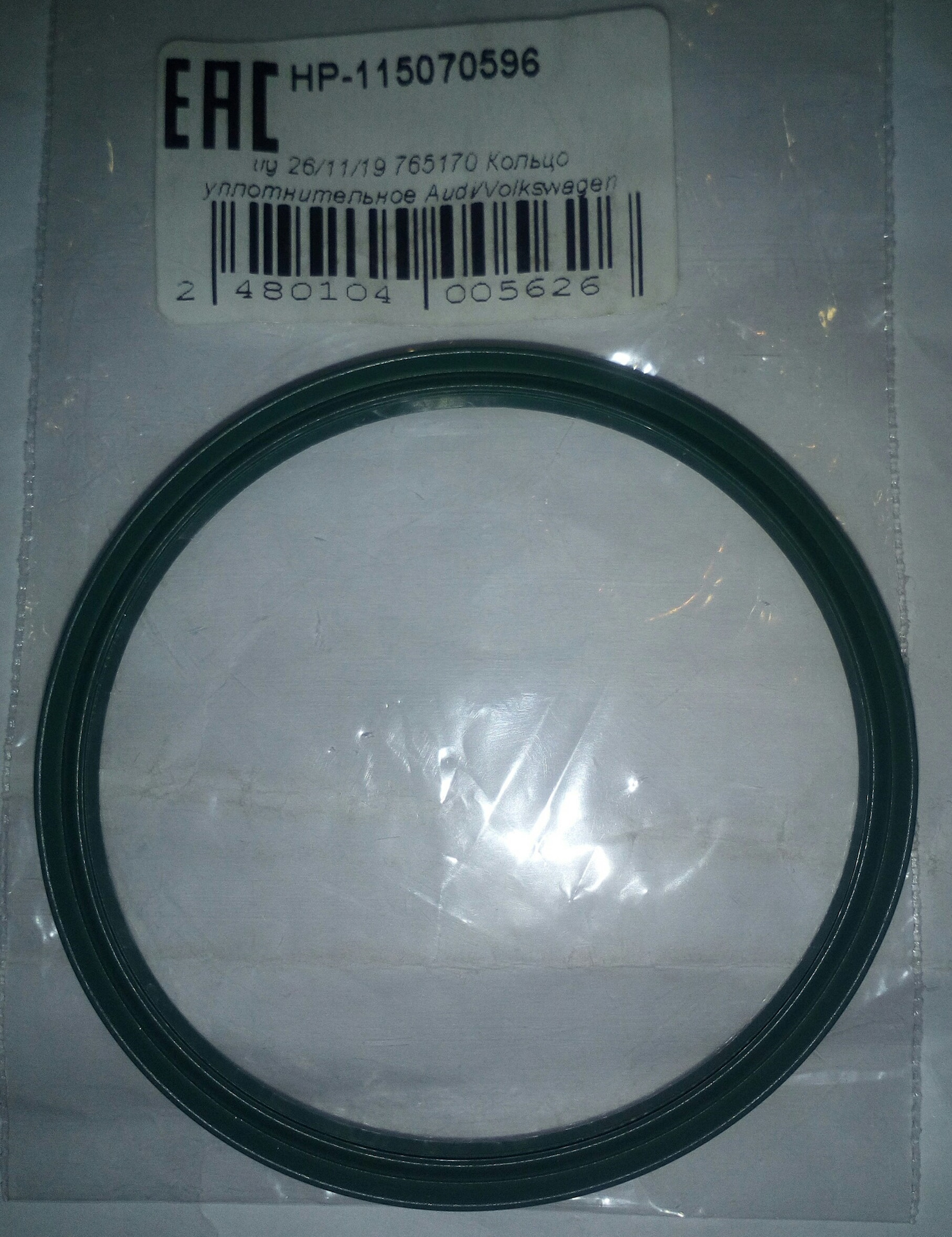

Оказалось: выскочил быстро съёмный разьем входного (нижнего) патрубка интеркуллера.
Видимо в своё время пружинный фиксатор на попал в паз замка разъёма.
Когда патрубок отходил — уменьшалось давление наддува — пропадала мощность двигателя. Ну а когда патрубок вообще выскочил из радиатора интеркуллера сложилась такая ситуация:
— Датчик расхода воздуха показывал объём воздуха который турбина выбрасывала в атмосферу через выпавший патрубок.
— Двигатель тянул себе воздуха сколько мог ( как обычный атмосферник без турбокомпрессора).
— Блок управления офигевал, не понимая сколько же надо давать бензина.

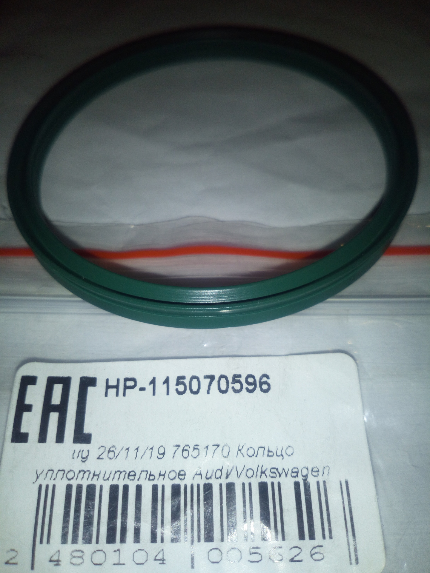

Заменил уплотнение патрубка радиатора интеркуллера. По моему Вин коду отдельно номер уплотнения не выдавал — только в сборе с патрубком!
Подошло один в один с дизеля 1.9.
Артикул: НР-115070596 за 200 руб.

Что по второй ошибке можешь сказать?
По вакумнику у меня такая ошибка тоже есть.
Вторая ошибка- следствие четвёртой и третьей ошибки. Она вторичная.
Тоесть, если неисправен патрубок, давление не соответствует рабочему диапазону, то это отражается и на вакуумнике в том числе.
После устранения основной проблемы (восстановления подачи воздуха и соответствия реального объёма = показателям ДМРВ, ошибка по тормозам сама пропала.
