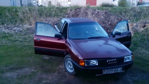

Захотелось сделать свою ласточку погромче, долго выбирал и в итоге купил:

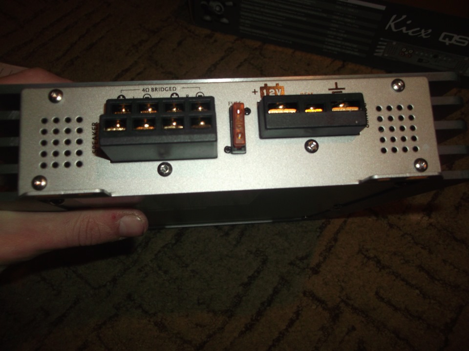

Усилитель kicx4.95
Технические характеристики
Наименование модели QS 4.95
Количество каналов 4
Номинальная мощность при 4 Ом, СТЕРЕО 95Вт x 4
Номинальная мощность при 4 Ом, МОНО в мостовом включении 185Вт x 2
Номинальная мощность при 2 Ом, СТЕРЕО 115Вт x 4
Максимальная мощность при 2 Ом, СТЕРЕО 185Вт x 4
Стабильная работа 2 Ом, Стерео
Диапазон воспроизводимых частот 10Гц-25кГц
Отношение сигнал/ шум >90дБ
Разделение каналов >60дБ
Входная чувствительность, В 0,2 ~5B
Входной импеданс 100кОм
Демпфирующий фактор >100дБ
Переключатель 4/2 канала да
Переключатель HPF/FULL/LPF да
Частота и крутизна среза кроссовера :
ФВЧ (HPF) 0Гц~200Гц / 12дБ
ФНЧ (LPF) 50Гц~200Гц / 12дБ
Усилитель басов 30~90Гц/0~12дБ
Сабсоник нет
Номинал предохранителей 40Ax1

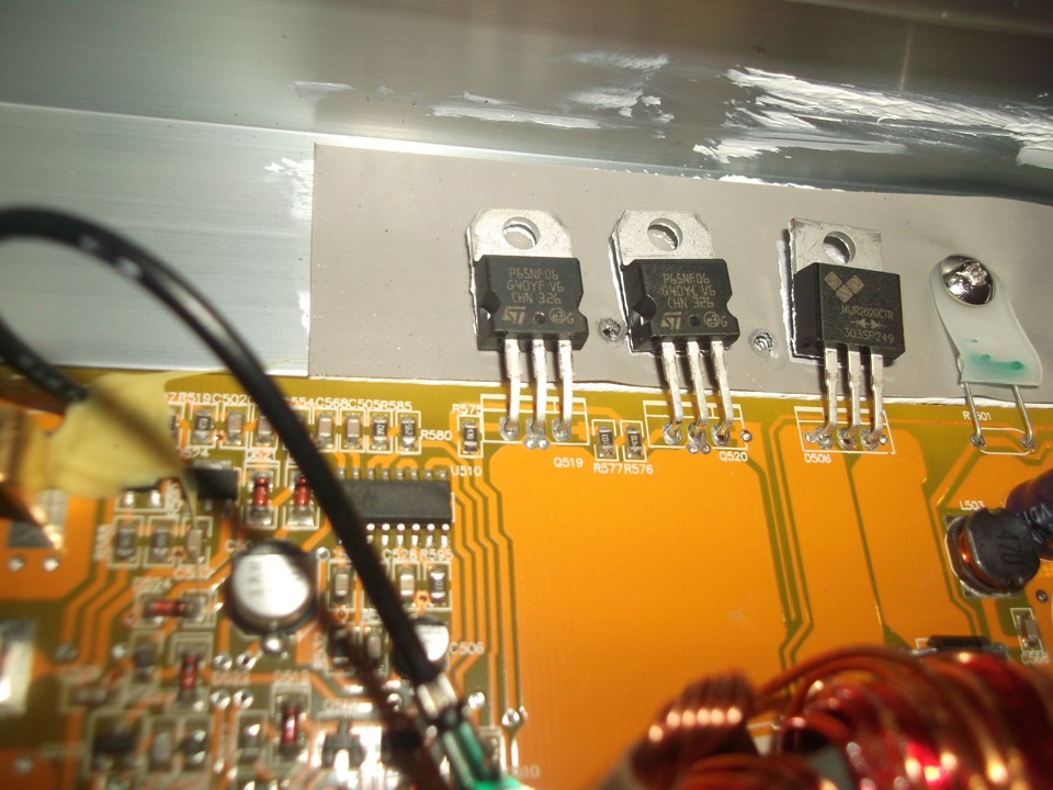

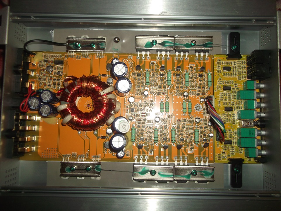

Внутрянка оказалась интересной, трансформатор большой, а конденсаторы — дрыщи)))

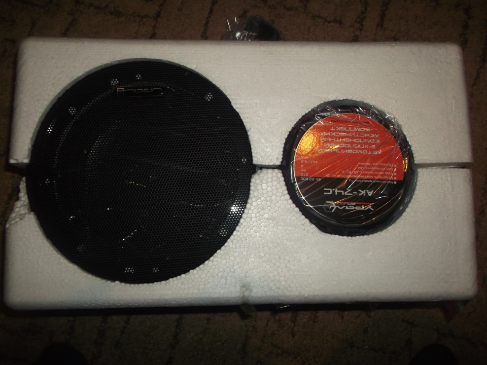

Динамики URAL AK74C 2 пары, буду ставить в передние двери. Я ни у кого в бочке еще не видел 2 16-х динамика, так что буду импровизировать с подиумами (если кто видел поделитесь плиз ссылочкой).
Динамики пока буду разминать дома и сделал смеху ради колонки из коробок)))
В общем качество звука даже в картонках мне нравится больше чем в компьютерных колонках, слушаю сейчас их.

Спасибо! Звук на низкой громкости просто замечательный, даже какой-то басс есть)) а громче делаешь коробки по швам разрывать начинает)))
