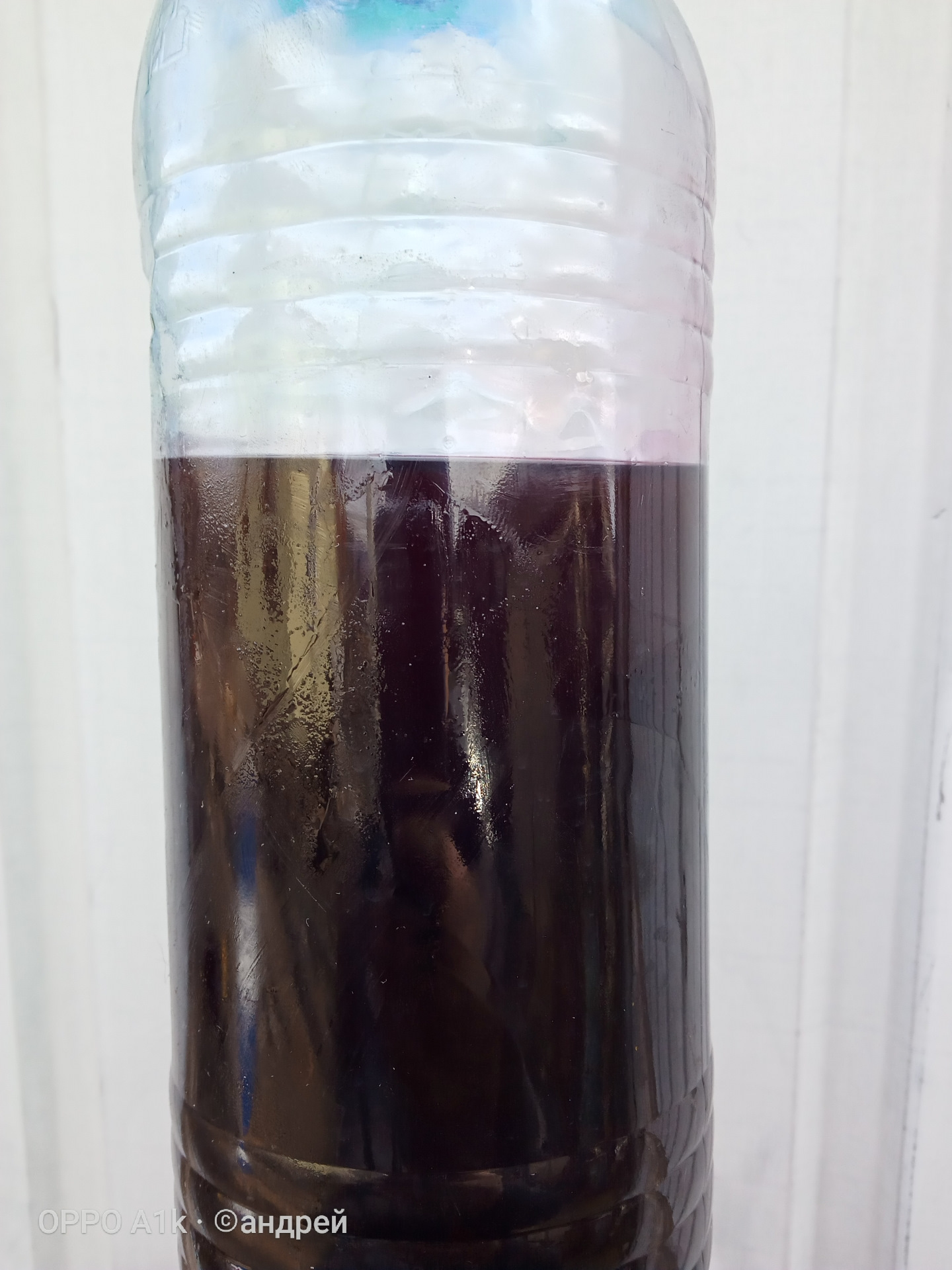

Зимой (при -30 и ниже) руль почти был неповоротным пока не прогреется.
Не знаю что уж было залито в рейке — минералка, а может и просто постарело так, но факт был таков — надо менять.

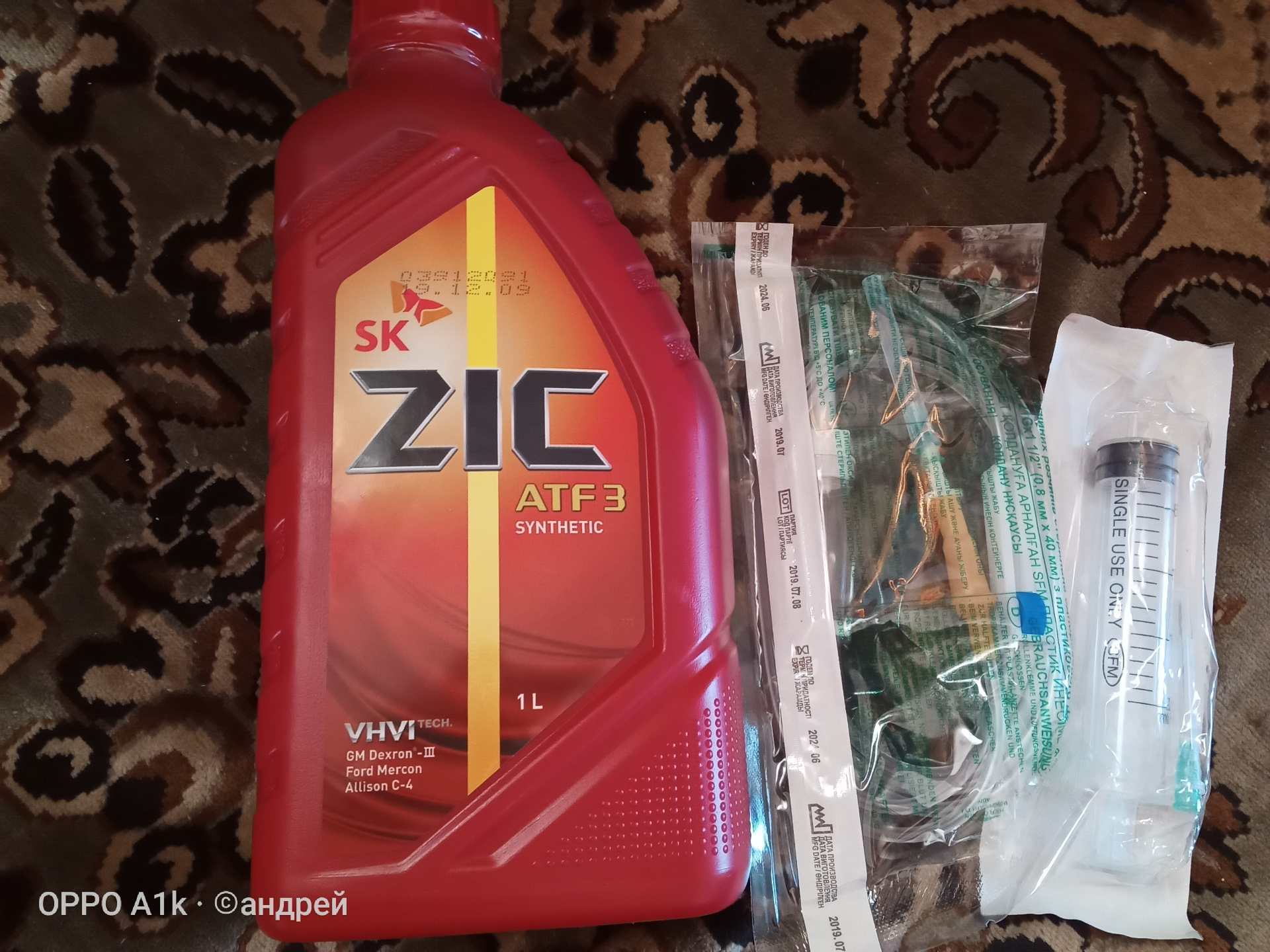

Дождался тепла, купил Dexrona III Зиковского, шприц, систему и в путь.

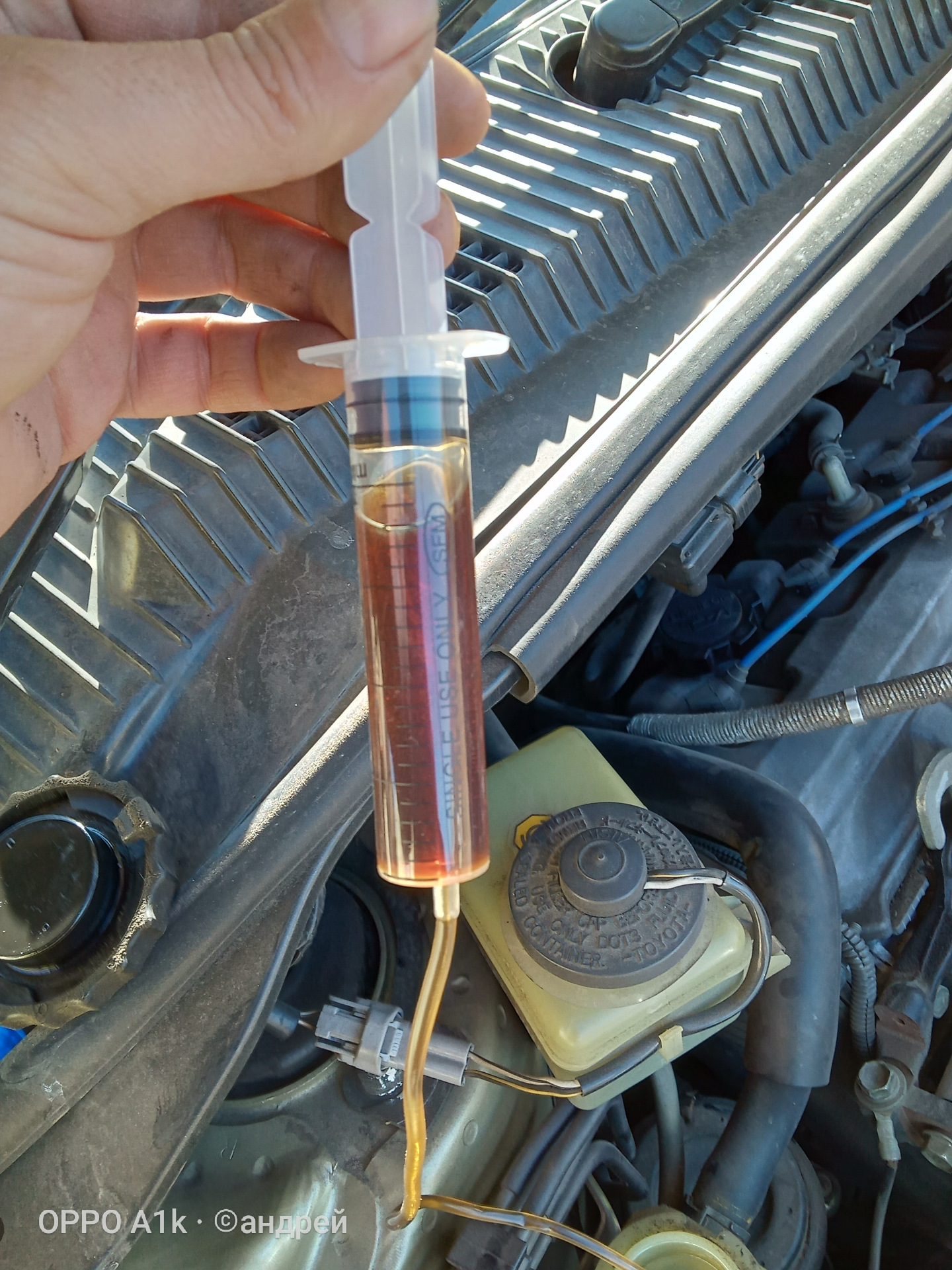

Менять решено было с вытеснением старого масла
Процедура не сложная, единственное — трудно не залить маслом подкапотку.

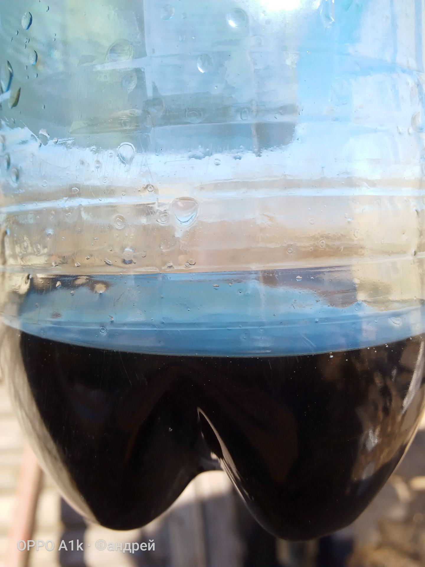

Старое масло воняло чем-то жженым и было не очень хорошее на вид.
Прокатился чуток, если надо — немного дольем.
Цена вопроса:
Масло Zic синтетика — 480 руб.
Шприц и система — 20 руб.
