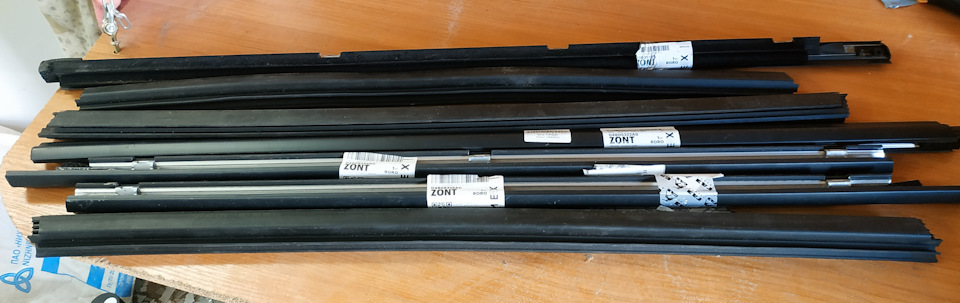

Ну и комплект уплотнителей(бархоток), которые уже давно дожидаются установки.
Номера внутренних бархоток
зад лев 04814637ag
перед лев 05056220ad
перед прав 05056221ad
Зад прав 04814636ag

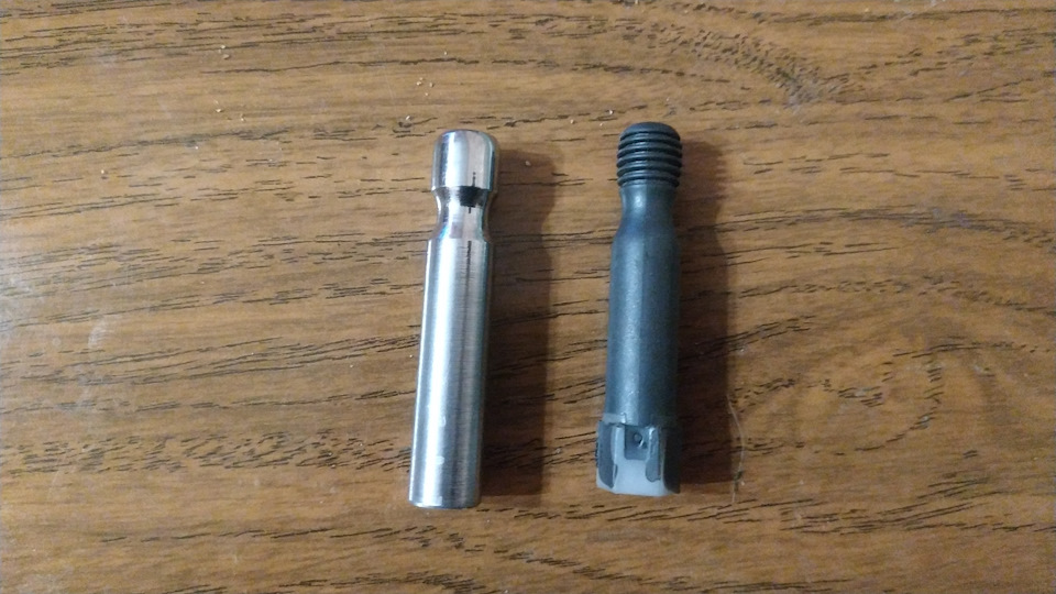

Ещё заказал у токаря кнопки из нержавейки
Поставлю позже, так как там есть свои нюансы, отпишусь.

Кнопки от токоря пушка! А мне лично дорестайловые карты как-то больше нравятся, они мягкие(
