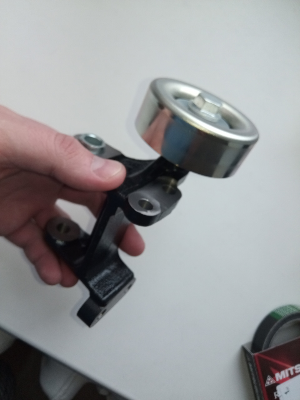

Запчасти на фото: 1155061M00
Закупил запчасти для модернизации схемы натяжения ремня генератора. А также прикупил новый впускной патрубок, т.к. на старом были трещины. Оригинальные запчасти Сузуки не дешёвые. Цена кусается. Но что не сделаешь ради тюнинга… Все запчасти новые. До этого пытался купить б.у кронштейн, нарвался на мошеников. Минус полторашка из семейного бюджета.

Хм. свой патрубок что-ли глянуть. Если цел сбрызну силиконом что-ли…
от вибрации не спасает-проверено😀 от свиста-да
А патрубок воздуховода смотрю болячка у венгров. У самого трещина — заказал. Стал искать по номеру — встретил в интернете еще 3-4 случая с такой же проблемной и перестал искать дальше.
Зря. Как трещина превратится в сквозную, горя хапнуть модно некисло.
Вы не так поняли, воздуховод я заказал, просто перестал искать у кого еще такая проблема:)

В прошлом году я обмазал его герметиком, так и езжу, до сих пор покупаю.
Я вообще не менял, хотя тоже трещины имеются !
Artem33-52
Что же за герметик такой волшебный? Если поискать по номеру воздуховода, то есть журналы где герметик рассыпается в хлам.
Самый простой вариант — обмотка толстой нитью виток к витку и термоклей слоем под неё.
Вариант конечно, но я уже заказал:) Думал прям волшебный стойкий герметик есть:)

А есть ли смысл в этом ролике? У многих и без него ничего не свистит, если ремень менять регулярно. Я, например, даже в сырую холодную погоду ни разу ни писка не слышал. А от клина, насколько я понял, этот ролик не спасет
В одном из БЖ было написано что данный ролик помог избавиться от вибраций на венгре.
прошивка евро2 помогает избавиться от дыхания оборотов.
Только частично. Уже прошита машина
этот ролик только для увеличения прилегания ремня к шкиву генератора.
обгонная муфта мода бы что-то изменить помимо этого.
но вообще, вибрации вроде на 600-650об только, а их делает прошивка евро 4, или сколько там она.

Этот ролик никак не спасёт от вибрации, поможет только поднятие холостых до 800. Я уже с этой вибрацией сколько боролся. Мало того даже замена подушек не убирает вибрацию.
Prygskok
Рано или поздно — ролик отполируется так, что после замены ремня знакомый свист услышим через 2 месяца. Если тянуть сильнее ремень — получаем перелом помпы.
Не знаю, с помпой все ок уже пятый год, если не больше с момента покупки машины. Никаких признаков указанных Вами проблем. Сильнее тянуть незачем. Он и так не свистит никогда. По-моему вы все себе сами проблемы выдумываете. Инженеры не дураки, чтобы сделать свистящую машину. Значит или машина убитая или у сервисменов руки не из того места. Хотя у меня венгр рестайл, про японцев и дорестайл ничего не могу сказать
У меня есть подозрение что рестайлы действительно себя иногда ведут иначе. Но, считаю у вас всё ещё впереди. Ибо ко мне катаются и те и другие в равной степени. Получите первый клин и начнётся. А вы его получите. Не москва но эффект тоже только попозже…
