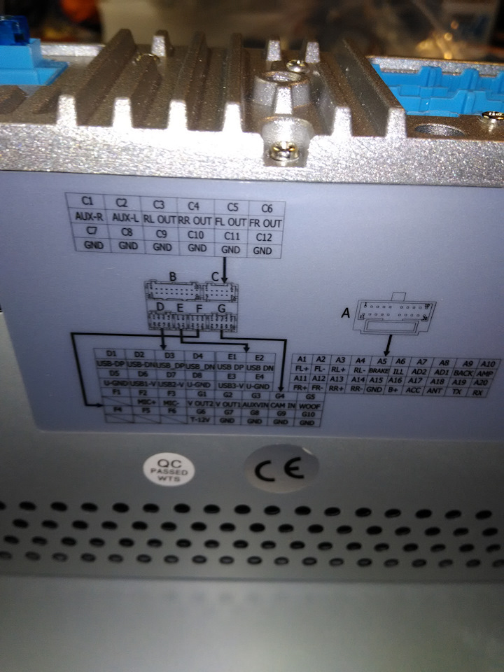

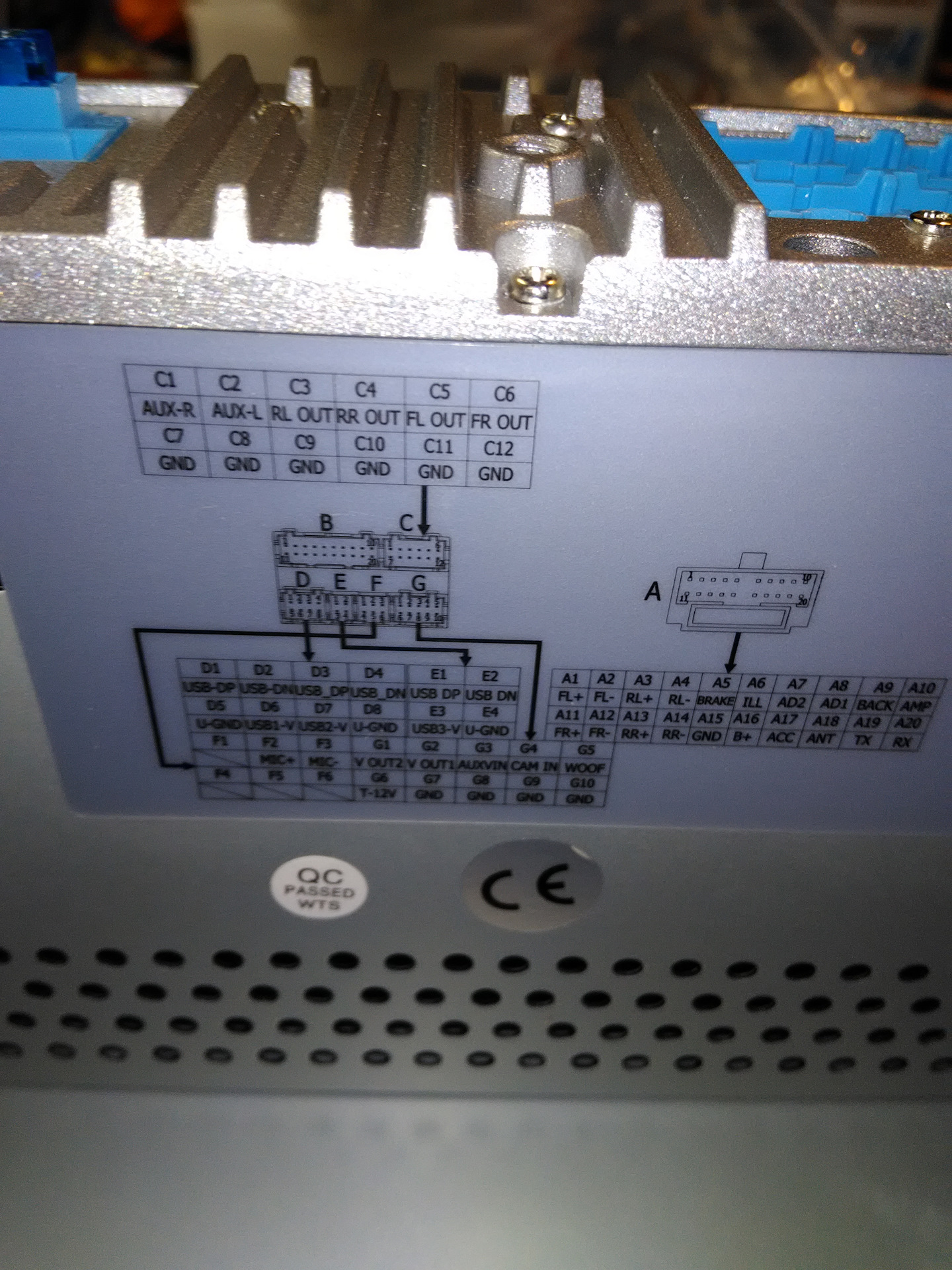

Всем привет, как уже писал поставил новое ГУ взамен штатной балалайки. Все устраивает и поёт и показывает но есть одна проблемка это радио! На штатной работало отлично, фм ловила километров за 40 от дома, на этой 15-20 отъезжаешь и начинает моросить! Может есть какой нибудь усилок для этих целей?

Именно поэтому я не могу поменять на не штатную. На королле перестала нормально работать радио после замены мафона делал звук у спецов на что они пожимают плечами мол так и было, штккер вынули и вставили мы ничего не изменяли и т.д. так было и в прадо и так это сейчас и в хонде. Японская в хонде магн. была, так брала лучше всех из машин.
Если со штатной головой все работало нормально, то 2 варианта. Хреновый приемник в голове, что вряд-ли, т.к. мудули уже отработаны и там что-то испортить — это нужно специально и злонамеренно стараться. Ну и второй — не подключено питание антенного усилителя, который стоит в основании самой антенны на крыше. Тут нужно просто правильно подключить.
Ну и еще может быть очень интересный вариант — китайский видеорегистратор. Т.к. регистраторы ставятся под антенну и если схемотехника неправильная — будут глушить радио. Какие-то мощные станции работать в городе будут так-же, а вот остальные — или хуже или вообще не будут.
Сам с таким столкнулся. Замена на нормальный регистратор решила все проблемы с радио.
Регистратор то стоит, он там был и со штатной балалайкой и все работало!
Алиекспрессное чудо ГУ?
Да нет, не с али! CARDVD.SU
разьем А, пин 18(если не ошибаюсь)
На нештатных гу антенный усилитель подпитывается отдельным проводом.В большинстве случаев синим цветом(смотрите схемы приложенные к гу).
Вот и схема, может кто подскажет.
У нас на крыше активная антенна. Возможно, новое ГУ не подаёт питание
У меня и в городе не все станции работают
