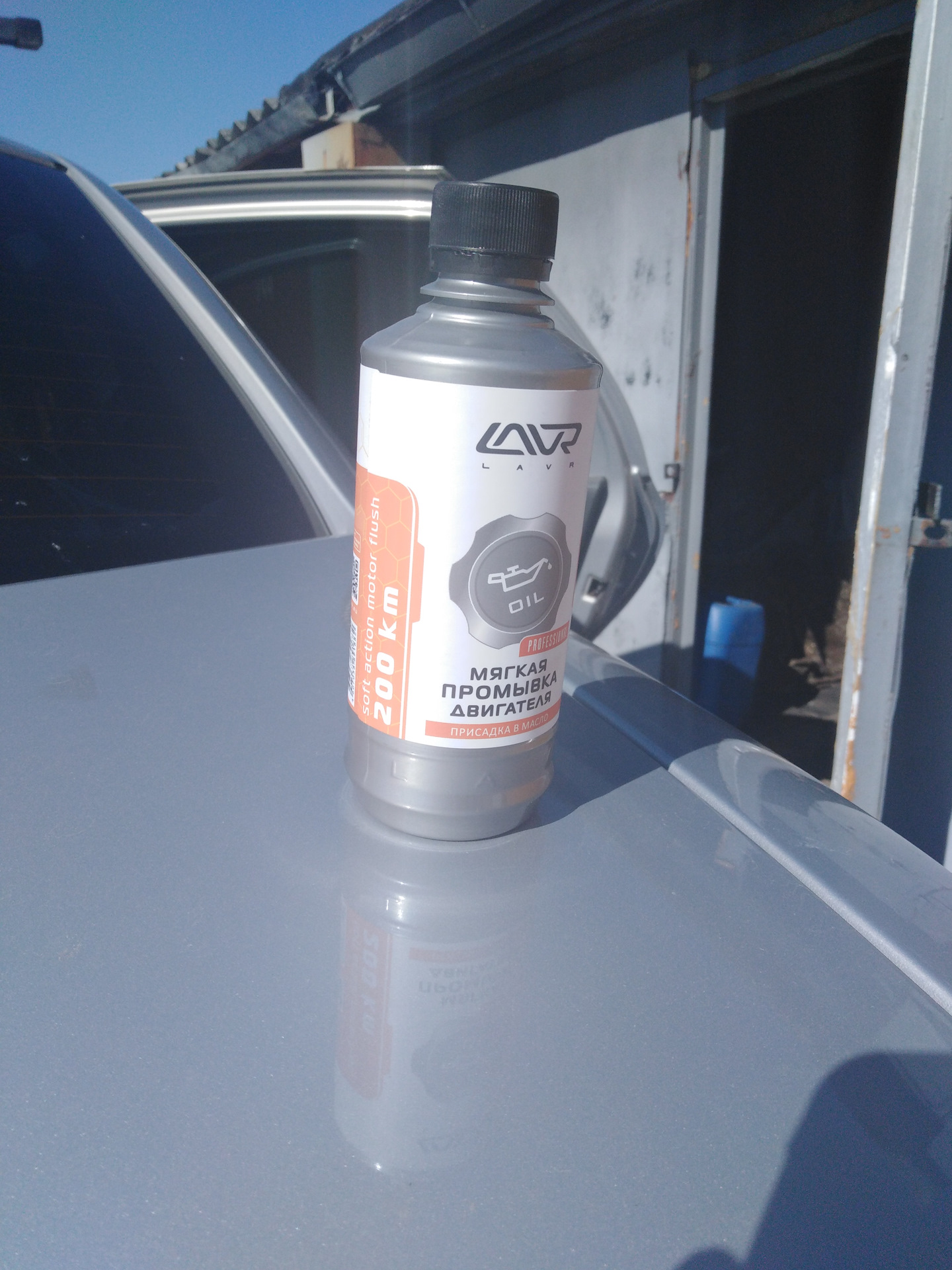

Решил сам сделать ТО120 полностью.
На 119800 — моменял масло.
Сделал с промывкой (некоторые советуют, некоторые предостерегают, УАЗ рекомендует (в списке дополнительных работ ТО120000 стоит "Промойте маслянную систему двигателя").
За промывку было еще и то, что по утрам, стрекочет какой то гидрик.
Хотел промыть ЛАВР 5минуткой, но заехал за маслами, там не было, порекомендовали какую то (дорогую блин) американскую. Пришлось 2 баночки (по 300 мл вроде) купить, так как 1 баночка от 4х до 6ти литров (емкость маслянной системы). У нас же 6.5. Делать — так правильно…
После этой промывки (которая заливается в СТАРОЕ масло перед заменой) — рекомендуется ПРОМЫВОЧНЫМ промыть.
Купил Лукойл. Разливки не было, пришлось опять же взять 8 литров (2 банки по 4 литра).
Основное масло, рабочее использую под брендом УАЗ (беру специально у дилера) 5w-40. Вроде нареканий нет. В этот раз взял всего 4 литра. Остальное есть в запасах и старом ЗИПе.
Фильтр маслянный тоже УАЗиспользую. Устраивает.

Поменял. Ну что сказать — особых изменений, прихода мощи, тишины и спокойствия от замены с промывкой НЕ ОЩУЩАЕТСЯ.
Но на следующее утром испугался — гидрик громче стрекотал. Подрасстроился, думал, вот счас промою и наступит счастье и тишина.
Да фигвам. Стрекочет так же по утрам до прогрева.

Для промывки заливается на 200 км до замены масла
Ну значит через 7.5 проверю
Я вот эту залил, гидрики перестали стучать. И движок посылая хорошо, после старого хозяина.
да, я подобную собирался. Но это для промывки или прям в масло присадка?
