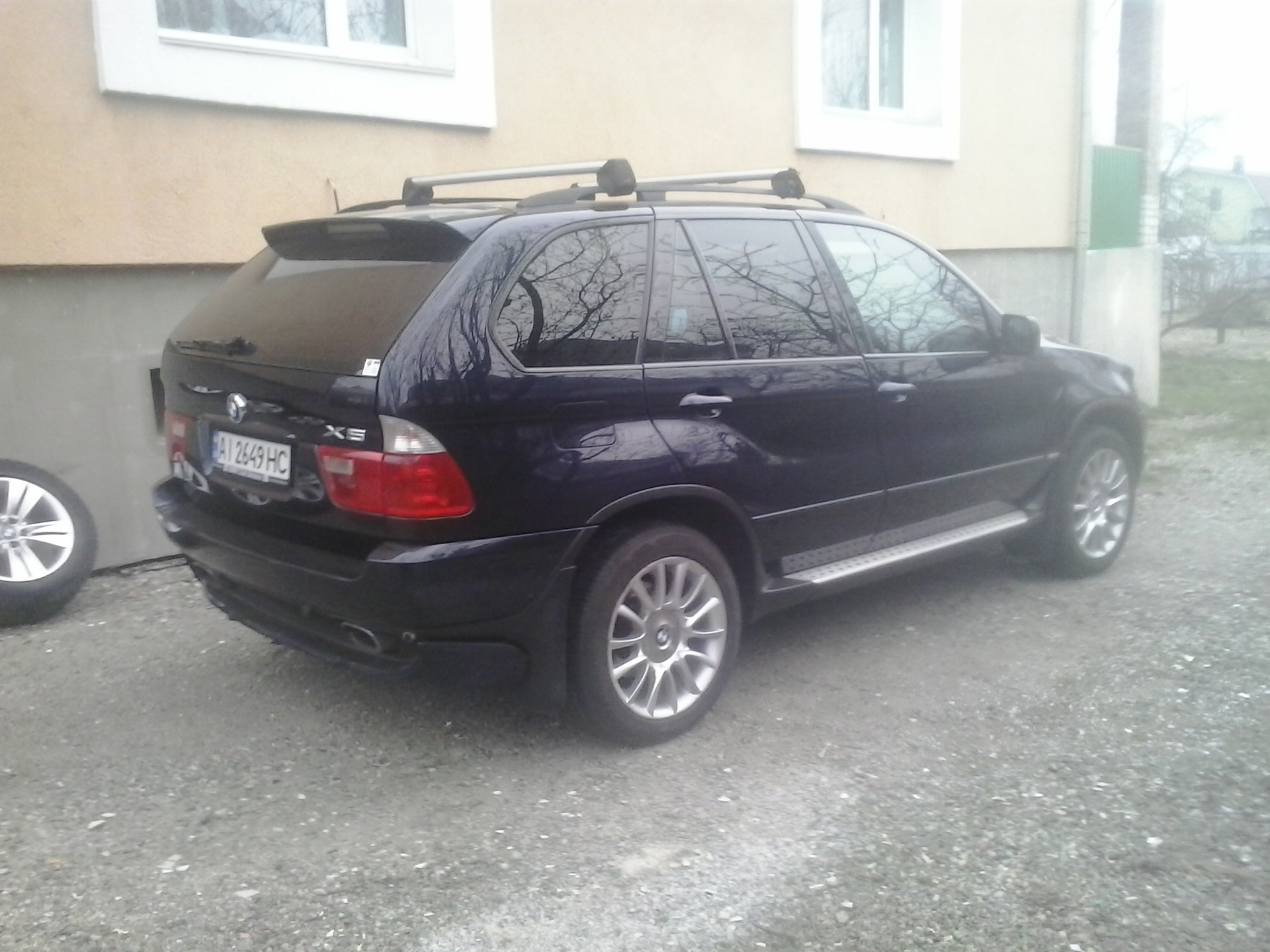

Так вооот — зима была без снега и соли на дорогах, зато с постоянной слякотью — поэтому машину мыл редко и выглядела она не очень красиво…
Хоть и не по теме, — но снова пригодился багажник — на разборке в нагрузку к запчастям Е30, хороший человек внезапно отдал мне настольный футбол )) Багажник оказался прям оч кстати! ;)
Жаль, что какая-то сволочь сперла с него одну крышку — они уже не доступны к заказу…

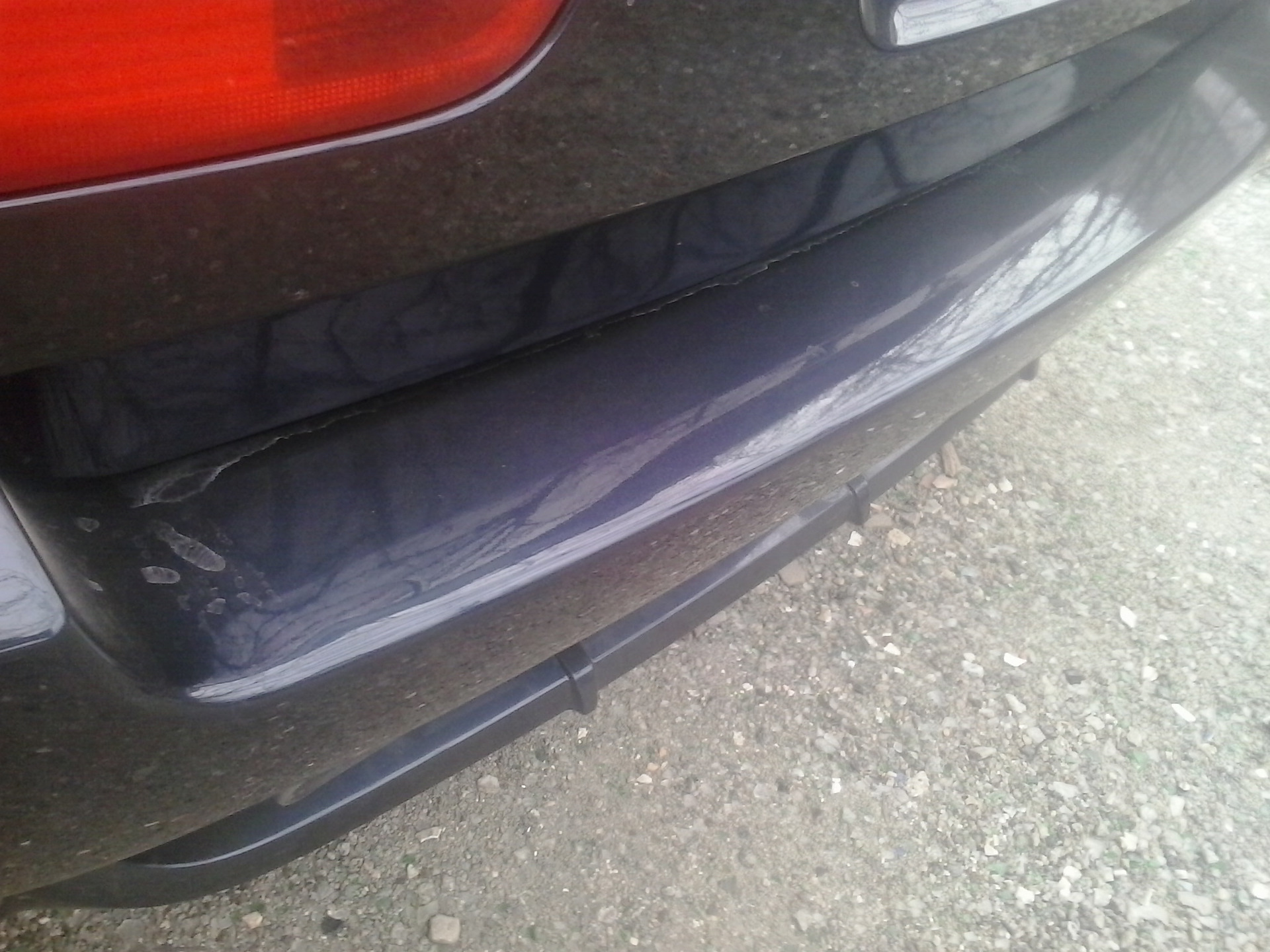

Услугами моек пользуюсь крайне редко — обычно только после зимы, что-бы вымыть из арок и порогов грязь с солью. С такой же целью поехал на мойку и в этот раз. И еще ни разу я не оставался доволен результатом. Даже за дополнительную плату мойщику. И этот раз не стал исключением.
Диски после мойки — та часть, что была вверху, осталась даже не тронутой водой, не говоря уже про тряпку. И так на всех четырех колесах.

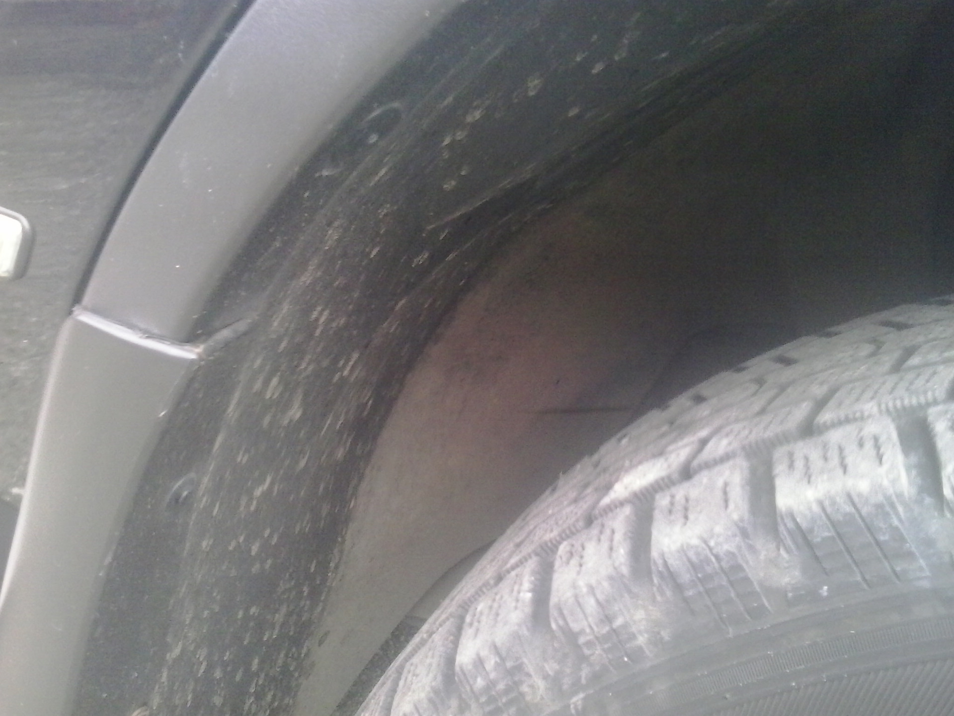

Я заехал вымыть арки. Вот так "вымыли". По наружному краю. )

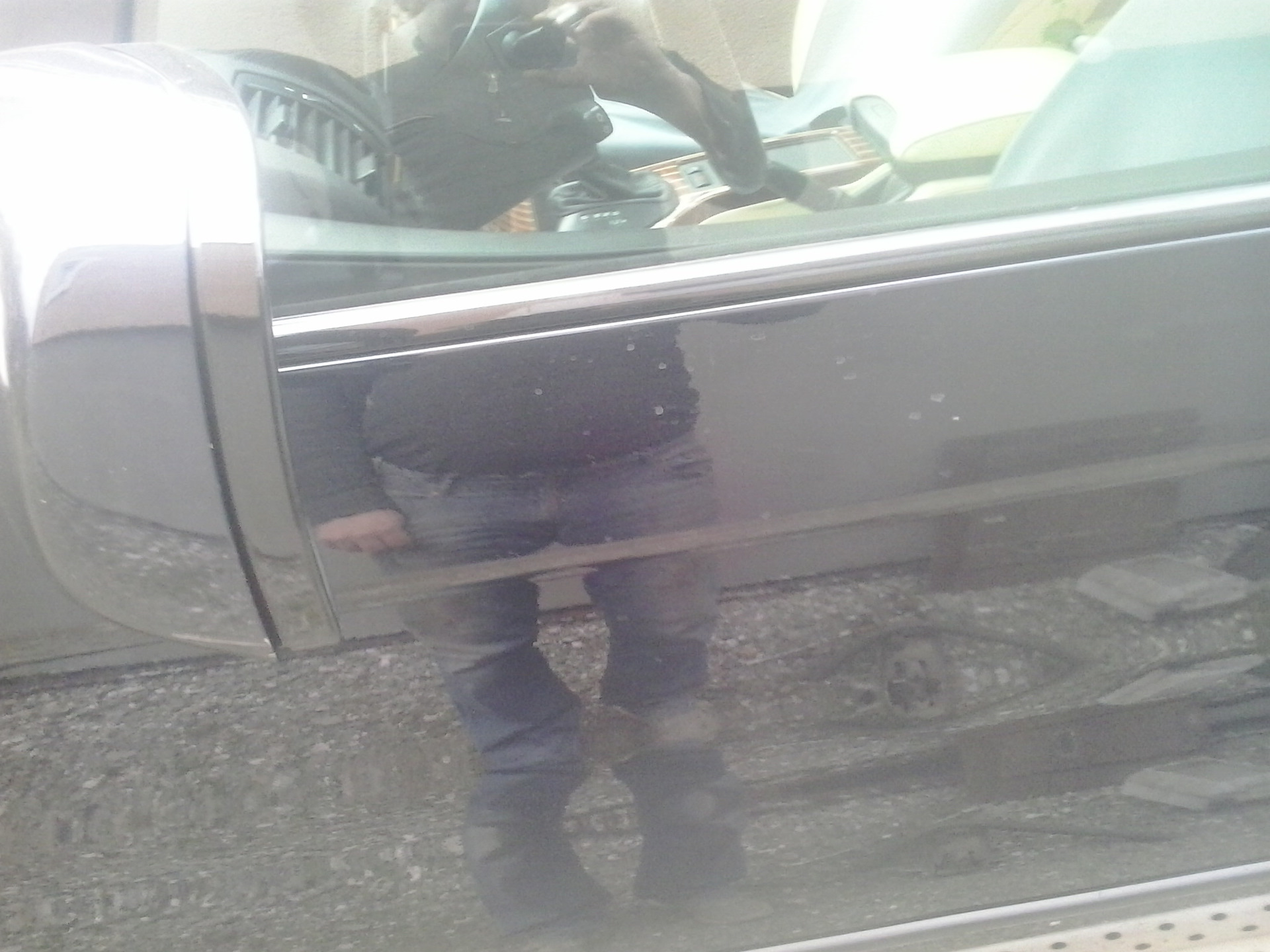

Моют какой то химической хренью, от которой потом по кузову остаются белые разводы. Т. е. толком не смывают эту хрень, и оно потом плохо отмывается водой.

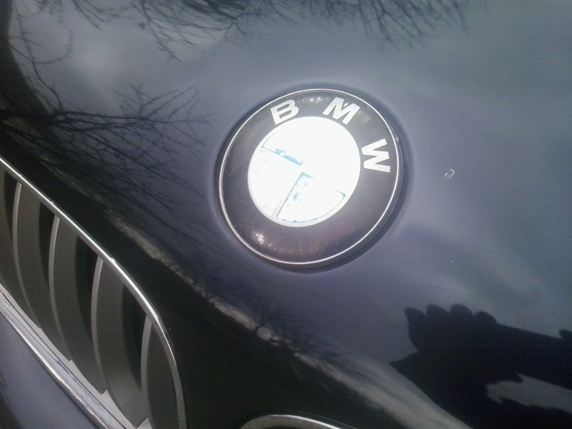

Зато, эта хрень отмыла нахрен всю краску с эмблемы на капоте и надписи на крышках багажника!
Хотя, издалека машина выглядит вполне чистой.
Поэтому, после мойки, на мокром, всего этого сразу и не заметно…

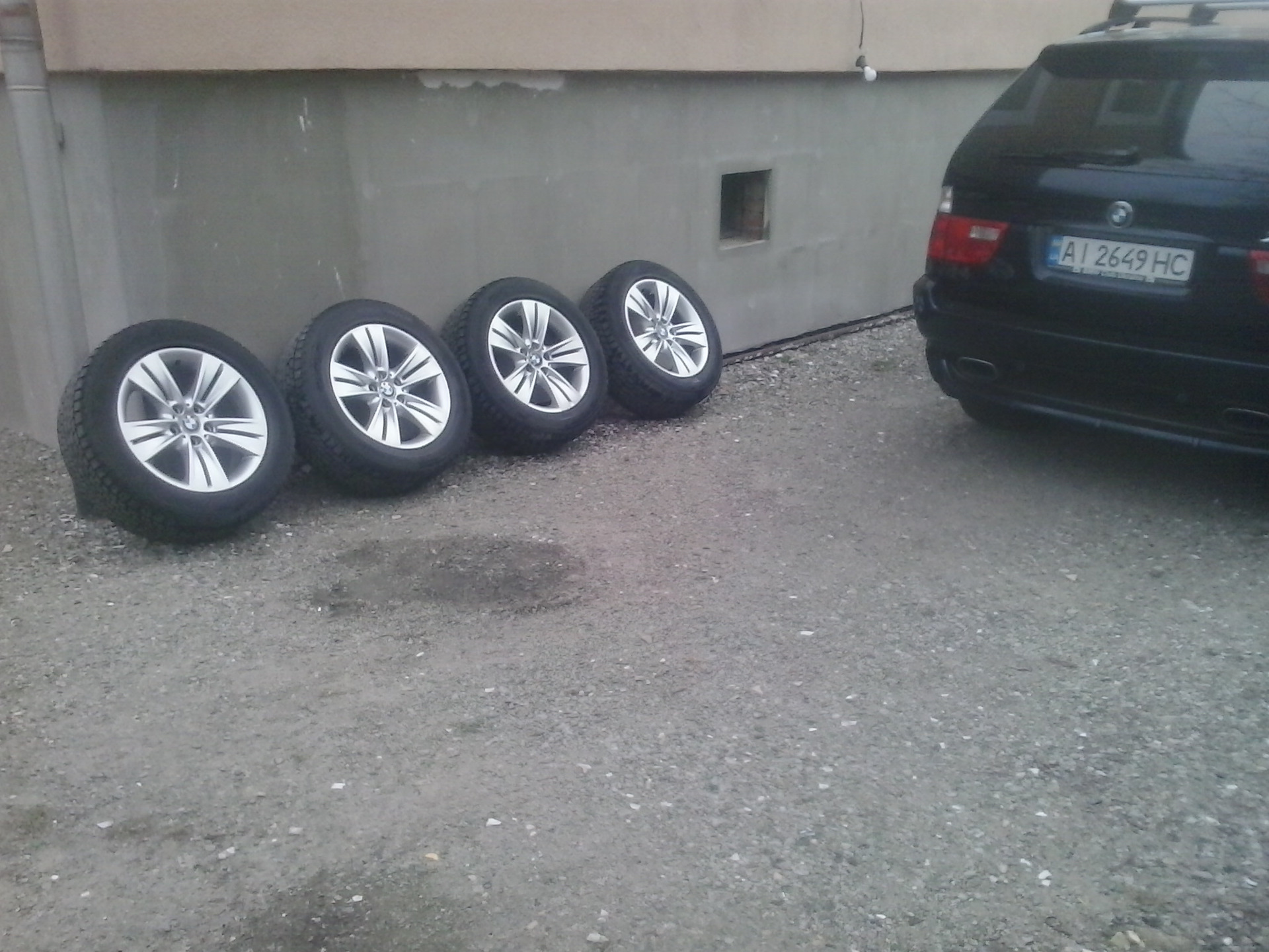

Следующим этапом была смена колес.

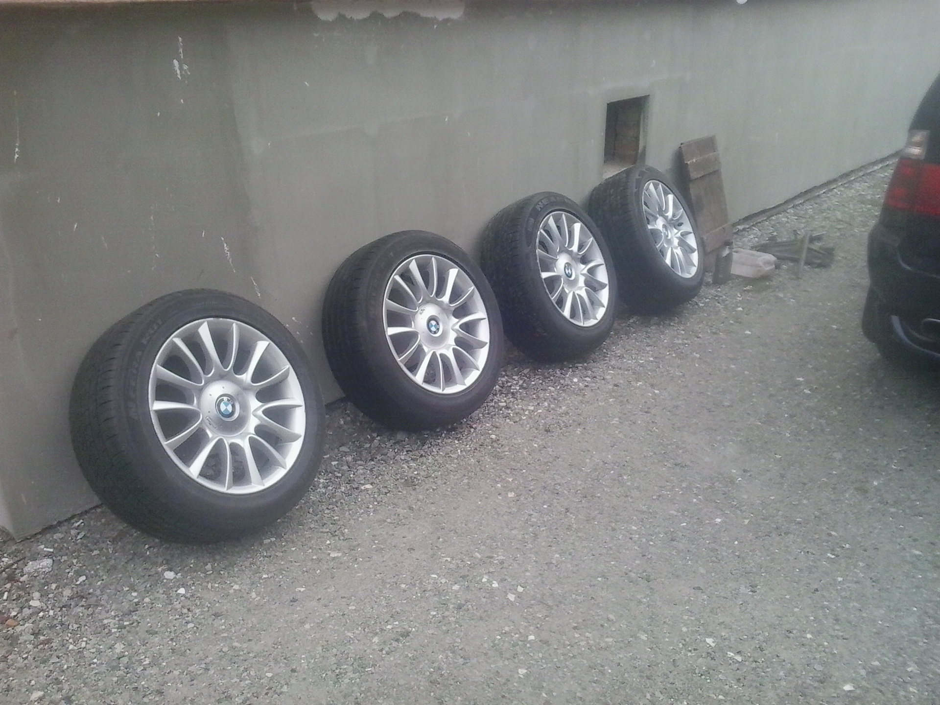

Снова 152-й стиль "Маритим". А 132-й пока лежит до лучших времен.
Тут не все так плохо, как с мойками, — я таки нашел более-менее нормальный шиномонтаж. Но решил все-таки сделать это сам. И на это есть тоже причины.
Во-первых, мне не нравится метод снятия и установки крышек — ковыряние их толстыми отвертками, проволокой, ножами. Потом их бросают как попало на бетонный пол, в том числе и лицевой стороной, царапают. Не защелкивают, а забивают крышку, не обращая внимания на указанный маркер правильного положения установки крышки.
Во-вторых, мне не нравится откручивание болтов пневмогайковертом с раздолбаными насадками, или хез от чего его так колбасит, и он скалывает краску вокруг болтовых отверстий. Закручивают гайковертом тоже со всей дури — потом вдруг в дороге — хрен когда его открутишь балонным ключом. Было уже такое.
В-третьих, болты бросают просто на пол, а потом так и закручивают, с песком и пылью. У меня они в масле, поэтому это вообще ппц.
В четвертых, домкрат могут поставить в самое неожиданное место. В Е30 мне как то поставили его просто под пол заднего левого пассажира. Я потом долго не мог понять, почему сидящий за мной пассажир всегда жалуется, что некуда деть ноги. Оказалось, что пол вогнулся внутрь почти впритык к водительскому сидению. Хорошо, что был не гнилой и выдержал. Снятие с домкрата, как приземление с трамплина, тоже не оч нравится.
Ну и качество бортировки и балансировки тоже бывает разное. Ободранные на станке борта диска, грузики на внешней полированной полке и т.д и т.п.

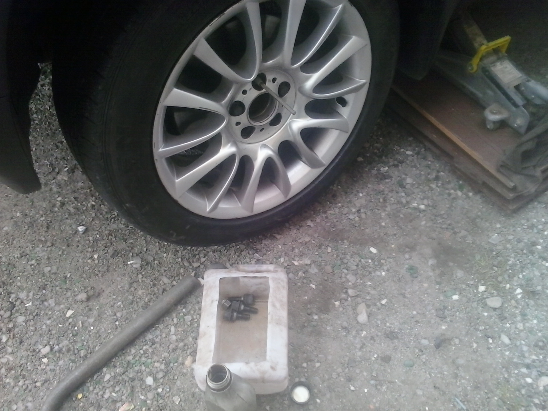

В общем тоже все сложно! ) Но покупать себе станок для бортировки и балансировки не бюджетно )) Поэтому, таки нашел шиномонтаж с толковым монтажником, который работает без гайковерта — езжу туда только, для балансировки (через сезон) или когда прокол. Крышки снимаю сам, привожу коробочку для болтов )

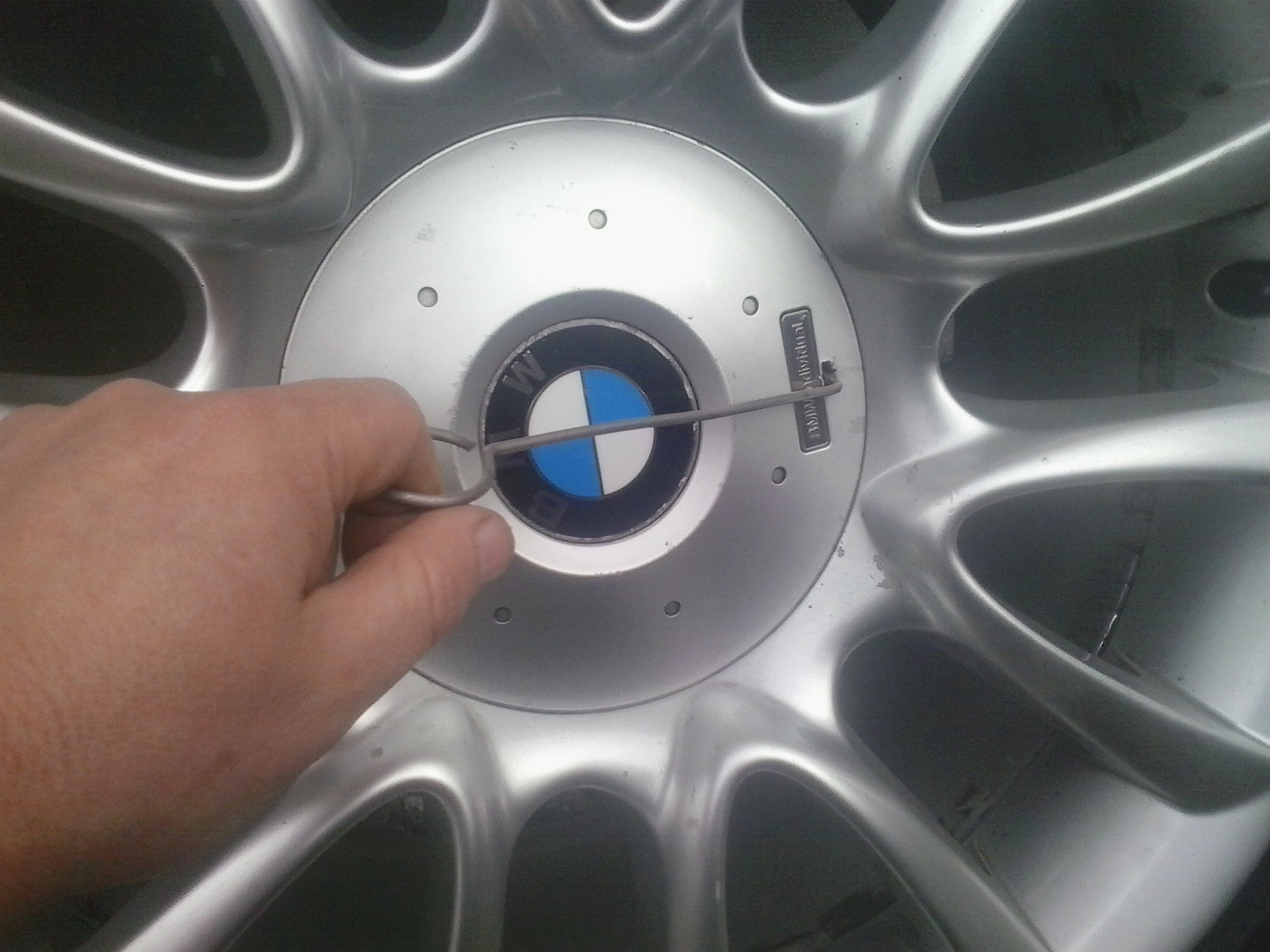

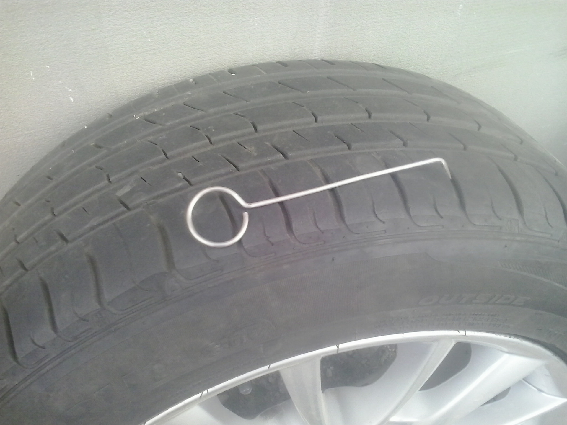

Для крышек сделал "спешлтул" ) Аналог оригинального 36 13 2 294 421. Согнул из электрода и заточил за 10 минут.
Теперь крышка снимается легко и нежно )
Ну и не спеша, по-домашнему, — снял колесо, сложил болты в коробочку, почистил от ржавчины ступицу и тормозной диск, почистил от грязи коробочки с разъемами АБС и датчиков колодок, протер болты тряпочкой от осеннего масла, по рекомендации ТИС смазал их и ЦО весенним маслом )). Одел аккуратно колесо, с помощью оригинального "спешлтул" 71 11 1 093 774 от Е30 (кстати, не понятно, почему этой штуки нет в Е53 — оч удобно, при таком весе колеса).
Затянул все болты, аккуратно затянул "секретки" — и все красиво, чинно и аккуратно! ))
Помыл 153-й стиль и упаковал на зимовку. Продавать их передумал.

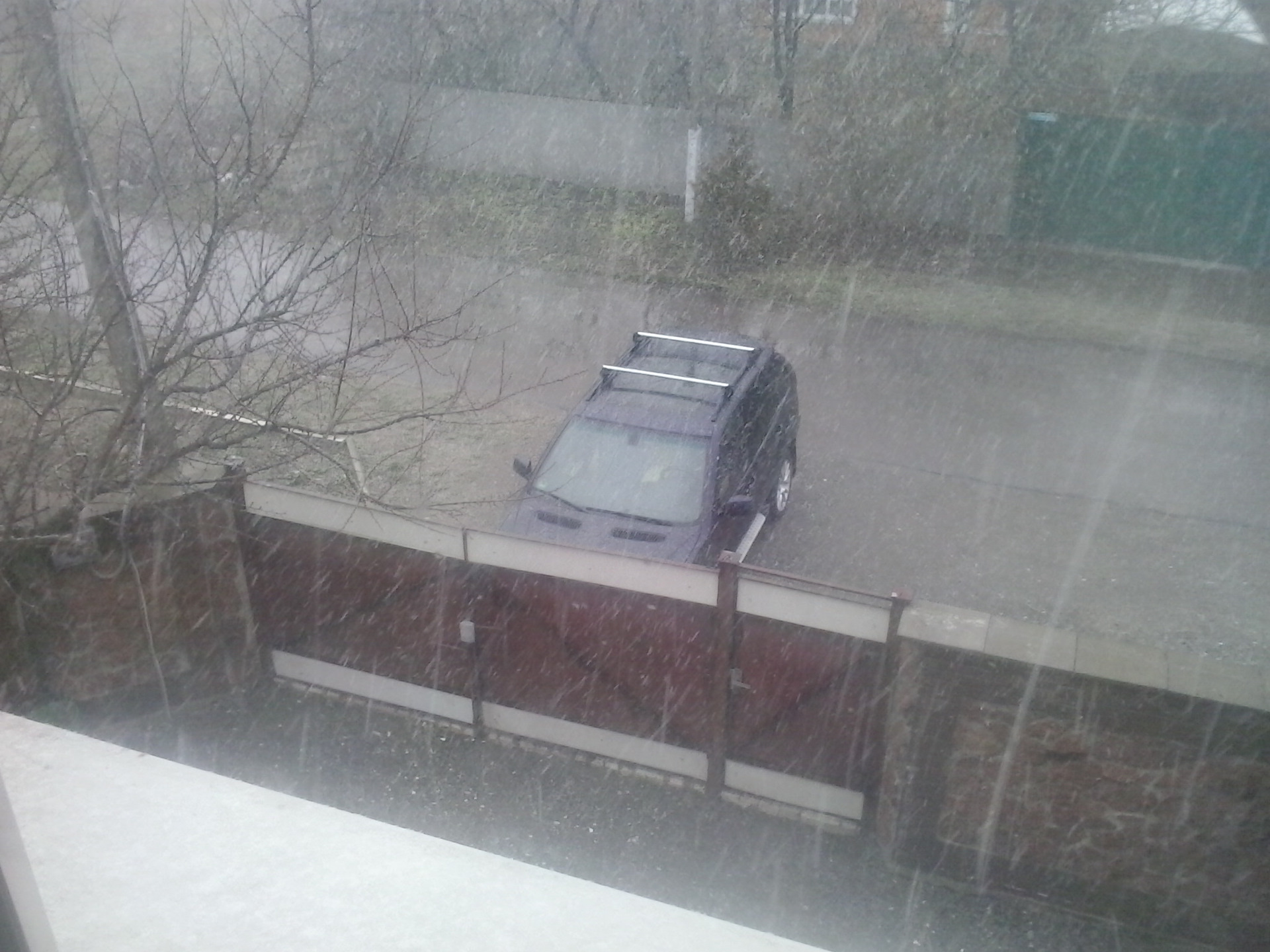

А дальше, по всем законам жанра — после мойки обязательно должен пойти дождь! Но поскольку, кроме мойки, я еще сменил и летние колеса, — то пошел снег! )))
Все у меня как всегда… )
