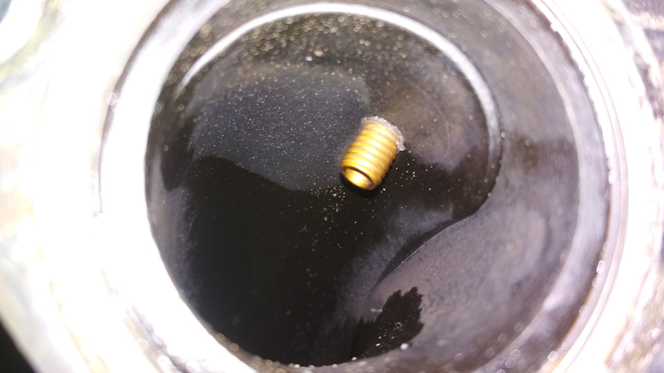

Решил установить данный ресивер, понравились снятые графики найденные в интернете — данный ресивер улучшает "середину", а также двигателю легче работать на "верхах". Для установки данного ресивера приобрёл переходник для установки электронной дроссельной заслонки 2170 (21126), т.к. расположение шпилек на ресивере не подходит для установки дроссельной заслонки. На гранта спорт установлен электронный дроссель от приоры. Также для установки переходника и герметизации соединения я вырезал прокладку из текстолита по очертаниям переходника. Переходник перед установкой необходимо торцевать, т.к. поверхность имеет шероховатость. Торцевал переходник на мелкой шкурке на оргстекле. Из ресивера необходимо выкрутить 2 шпильки — они легко выкручиваются плоскогубцами, далее вкрутил шпильки и винты на фиксатор резьбы.
На моей машине установлено газовое оборудование, поэтому ресивер я отвёз к установщикам ГБО для врезки штуцеров для подачи газа, а также дополнительный штуцер для датчика давления газового оборудования. Штуцеры были установлены правильно -т.е. под углом в 45 градусов, в отличие от стокового ресивера — там штуцеры были врезаны неправильно, под прямым углом. Устанавливал ресивер в сервисе, где дополнительно заглушили болтом отверстие под ДАД.
Поле установки снова поехал к газовщикам, оказалось, что смесь была богатой на ХХ!Возможно из-за неправильной врезки штуцеров на сток ресивере смесеобразование было хуже.
После всех манипуляций я через программу OpenDiag сделал сброс ЭБУ и сброс ЭБУ с инициализацией для адаптации к новому ресиверу.
