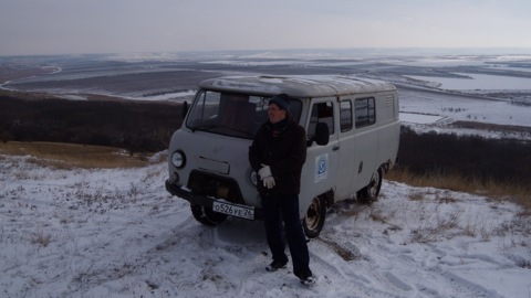

Выбираю какие ставить колеса, думал все знаю, оказывается ничего не знаю, хочу не сильно громоздкие и не сильно маленькие, выберу средненькие. Как выбрать диски, с каким отрицательным вылетом, остановился на BFGoodrich Mud-Terrain T/A KM2 33x10.5 R15 114Q? какие диски на него нужны и что скажете, что посоветуете?

Спасибо! Планирую сделать лифт подвески 40мм, и лифт кузова 60мм, а какой самый оптимальный вылет я где-то на форуме прочёл -22.
Диски бери кованные, они дороже зато легче, меньше нагрузка на подшипники.Для 15 дисков лучше вылет от -19 до -40 не будет проблем при установке дисковых тормозов.Но чем больше вылет тем опять же больше нагрузка на подшипники, зато устойчивость машины лучше особенно при лифте!А лифтовать для 33 резины тебе всё равно придётся!
