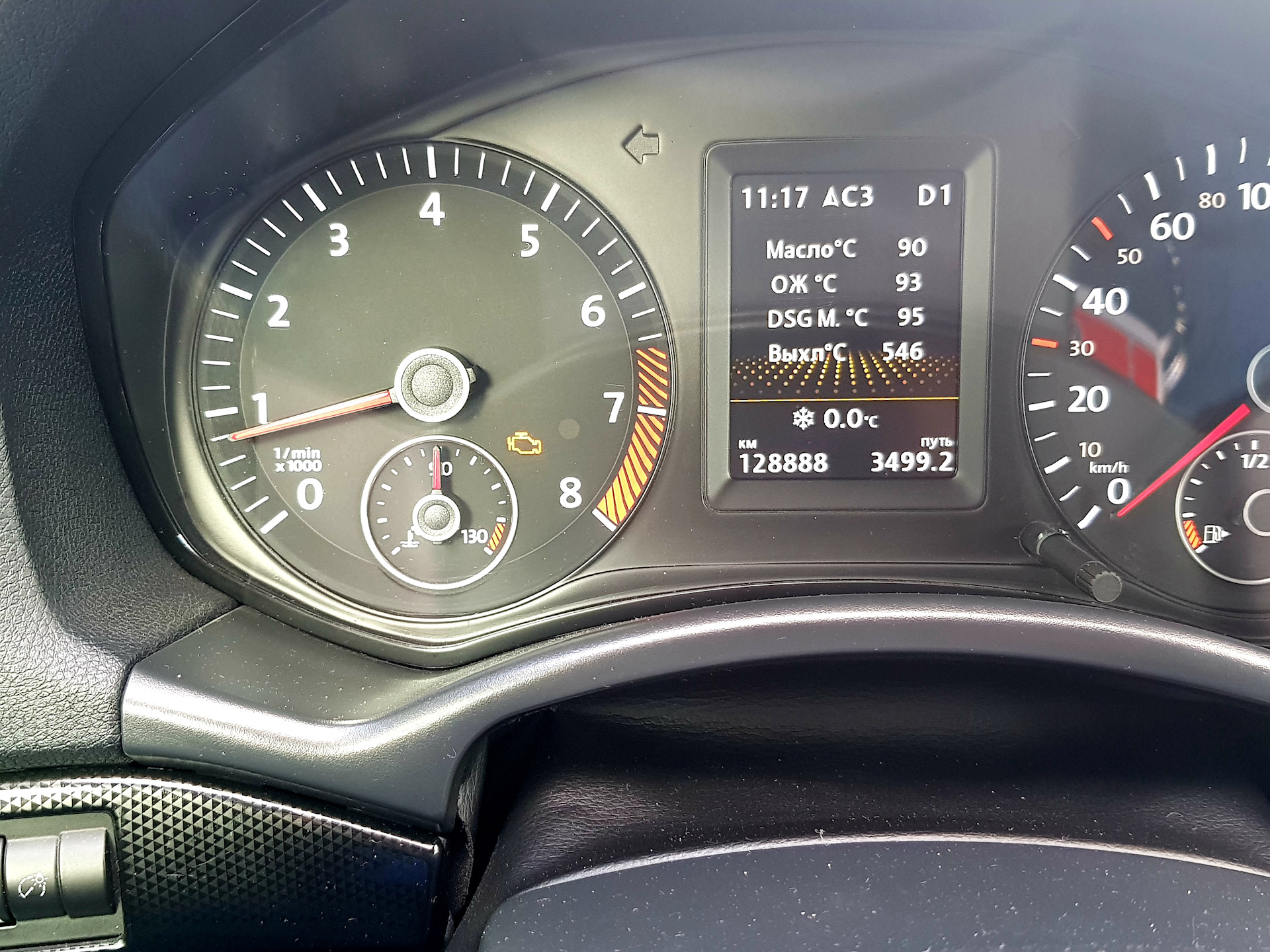

Наверное я не из тех, кто пишет в своем БЖ только хорошее. И так это Ваг, машина быстрая, но весьма не надежная. Особенно если в нее лезут кривыми руками. Хорошо, что это случилось сейчас, а не где нибудь на пол дороги в Крым на трассе.

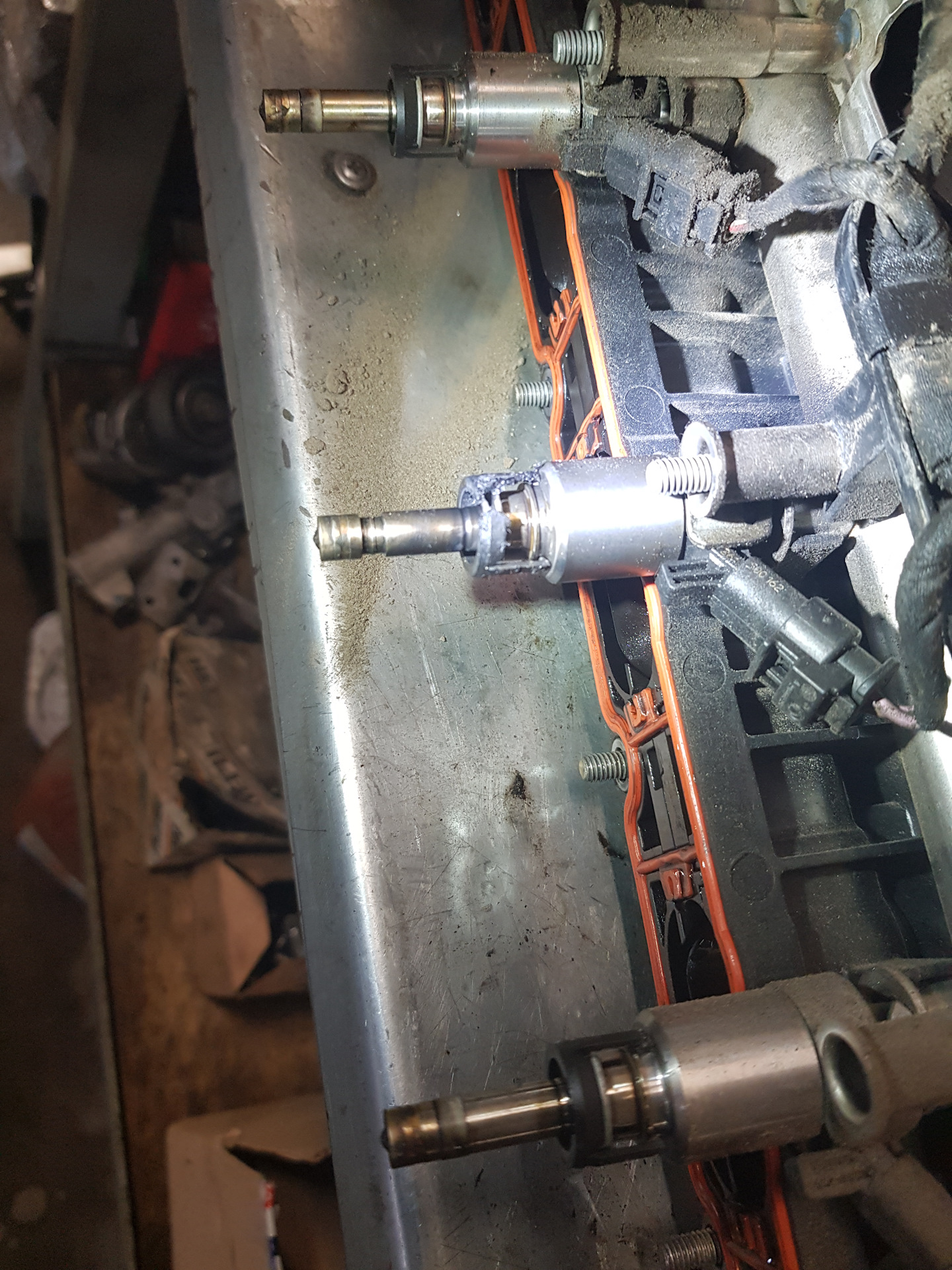

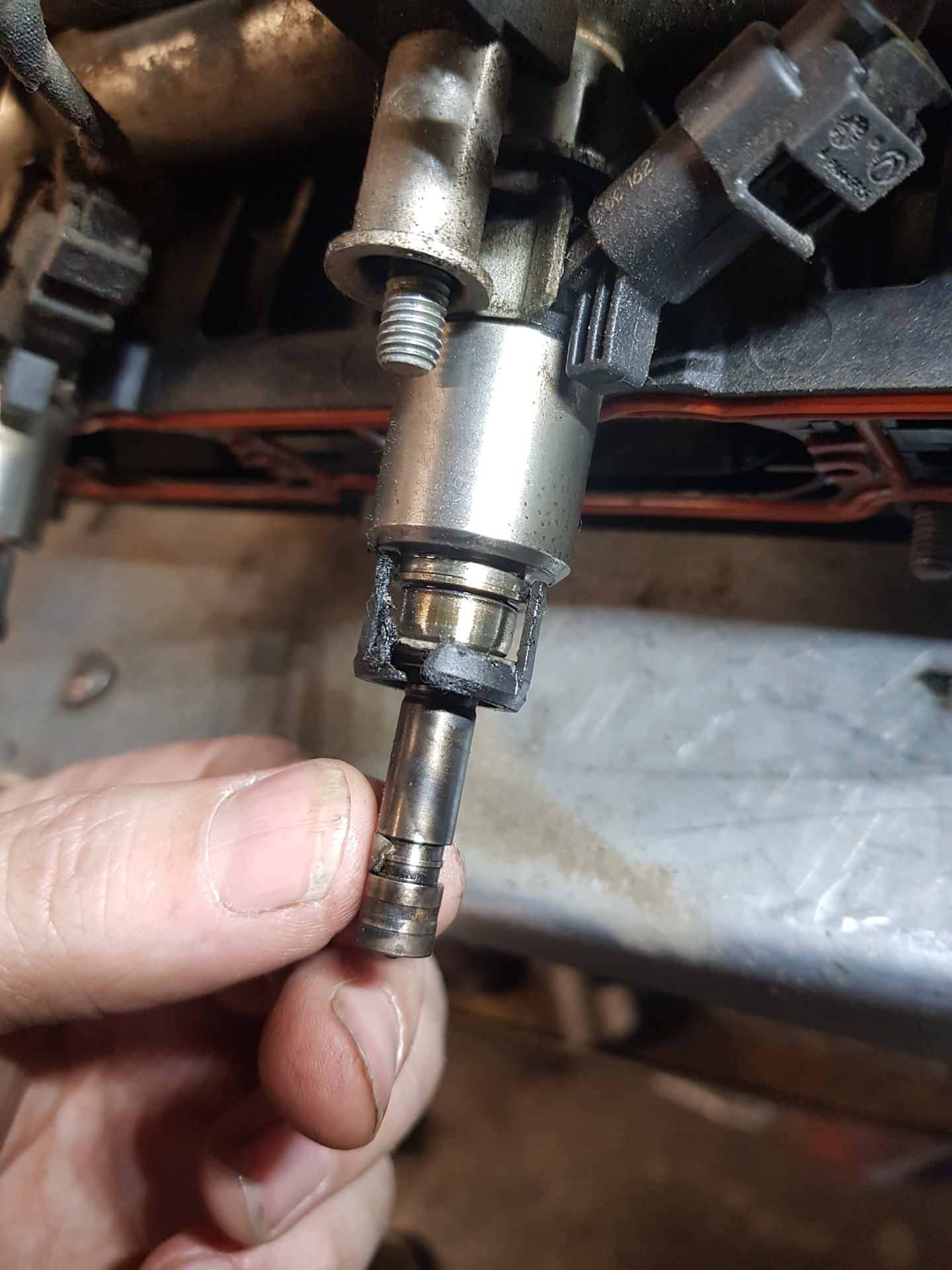

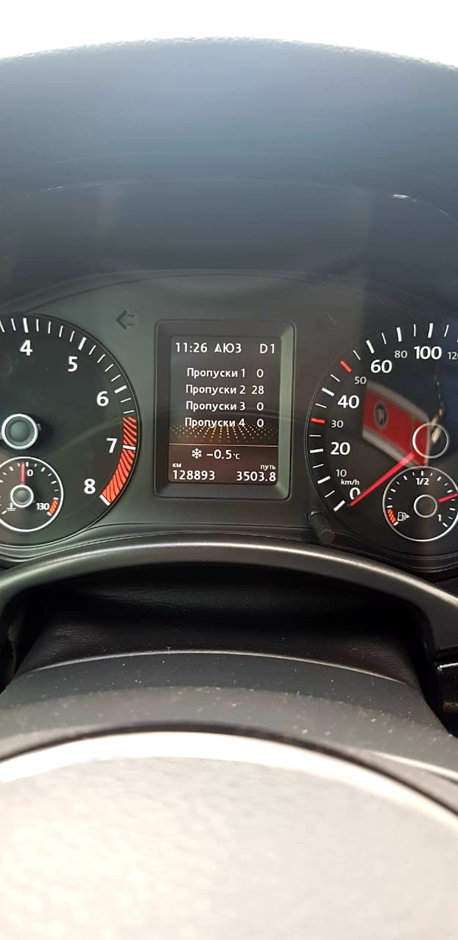

И так утро, солнце, ничто не предвещало беды. Поехал по делам, небольшое ускорение и ЧЕК. Потом пошла вибрация, EPC. Сразу полез в пропуски — 3 цилиндр. Первая мысль — катушка. Но КАК? Им менее года. Меняю местами катушки, свечи. Результата нет. На трех цилиндрах дополз до Лехи ака Lewka676, который как всегда принял и помог. Компрессия в 3 не важная. Сняли коллектор а там… Кольца на форсе нет, часть осталось часть видимо в моторе, пластик на форсе оплавлен. Похоже на корявую установку(привет Motor Lab), ставил новые форсы 20к назад. Завтра эндоскоп, шансов что пронесло мало. Привет 4 переборка?
UPD: Задиров нет, но от конского хона от Мотор Лаб кольцам конец. От сюда и жор масла литр на 1600км. Напомню после переборки(3й) прошло чуть больше 20к км.

А разве уплотнителей металлических не предусмотрено? Я на BVX после ревизии впуска при чистке колодцев снял форсунки и пластиковые уплотнители все сломались -потому и установил металлические при сборке . Может и вам поискать решение по надёжней ?

Криво установленное 20 тыс не проходило бы …ИМХО …возможно брак

Не понтяно что компрессия в 3ем плохая. А пропуски во втором, судя по фису.
Фис показывал разные пропуски.

Б**. Должно обойтись. Компрессия уходила через уплотнитель форсы
