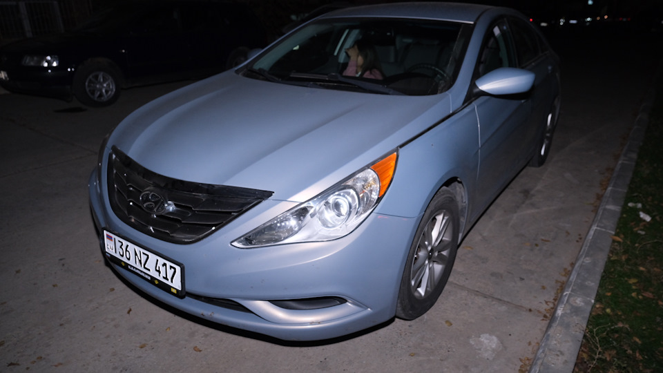

Столкнулся с такой проблемой на sonata YF USA не подходят запчасти. Застучали стойки стабилизатора передние. Заказал по ВИНу но не подошли, заказал второй раз — снова не подошли. В итоге поехал в Автомагазин где работают знакомые, прихватил с собой снятую уже стойку. Там на глаз начал мерить, так как с европейки на 4-5 см длинее. В итоге 100% совпало от старой Toyota Corolla.2005 года. Кто столкнулся с этой проблемой, рекомендую. Поставил и как родные. Кстати, дешевле чем аналоги и родные на Hyundai )) буду рад если кому пригодись данная инфа (и.к а интернета не нашёл стоящую информацию)
