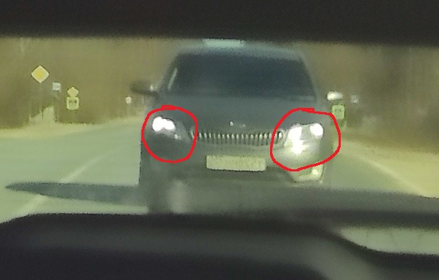

Т.к. Киа теперь вторая машина в семье сегодня впервые сам лично увидел свое авто в зеркало заднего вида)))
Приглядевшись заметил разницу в свечении левого и правого диодов

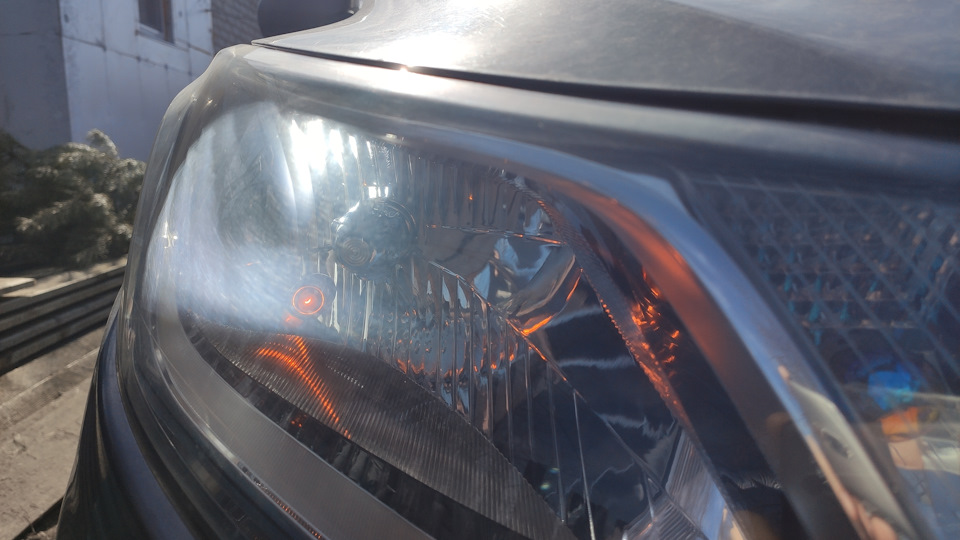

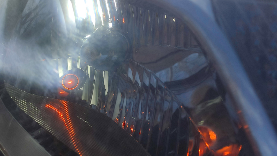

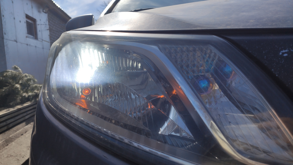

По приезду решил посмотреть поближе и увидел это…
Одна сторона на одном из диодов реально погасла…
Ну чтож… Теперь я точно знаю сколько служат диоды Philips Ultinon H4)))
Итого, если верить Драйв2,
то с момента их установки я проехал на авто около 65 тыс.км. Т.е. авто использовалось в среднем режиме — чуть более 20 тыс.км/год.
По времени прошло 3 года и 2 месяца… Т.к. на Рио ближний свет является ДХО, то весь этот срок диоды горели всегда когда работал двигатель…
Думаю, что другие диоды на этих лампах выйдут из стоя в скором будущем…
Кстати, фирменная гарантия Филипс на эти лампы 3 года
То, что лампы отработали полноценно срок гарантии и еще чуть-чуть
В итоге можно поаплодировать инженерам, которые так четко рассчитали срок службы диода и срок гарантии на лампы!
Вот прям реально молодцы!
Куплю ли я их еще раз?
Думаю ДА! Т.к. их свет реально хорош, правильный и с хорошей СТГ!
Надеюсь, что данная инфа будет полезна;-)

Как умрет вторая, отправь мне их на восстановление. Думаю им можно легко дать 2ю жизнь…
Попробуем)
