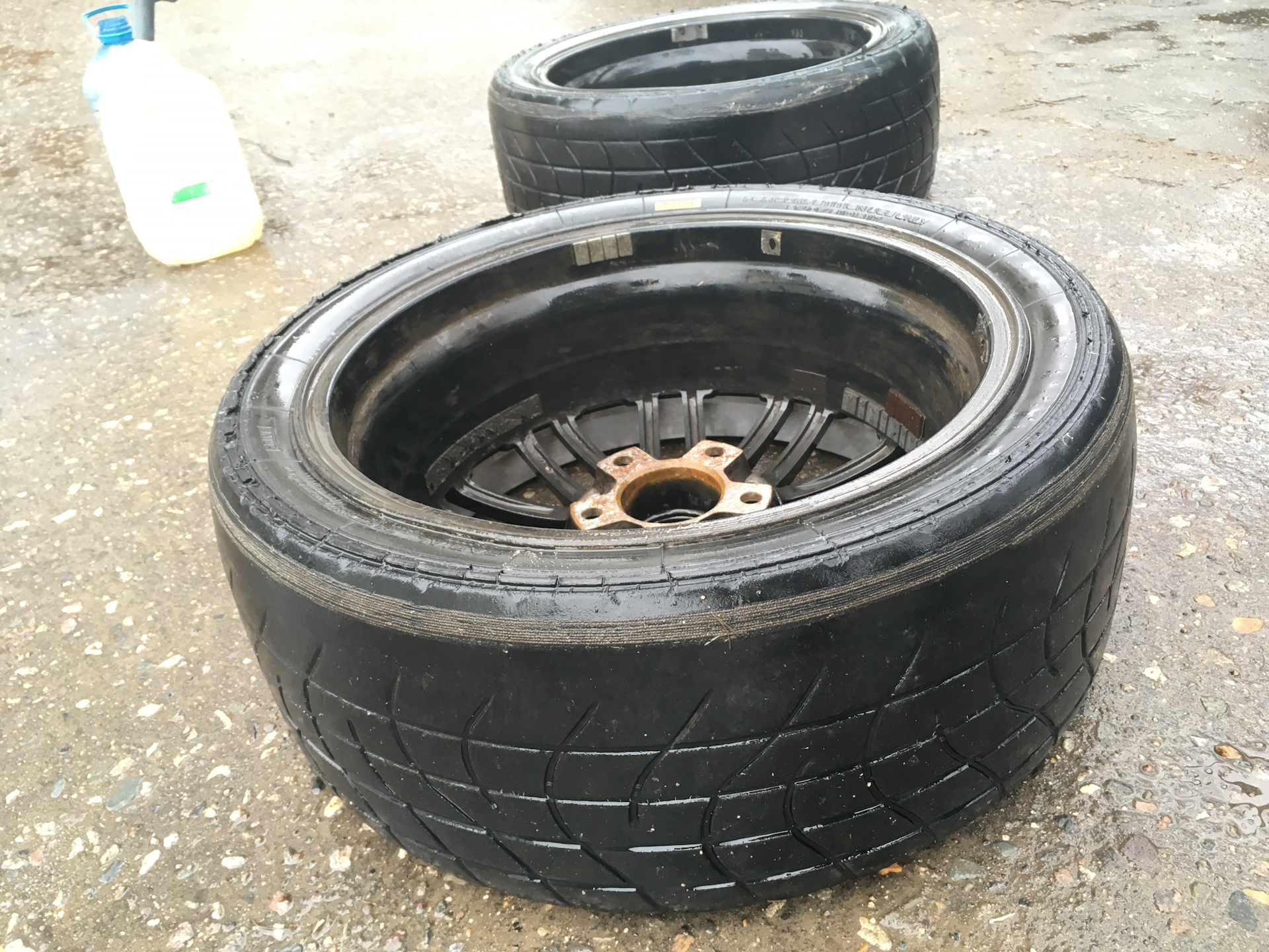

На морде несколько сезонов у меня стоял японский дождевой полуслик Yokohama 240/610R17. Очень понравился держак на нём в теплую погоду, но из-за ширины сильно чувствовалась колейность и на уже не молодую рейку нагрузка была приличная, от этого думаю и с обратной связью возникали небольшие проблемы при перекладках.
На днях заметил, что покрышкам стало совсем плохо по внутрянке. Начал искать какой нибудь недорогой новый аналог, и понял что в размерности 215/40 17 ценник конский.

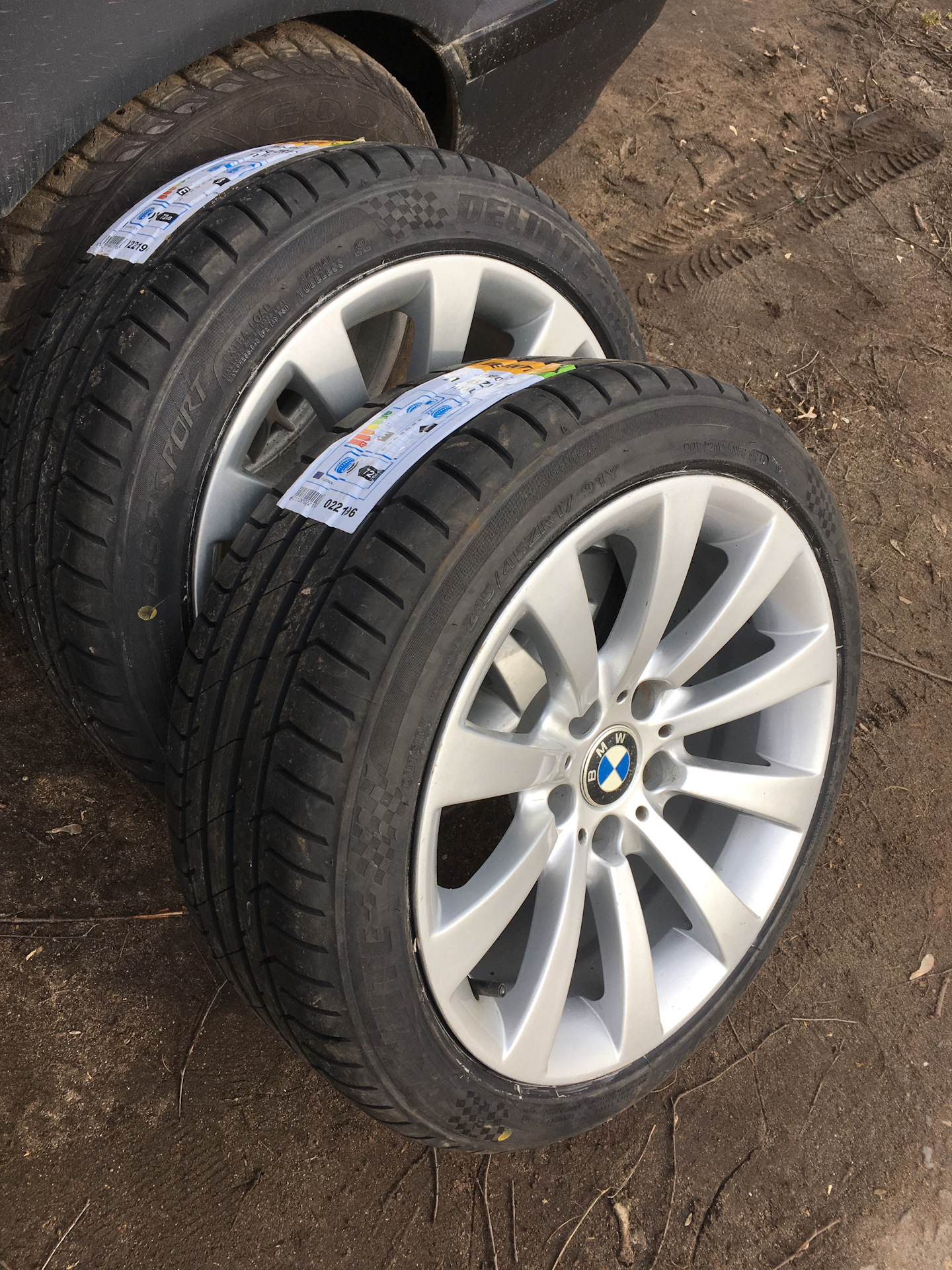

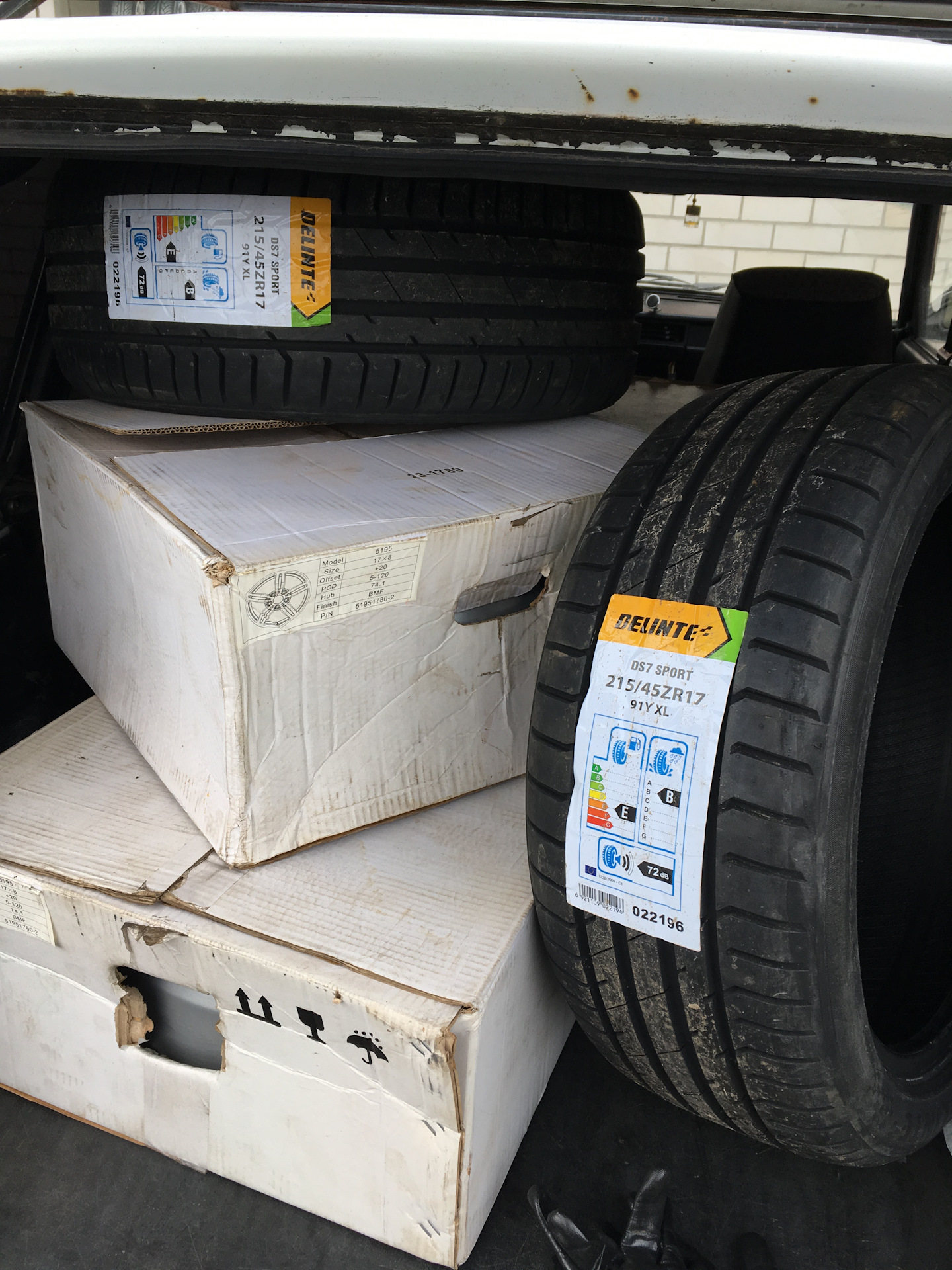

У моего поставщика в этом году появились покрышки Delinte DS7 SPORT, как раз в моём размере по очень адекватной цене. Решил попробовать(на крайянк пущу в дымный расход).

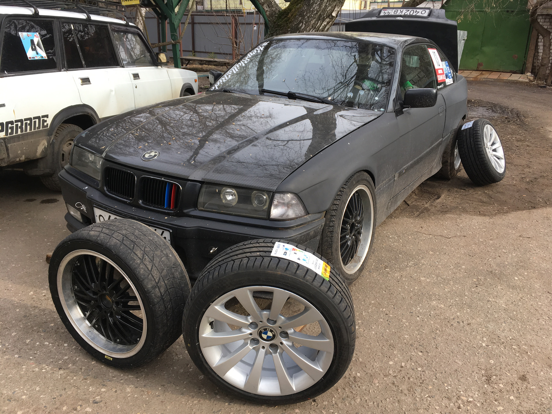

Достал из своих залежей два 17 диска. Накинул на них новую резю, поставил вперед. При повороте колеса немного задевало за бампер, поэтому немного сместил бампер вперед.
Красота, теперь можно искать держаковую резю в размерности 215/45 17, круг значительно расширен, скорее всего возьму пару Goodride/Westlake Sport RS.
Пара слов о Delinte DS7 SPORT, удивили высокие показатели которые указаны производителем. Рейтинг скорости Y (max 300 km/h), Traction АA, Temperature А, при этом Treadwear 500. Довольно противоречивые показатели держака и треадвера, но поживем увидим))

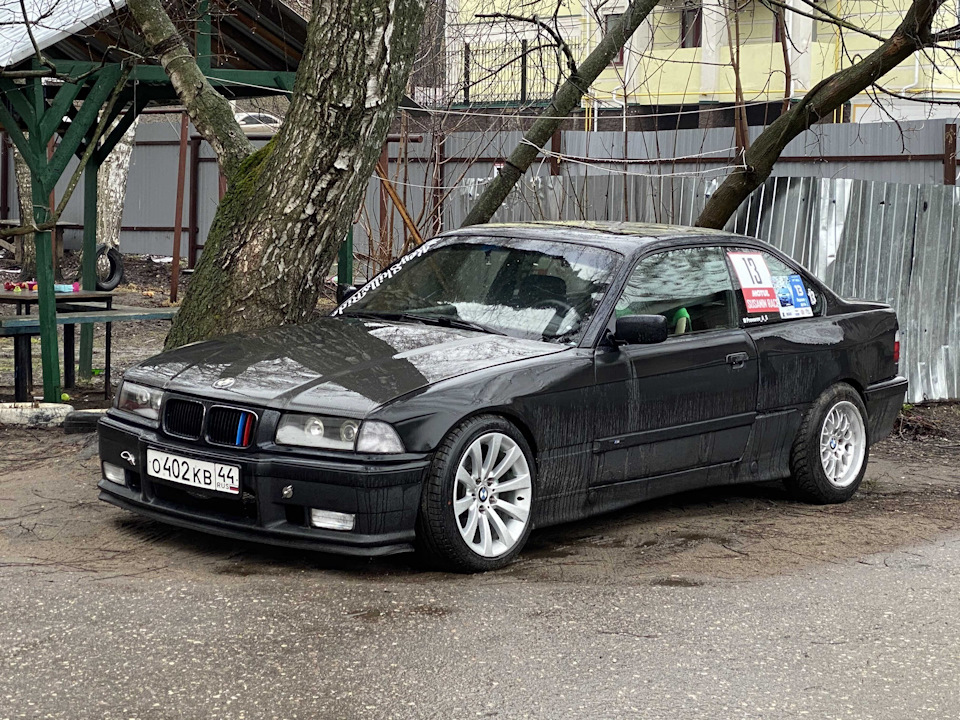

Так же понравилось как встали эти диски на Бмв, теперь выглядит злее))

Зачетно смотрятся👍
и мне понравилось как выглядит)) ещё бы два диска таких найти на заднюю ось))
Что за стиль дисков?
мне кажется это 218
