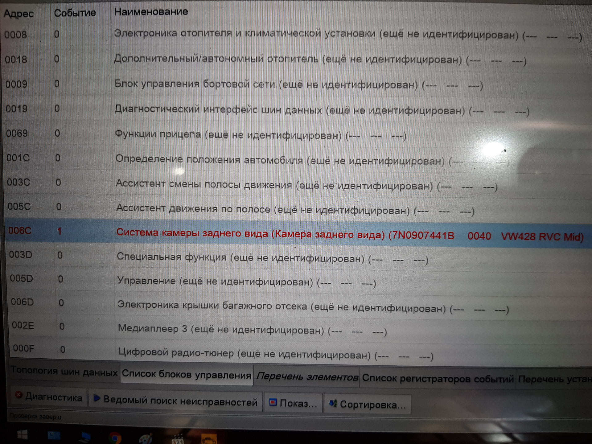

Параметрия для данного блока в VCP только от Пассата СС, но она мне и нужна.
Хотел калибровать с помощью Васи, но данный блок не калибруется Васей, только через Одис Сервис.
Подключил Сервис — выбрал Пассат 2012 года — не захотел калиброваться.
Пишет ошибку по калибровке и блоку. Вроде как не может соединится с блоком.
Пробовал менять расстояние стенда (по нормам он должен быть от 120 до 170 см от середины заднего колеса до первой чёрной границы стенда).
Камера у меня находится на расстоянии примерно 45 — 50 см.
Сам стенд из бумаги лежал просто на полу, соответственно — его толщина 0 см.
Тут на помощь пришёл Валерий (46otdmil) — за что ему отдельное Спасибо.
Он сказал, что нужно выбирать Пассат СС от 2016 года.
Попробовал — блок видит, но опять не калибруется.
Пишет просто ошибку по калибровке, а что эта за ошибка — не понятно.

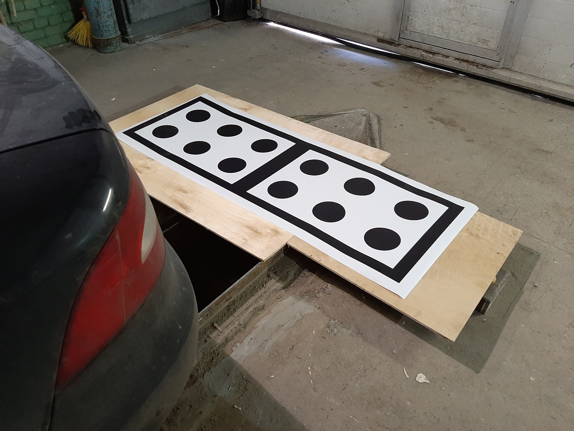

Нашёл в итоге другую типографию и они мне сделали стенд на обычной клейкой бумаге (матовой), точнее с матовым ламинированием. И обошлось мне это 1 300 рублей.
Это ещё приемлемая цена.
На прошлых выходных поехал без особого энтузиазма опять калибровать, думая, что опять ничего не выйдет.
Подключил Одис Сервис, выбрал Пассат 2016 года.
Расположил стенд просто на фанере. Стенд не крепил никак, просто развернул и положил (благо он мягкий).
Расположил его на расстоянии 1м70см от середины заднего колеса.
Выставил его примерно посередине (на глаз).
Сама камеру у меня немного под углом в сторону пассажира, так как она находится не посередине, чтобы видела лучше — немного её повернул в бок.
Поставил на ручник, включил зажигание и заднюю передачу.
Нажал в Сервисе — "Ведомые функции" — "Калибровка".
Нужно по очереди ввести 3 значения:
1. Расстояние от задней оси до чёрной полосы стенда
2. Высоту камеры от пола
3. Высоту стенда от пола
Все значения вводятся в миллиметрах.
У меня значения получились такие:
1. 1700
2. 500
3. 125
Нажимаем "Готово" и начинается процесс калибровки.

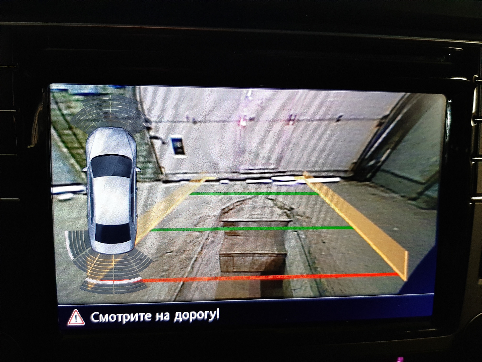

И о чудо — камера откалибровалась с первого раза — я такого и не ожидал даже.
Ошибка сразу же ушла сама.
Разметка камеры и поворотные линии сразу опустились ближе к земле.
Вот собственно и всё. Геммороя было на 2 месяца, а работы на 10 минут.

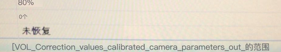

ODIS chooses 35 Passat 2016
1700
500
125
A calibration error has occurred
correction values calibrated camera parameters out of range
The device information is as follows:
Address 6C: Rear View Camera (J772) Label:| ZHS\5Q0-907-441.clb
Part number Software: 7N0 907 441 B Hardware: 7N0 907 441 B
Component: VW428 RVC Mid H04 0040
Code: 011708012201000700
Service station code: WSC 00046 123 12345
ASAM database name: EV_CamSysRearPANAVW428 002002
ROD: EV_CamSysRearPANAVW428.rod
VCID: 306FCF846BC423CA65-8064

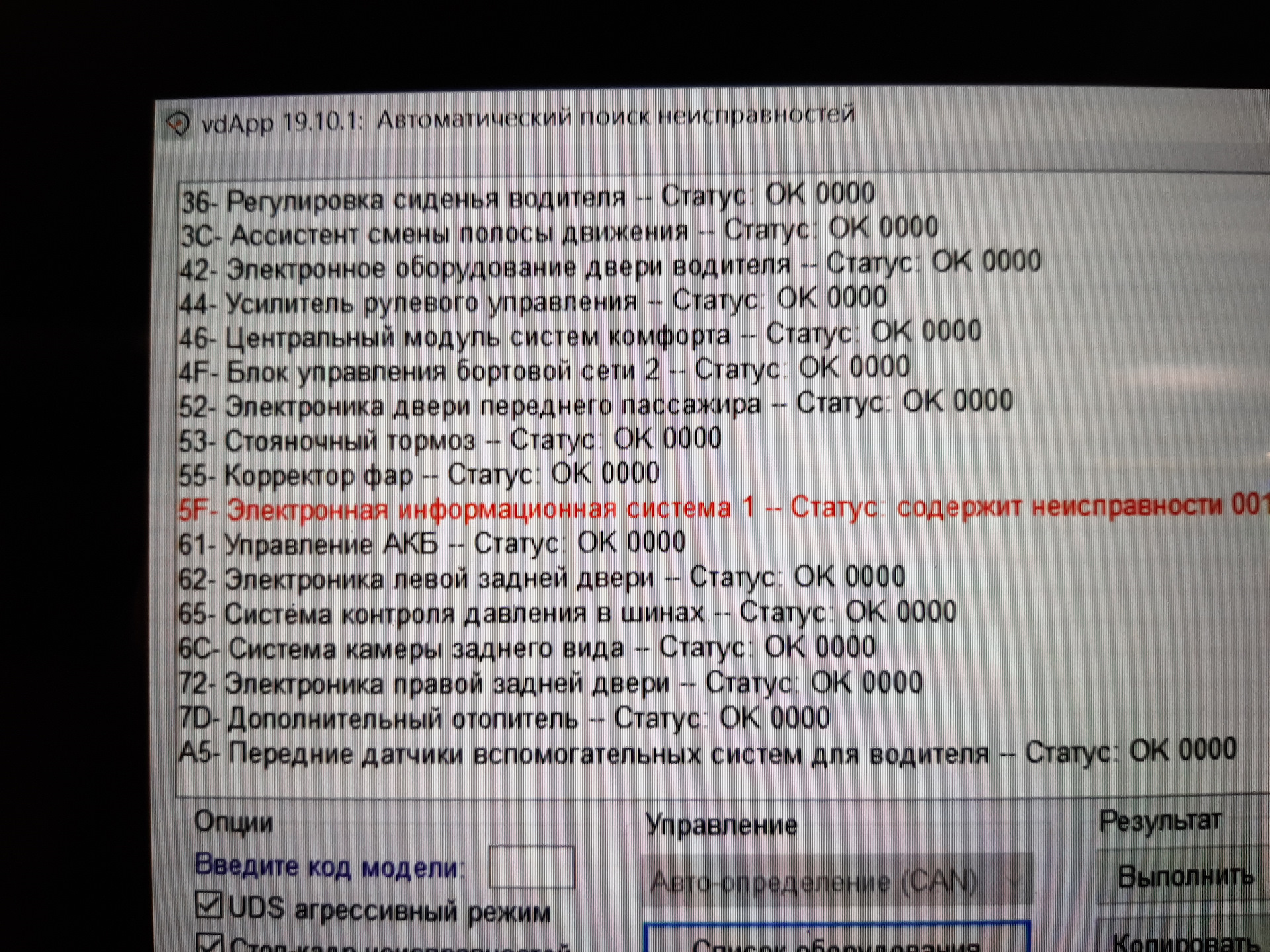

1 fault code found:
10489856-No basic settings
B2010 00 [009]--
[New function! The extended information function of UDS fault code is only applicable to the latest version of the diagnostic connector]
Confirmation-Tested after memory cleared
Environmental requirements for fault occurrence:
Fault status: 00000001
Failure priority: 2
Failure frequency: 1
Automatic counter reset: 109
Passive

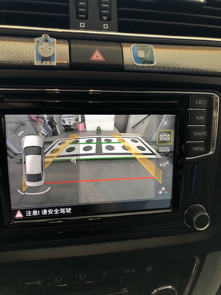

After calibration both sides of the image are changed to black
