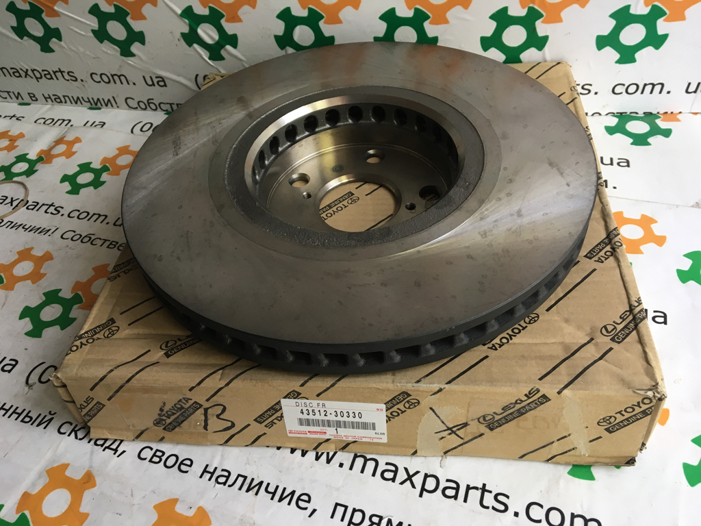

что посоветуете выбрать на полный привод? оригинал или АТЕ и проточить фаску?
АTE комфортнее, но быстрее изнашиваются и немного дороже.
Advics живут дольше, стоят подешевле, но быстрее перегреваются, при этом диски не повело ни разу.
И те и другие хорошие, АТЕ чуть больше подходят для агрессивной езды.
Лучше ставить диски и колодки одной фирмы. В проточках смысла не вижу, не нужны они, если заводом-изготовителем не предусмотрены.
для полного привода они не подойдут. там фаску внутри надо снимать
щас в связи с ситуацией в мире, нету адвикса.
есть оригинал и АТЕ, но под фаску
и АТЕ у нас дешевле адвикса
Ate 24.0128-0740.1 идут для полноприводных американцев на переднюю ось, они не встают без проточки?
да, вот так что бы было
maxparts.com.ua/20808/Pro…12-30330%20MaxParts_3.jpg
Оригинал Toyota — это диски Текстар, они похуже АТЕ. Диски Ate 24.0128-0740.1 по каталогу для полного привода, их рассматриваете?
