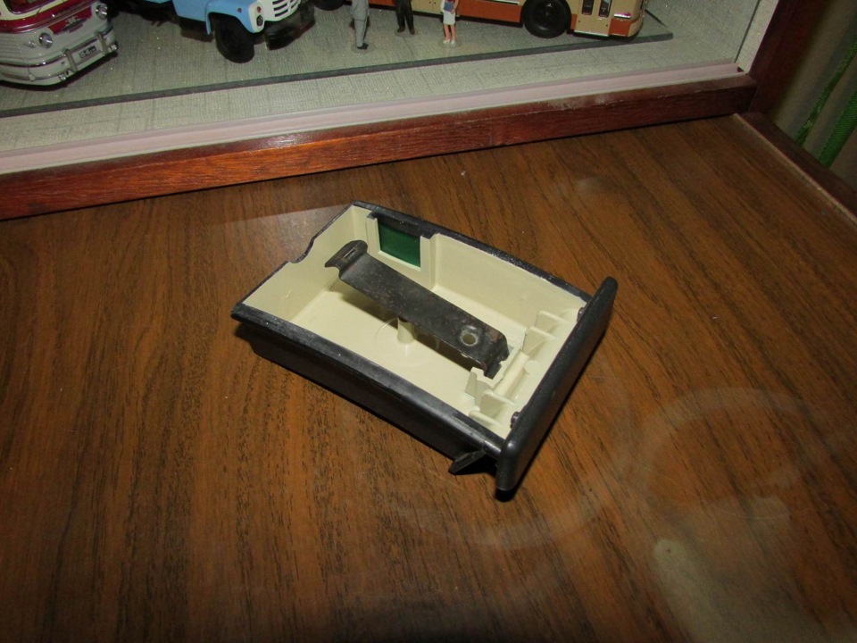

Самым первым объектом домогательств стала, как ни странно, пепельница. Я человек некурящий, и курить в машине не собираюсь разрешать никому, посему там будет ездить в лучшем случае флэшка или другие полезные мелочи. Вымыл, вычистил и покрасил нутро в бежевый, так будет виднее эти самые мелочи.

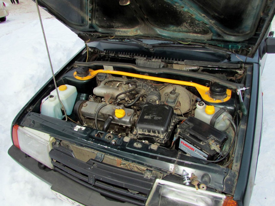

Навёл чутка порядок в подкапотном, извёл полбанки карбклинера, устранил болото у ЧЯ. Там естественно было забито насмерть, и вода лилась в салон по жгуту проводов как из водопроводного крана. Сменил крышки у маслозаливной горловины, расширительного и омывайки, поставил клемму на провод питания магнитолы, до того там просто был потрёпанный хвост примотан.
По лету буду разбираться с электрикой более плотно, там полный ахтунг и весьма велика вероятность того, что придётся тащить машину к спецу по сигналкам. Состояние проводки под панелью приборов например, лучше всего характеризует выражение "взрыв на макаронной фабрике" и вряд ли я в этом разберусь. Поменял датчик положения дроссельной заслонки, чек погас, но всё одно работает двиг неровно и холостые высоковаты, впрочем до замены проводов, свечей и прочая на другое можно и не рассчитывать, ну и надо копить на хотя бы простейший бортовой компьютер, дабы за "диагностику" не платить.

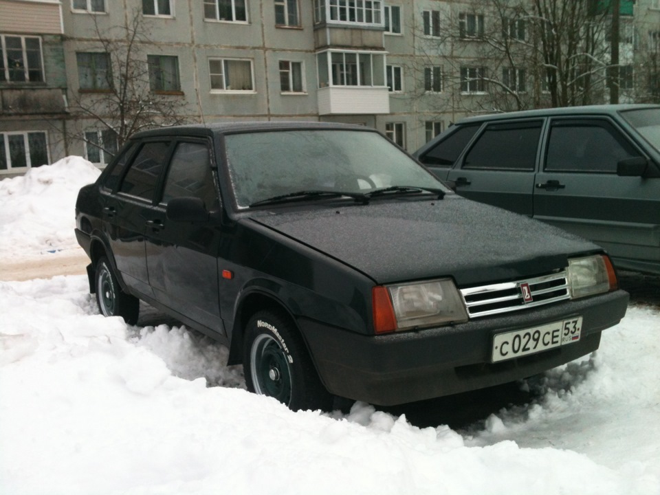

Следующей домашней заготовкой стала эмблема. Малюсенькая штатная не устраивала ни размером ни видом, мне очень нравятся ранние ВАЗовские эмблемы, со стилизованной под ладью литерой "В" на красном фоне, но в продаже были только чёрные. полазил в инете, наткнулся на нивоводском форуме описание переделки эмблемы. Всё в общем-то довольно просто, скальпелем выскрёбывается чёрный и покрывочный слои, там где фон, и красится лаком. В принципе можно даже сделать ей подсветку, если очень приспичит :))
Лак купил для ногтей в Магните со скидкой за стольник, плюс стольник шестёрочная эмблема. Она хорошо подходит, только надо перевернуть хромированный оклад на 180 градусов, относительно штатного положения дабы угол наклона был нормальный.
Решётку придётся чуток подстругать в нижней части гнезда штатного крепления эмблемы и просверлить отверстие под крепёжный винтик, шестёрочная эмблема как раз его (гнездо, в смысле) закроет. Завтра сделаю нормальные фото, т.к. сегодня закончил ковыряться уже затемно, и фотка вышла "негры ночью п.дят уголь" Фотки заменил :)
