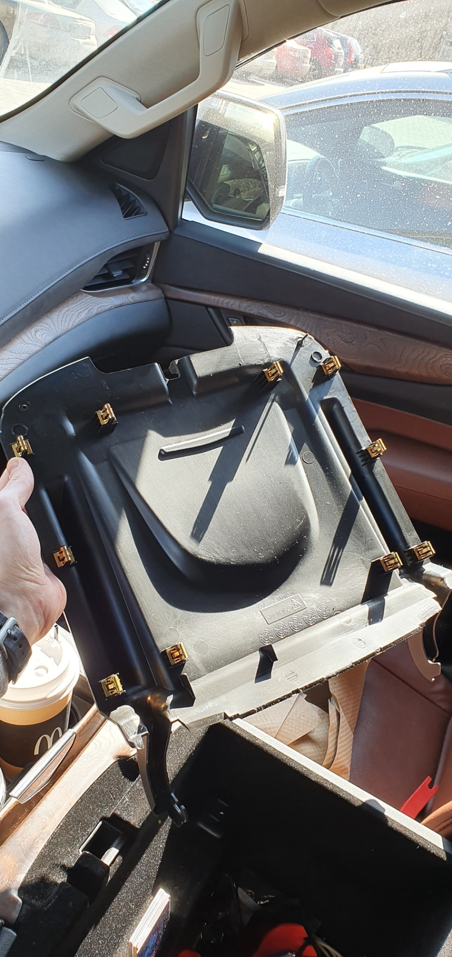

Сразу при покупке задумался ее обновить, так как не заряжала телефон с чехлом, только со снятым и к тому же мой s10+ не помещялся на коврик.
В итоге заказал коврик и новую зарядку от рестайла. Все конечно же GM (оригинал).
Сама замена элементарна, нужно отщелкнуть пластиковую накладку с жесткими клипсами, отвернуть 4 шурупа и заменить. Так как разъёмы разные, то в комплекте американцы дают переходник.
Тепрь S10+ заряжается на отлично и с чехлом и коврик ему подстать)
P.S. И чтобы коврик лег как надо, нужно пассатижами оторвать пластик выпирающий иначе он будет выпирать, а не лежать ровно.
Номер комплекта с переходником — 84526978
Номер нового коврика — 84376288

этот комплект сложно ставится? много надо разбирать? сколько времени ушло?
5 минут)
