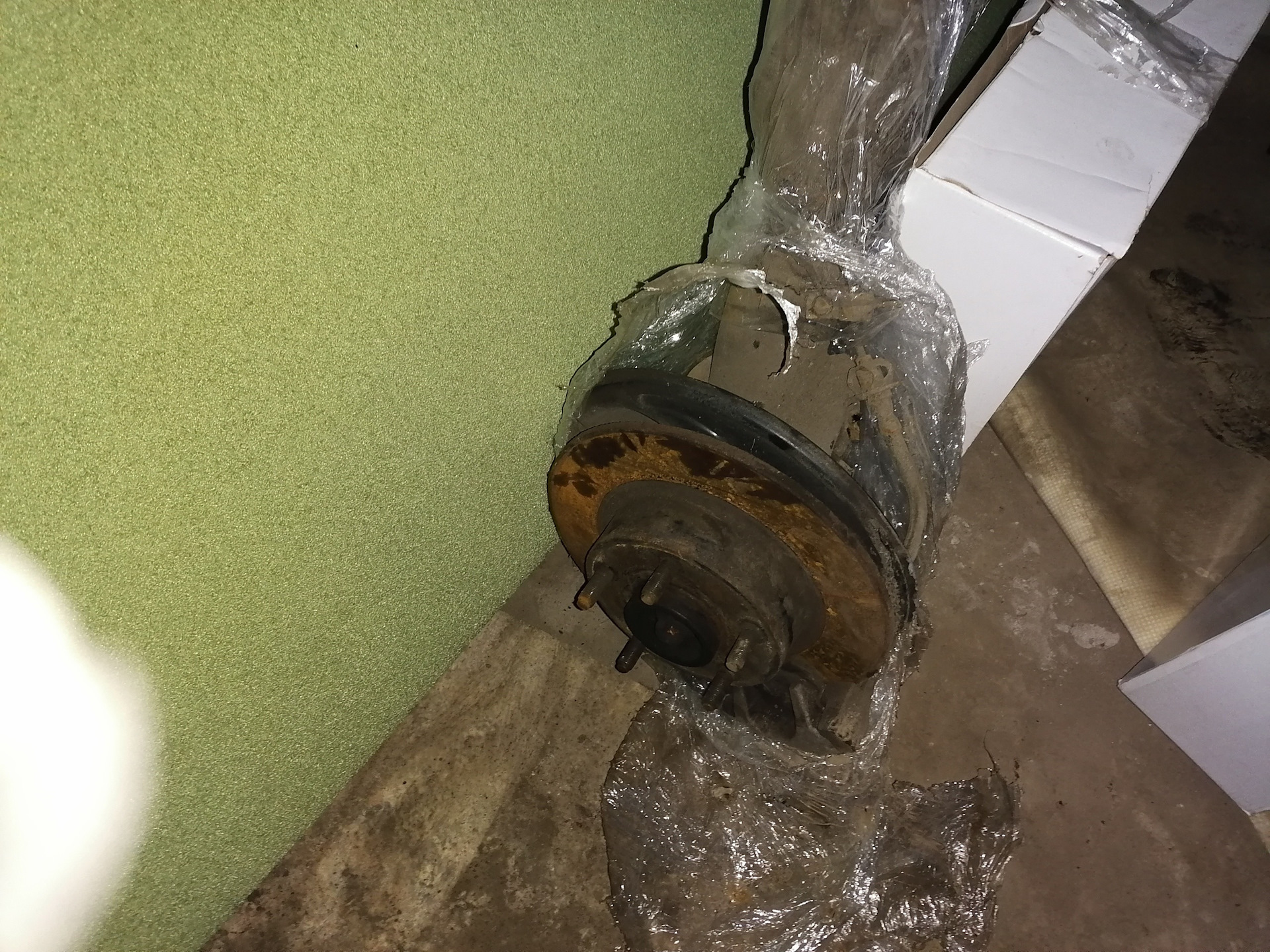

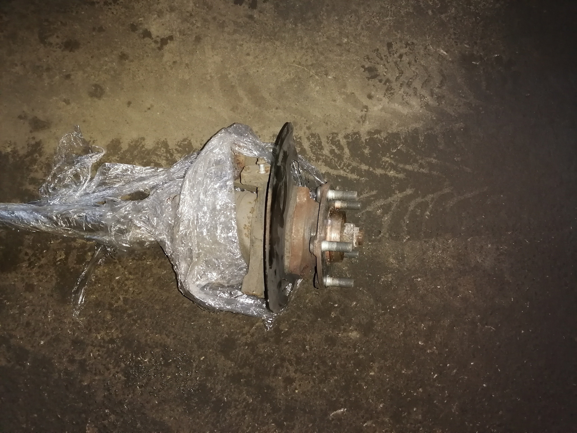

Скоро сезон, надо постоянно улучшаться искать что-то новое. Даже карантины и бушующий коровийвирус нам не помеха. И пока одни ставят 127 ресиверы, пауки от стингера или обсуждают какое лучше масло залить мы работает и находимся в поиске. И так на установку приобретён полный комплект перехода на ступицы 5x114,3 от калины NFR.
Он включает в себя:
1. Пара приводов.
2. Пара кулаков со ступицами
3. Передние суппорта и диски
4. Задняя балка всборе.
А да вы спросите а как же ГТЦ? Найден на разборке. Остаётся все обслужить и установить. Зачем это надо снова спросите вы, а вот простой ответ — диски. Разболтовка 4x98 очень ограничивает в выборе дисков это раз второе цены на интересные диски с ней просто космические и спекулятивные. С 5x114,3 и выбор больше и цены адекватней. Если вам все ещё интересно не переключайтесь и следите за обновлениями в БЖ. Всем здоровья и отсутствия помех в подготовке к сезону.

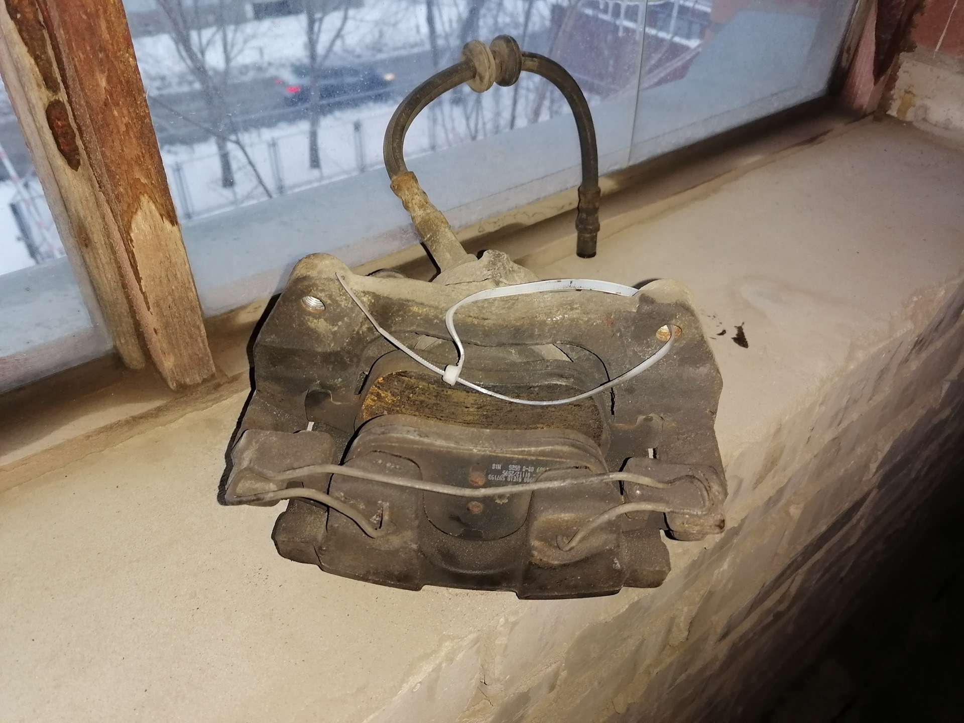

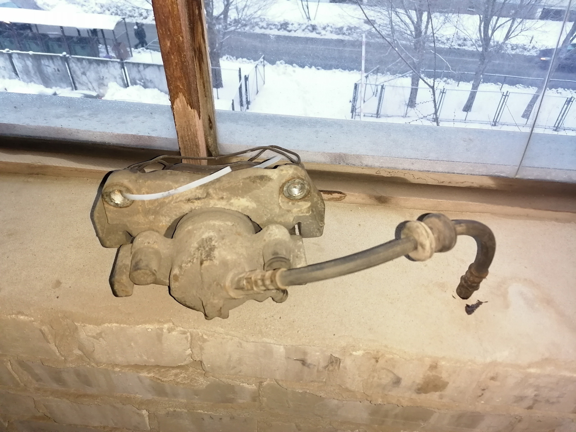

А какой диаметр поршня у передних суппортов?
57мм
Спасибо, токай же как у меня на Дарбис суппорте

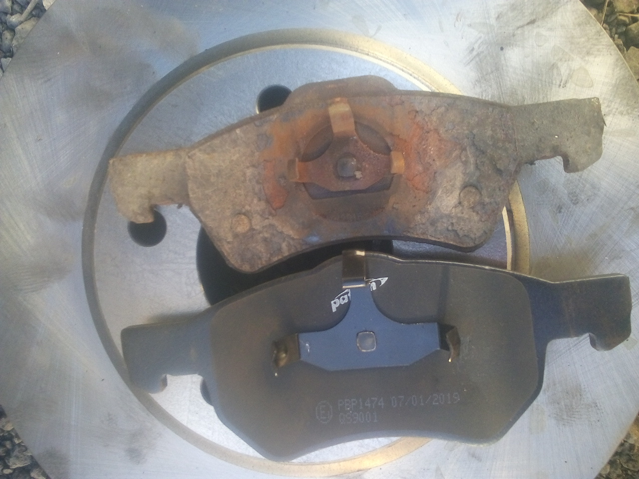

Суппорт похож на суппорт от моего вояджера, системы АТЕ. Толькл у меня банджо болт, а на реношном гайка-болт. Разболтовка тоже 5/114.3 и мои колодки
Здесь все суппорта TRW хотя может и ATE что то подобное выпускает. В любом случае меня радует то что можно ставить импортные колодки и тормозные диски легко и не принуждённо.
Интересно. Внешне очень похожи на АТЕ, тоже устройство направляющей, пружина внешней колодки иная, но так же крепится, колодки. Наверно поэтому путал свои АТЕ и TRW.

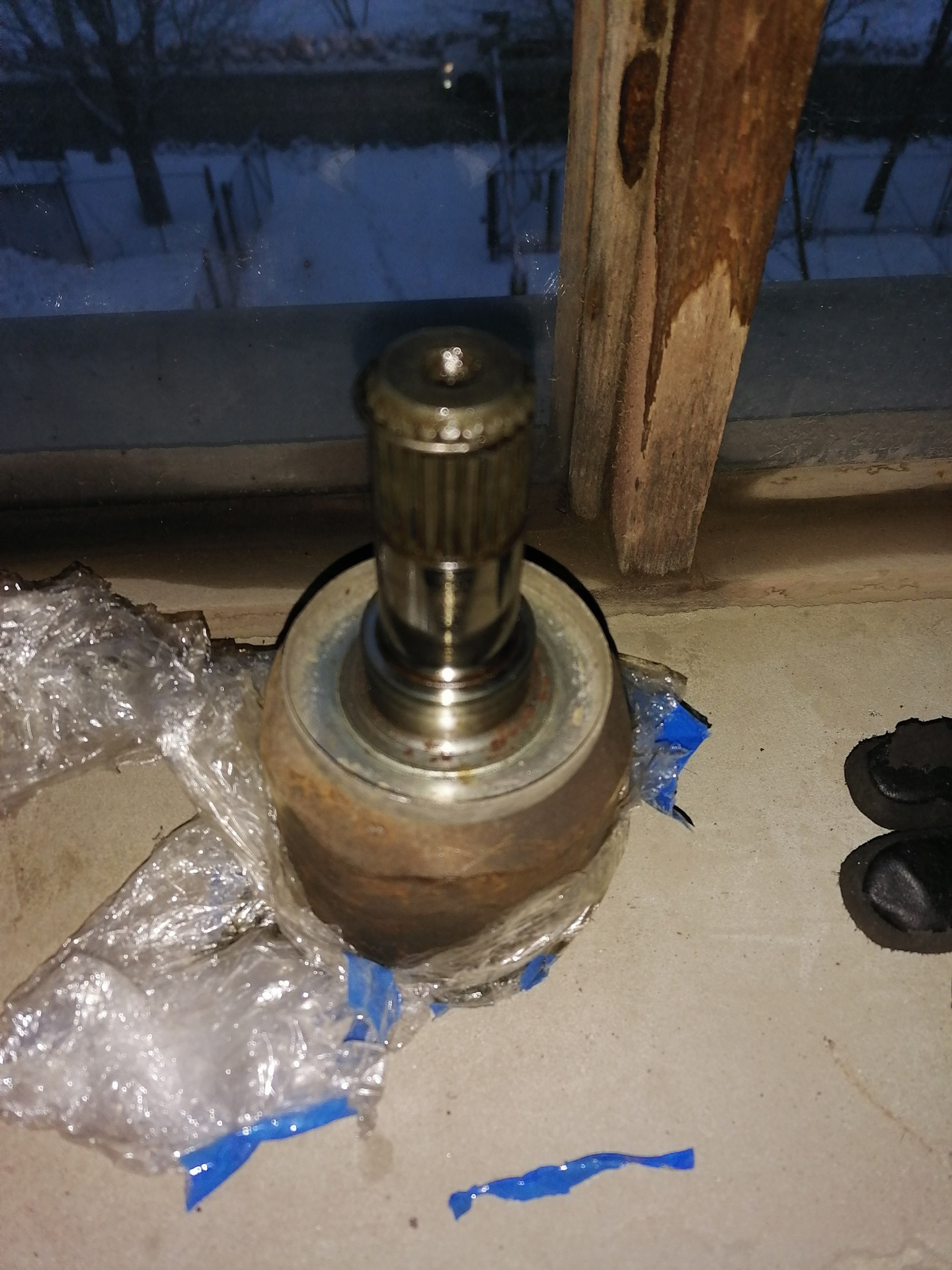

По шлицам подходят в коробкк, ни где фоток нет нфрок
Вот внутренняя

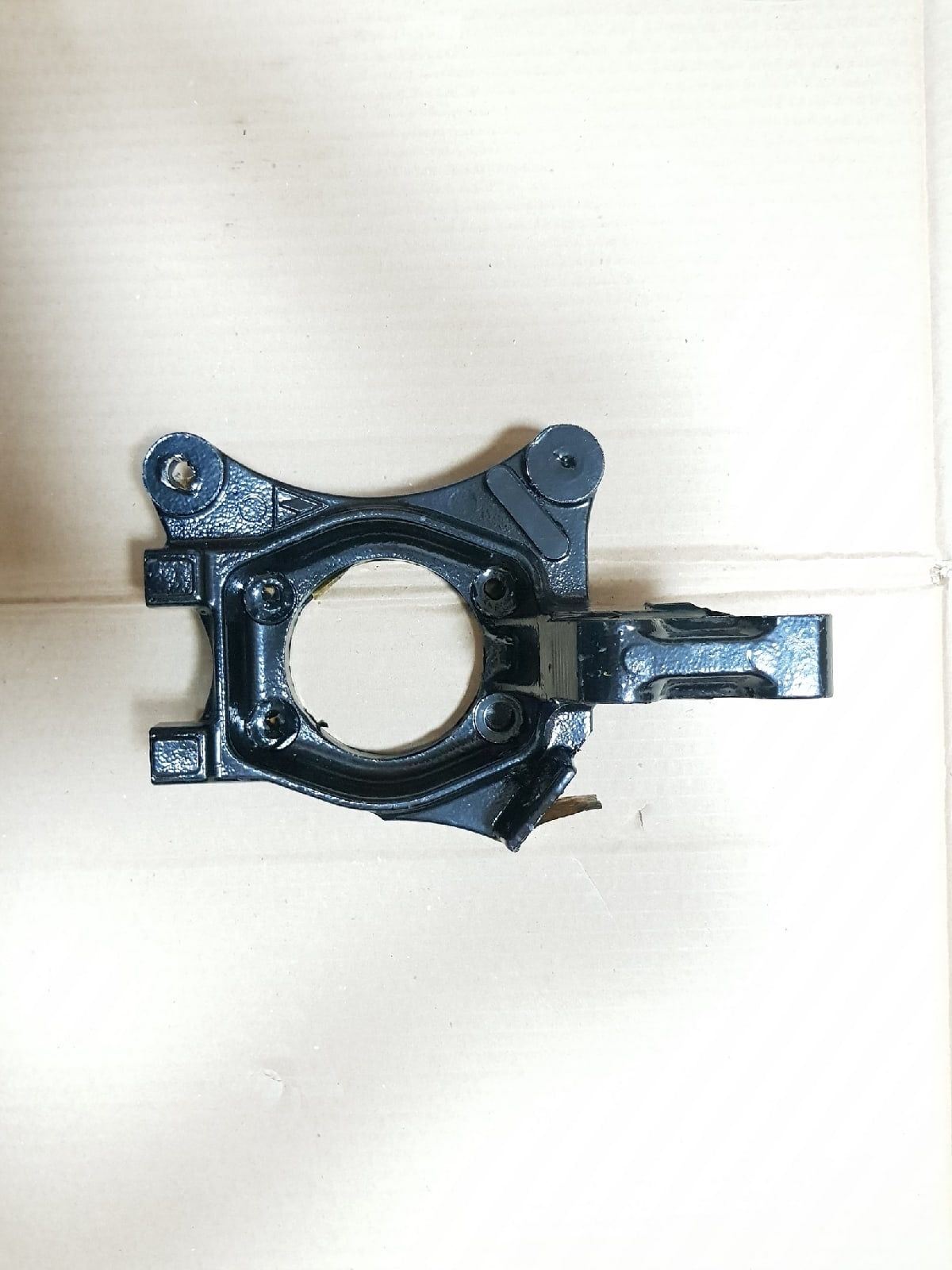

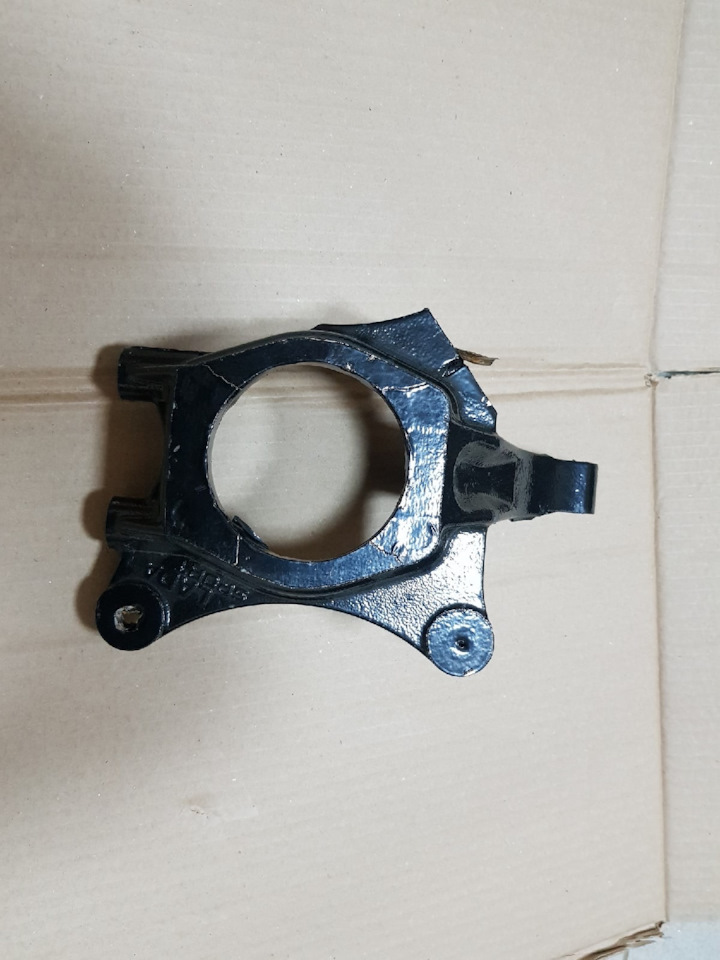

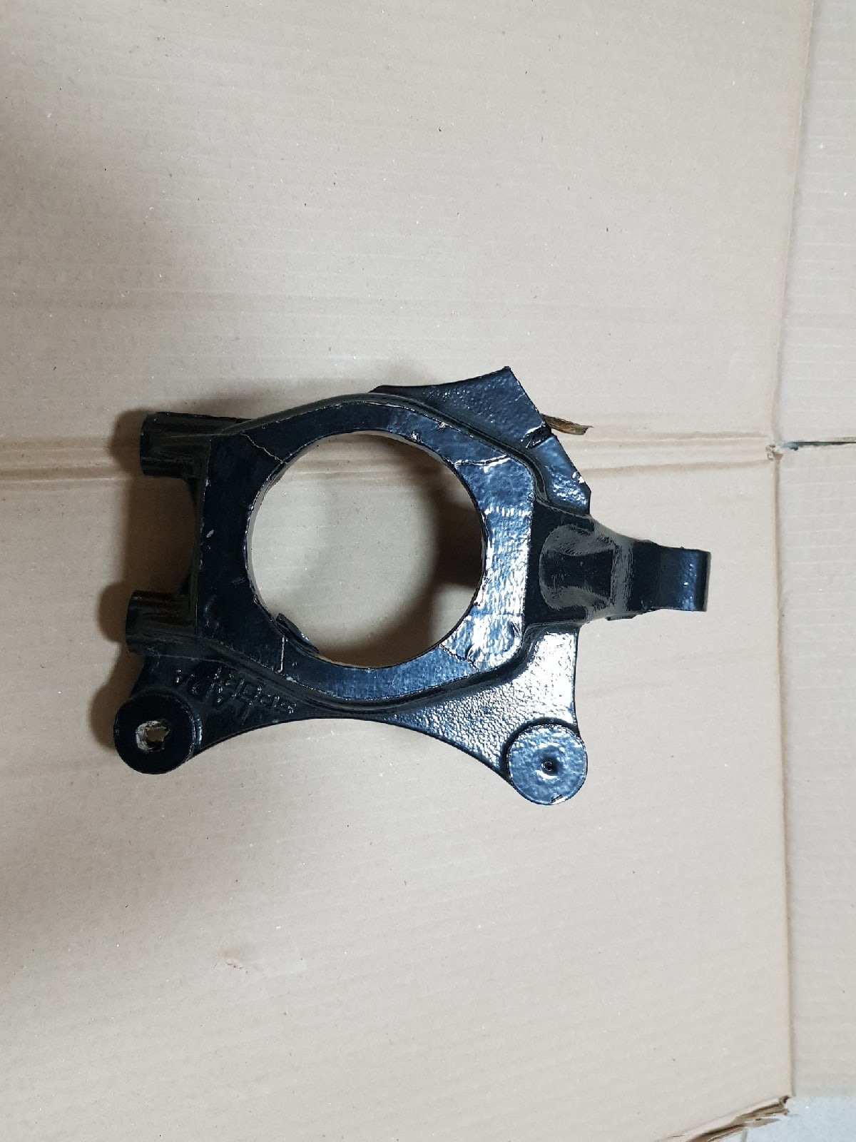

Поворотные кулаки от чего? Или у них свои? Партномер и фото есть?
Кулаки свои.
21925-3001014-81 кулак поворотный левый
21925-3001015-81 кулак поворотный правый
Спасибо… Жаль инфы негде нет
Их сложно но можно приобрести но изделие дорогое
Диски передние и суппорта от рено или ниссана? Ступицы везде инфа от кашкая… Задние в сборе от Меган 3
Диски рено, суппорта рено, ступица ниссан это спереди.
Сзади все Меган 3.
Как бы ступицу примудрить на кулаки 2112…перешел бы на 5*114,3
Никак без других кулаков.
