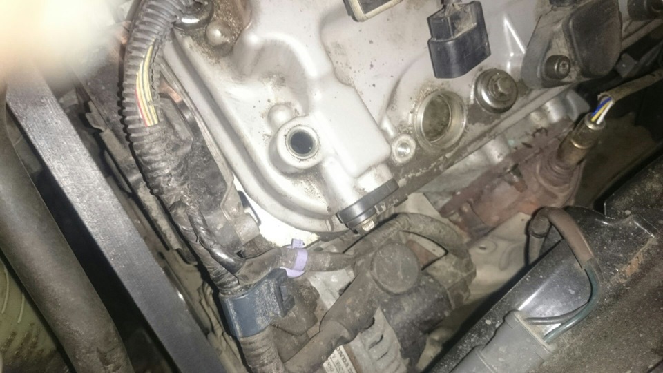

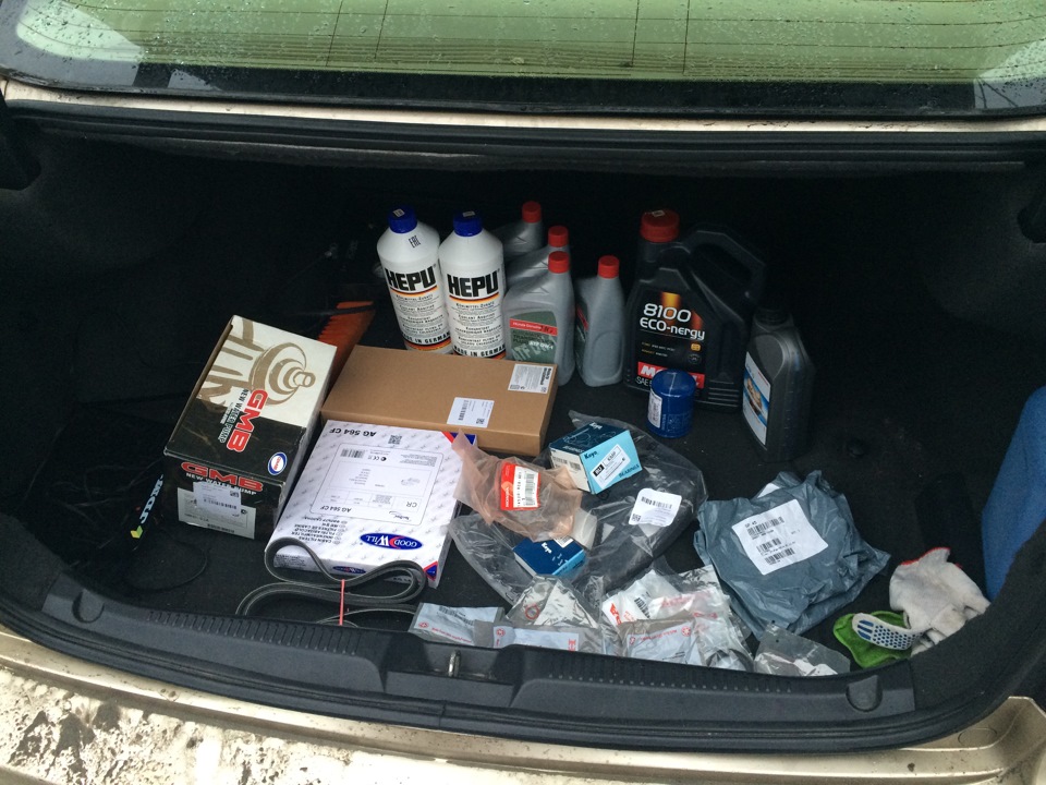

По приезду в Минск было решено обновить ГРМ, все "жижи" и остальное по необходимости.
Машинка досталась в очень хорошем состоянии и "остального" пришлось заменять совсем немного.
1) ГРМ ремень
HONDA 14400RCAA01
натяжитель HONDA 14520RCAA01
ролик KOYO LAT1033A
ролик KOYO PU315521RR1D

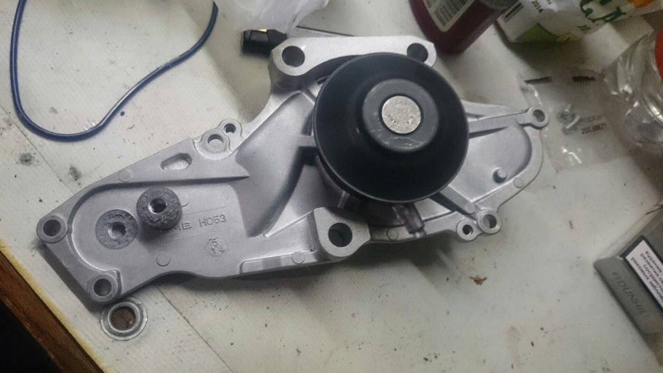

помпа HONDA 19200RDVJ01
2) Приводной ремень MITSUBOSHI 6PK2135
3) Масло
фм HONDA 15400PLMA01
Motul 5w30 5л MOTUL
4) Воздух
фв MASUMA MFAH505
фс GOODWILL AG564CF

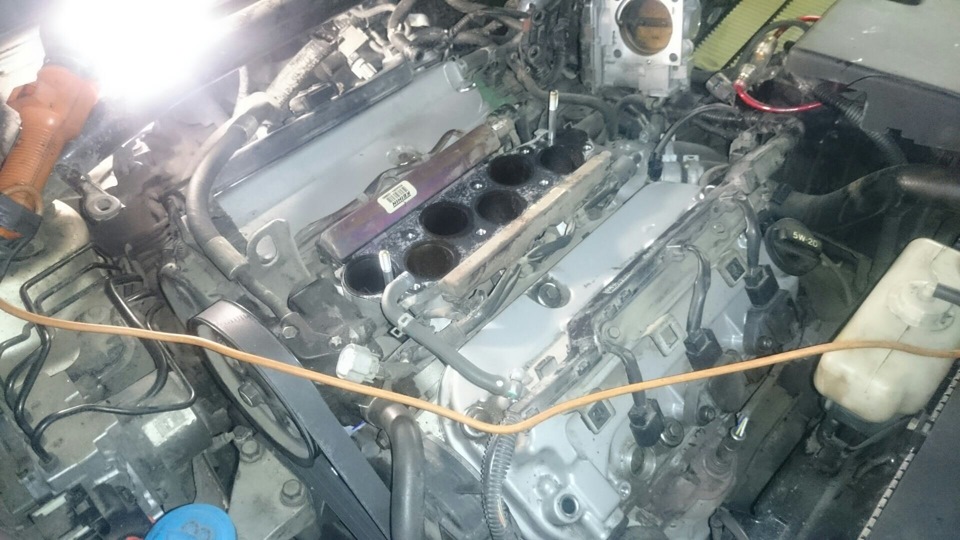

5) Регулировка клапанов
прокладка кк HONDA 12341RCAA01
упл-ль свеч колодцев HONDA 12342RYE004
6) Антифриз HEPU Blue 1,5 HEPU
7) "Гидрач" PSF HONDA
8) Коробка масло ATF HONDA
9) Втулки стабилизатора перед HONDA 51306SDAA03
10) Шаровые CTR CBHO33
11) Колодки задние REMSA 32522
Пара фото в процессе

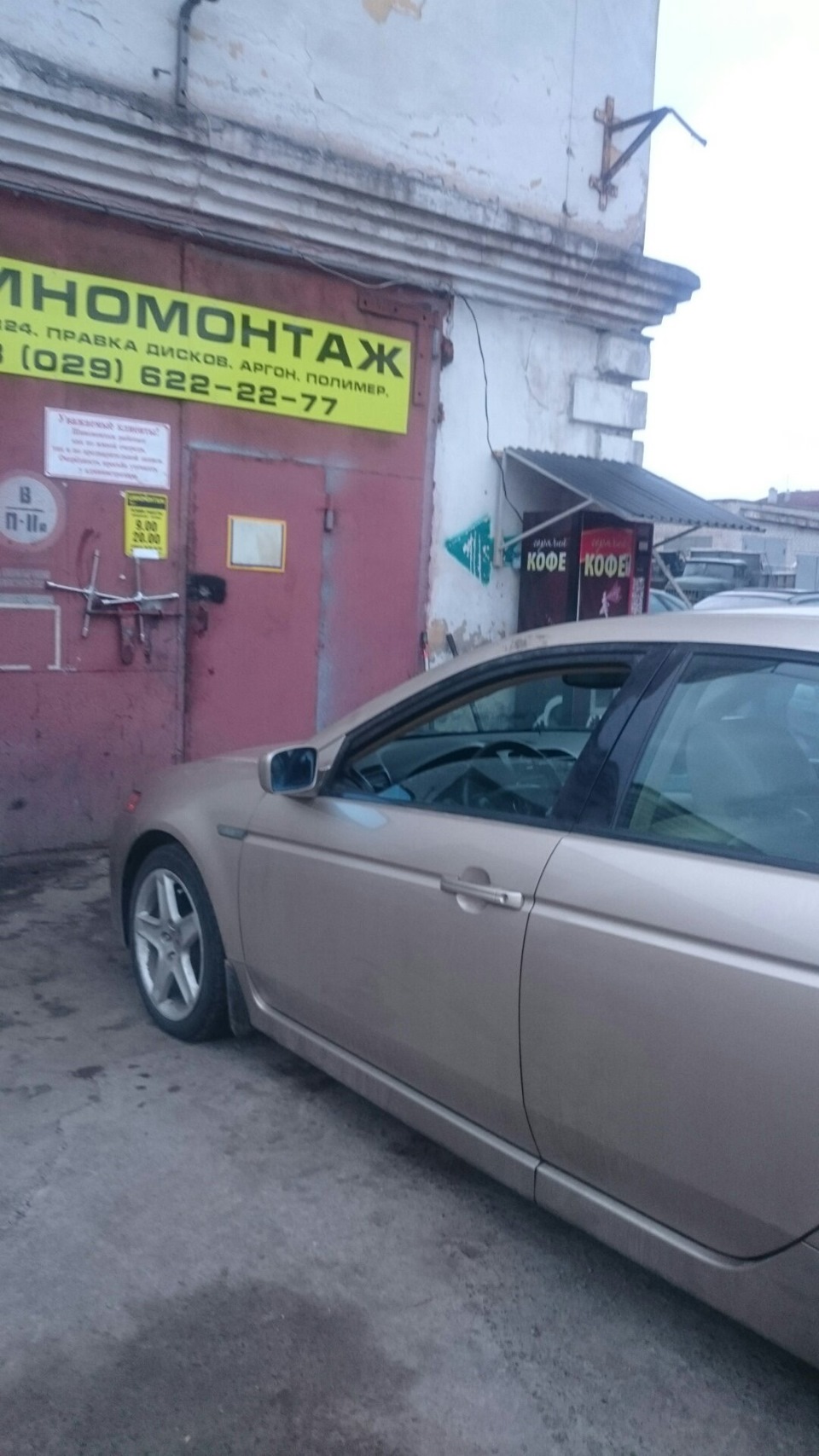

В первый же день в Минске утро началось с того что одно колесо было спущено в "ноль".
Шиномонтаж вылился в правку двух дисков и один пришлось варить.

Сколько отдали за запчасти?
порядка 700, но часть в список не попала т.к. не прогодилось. Пока лежат и ждут возврата.

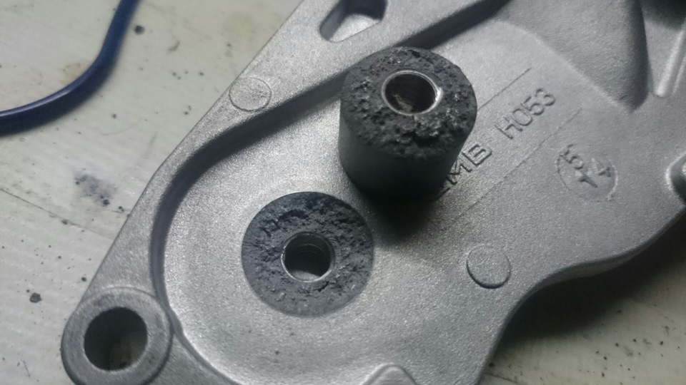

Опять 25 )))
Решили сэкономить…сэкономили!
Не первый случай, берите оригинал и будит вам счастье.
никто и не экономил. запрашивали оригинал! то ли перепутали продавцы, то ли поставщики… я в впопыхах не проверил — доверился…
Значит взять и вернуть у кого заказывали, вы платили за оригинал а получили дубликат/аналог вас просто обманули!
поменяли на оригинал без единого возражения
А почему тогда отправили бяку…
кто ж его знает… я предпочитаю не тратить время но поиск виноватых — неблагодарное это дело знаете ли ))
