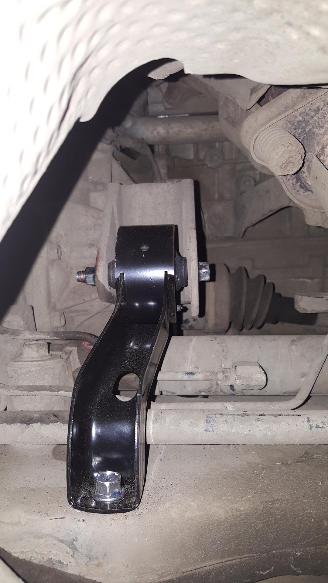

Вообщем решил заменить передний стабилизатор поперечной устойчивости на немного усиленный. Заводской 20 мм было решено заменить на 21 мм. Заниматься таким занятием без подъёмника или хотя бы ямы это крайне неудобно. Но лёгких путей мы не ищем в итоге стаб на месте. Вообщем снимаем передние колеса откручиваем стойки стабилизатора, откручивпем заднюю подушку с начало снимаем крипление подушки к коробке для более убобного доступа к самой подушки держится на 3 болотах впринцепе как и сама подушка откручивпем саму подушку от подрамник так так под нею идёт стаб и она попросту не даст его вынуть (сдесь есть один момент у меня CVT на мкпп может и по другому и крепление не мешает… Честно не знаю) снимаем усилитель подрамника держится на 4 болтах(такая железка Х образной формы ослобляем подрамник задние два болта я выкрутил полностью два болта которые в арке держут подрамник просто ослобляем и не откручивпем до конца на них он остаётся висеть. Откручиваем два болта которые держут трубки гура на подрамнике. Откручиваем сам стабилизатор отводим трубки в сторону и вуаля стабилизатор у нас в руках берём новый стаб и проделываем все в обратном Порядке. Что изменилось пока сказать не могу так как машина разобрана и ждёт покраски

С лева вот через саму подушку через что вставляется болт и накручивается гайка это крепление крепится к самой коробки. Судя по фото вы подлазили с задней стороны авто у меня нет ни подъёмника ни ямы возможно с задней части авто подлезть можно и без труда
Вот моя задняя подушка. Где там крепление к коробке CVT?
Хм, а какой рынок авто?
Общий экспорт, конкретно GCC.
Lancer EX GT.
