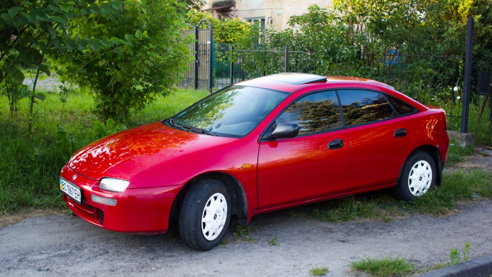

Привет.
Хочется довести машину до идеала.
Есть такая неприятность, которая проявляется не всегда.
Чаще всего в сырую погоду.
При попытке ускорится 2 тыщ до 3 тыщ машина дергается, а потом дальше ровно набирает скорость.
Наблюдается на любой передаче.
Потом внезапно все ок, обычно когда погода улучшается.
Месяц назад был у мастера, делалась диагностика в моторе. Компрессия всюду одинаковая и в норме, свечи впорядке. Ошибок в моторе нету.
Заправляюсь только дорогим бензином Шел ВиПавер.
Масло и фильтры менялись месяц назад. Только топливный фильтр не менялся уже наверное больше года.
Выше 3-4 стараюсь мотор не крутить.
Что это может быть?
Машина дергается в сырую погоду.
Пробег: 264 000 км

Привет! Проблема точь в точь как у тебя! Уже глаз дергается! Ты исправил этот косяк?
Привет) Эта проблема была на Мазде 323
Там стояли провода к свечам от Мазды 626
Они не полностью входили в тунели и туда грязь набивалась
Поменял на провода от 323 и проблема пропала

Утечка тока -может, провода прошивают.может, крышка распределителя.может, где какой разъём заливает .
а как это определить?
ночью попробуй открыть капот и погазовать-если провода-будут искры в темноте ты их заметишь
самый идеал, закрываемся в гараже и выключаем свет… но не долго (угарный газ из выхлопной) для чистоты эксперимента, можно с пшикалки опшикать провода и трамблер, если они конечно на сухую не пробьют и посмотреть так сказать во влажном режиме… это безопасно ;)

Отписали уже.ну и свечи всё же проверить надо-не по внешнему виду, а на работоспособность-как вариант выкручивать и смотреть при работе стартером, не убегает ли искра-должно искрить только между электродами.Ну и вообще-если свечам больше года-то можно ещё комплект купить.
