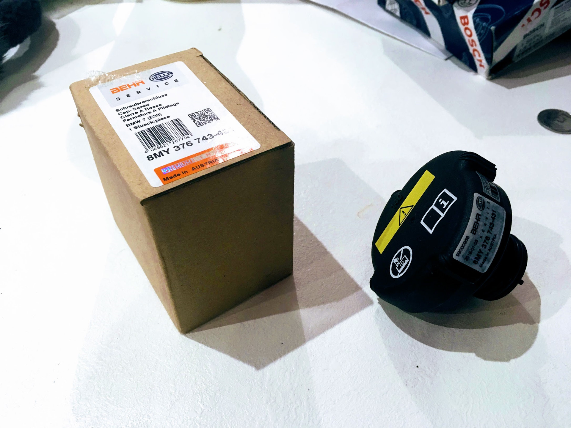

Решил заменить для профилактики, так как с покупки машины я её не менял.
Хочу заказать BEHR-HELLA как на картинке, говорят они же и идут в оригинале, а цена в разы меньше, ставил ли кто нибудь себе такую?
И как она должна быть закручена?слышал много мнений, кто говорит закручивать до упора, а кто приоткручивать что бы был у её свободный ход.

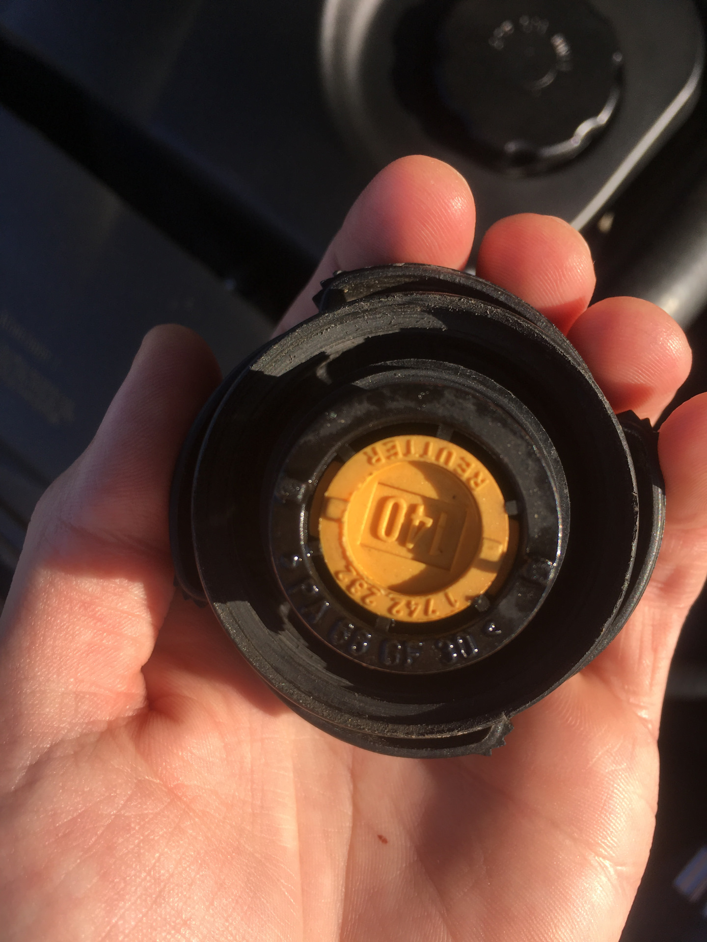

старая крышка — орига
новую берем — только орига
крутим до упора
меняем крышку раз в 2-3 года максимум
Ставь и не парься. У меня хоть и бензин, но стоит этой фирмы от дизеля, у брата тоже так. Проблем нету
Ещё 6 лет назад грамотные механики подсказали, чтобы ставил эту фирму от дизеля на бенз
Орига не такая и дорогая в сравнении с остальными оригинальными запчастями. Тут тот случай когда стоит купить оригинал. Либо вообще не трогать.
Онли оригинал (там не хелла), крутить до конца. Она не так часто меняется, чтобы пытаться на этом скроить.
Клапан внутри, а не на резьбе) и воздух выходит с тех продолговатых щелей, что по краям крышки, так что крутить надо до конца

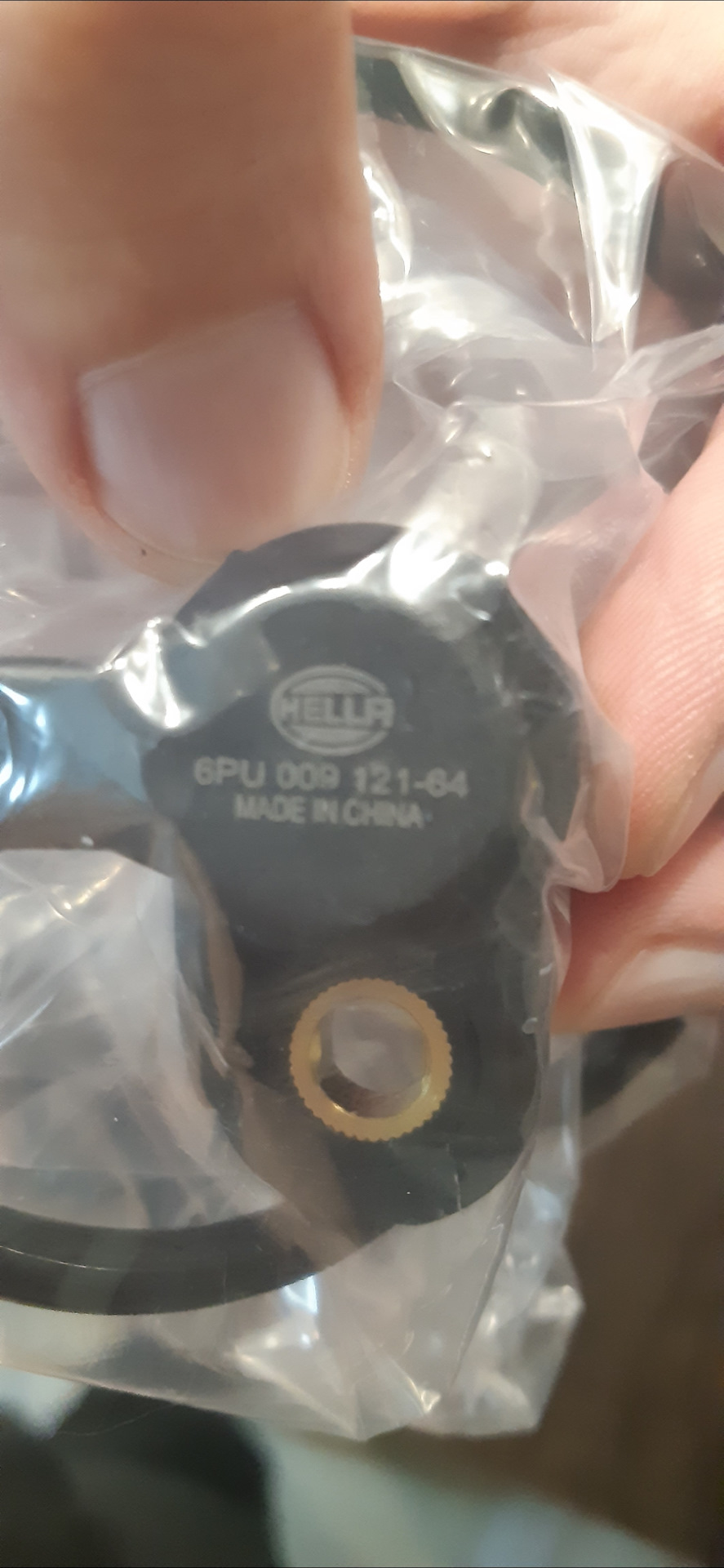

Сейчас уже стрёмно говорить, что Hella-Huella идёт в ориге — да, что-то идёт, но Хэллка уже тупо пакует Китай.
Тоже верно, но блин HELLA на пол ценны меньше стоит.
Вот Хэлла с недопечатанной последней цифрой артикула
Но в основном они пишут что сделан в австрии
Как видишь
подтверждаю, хелла крышка уже китайское говно с тупой наклейкой премиум лайн. но крышка китайщина галимая. как на фотке такой крышки уже не будет. п.с на такой отъездил год пока патрубок не лопнул
К большому сожалению
вот такое г сейчас хелла

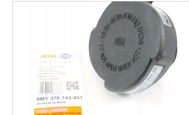

200 это не для дизеля это на 2.0 бара. Тебе нужна на 1.4 — старая у тебя такая на 1.4
Уже понял)
Ну вот, фотку убрал и про что я тогда 200 сказал :)
Не ту фотку выкинул)))
