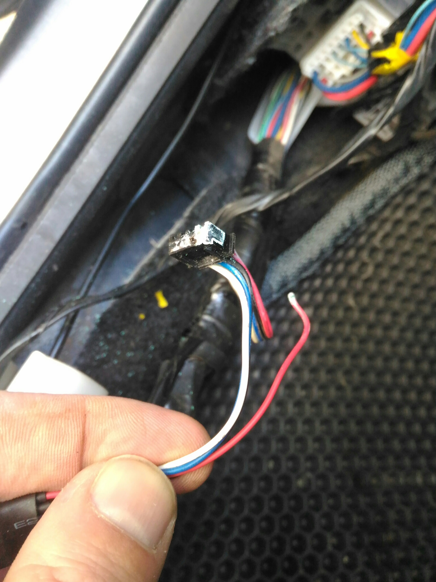

Еще в декабре 2 ночи подряд сигнализация (старлайн), не давала спать)) Были ложные срабатывания по датчику удара. При этом сига издавала 4 подряд коротких сигнала и соответственно сигнализировала на брелке — удар. При этом были перепады температуры по погоде — то +, то на следующий день нормальный такой —. Ну думал, может резонанс температуры или влага попала. Потом как то все ложные перестали.

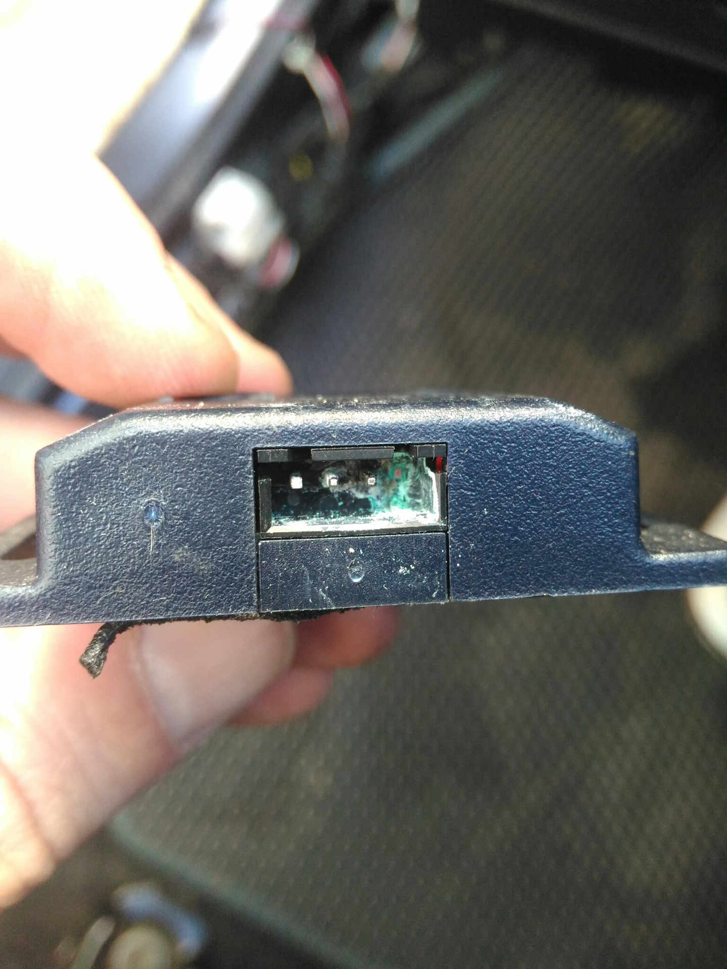

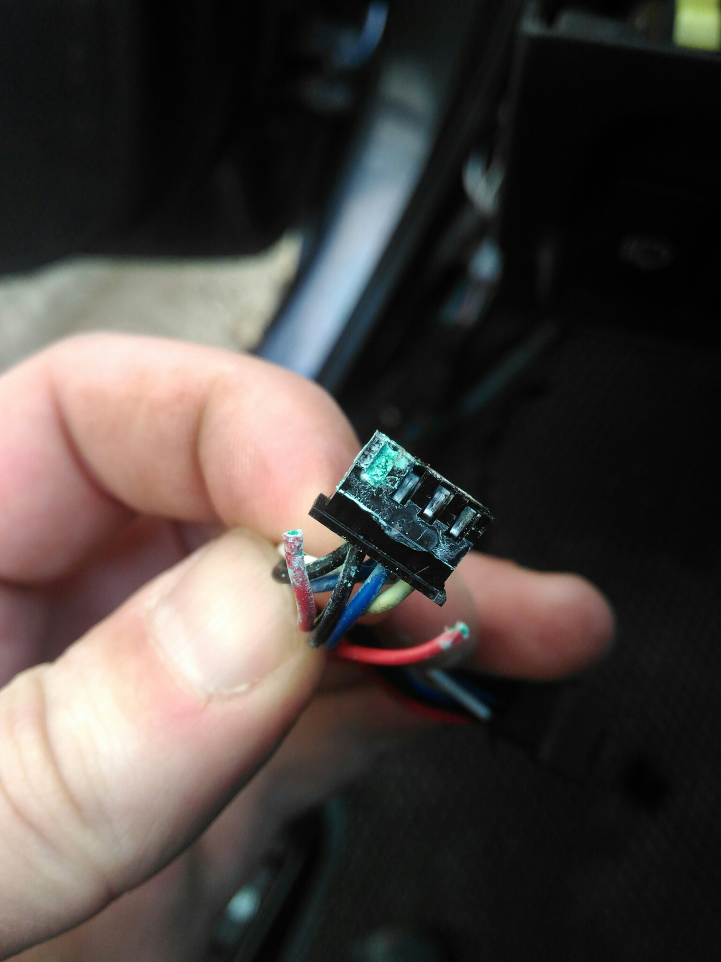

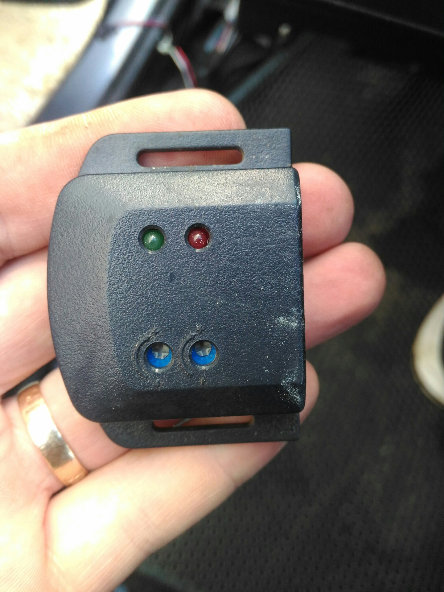

На днях опять картина повторилась. Стал разбираться с данной проблемой. Добравшись до датчика удара, обнаружил окисление контактов в месте соединения с фишкой и один контакт из 4-ёх вообще отвалился.
Итог — заменил датчик на новый. Теперь все гуд.
