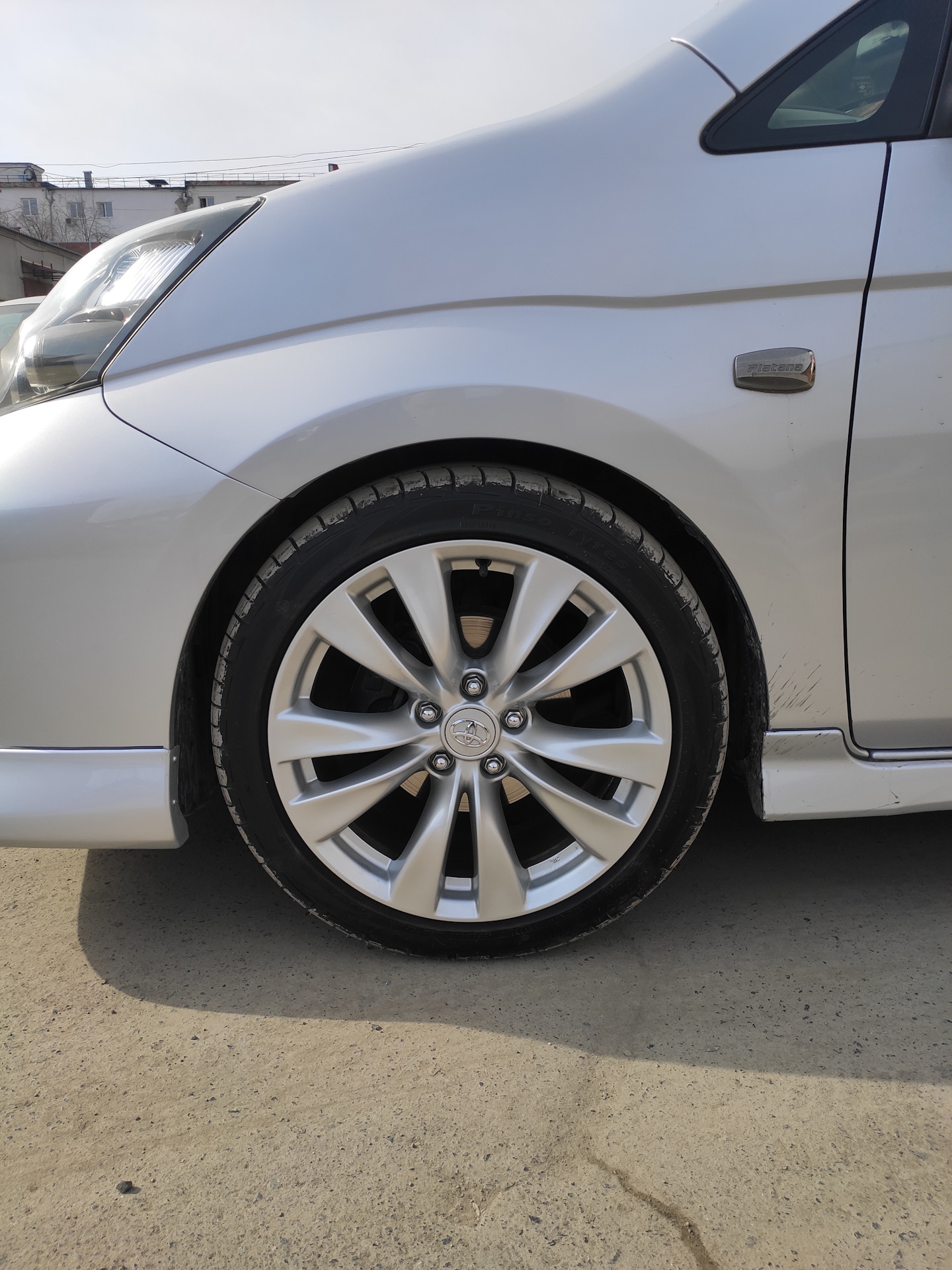

Как вчера и писал — после установки 18-к появилось трение при повороте руля и какой-то шум при движении.
В общем заехал сегодня в Bonax, подняли машину, сняли колесо и посмотрели.
—При повороте колёса тёрли о локеры, решилось это дело более плотной затяжкой локеров.
—Также на кочках колесо задевало внутреннюю часть арки крыла, для этого решили на 1 см приподнять перед (хорошо когда стоят регулируемые стойки) в общем подняли на 1 см затяжкой пружины, тем самым добавив передку жесткости.
—Ну и шум на ходу был от того, что резина тепла об чехол стойки, затянули его поуже.
Итого: 20 минут делов, умелые руки и теперь 18-ки стоят и никакого дискомфорта не доставляют)
На более жестком передке стало намного лучше ездить, чем до затяжки, машина очень хорошо стоит на дороге, сток был не ахти конечно.

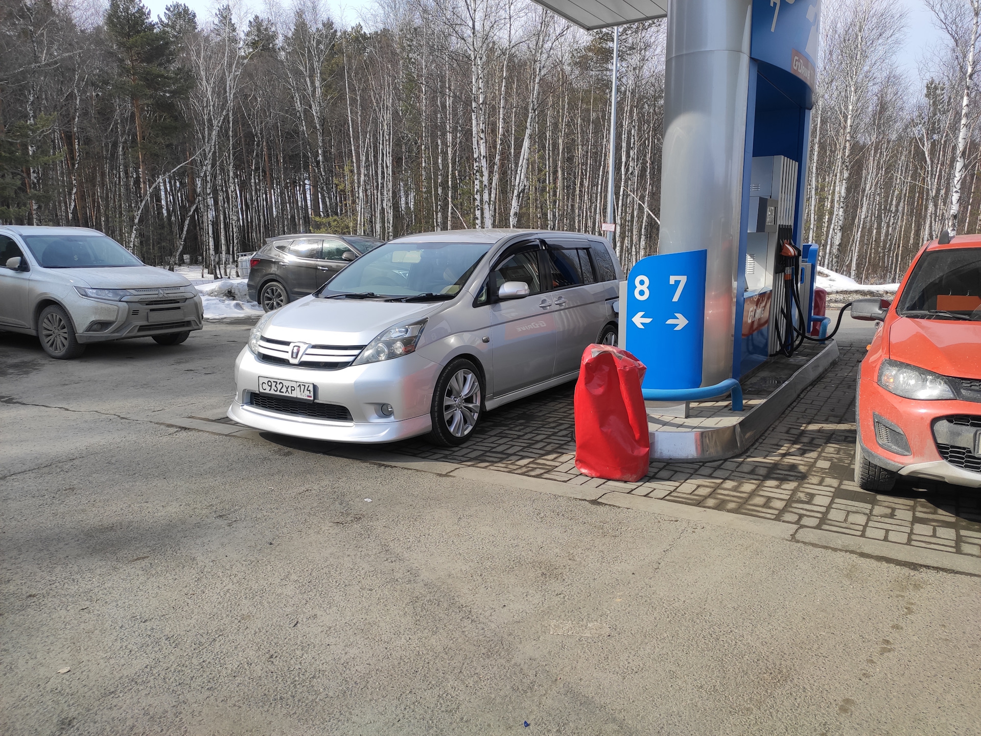

Ну и залил бак 95-го, для разнообразия )
