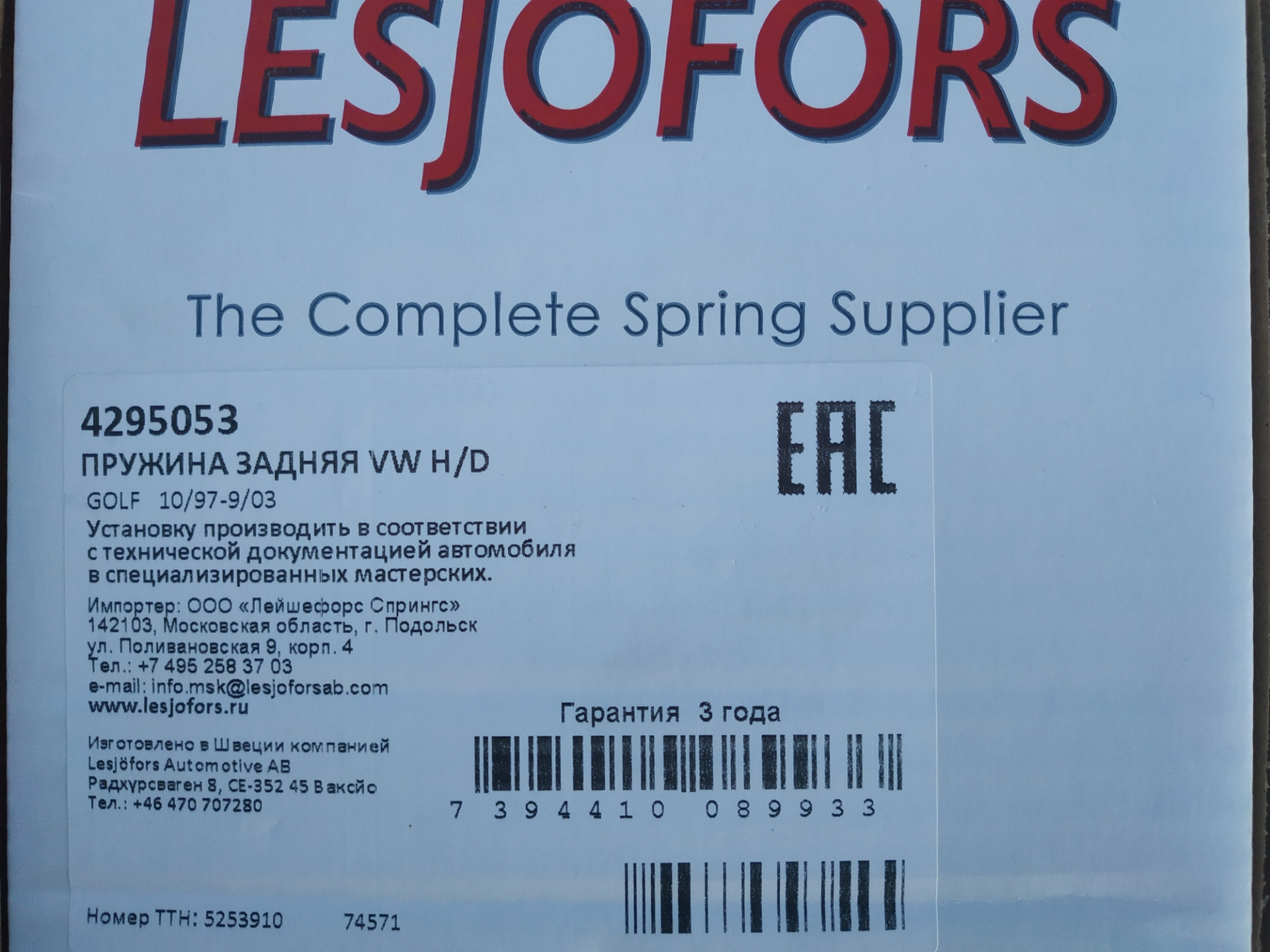

Были куплены пружины Lesjofors

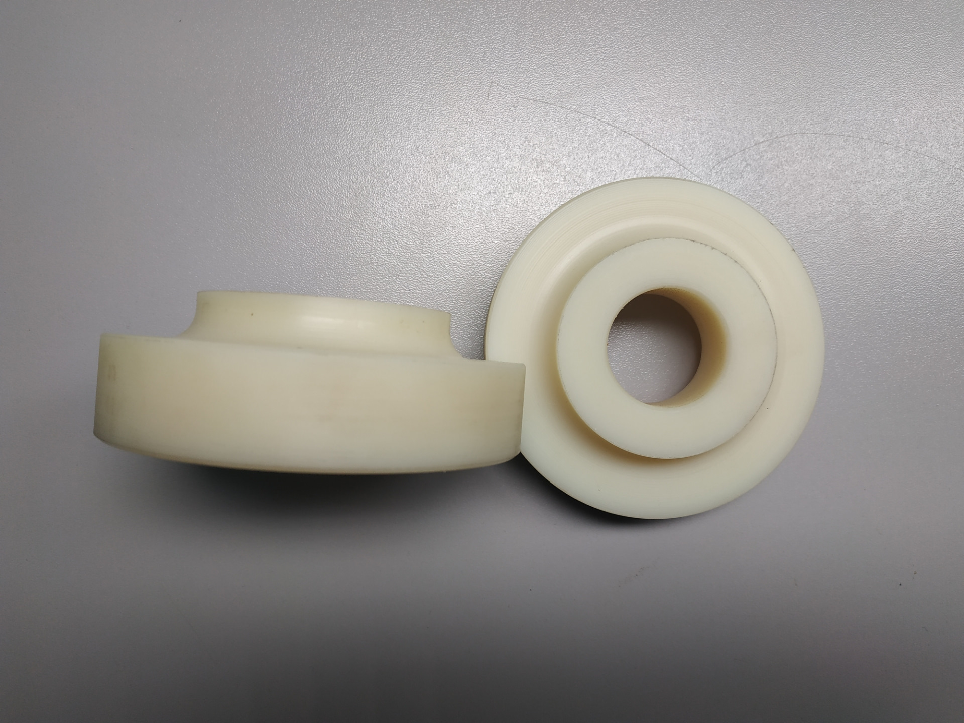

4295053 и изготовлены проставки(+2 см.). Они нужны(мне), чтоб зад не опустился, а остался на прежнем уровне.
Замерил до и после, высота сохранилась.

О задних пружинах:
4295043 — 11,25(толщина) — 109(диаметр) — 358(высота)
4295034 — 10,5 — 108 — 345
4295053 — 11,0 — 108 — 319
клаксон — 11,25 — 109 — 370
поло — 10,5 — 109 — 370
Это к чему?
Это обзор толщины и длины задних пружин и не обязательно ставить 53, можно было поставить 43…
Устанавливайте, что мешает?
Разницу видите или нет?

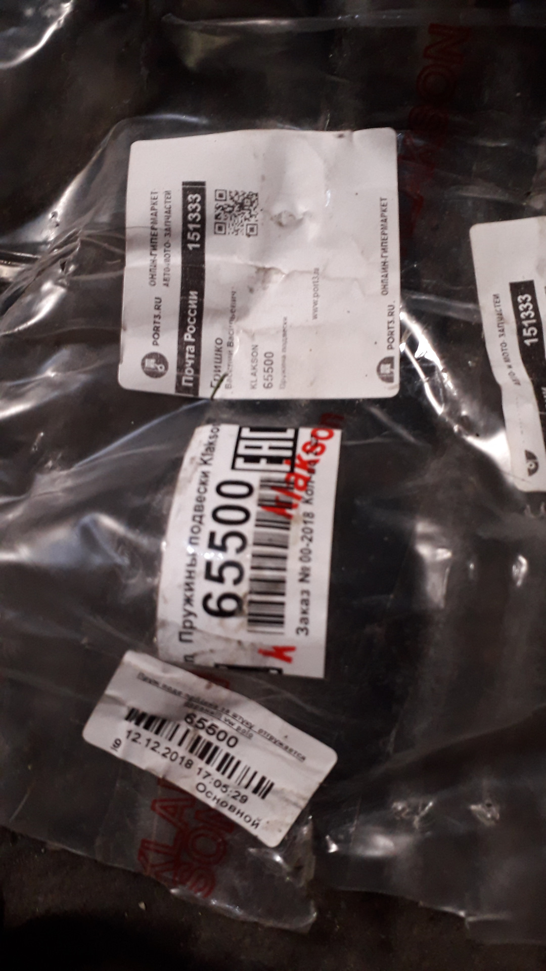

Извините Господа, что отвлекаю Вас .Но я так и не понял зачем "огород " городили…За пружины тысяч 4 выложили + токарю за проставки… Я пошел другим путем — установил пружины Класксон по длине они сосуществуют родным, а по толщине на 0,5 мм толще — доволен как слон и внешний вид как новой авто, хотя у меня стоит ГБО…А стоимость всего 2,5 тысяч за пару…
Пружины 3020 руб+банка кофе токарю. Дорого?
Хваленый Вами клаксон дешевле? В автодоке цена такая же, как я свои брал.
Ваши данные-Клаксон они 65500 11,25 — 109 — 370
Высота такая же как и стандартная пружина, но зад задирается! ГБО у меня нет.
И толщина пружины… Вы уж определитесь)))

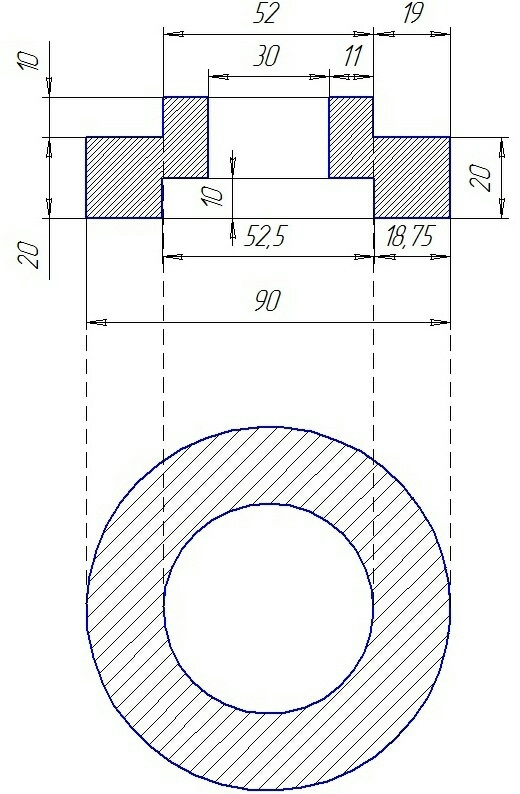

А эскиза проставок не сохранилось?
Токарю этот чертеж отдавал и пружину. Он и сделал)
а без проставок данные пружины (53-е) не выскакивают? Например, если машину вывесить.
Сами проставки в чашке хорошо держатся?
Думаю не должны, не пробовал, занижение не нужно.
Но не проверял без проставок.
При установке сразу видно будет.
VziK
Сделал проставки по аналогичному чертежу, немного не подошли. Пришлось дорабатывать в ручную, иначе проставки садятся не до конца.
Уже не помню, возможно фаску токарь сам снял, поэтому доработка не нужна была, подошли отлично.
Вероятнее всего токарь соображающий, так как на готовых проставках сверху, под пружины, смотрю радиус слелал. Скорее всего и с низу сделал.
