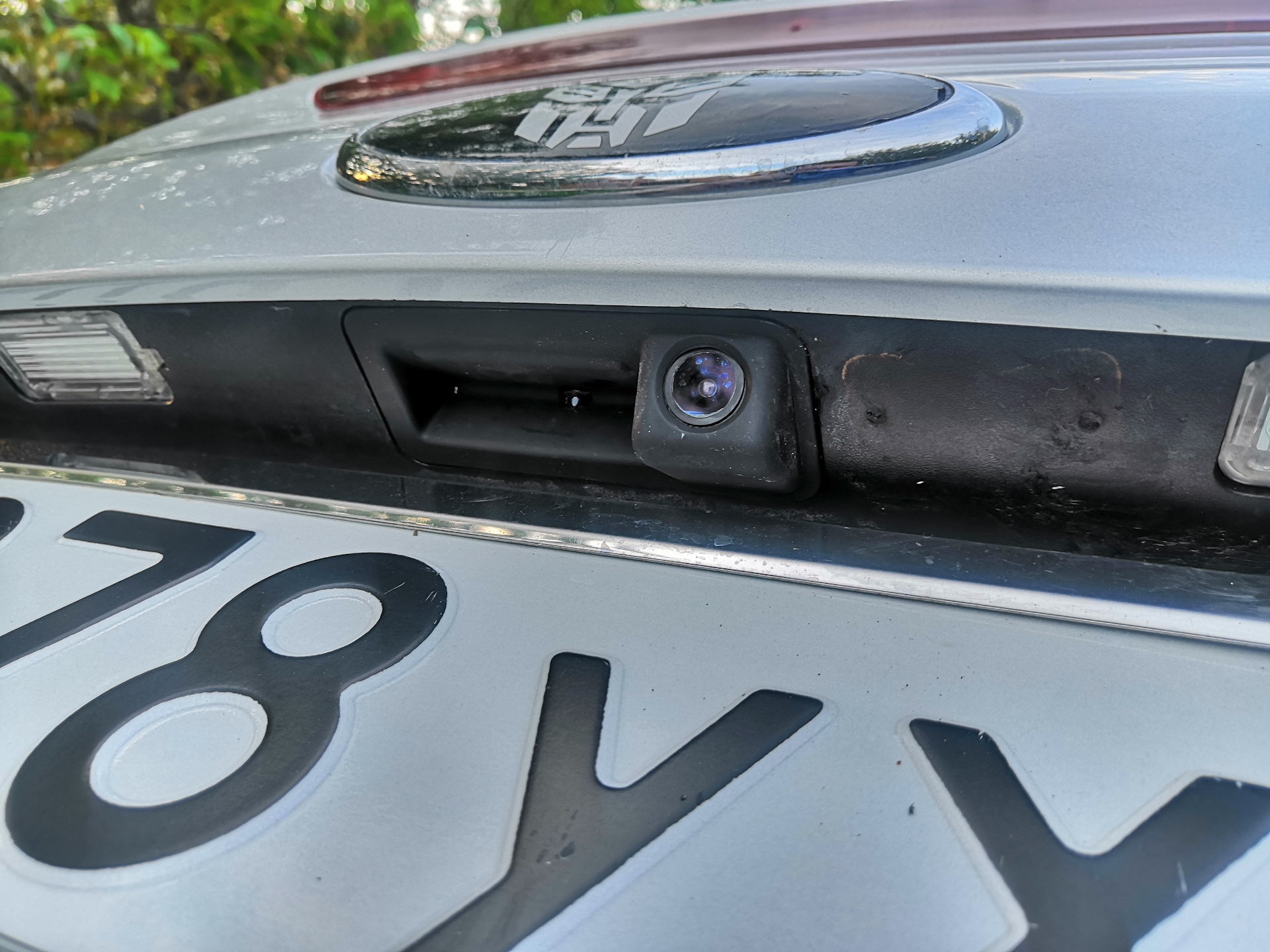

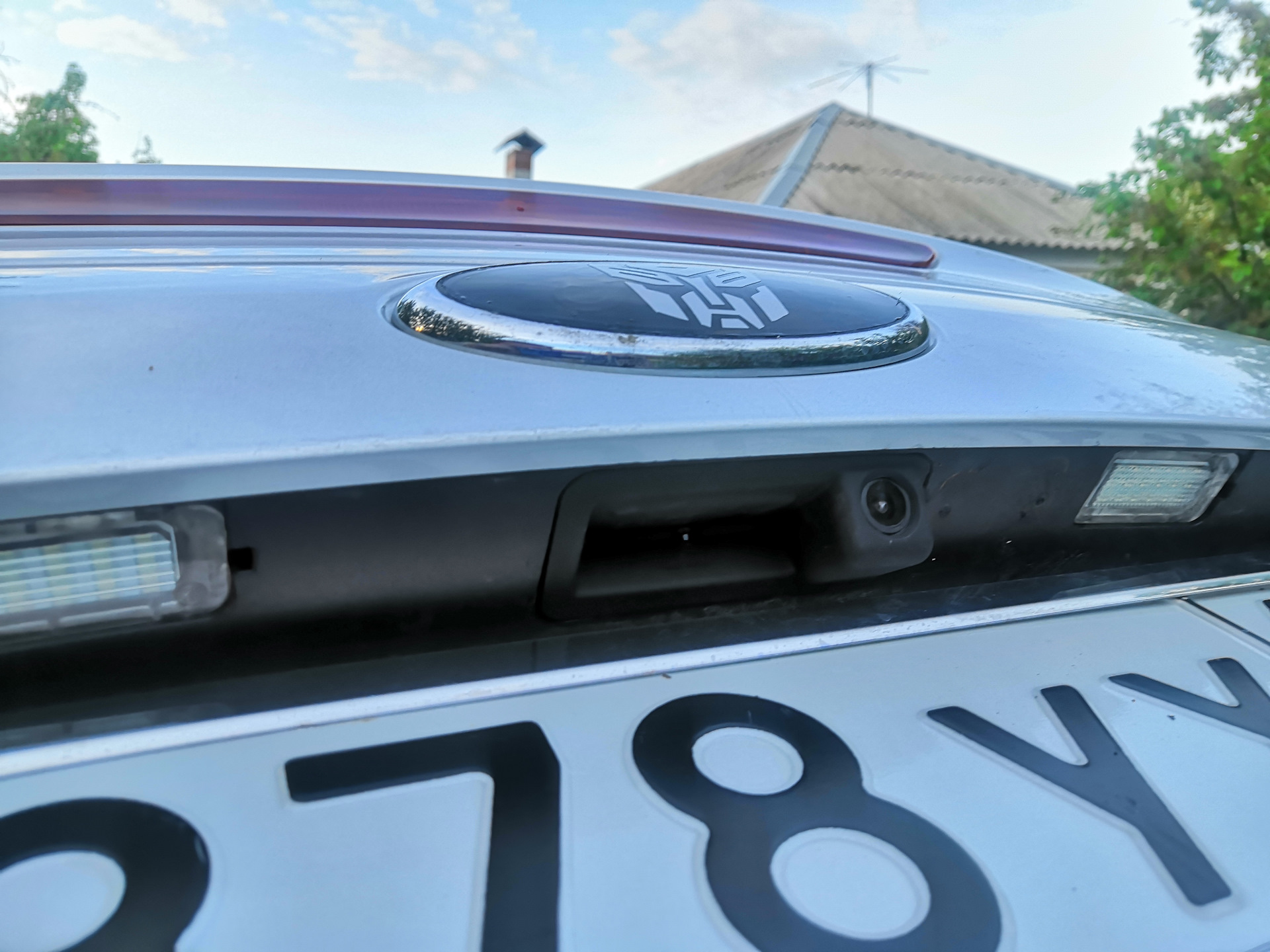

Вот такую камеру поставил себе на багажник. Очень хорошо работает, изображение полностью устраивает.
Динамическая Track Trunk ручка заднего вида Автомобильная камера CCD ночного видения Автомобильная камера для FORD Mondeo/FOCUS/Range Rover/Freelander 2 2 779,24 руб.
Есть парковочные линии, которые меняются при повороте указывая траекторию поворота. Функция не особо помогает но забавно работает.

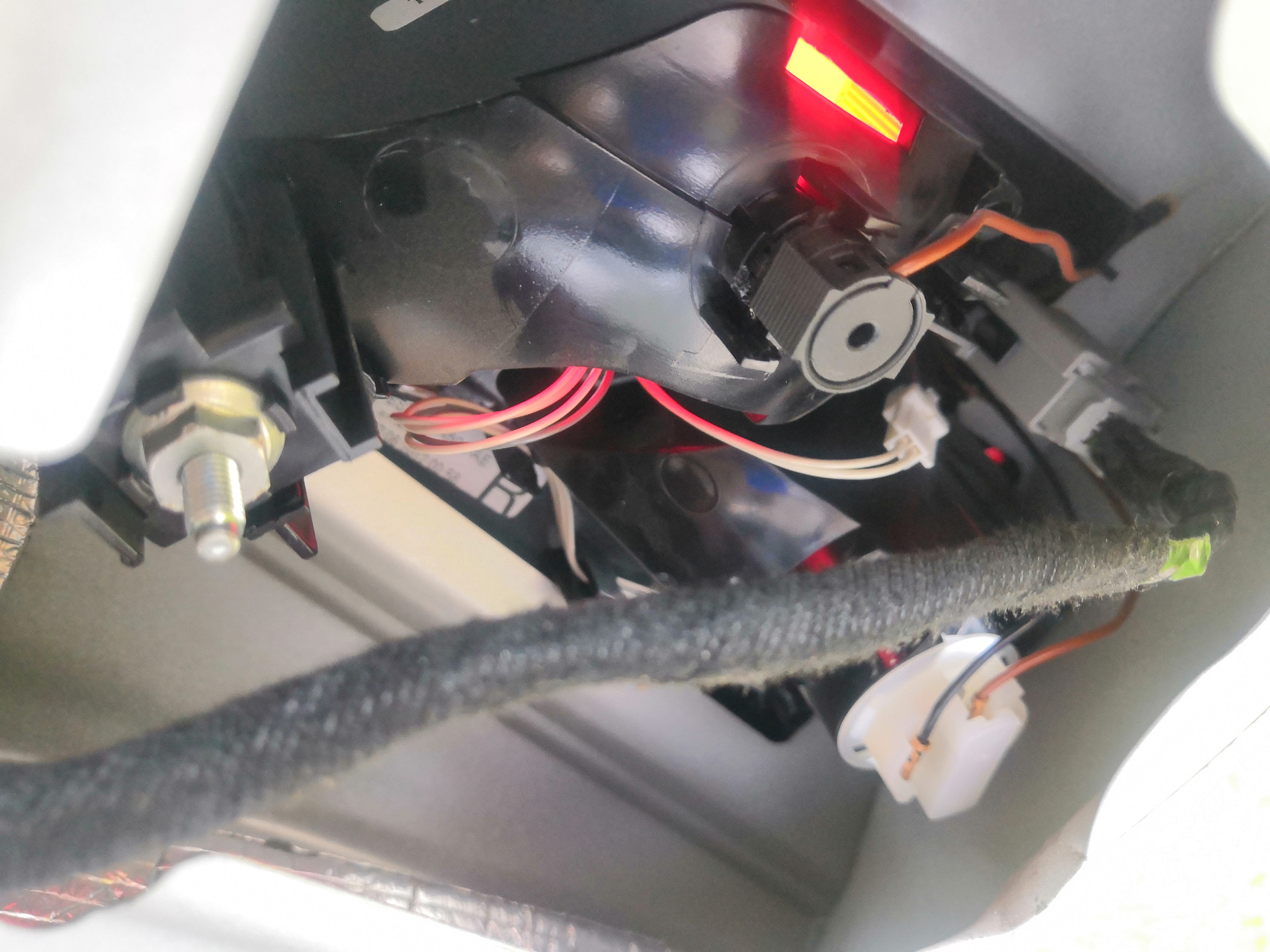

Кнопка конечно не так четко работает как оригинальная но работает уже год. По моему оригинальная ручка как из пластика более жесткая и нажимает увереннее, китайская кнопка из резины мягче и при нажатии явно чувствуется щелчок микропереключателя внутри.

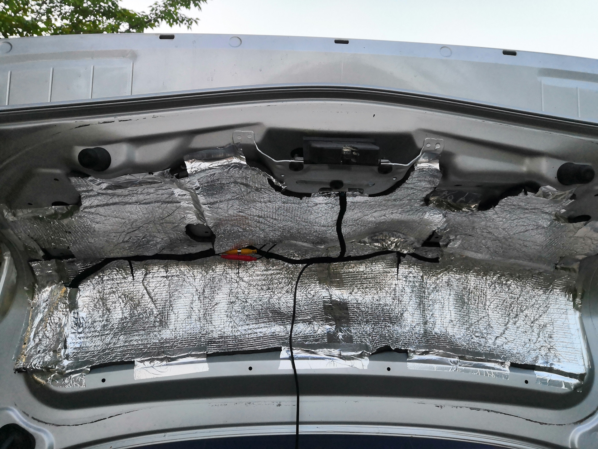

Для установки снимал пластиковую накладку на крышке багажника, боялся сломать кнопку.

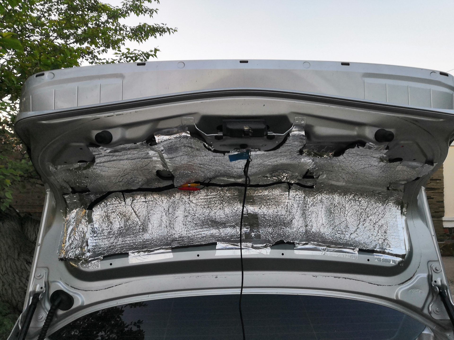

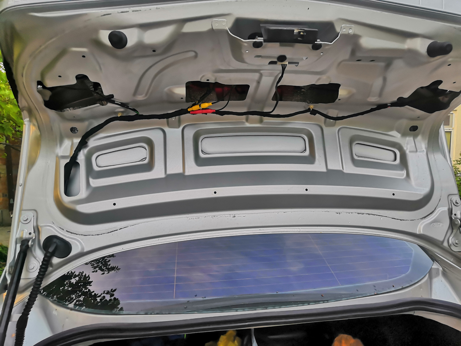

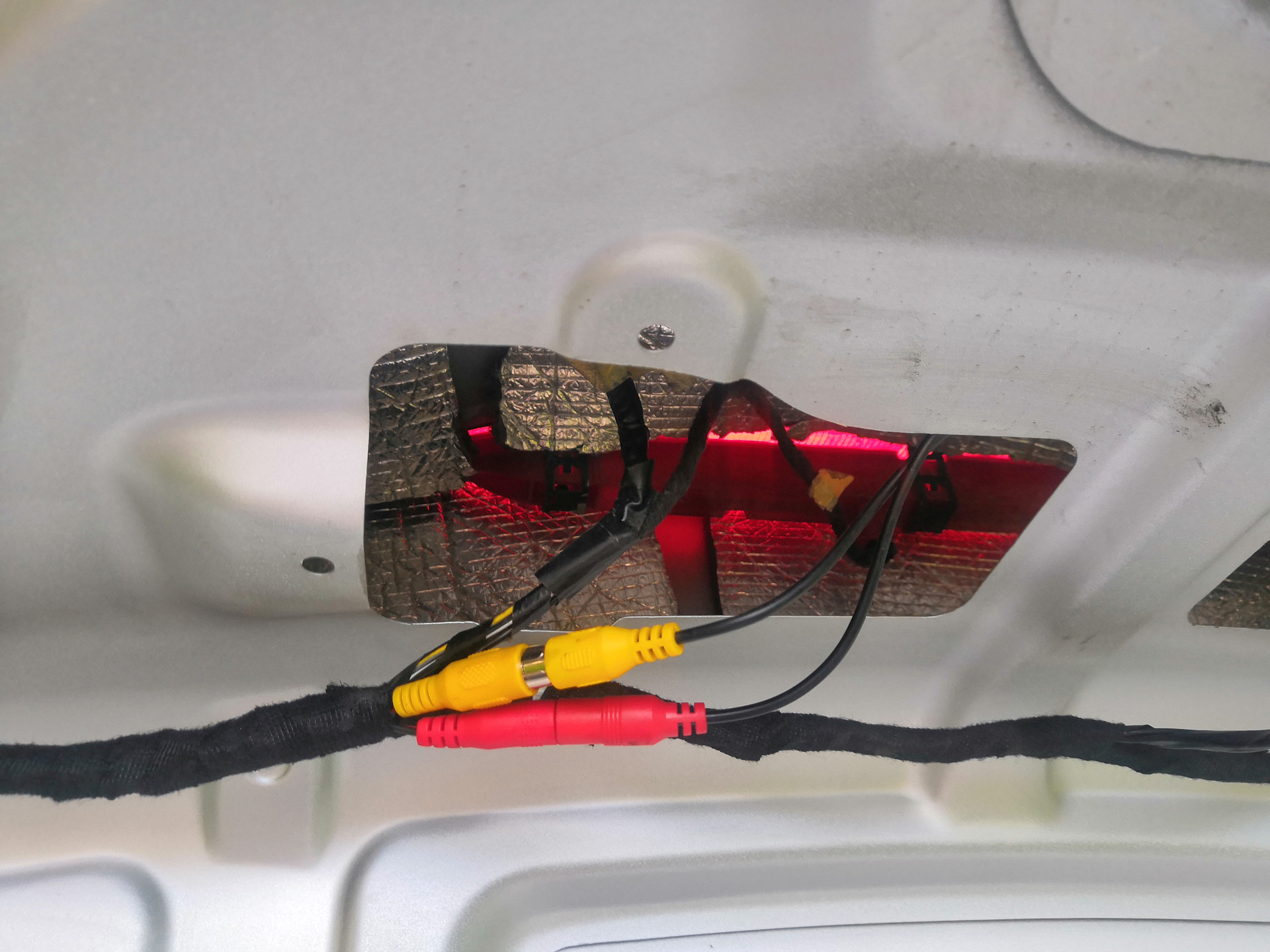

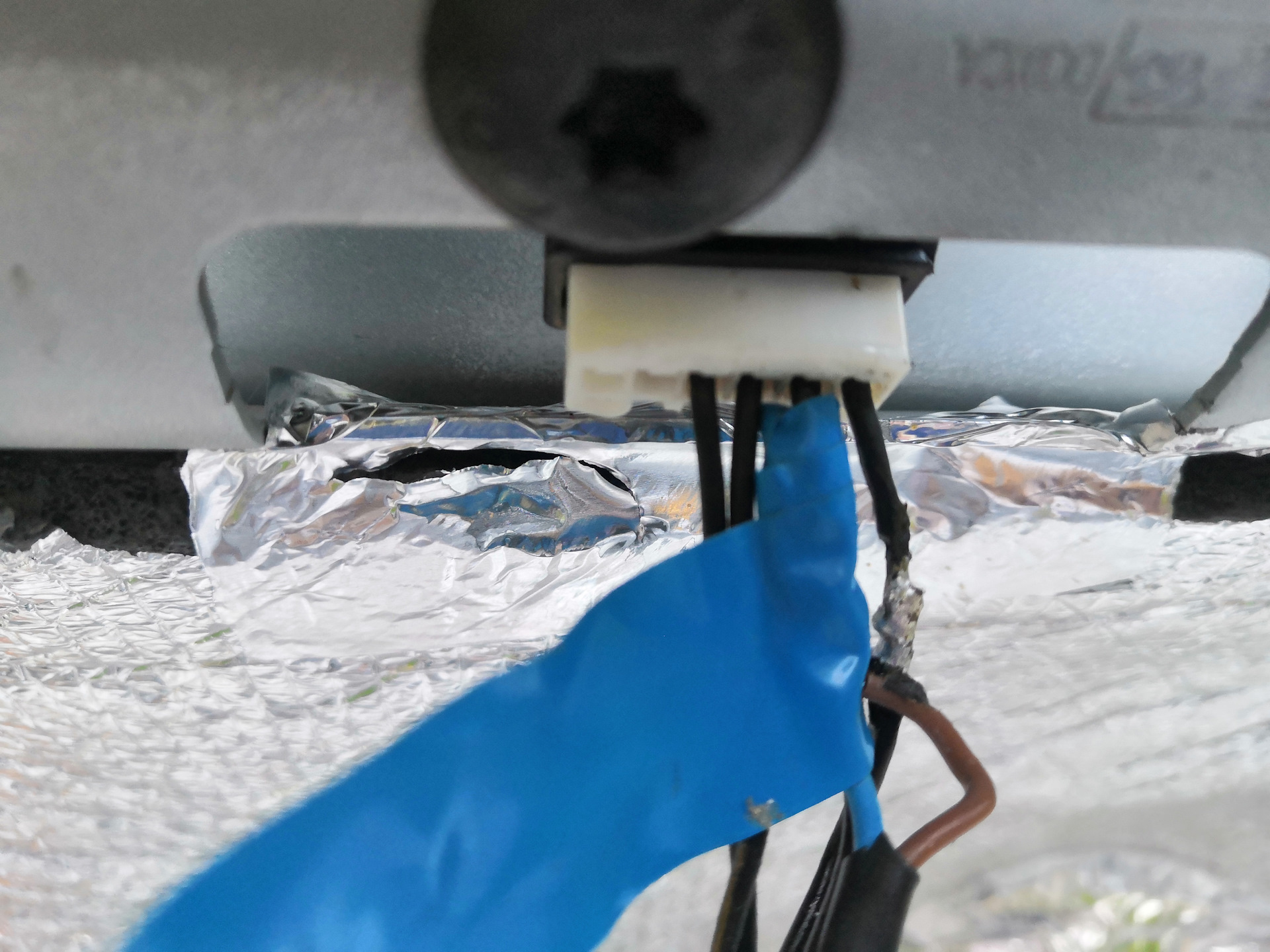

Поставил новую кнопку, припаял питание камеры к фанарю заднего хода. Кнопку новую тоже припаял к замку багажника.

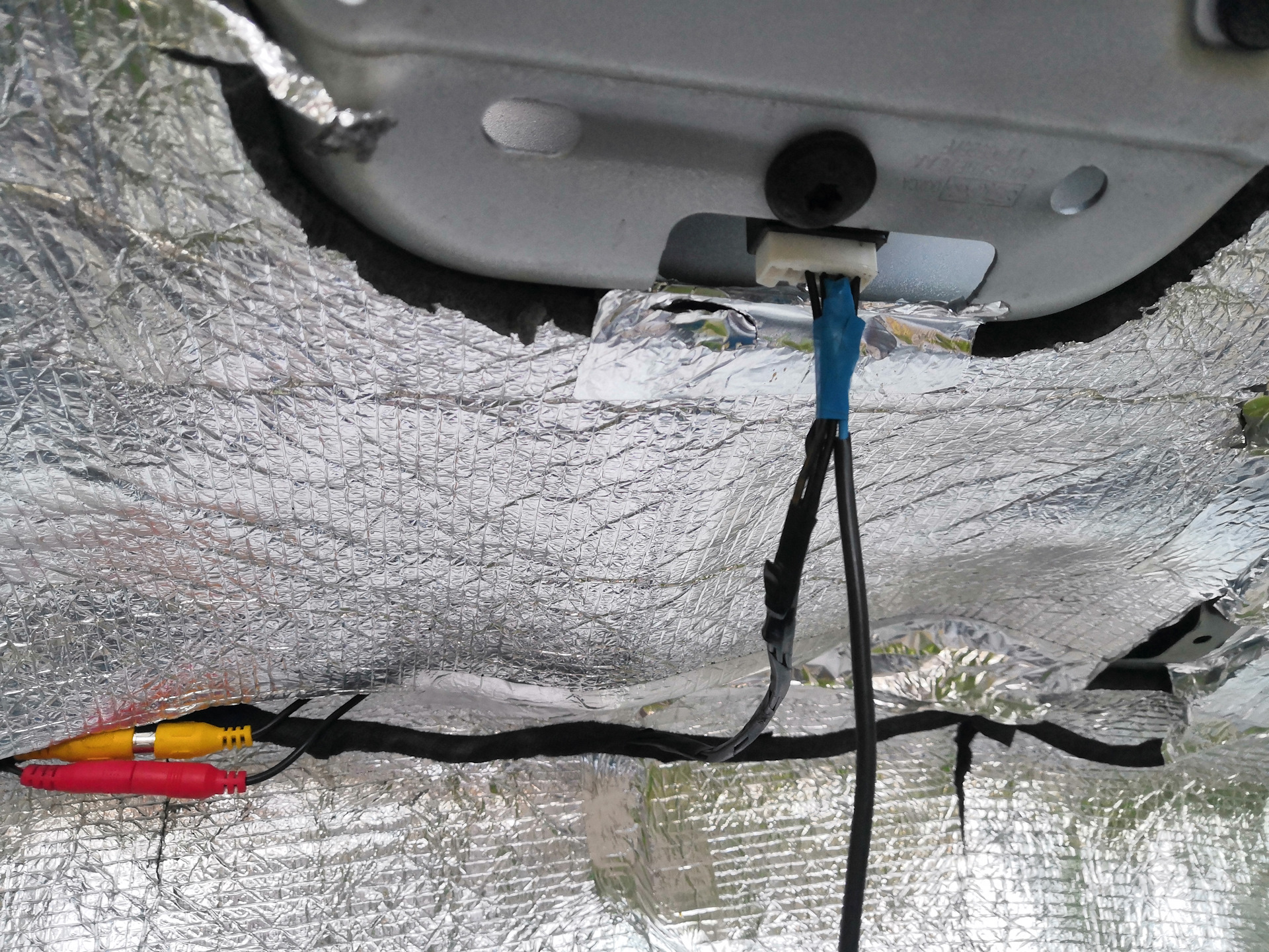

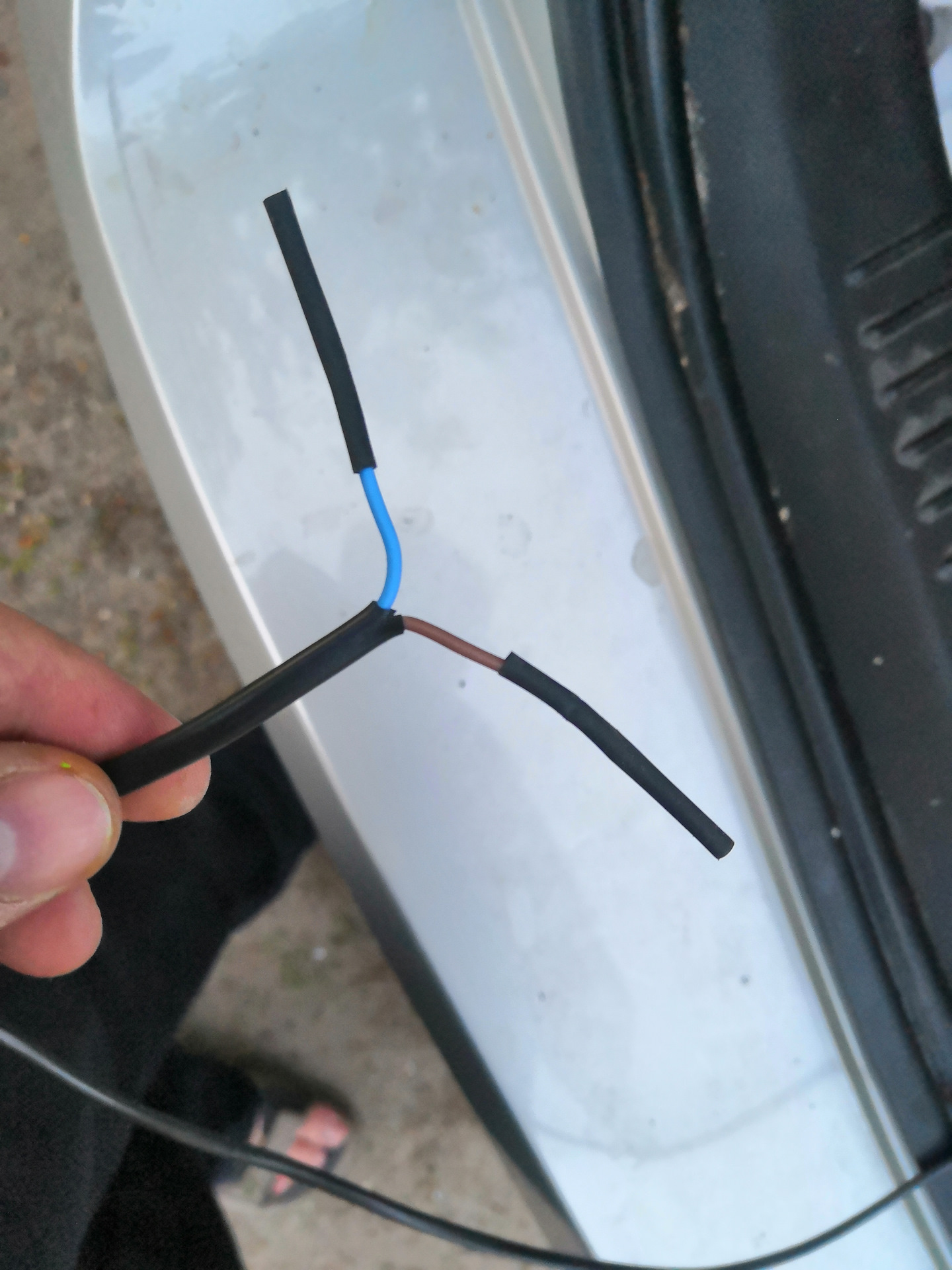

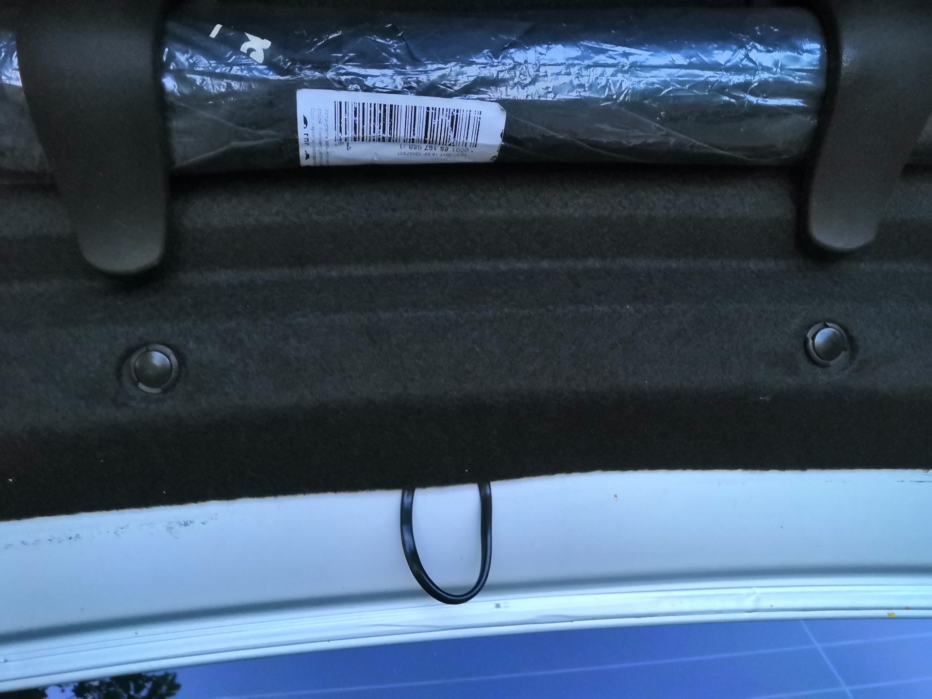

Заодно вывел провод параллельно кнопке. Оставил длинный шнур, петлей вывел его из под обшивки багажника. Для того чтобы если случится проблема с проводкой багажника, косой крышки багажника, можно будет поддеть провод, вытянуть его через задние сиденья в салон и подключив к любому источнику 12 вольт открыть багажник.
Провел провод в салон через гофру крышки багажника. Обернул провода тканевой авто изолентой (покупал специально на Али).
И в общем все выглядит как заводская проводка.

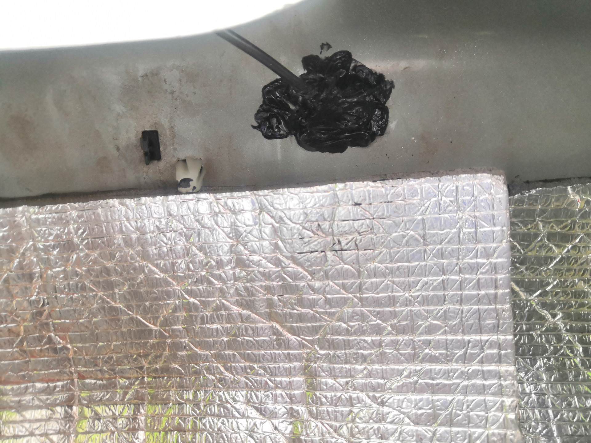

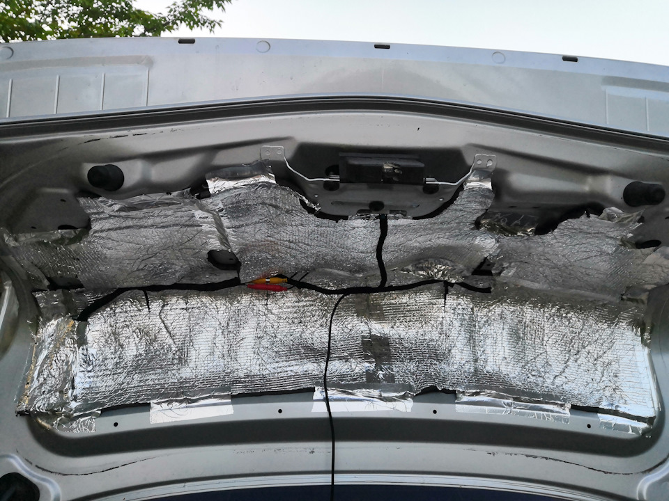

Да, еще сверлил отверстие для проводки проводов от камеры во внутрь крышки багажника, окрасил края и замазал черным силиконовым герметиком.

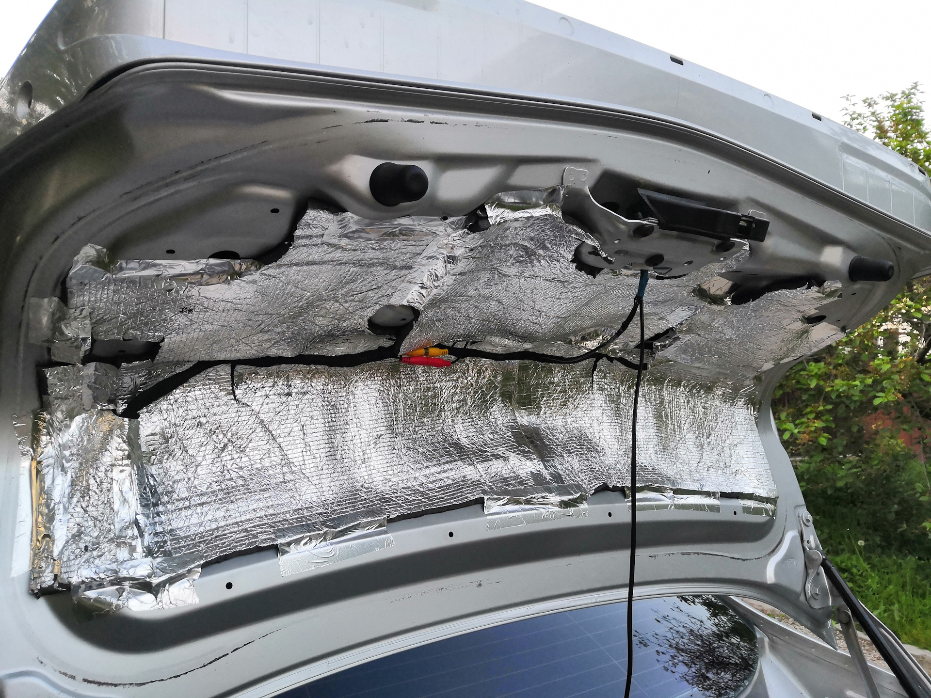

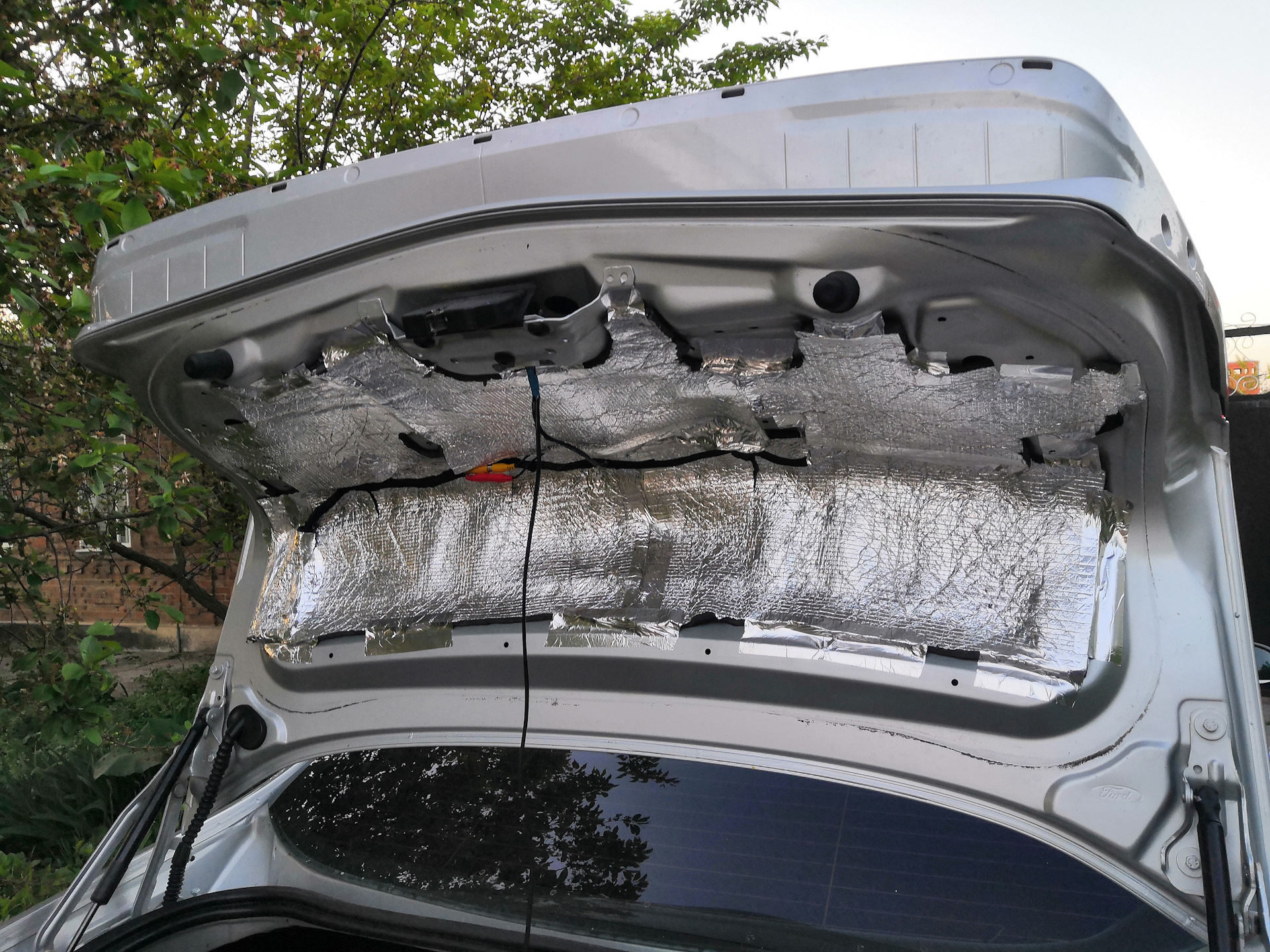

Это шумка под обшивкой?
Да
Ну вот. Очень не аккуратно проклеена и вообще проклеена ли она
Зато эффективно работает. Два слоя по 8 мм. и пластик проклеен, 3-й слой получается

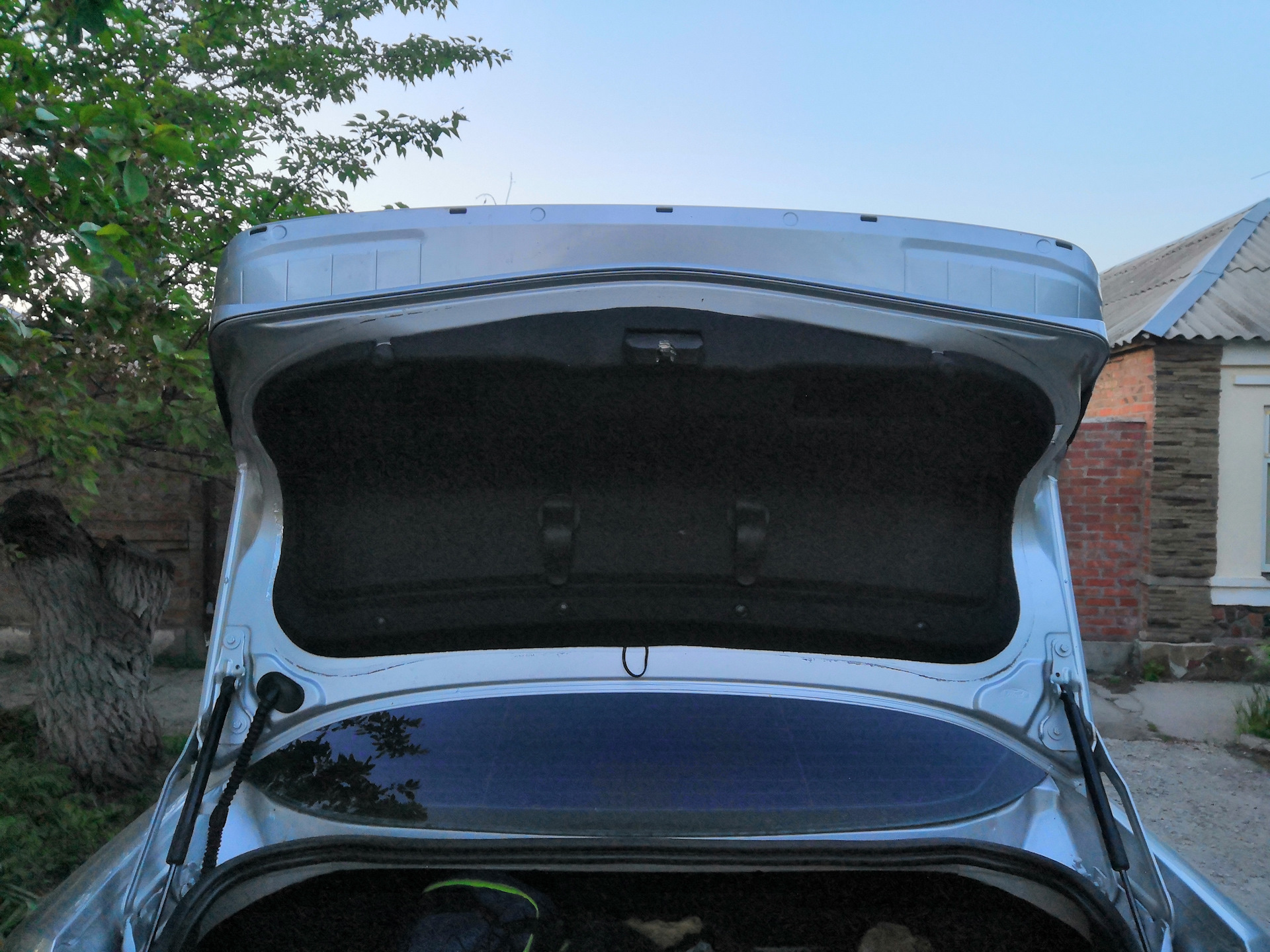

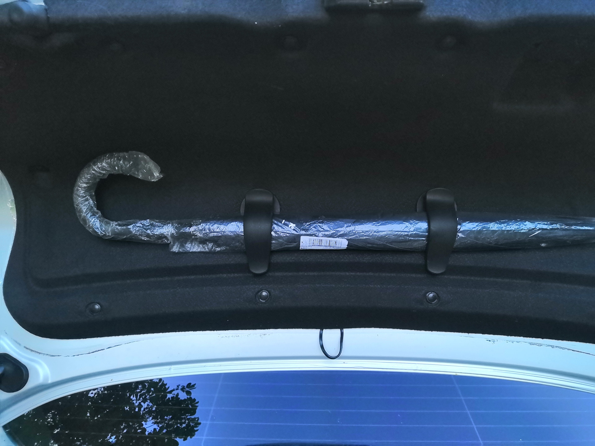

Ого, откуда крепления под зонтик?)
Фея принесла :)
В бортжурнеле есть запись, поищи.
Спс
Я так и не нашел в бортжурнале(
Зонт нашел www.drive2.ru/l/477961279080759592/ крепления не нашел.
Denxakep
Вот они aliexpress.ru/item/328136…6&ws_ab_test=searchweb0_0, searchweb201602_, searchweb201603_
Спасибо)
