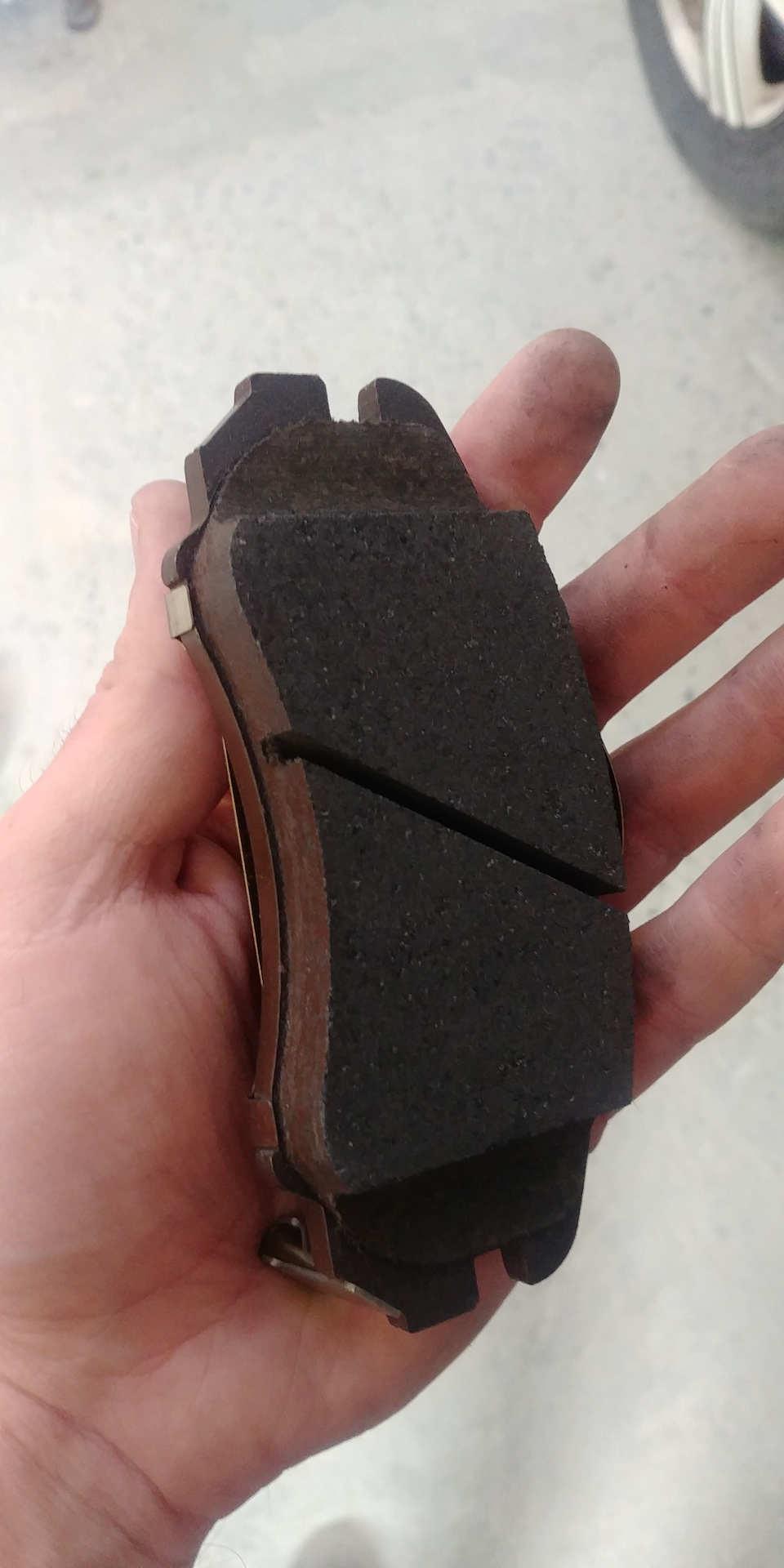

Ох без матов сложно писать) Где-то 4 месяца ездил с этим биением в руль.
Решился покончить с этим)

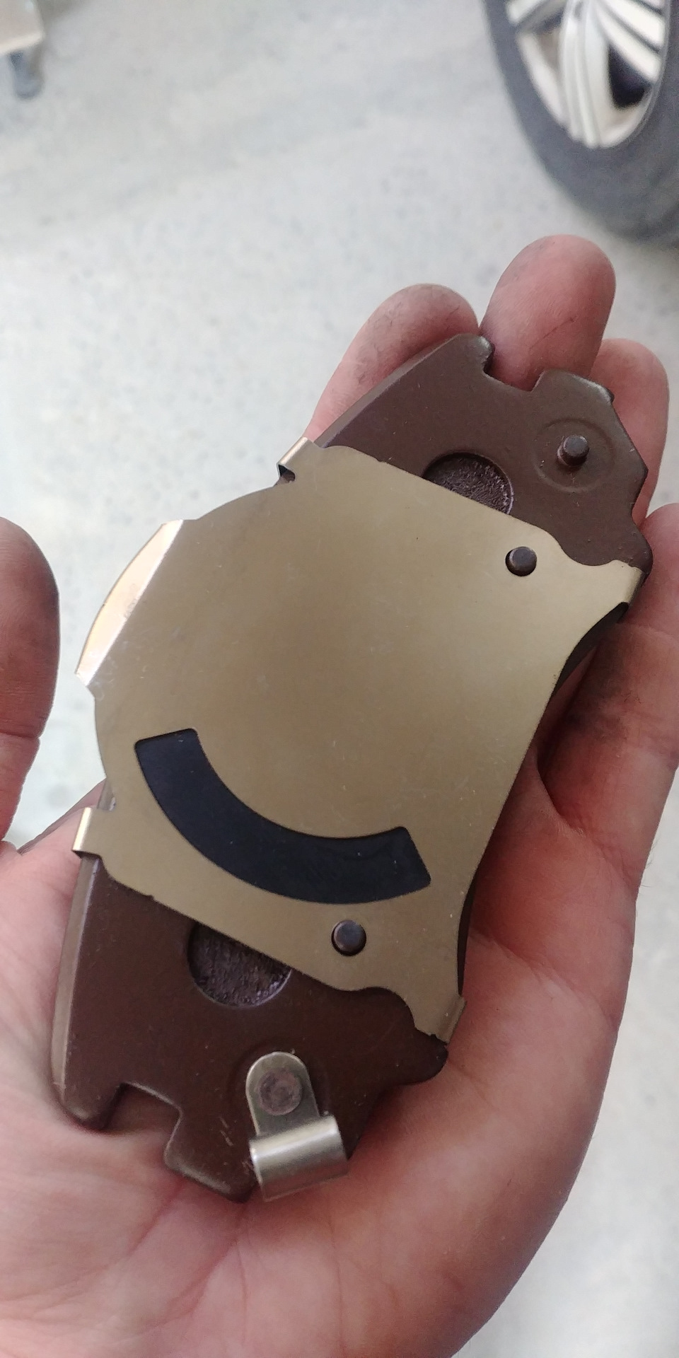

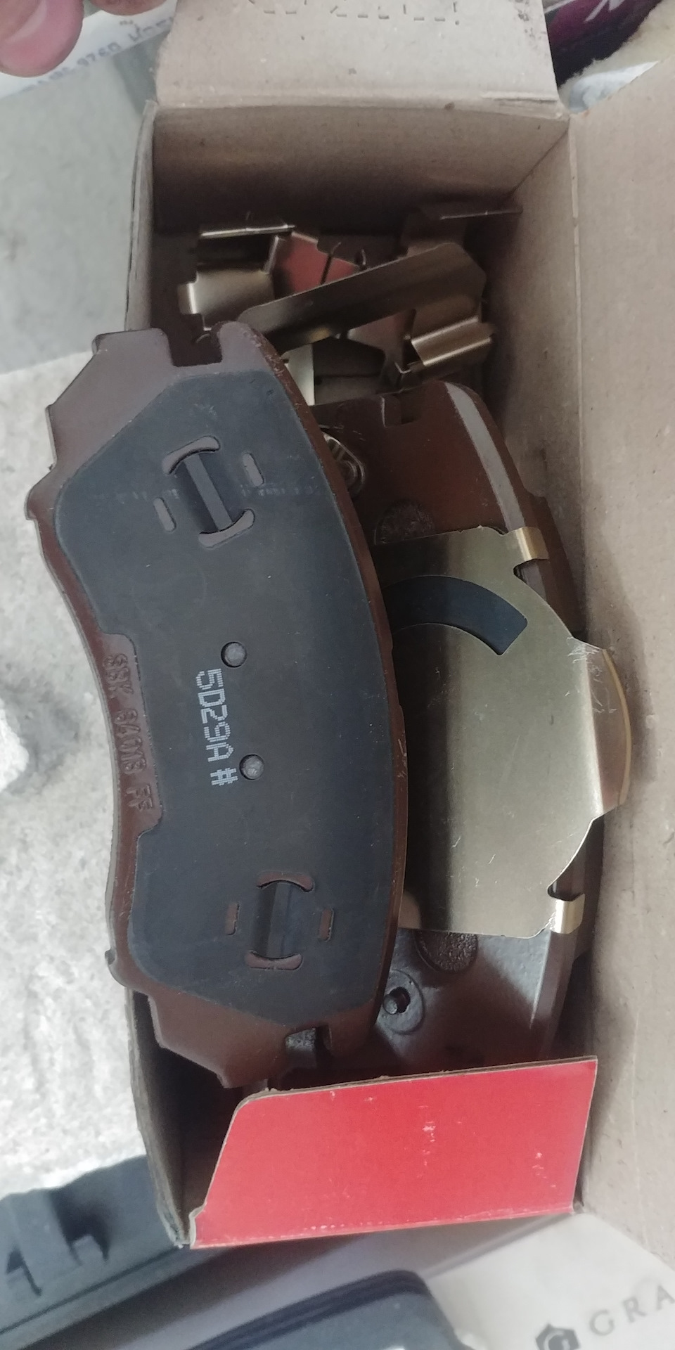

заказал колодки оригинал 58101-2CA20 по цене вышло 2300 рублей.
И почему-то с дуру решил надо диски точить тормозные, хотя им около года. Не догадался штангелем промерить с двух сторон :(( Как так сам не понимаю, работаю ведь с размерами и до этого не додумался.
Поехал к токарю, посоветовали одного расчудесного с большим опытом. Запустил свою шарманку, говорит вот диск кривой ну и точнул. Поставил я их, выехал и ахирел. Вот теперь действительно диски кривые, замерил штангелем примерно 0,7мм разница по сторонам. Педаль плавала при торможении и машина рывками тормозила. Не стал никуда ездить машину поставил. На следующее утро сразу поехал к другому токарю уже в возрасте видно понимает что делает. Проточили сука от диска уже и нифига не осталось. З****** думаю поточил 24,6мм остаток. Со второго раза все успешно.
Посмотрел на старые колодки у них износ наискось. Примерно 0,8мм разница.
Вывод сделал для себя. Мои мысли.
Видимо диски были ровные я до конца не верил, что диск искривился за такой маленький пробег, я в лужи не заезжал с горячими тормозами не гонял как сумасшедший. Все говорили езжай точить диски и меняй колодки.
Если бы я изначально поставил новые колодки и все, возможно все было бы сразу идеально.
Еще я вспомнил, что когда искал причину биения я направляющий палец ели вытащил из супорта. Спасибо смазке хадо для направляющих, гавно ска редкостное. Видимо колодки перекашивало и из-за этого стачивались не равномерно. Теперь все смазано TRW.
Скоро напишу еще пост про поиск стука впереди :D 2 года искал, кажется нашел… ждем запчасть)))

Я же говорю скорей всего диски ровные были, колодки криво с точились из-за направляющих. Вот после неудачной проточки диск был кривой на 0,6мм примерно. Вот тогда явно было заметно, педаль тормоза ходила ходуном.
