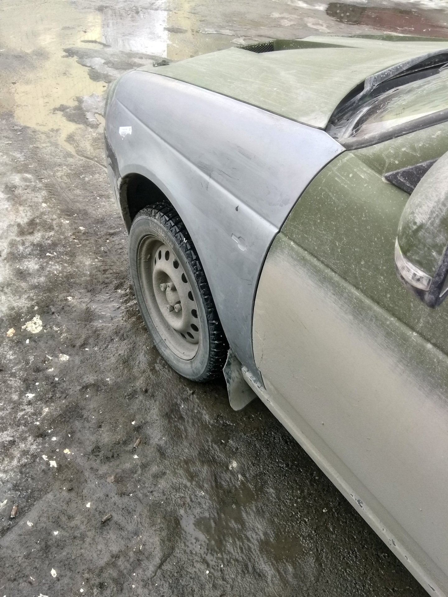

у нас всё тает, уже как бы сухо, можно было б и помыть машинку хотя бы для фотосессии сегодняшней, но…не охота, да и грязь скрывает раны/шрамы))

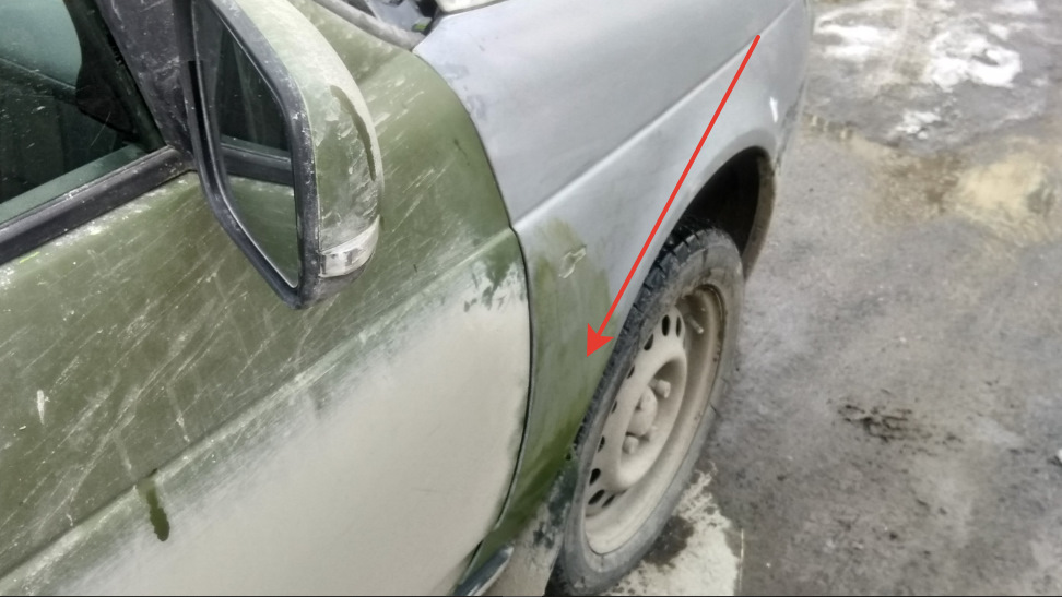

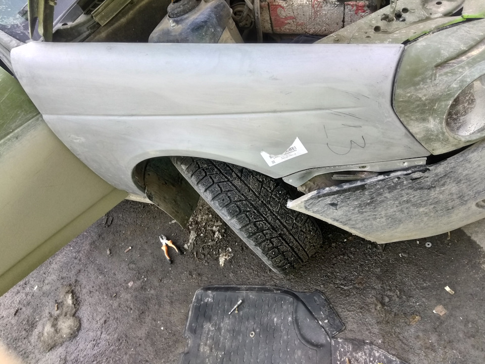

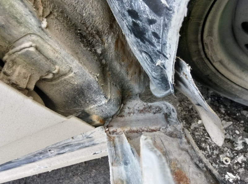

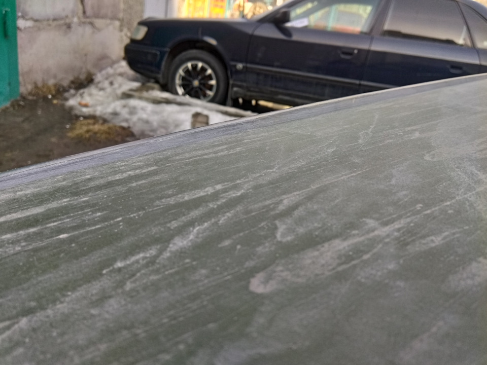

сварщик, надеюсь ему сегодня икалось!крылья снизу приварил к порогам! ! !
ломать не строить!

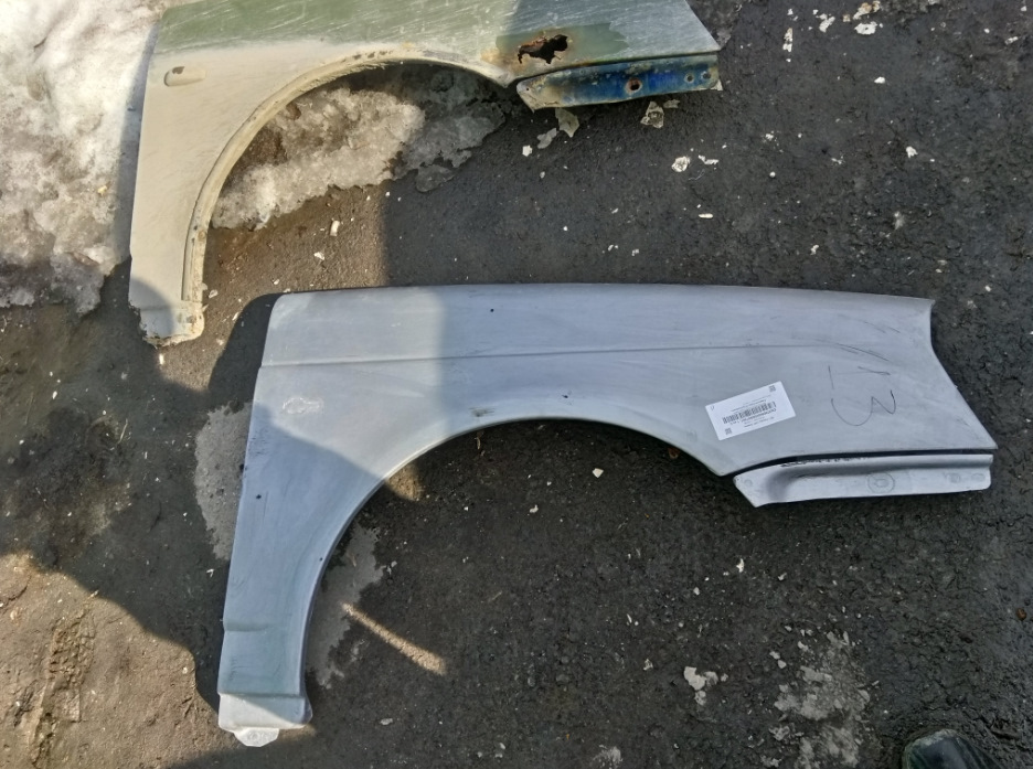

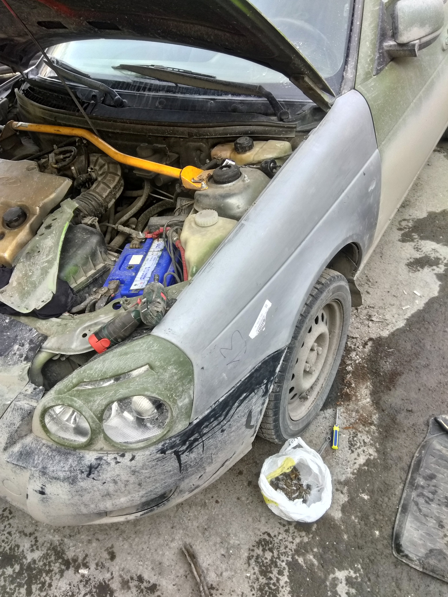

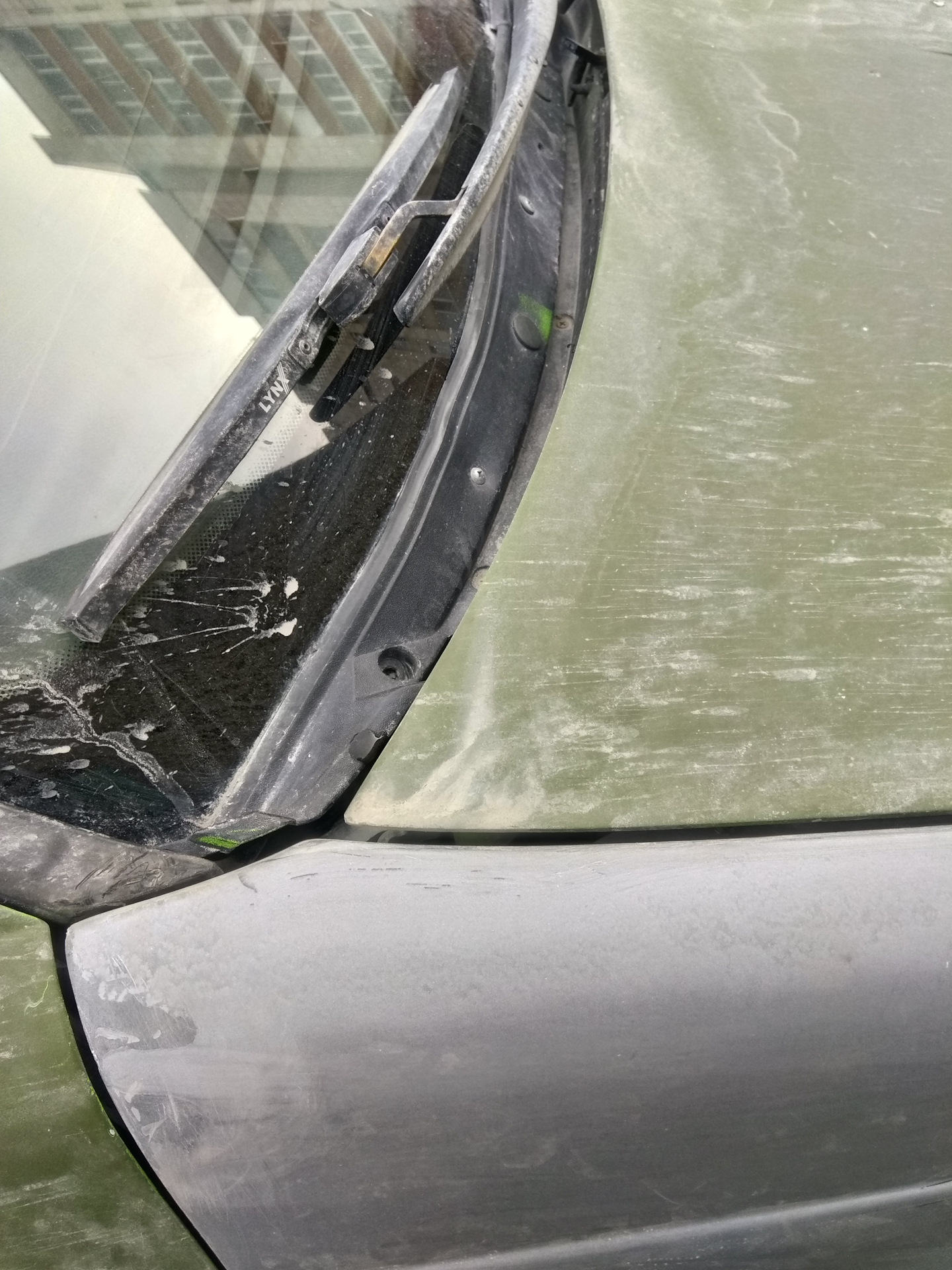

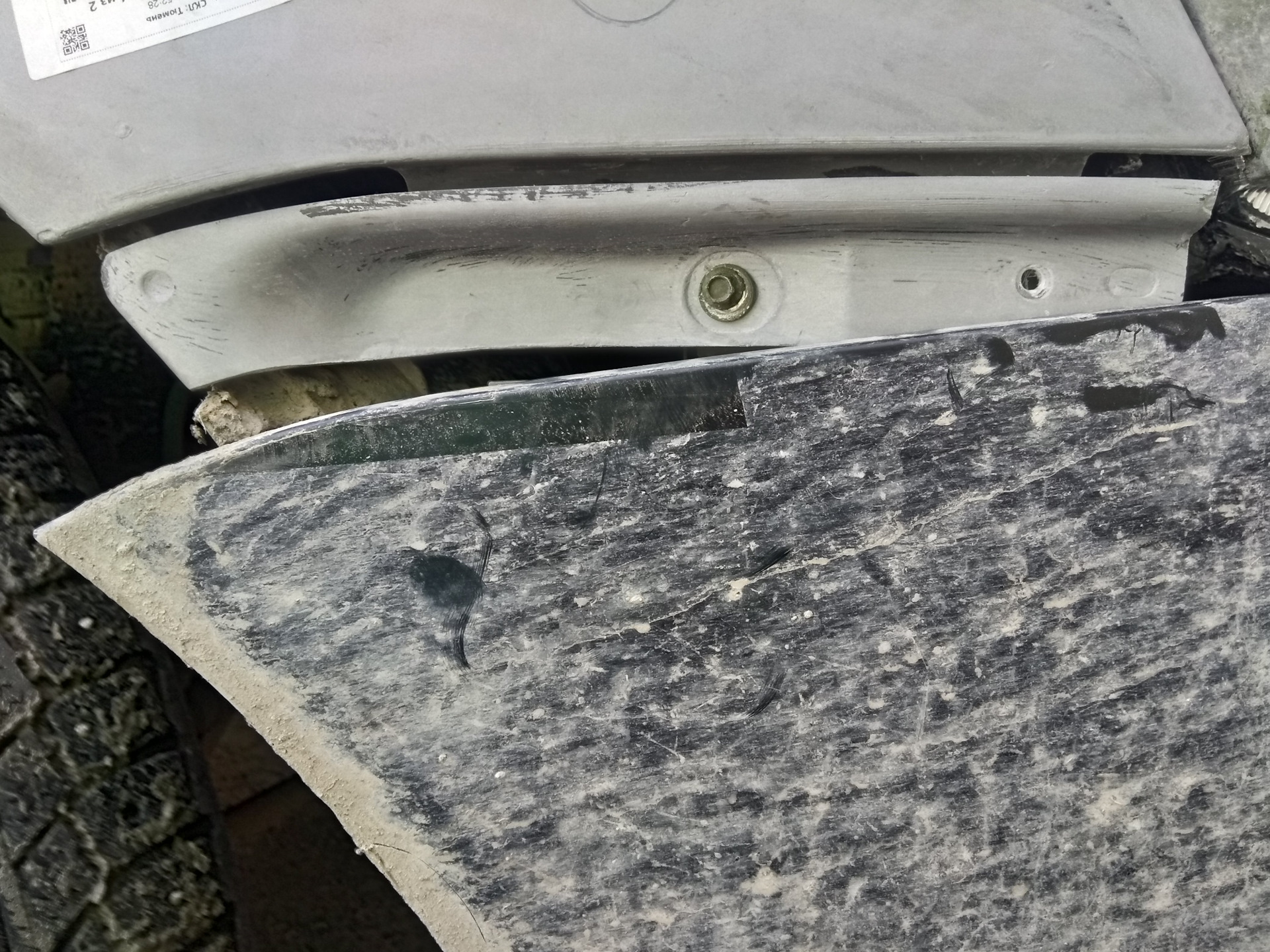

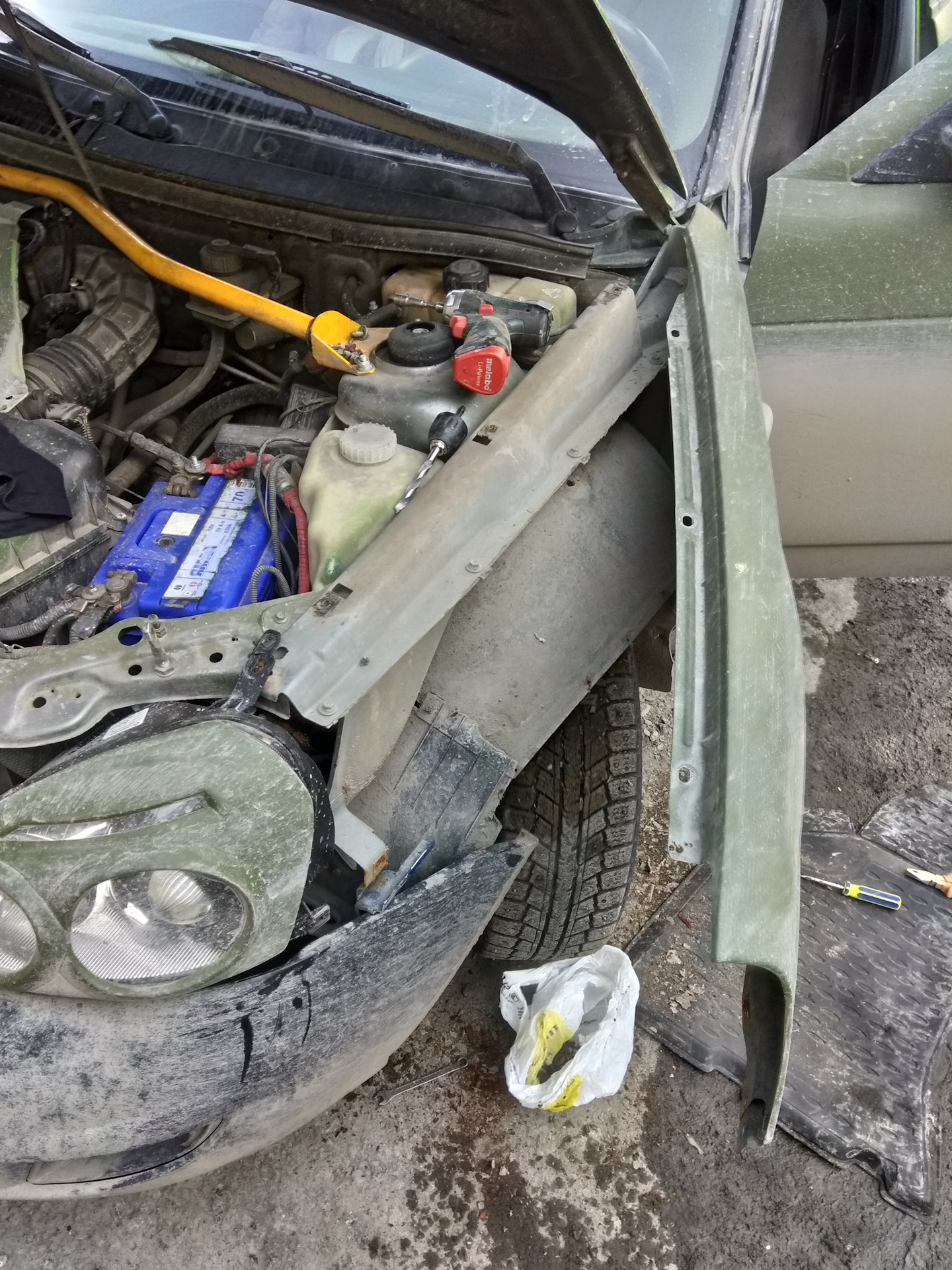

чтоб снять крыло, можно конечно полностью скинуть бампер, но не охота))просто отгибаем край от крыла
а так же откручиваем спереди порог и тоже отгибаем…
открутив болтики головкой на 8 три сверху
отогнув крыло вбок(на фото дальше уже левая сторона, но и с правым было так же)

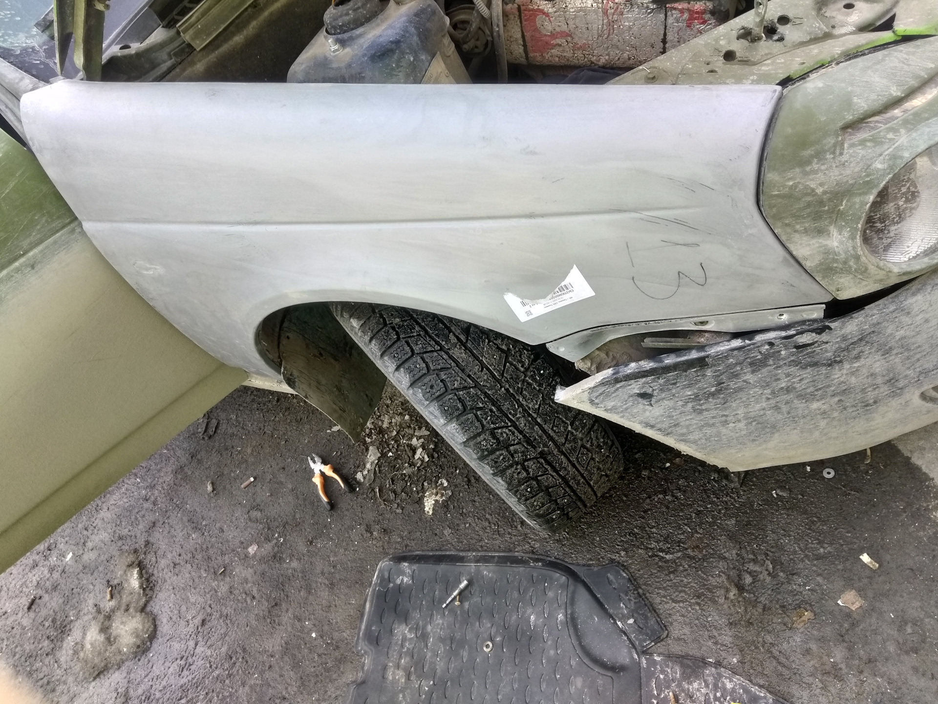

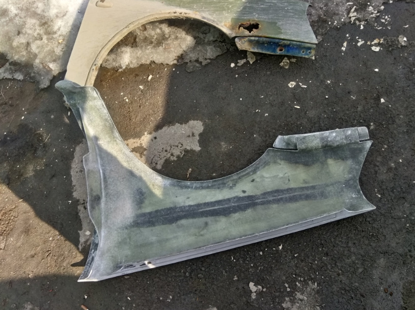

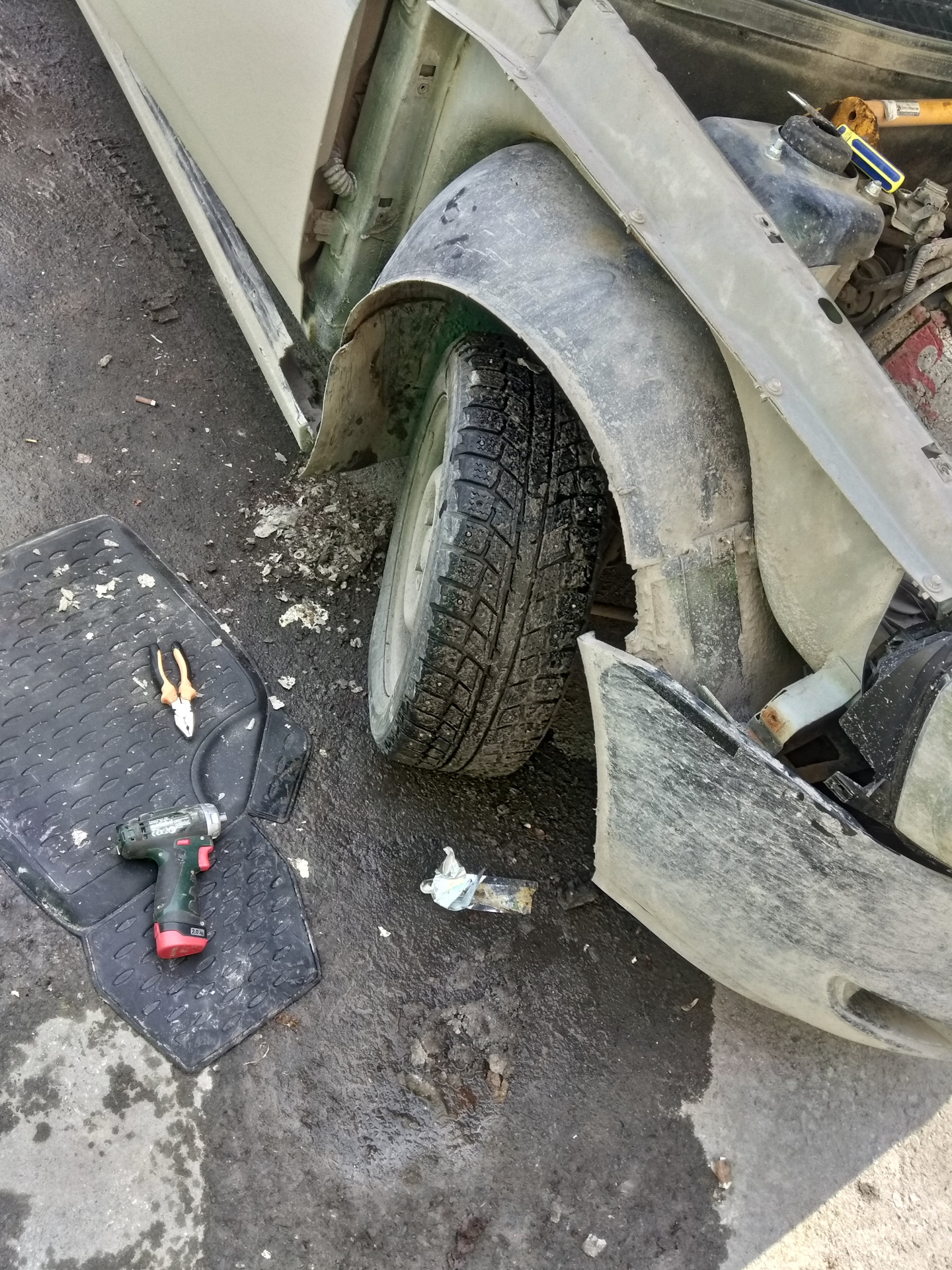

откручиваем 2 болтика внутри и…обнаруживаем, что крыло снизу сука приварено к порогу!
но оторвалось легко!
если честно, думал будет сложнее и дольше
но шуруповёрт сокращает откручивание/закручивание в разы!

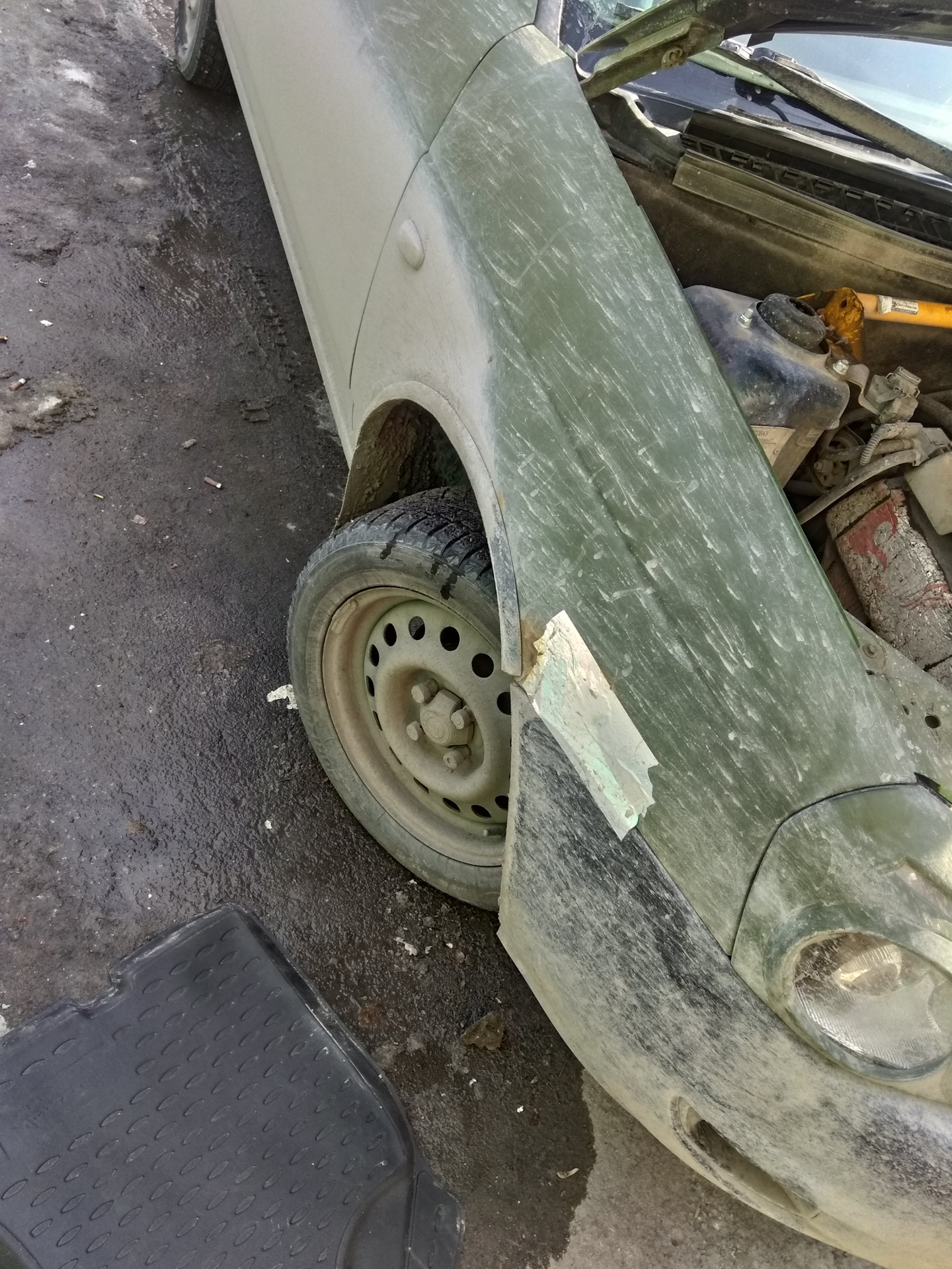

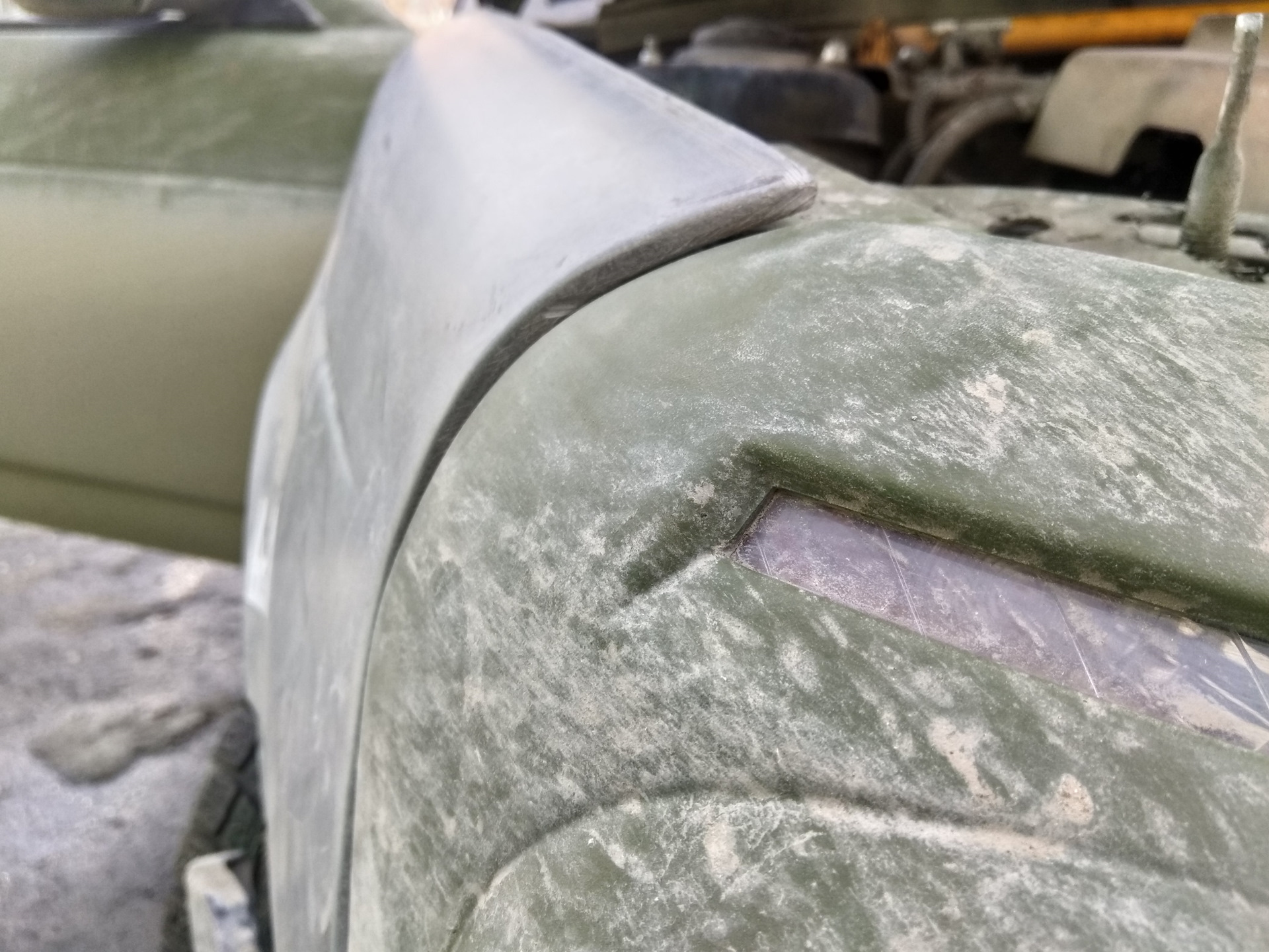

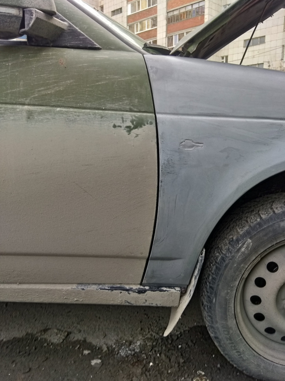

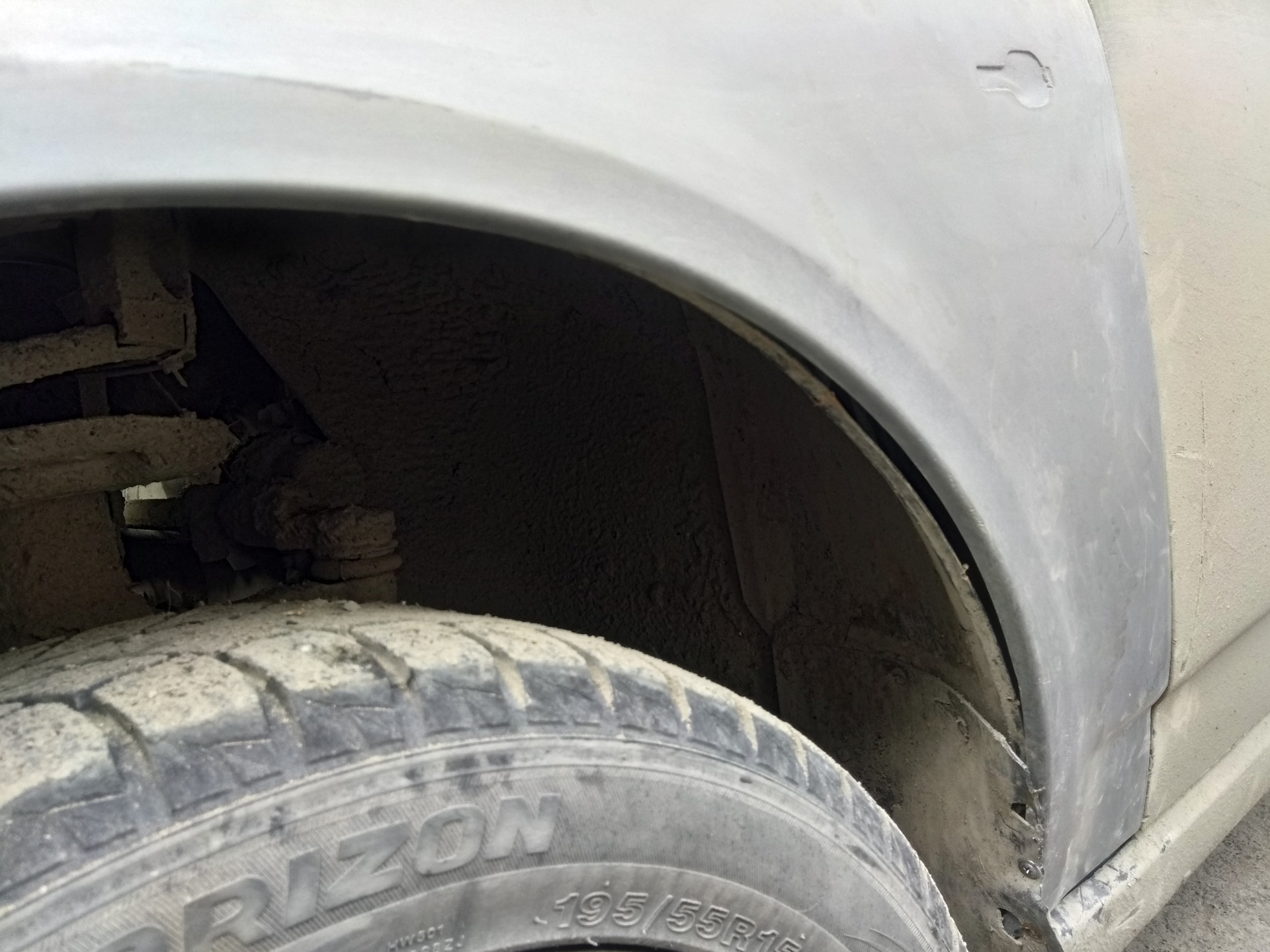

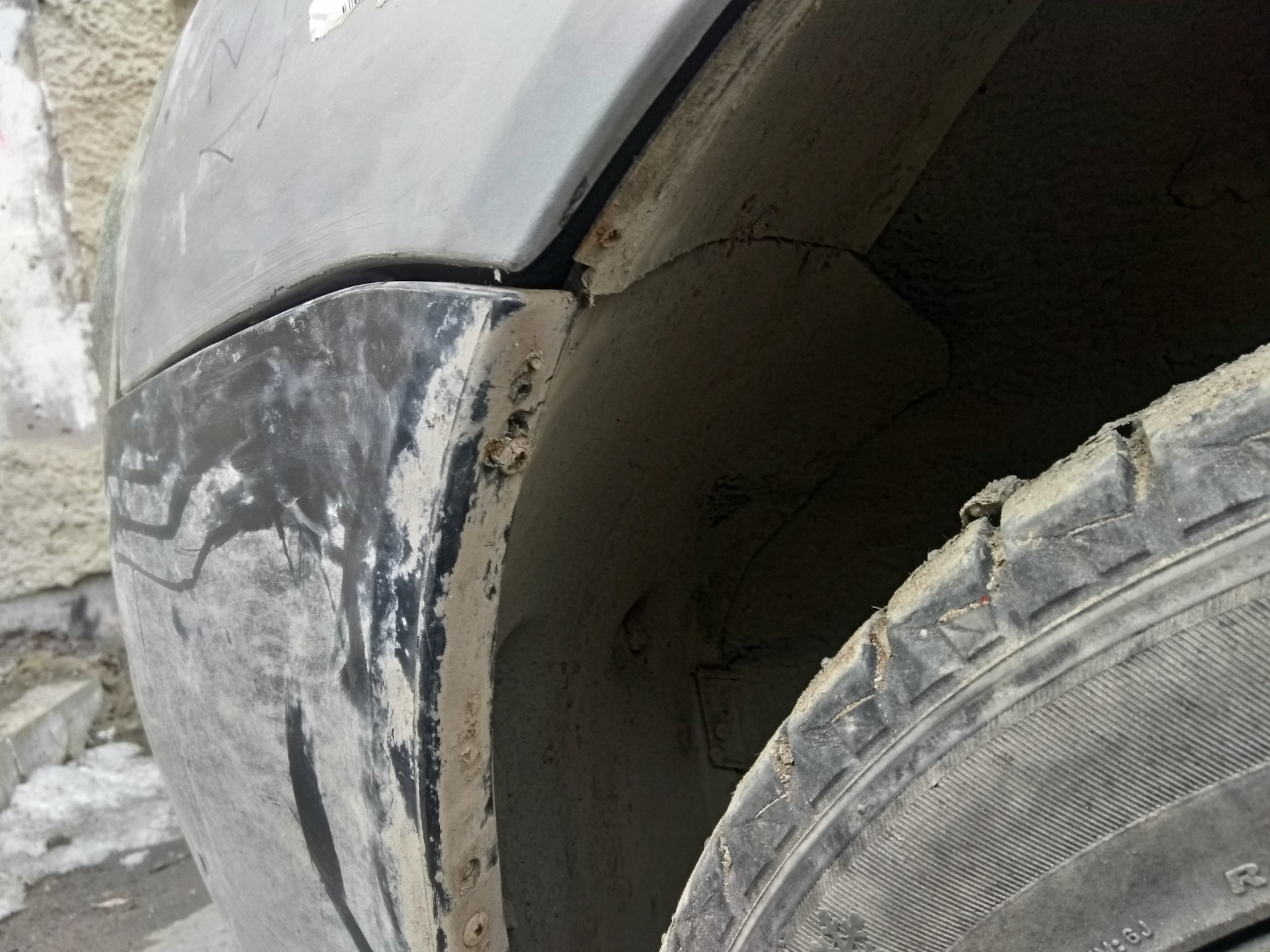

далее столкнулся с

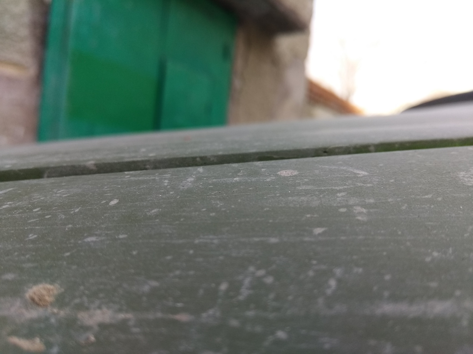

зазоры…
летом, на даче, буду греть феном и подгибать крылья
зазоры более менее вывел, но это ниже
а пока
не знаю, кто то говорит, что бампер не защёлкивается в крепление крыла
у меня всё защёлкнулось, придавил, саморез вкрутил, норм.
но это поправимо, работа ещё не закончена

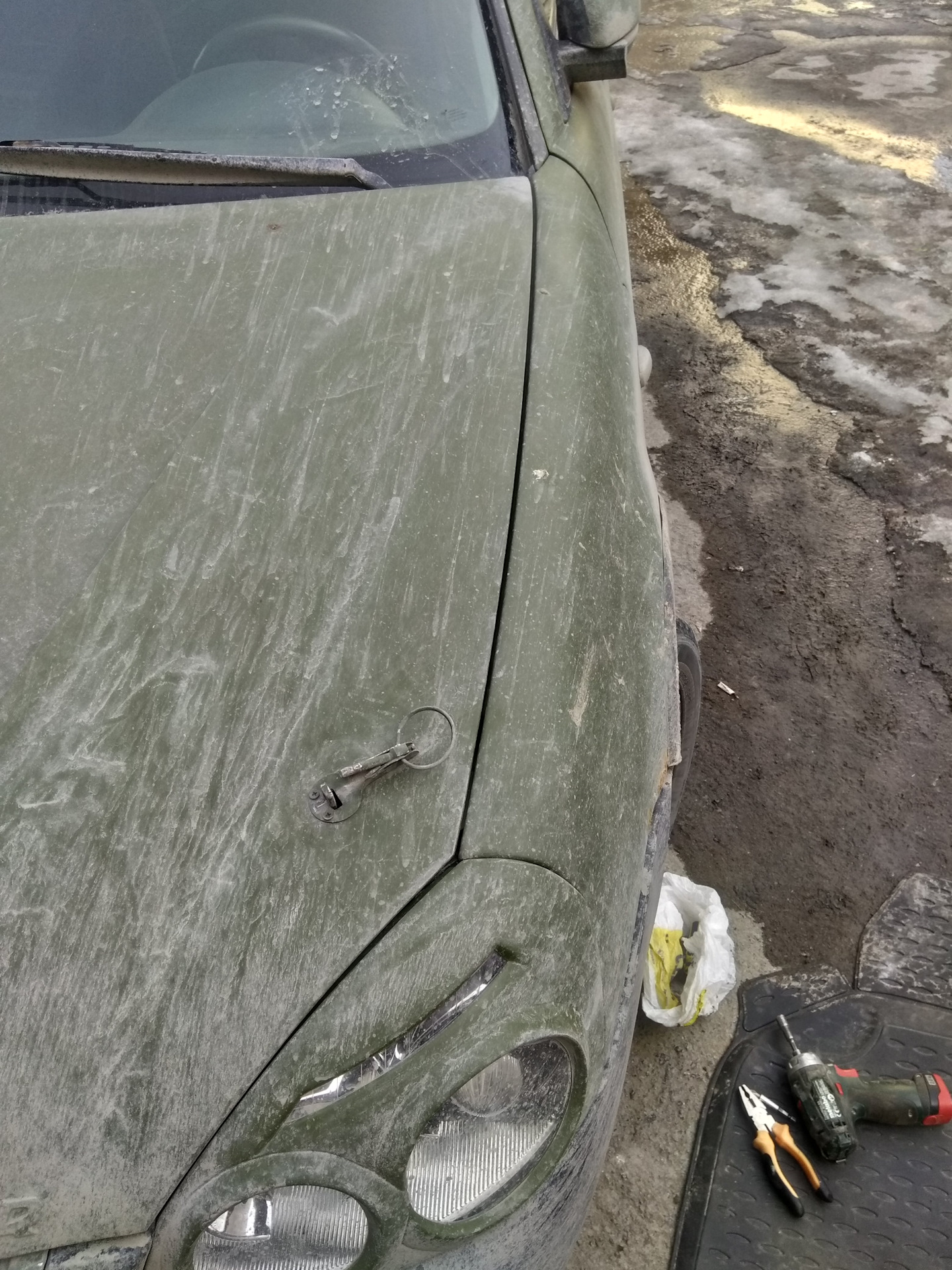

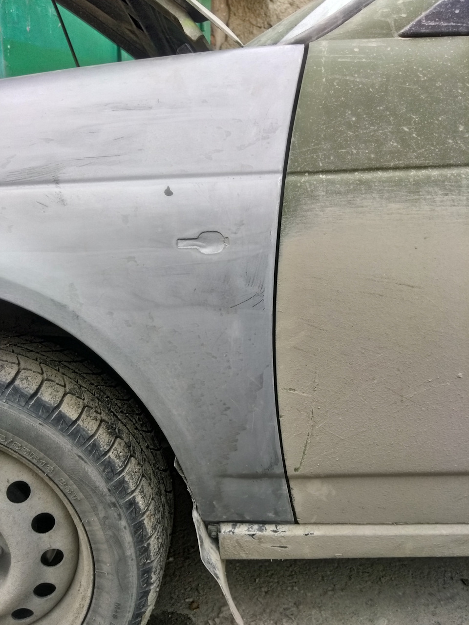

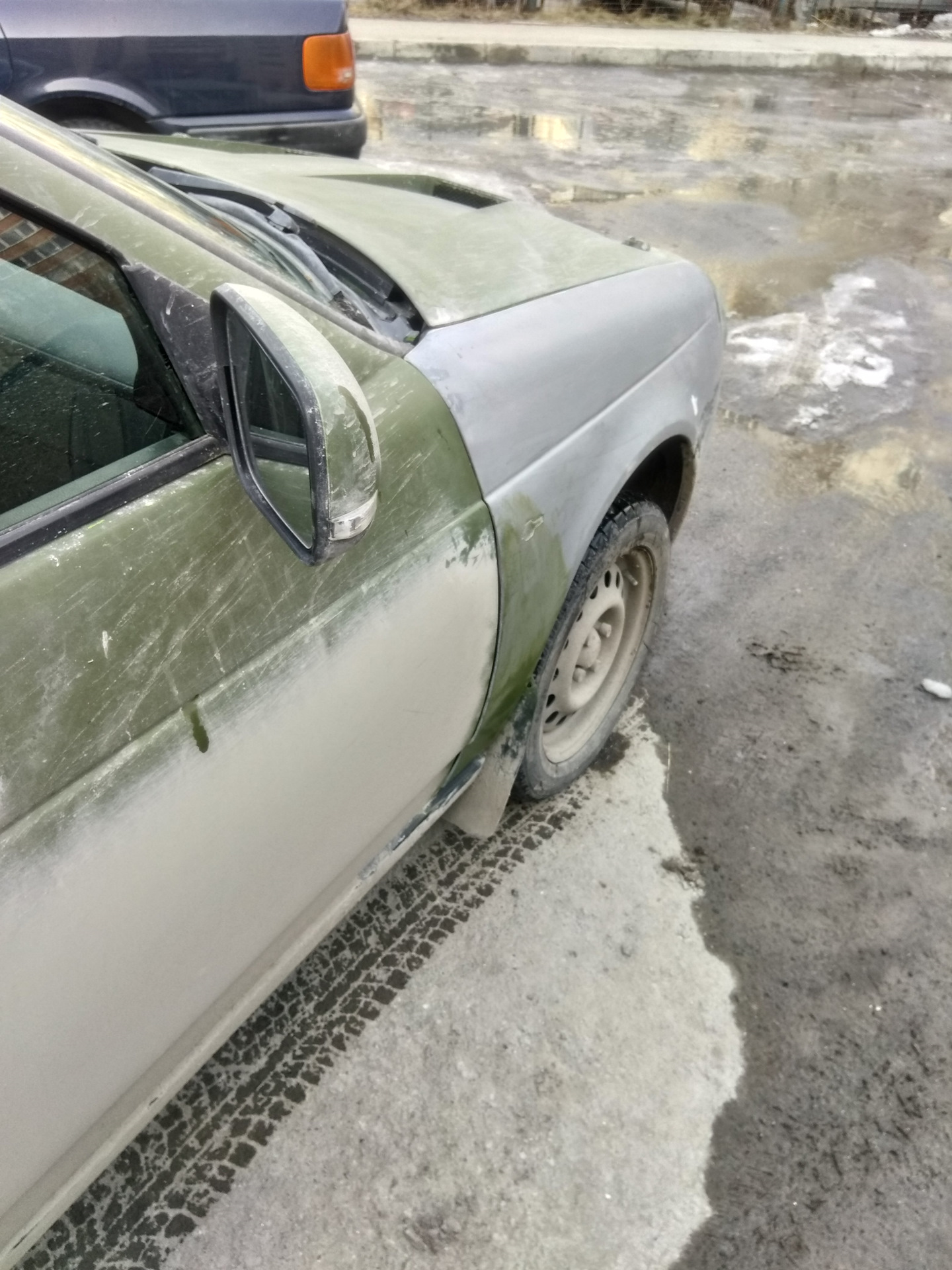

открутил старое крыло/прикрутил новое
пол-дела сделано
теперь регулировка капота, подгонка крыльев и"шевеление"фар чуть выше/вбок/ниже

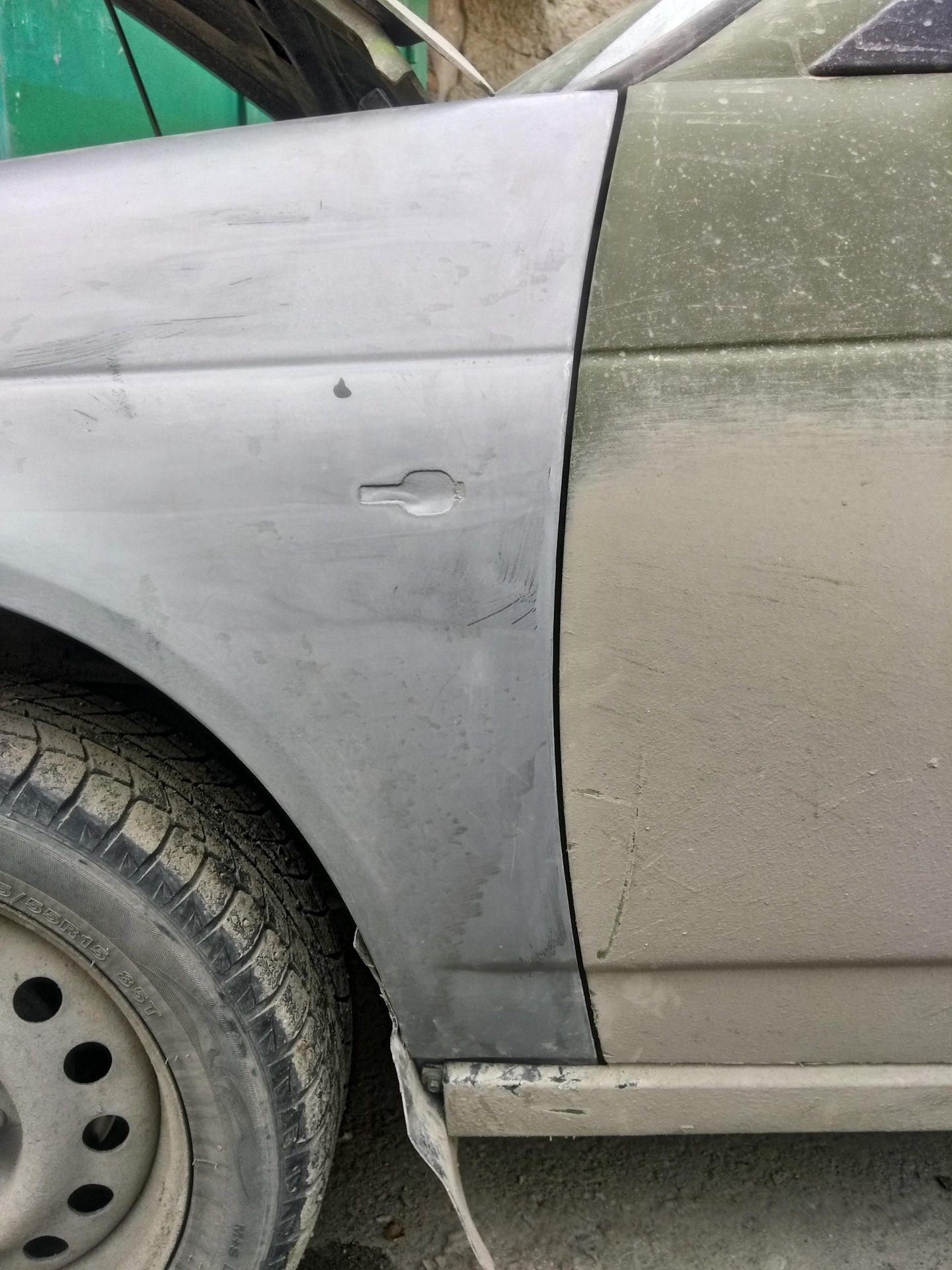

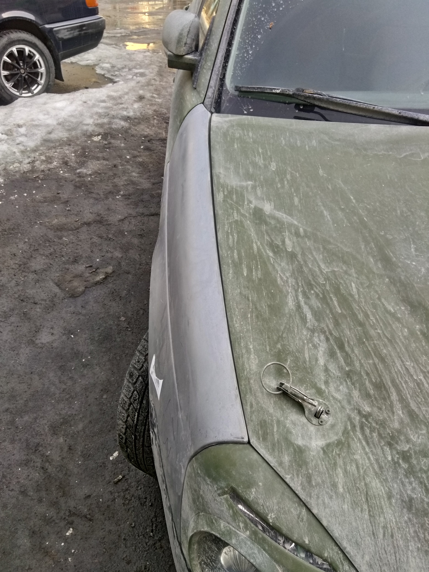

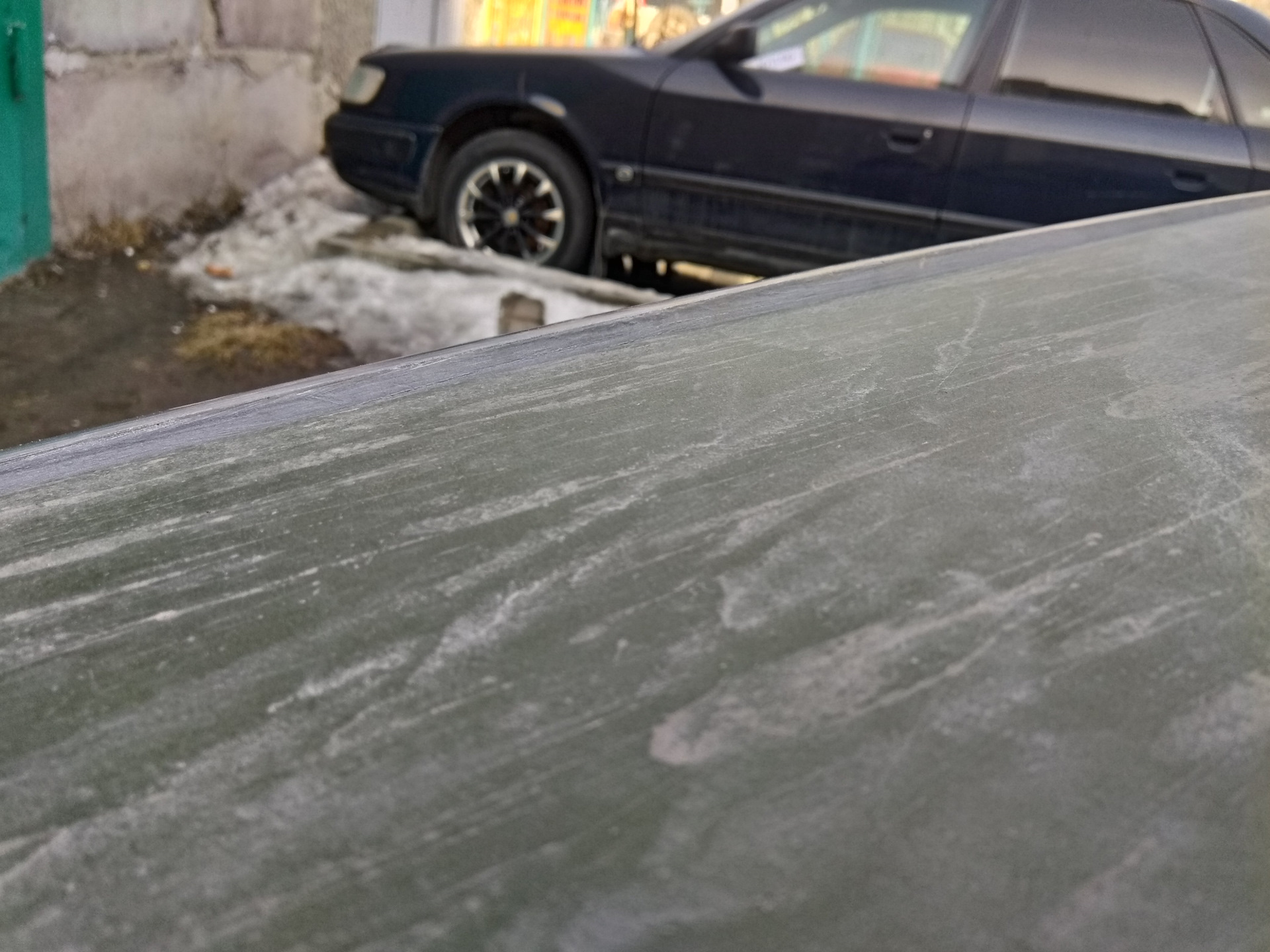

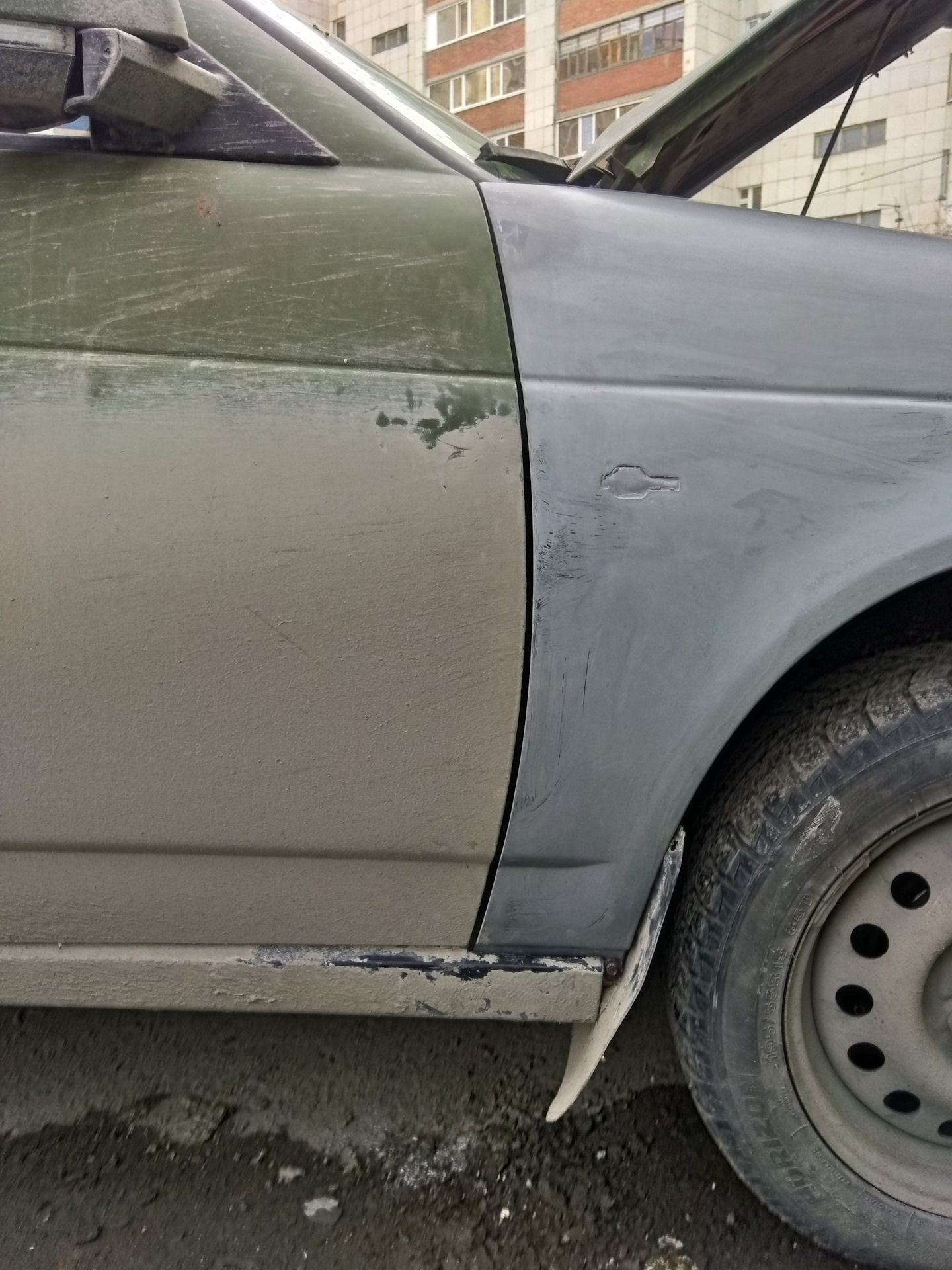

это уже после регулировок капота(гайки на 13 приоткручиваем, сдвигаем капот туда сюда, закручиваем, закрываем, смотрим, открываем, приоткручиваем и тд несколько раз сайпался бегать))крыльев и фар

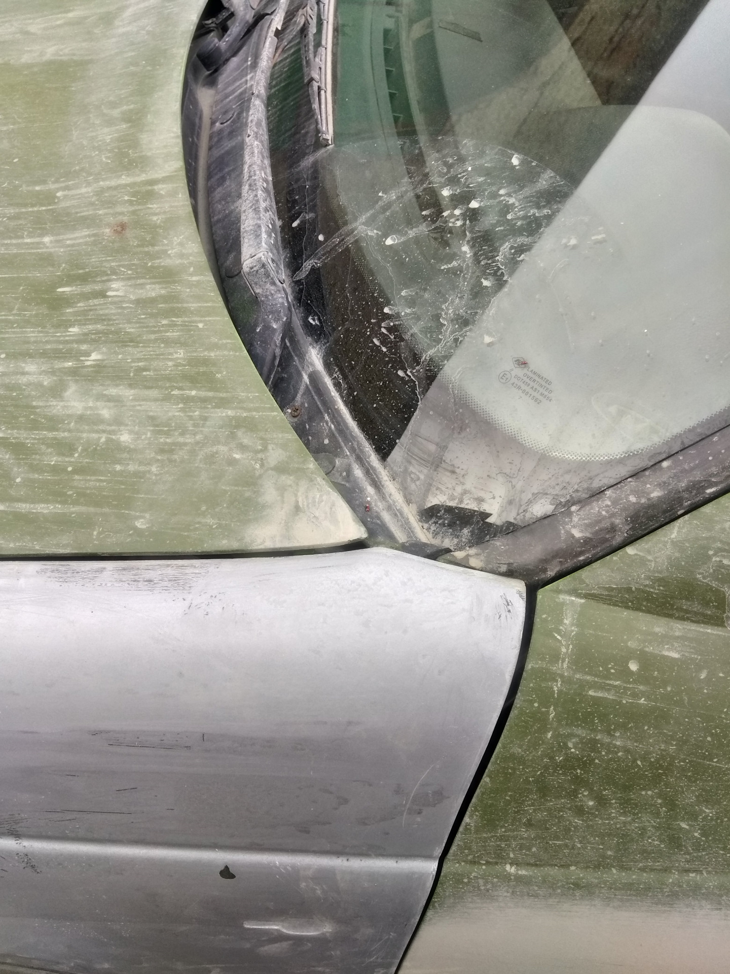

2 фотки выше-подгонял буквально по миллиметру слева/справа
теперь зазоры капот/крыло лучше чем с завода!

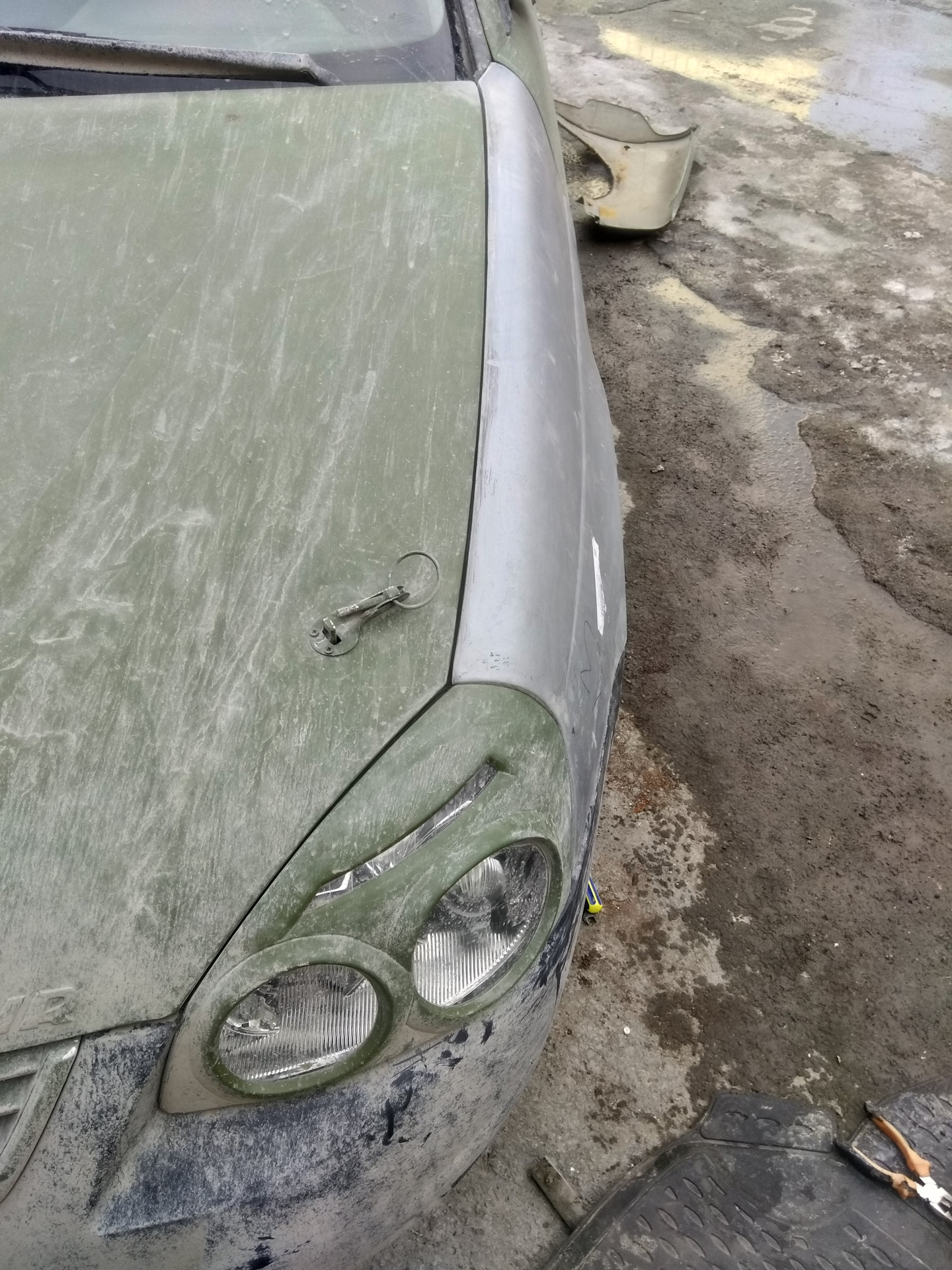

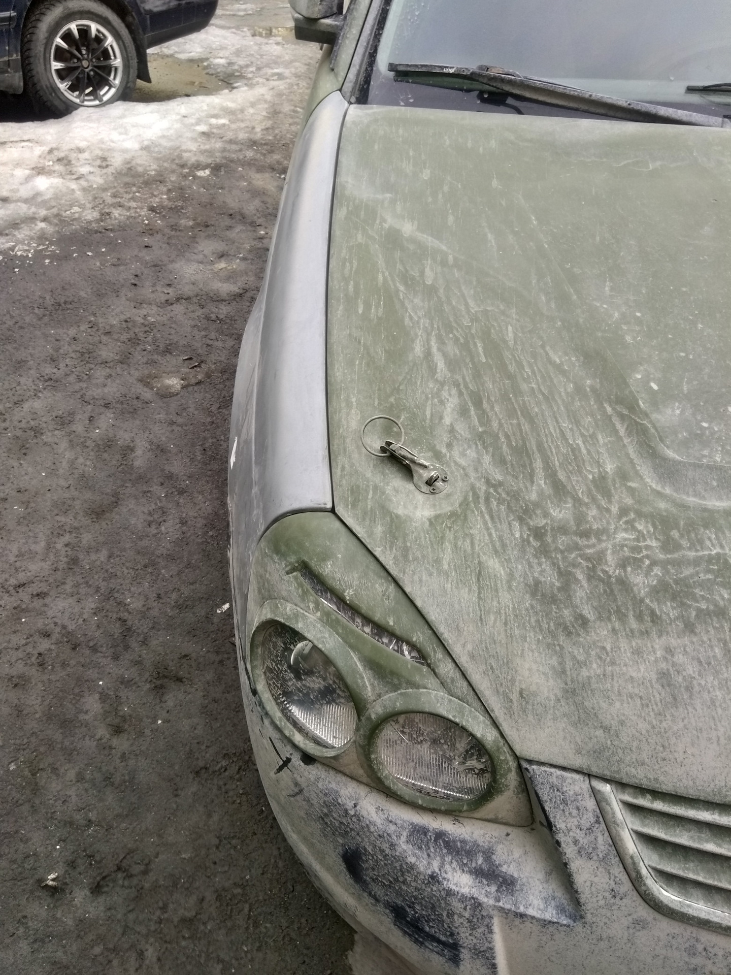

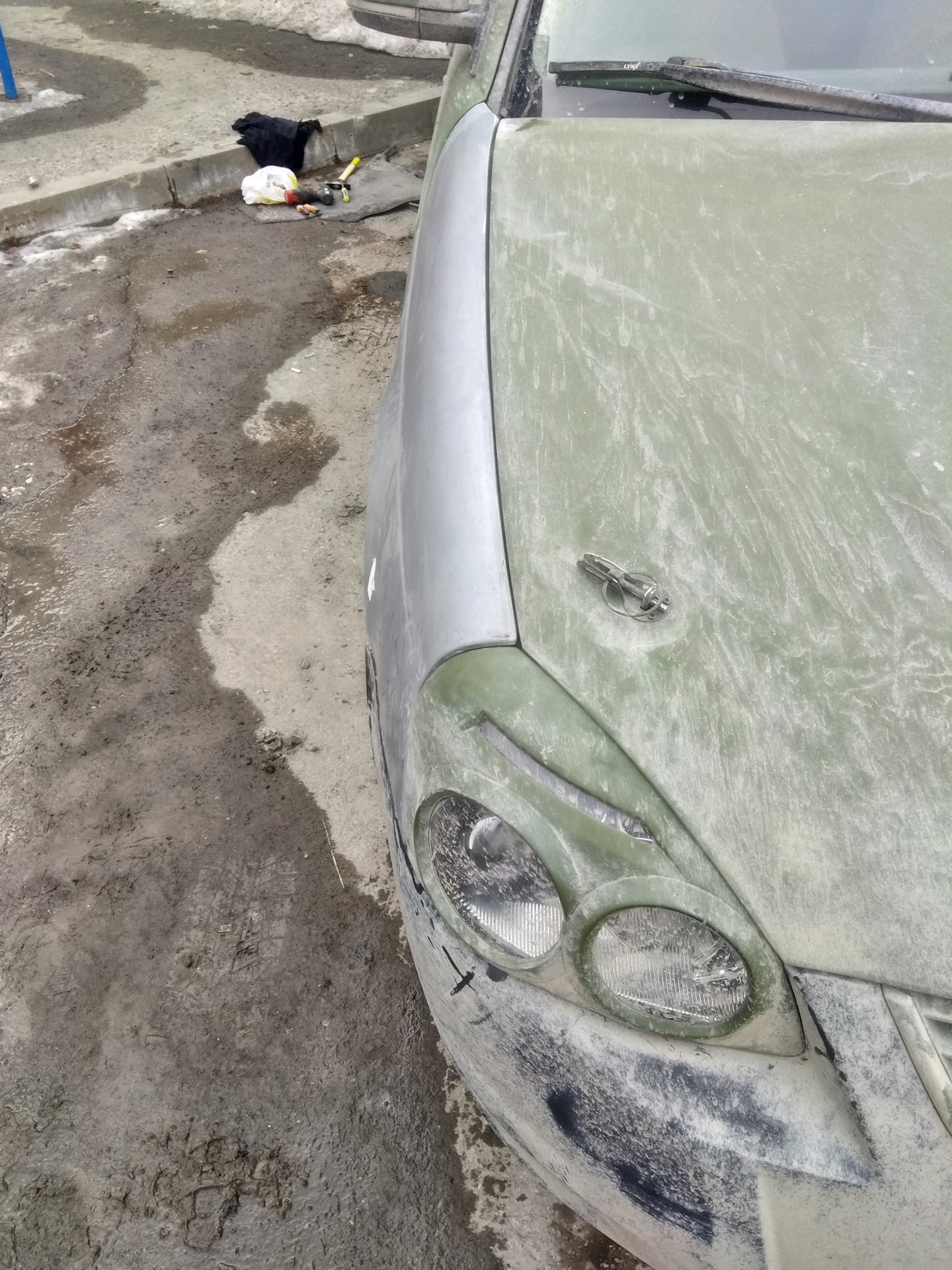

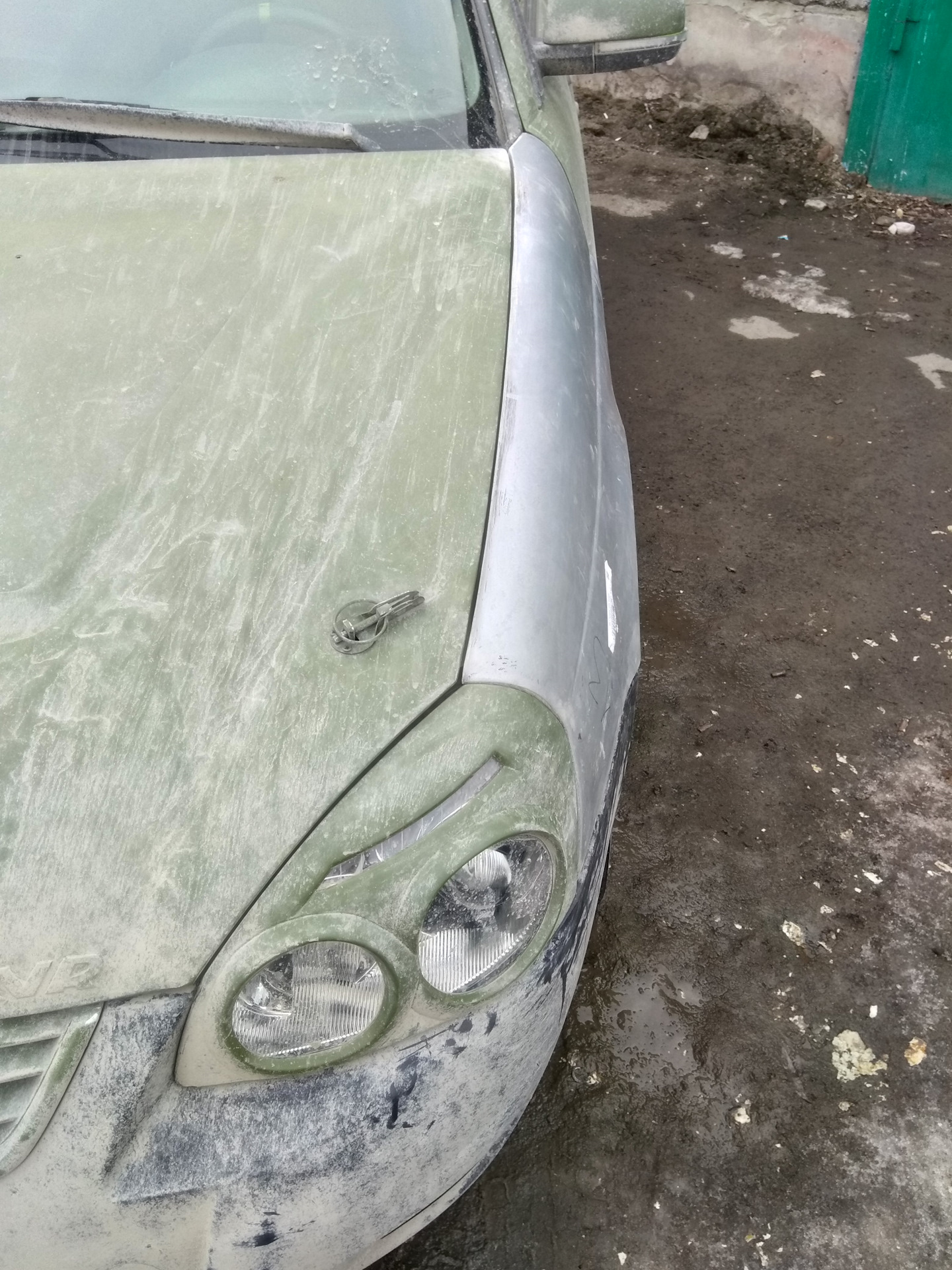

а вот правая фара…
после лёгкого дтп в 12 году, когда я сам уехал, а ауди на эвакуаторе увезли
всё же роботом мне не дотянули правый лонжерон буквально пару миллиметров
в общем зазора капот/фара нет совсем
да и похрен.

А зачем фары регулировать заново? Если фары стоят на своих местах.При замене ламп тоже это делаеш?
не совсем на своих
и правую и левую подгонял под крылья, совсем чуть чуть, но смещение есть
с моим ближним, надеюсь, лампочки больше менять не придётся))
Ну 1-2 мм в высоте света и стг не повлияет…
С моим светом уже повлияло((
Вчера вечером раз 10 моргали дальним ((
При моей ответке-включении дальнего (а это светодиоды+желтый галоген!)встреча принималась к обочине((
Смотрел в зеркала
Боялся, что развернутся, догонят, обгонят…и…раскуярят фары и моё ипло))
Так что…регулировка нужна!

Сам опусти немного… К стене подъехай, моргают значит высоко… Или корректором есть же для этих целей специально…
