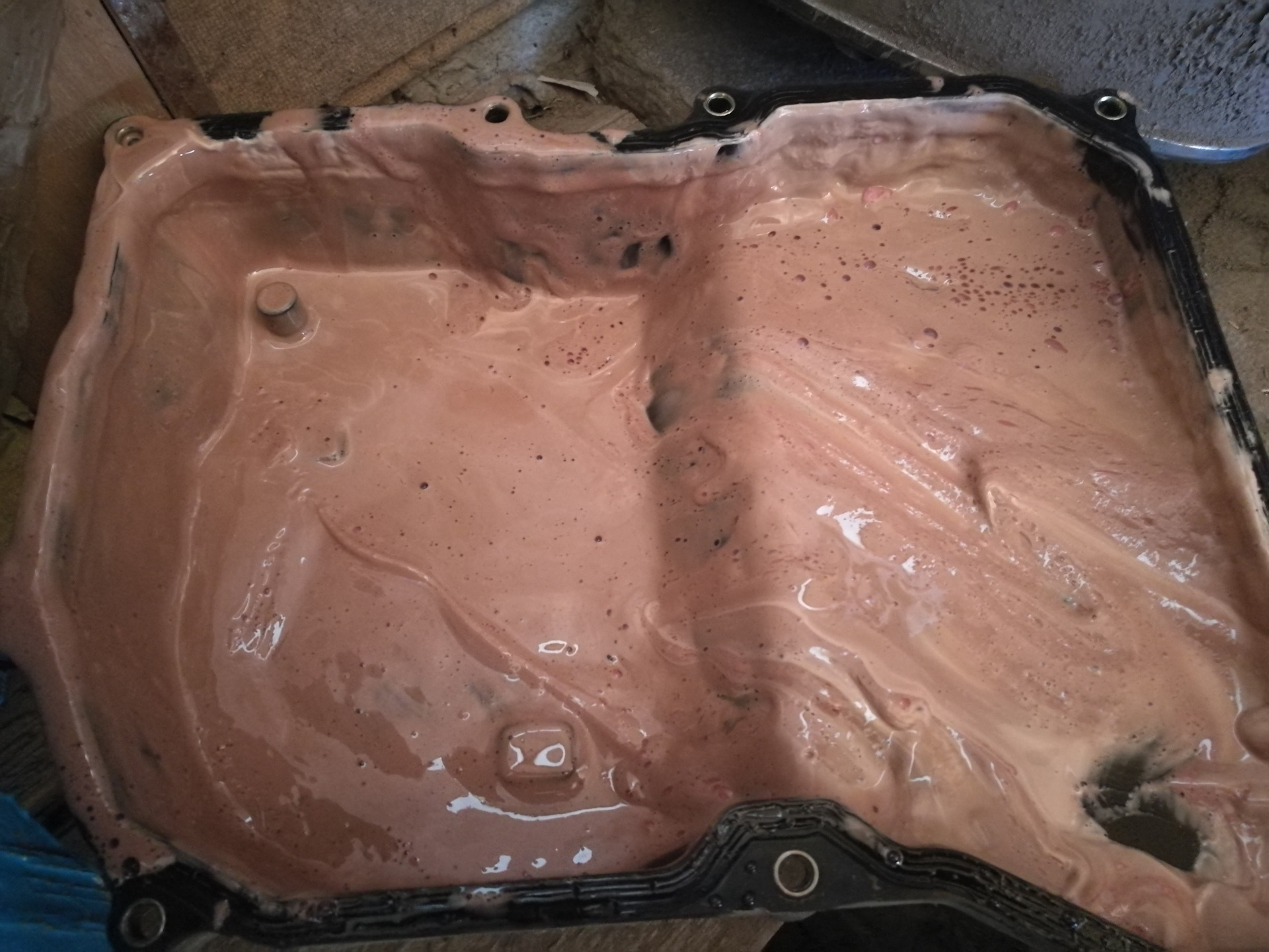

Вердикт после разбора подкапотки: потекли прокладки теплообменника, из-за чего в антифриз попало масло, а т.к. манжеты на помпе не расчитаны на вязкость масла, то они и протекли.

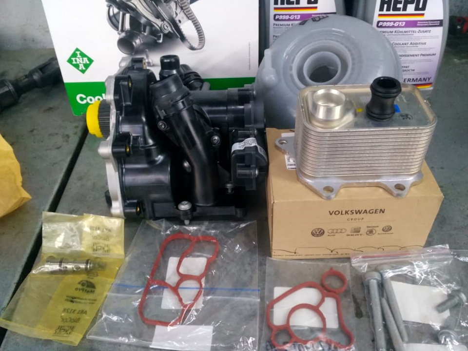

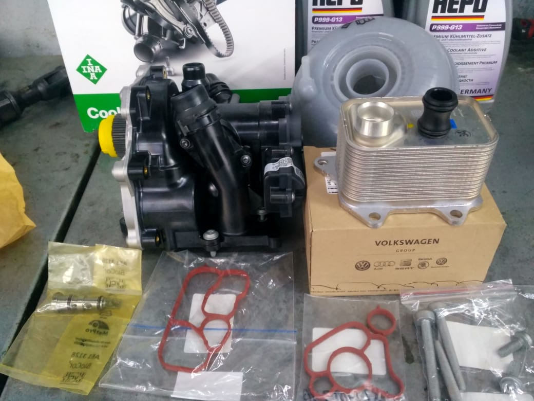

Список запчастей для ремонта:
Комплект помпы с термостатом INA 538036010 – 1шт
Штуцер соединительный помпы 06L 121 131 – 1шт
Клапан 06K103208D – 1шт
Радиатор масляный 06L117021C – 1шт (можно не менять, если ваш живой)
Прокладка кронштейна агрегатов 06L115441 – 1шт
Прокладка масляного радиатора 06L117070 – 1шт
Бачок расширительный (без силикогеля) VIKA 11211504001 – 1шт
Болт N91026802 – 2шт
Болт N91045502 – 3шт
Антифриз HEPU концентрат 1.5л P999G13 – 2шт
Вода дистиллированная ELTRANS 1,5л EL090103 – 2шт
Обезжириватель универсальный 1л 52253 – 5шт

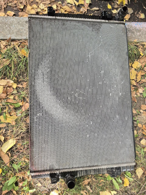

Все поменяли, промыли радиаторы, завели – печка все равно дует холодным.

Это ещё отделались лёгким испугом…
Похоже на йогурт)

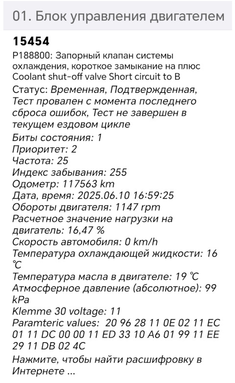

обновите ПО двигателя ) на старых версиях прошивки, компу пофиг на неисправность запорного клапана ) я вот обновил, сразу же ошибка по нему вылезла. Только вот поменять не смог ((( точней как то не смог патрубок с турбины на интеркуллер снять с турбины чтоб отодвинуть его и клапан поменять
