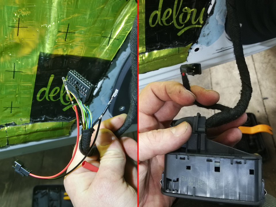

Вобщем делаем лёгкую сборку на двух последовательных диодах с резистором:
Организуем соединение на разъёмах в штатной косе двери — питание берём с подсветки кнопок стеклоподъёмников:
Прячем диоды в термоусадку и всверливаем их в кольцо за сеткой в карте двери:
В итоге получаем лёгкую подсветку динамика сверху, а заодно и вежливую подсветку ног! Не как многие делают колхозно лентой по кругу, а практически ambi-light:
При этом подсветка автоматизирована, завязана на датчик внешнего освещения (пришлось немного перекоммутировать блок предохранителей) и загорается только в тёмное время суток. Выглядит бомбезно!

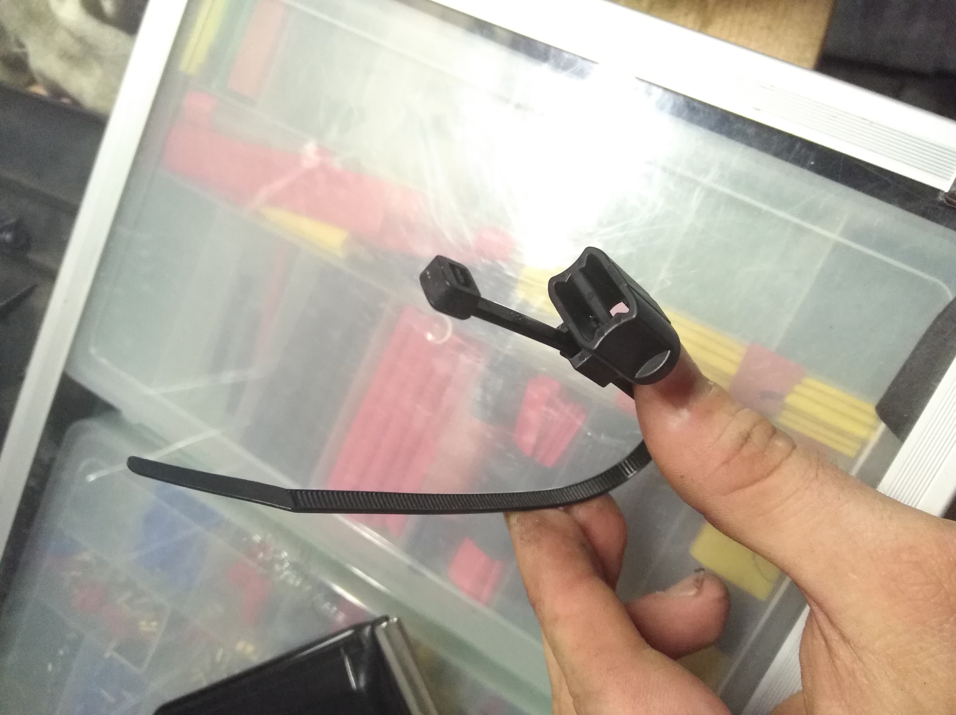

Номерок клипс под стяжку в студию!
вытаскиваешь старую, отрезаешь хвост, вставляешь новый хомут. Меня так в своё время в карцентре тульском научили)) номер не могу найти в каталоге

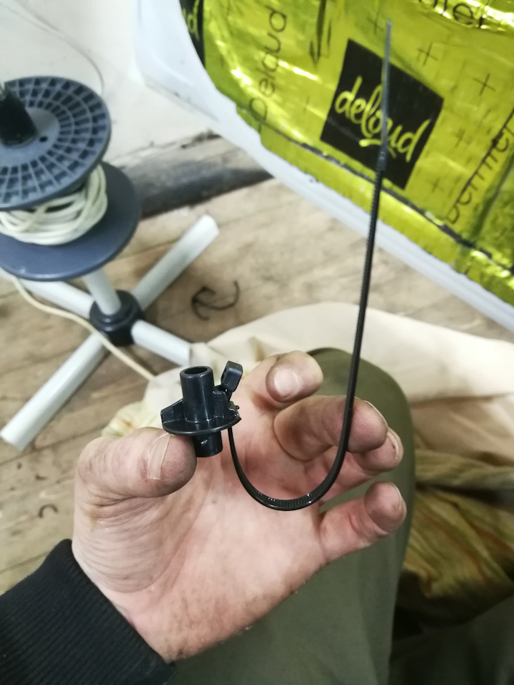

нашел! General Motors 90461994
вот еще:
A175023
По коду 1 шт или там несколько, не нашел?
одна конечно
Ценник за одну кучерявый… Я лучше по страинке стяжками к штатной проводке :)
поэтому не надо ничего покупать, срезаешь старый, отрываешь хомут и в старое ушко новый хомут! профит
Так то да, но иногда такие клипсы приходится именно выдирать, когда не подлезть к усам, и они портятся :(
слушай, я всегда выдираю, если нет возможности с обратной стороны сжать, но GM-овские мягкие, усы выгибаются в обратную сторону, потом их просто выпрямляешь и всё — можно использовать заного. А ваг вот я как то инсталлировал, там фиг — ломает сразу и всё
Все верно! Но иногда как-то сурово выдираются :)
