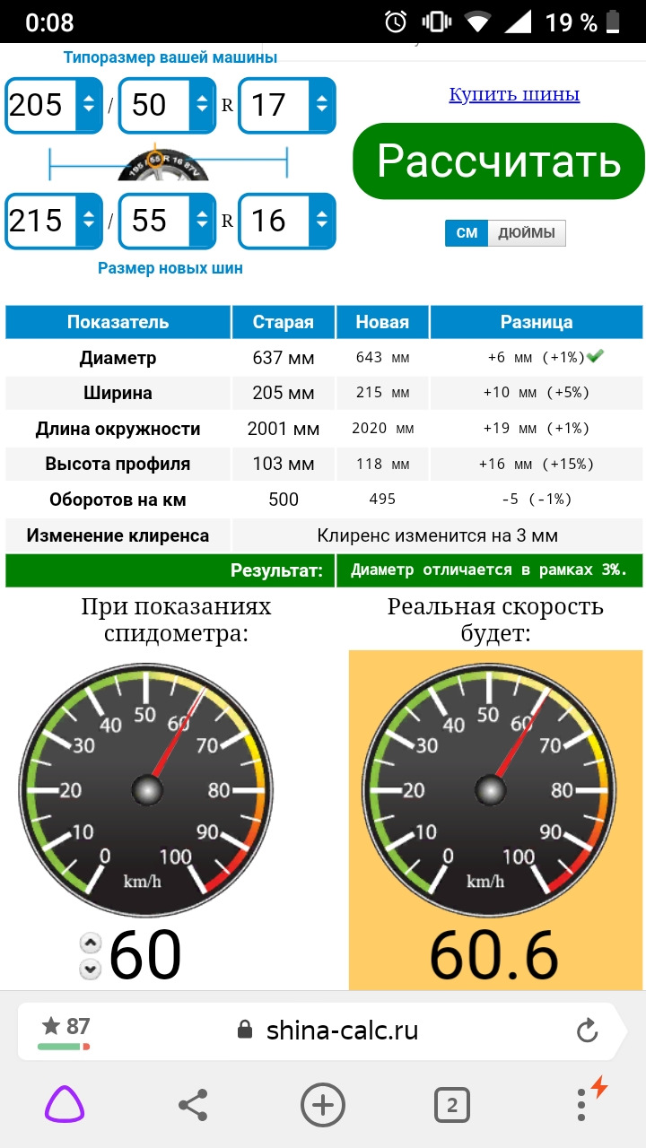

— шины решил взять 215/55/16, чтобы максимально возможно увеличить высоту профиля (согласно шинного калькулятора высота профиля увеличивается на 16 мм);

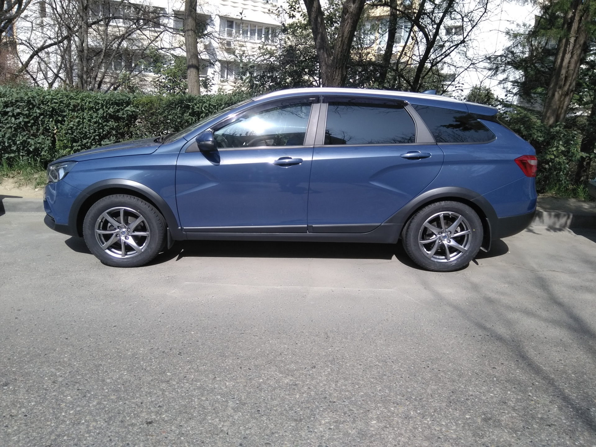

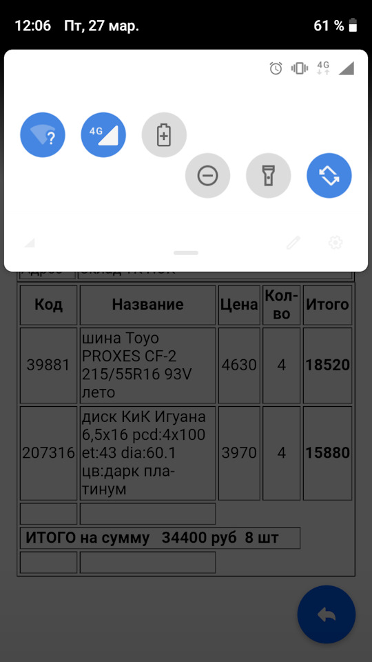

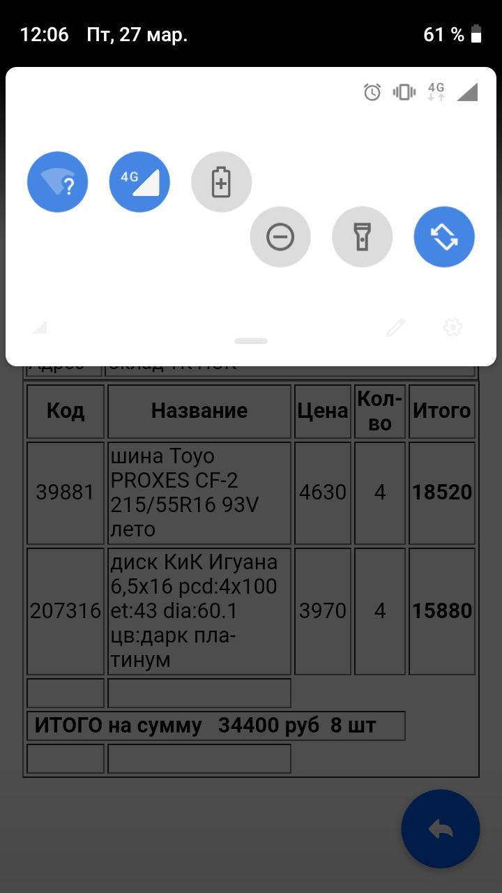

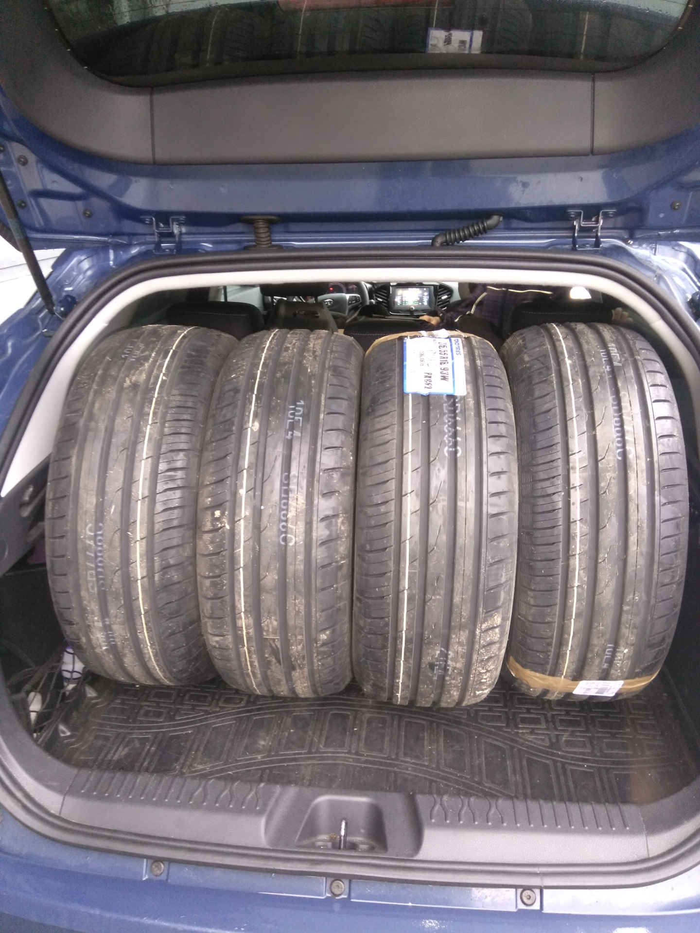

Выбор пал на диски К&К Игуана(Дарк платинум) 6.5j*16, pcd 4*100, ЕТ43, dia 60.1. Резина Toyo Proxes CF-2 215/55/16 93V. Заказывал в интернет-магазине r17.ru. Доставка ПЭК.
По деньгам вышло 34400 руб.(диски 15880, шины 18520), доставка 1995 руб., Шиномонтаж 1200 руб.(200 руб "соски"; 1000 руб. монтаж шин, балансировка). Замена колёс бесплатно (менял сам).

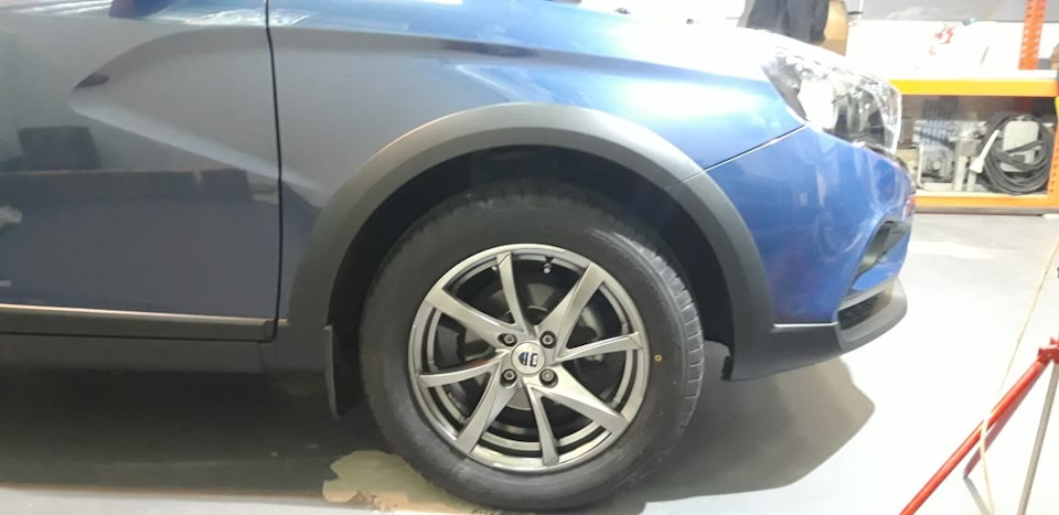

По сравнению с заводскими параметрами, размерность изменилась не значительно, всё в допуске, согласно шинного калькулятора.

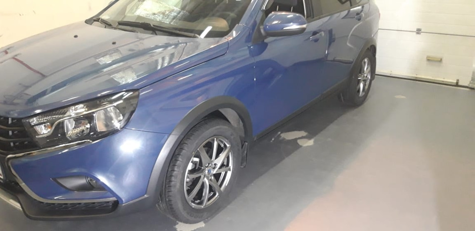

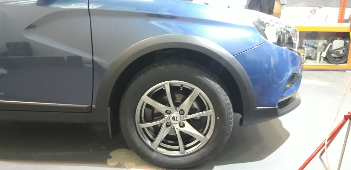

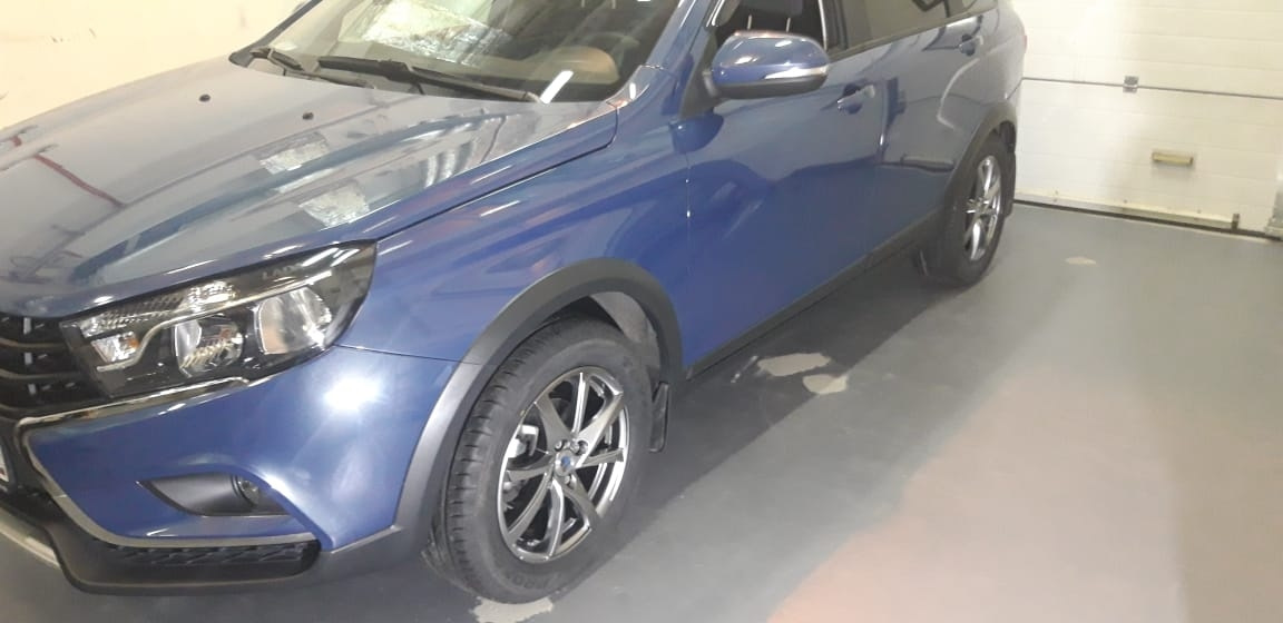

При максимально вывернутых колёсах, минимальное расстояние до ворсовых подкрылок 5-10 мм, но в этих местах подкрылок не плотно прилегает к кузову(есть запас 2-3 см), в принципе, тоже самое у меня было и на заводских колёсах.
Жопомер показал следующие результаты:
— машина стала мягче, более комфортно при проезде неровностей;
— значительно снизилась шумность от колёс, ощущается на всех скоростях;
— лучше сцепление с дорогой на крутых подъёмах (ещё не разу не было пробуксовки, там где на заводских колёсах поднимался с пробуксовкой);
Результатом доволен. Не много фото:

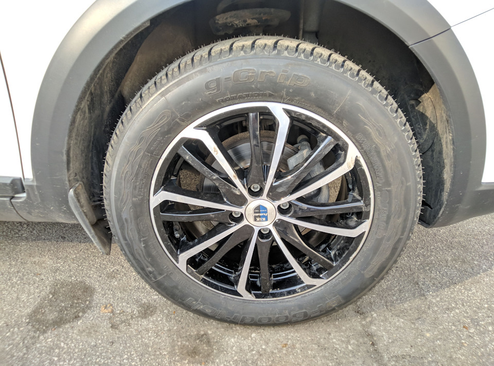

год уже на таких, разве что я не тою взял а гудрич
www.drive2.ru/l/539944322951282894/
тою смотрел, но по городу был только 1 комплект и в магазине сказали, что не стоит, тяжело балансировать, а поменять не на что будет…
и диск КИК в этих же размерах :) хорошие диски )
//да, нигде не трет даже при полной загрузке (не редко в багажнике под 200-300 кг груза и пассажиры (пассажиры не в багажнике :) )
Видел этот пост. Гудрич хорошая резина, стояли такие на предыдущей машине, только в размере 235/55/17(на тигуане). Отлично себя ведёт на мокрой дороге. Единственный минус не много шумновата на больших скоростях.
И даже локер с брызговиком, при вывороте, не трёт ни разу?
Нет. Не чего не трёт.

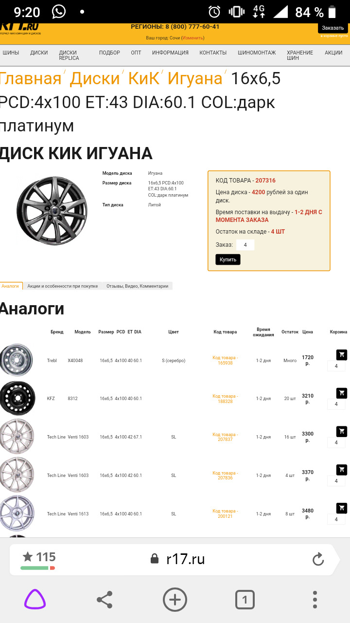

вовремя. цены изменились
На шины и диски? Пока вроде такая же цена на сайте…
r17.ru/moscow/wheels/%D0%…%D0%BD%D0%B0/9519/207316/
уже 4240 за диск. тотал — 16960
Только что посмотрел. Цена таже, как и было. Может город имеет значение.
Для Москвы стояло — 4240 за диск. всю РФ ставишь — 4200. но все равно, у тебя меньше 4 тыс за диск выходило.
Точно.
При полностью вывернутых колесах лонжерон не трет?
Нет
Цвет у машины клёвый. Не встречал у нас ещё такого цвета
Это цвет блюз(серо-синий), много уже таких машин. Если не ошибаюсь, в таком цвете больше не выпускают Весты, на его смену пришёл цвет дайвинг(более насыщенный синий)
Я б его не "блюз" назвал, а "изолента".
😂😂😂 ну если только старая советская. Сейчас изолента ярче.
Конечно старая. Сейчас не только ярче, но сука и не липнет.
Тоже пользуюсь этим сайтом для подбора шин)) смотрятся хорошо!
Я этим пользуюсь при подборе — более грамотно сделан
razmerkoles.ru/calc/?whee…&wcl=35mm&scl=30mm&sr=0mm
