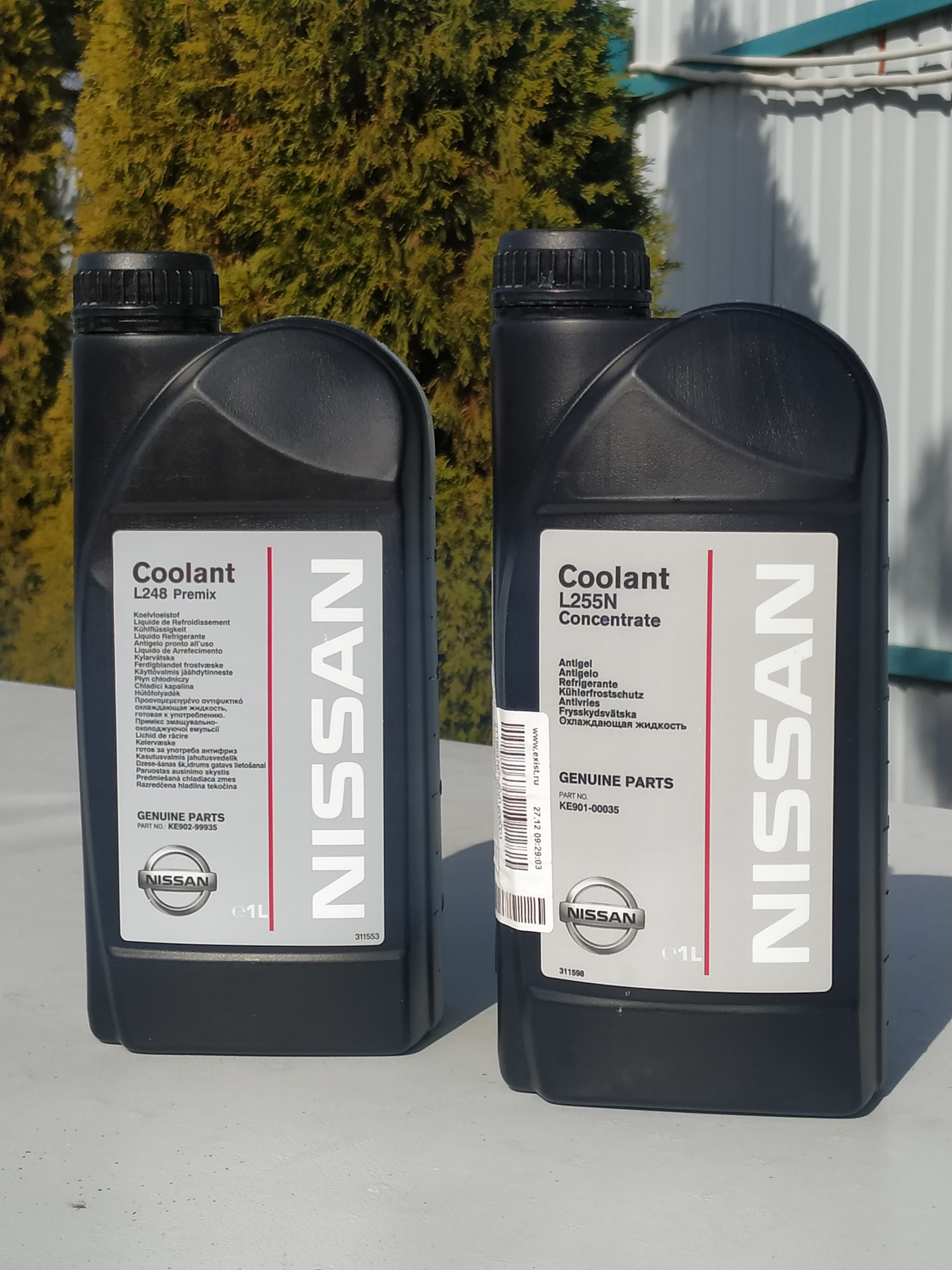

Очередную запись я хотел бы посвятить развитию темы использования оригинальных антифризов «Nissan Coolant». Сейчас часто можно встретить упоминания о фирменных продуктах «Nissan Coolant» L248, L250, L255N, так в чем же заключается разница между ними и какой из них выбрать? Давайте разберемся в этом вопросе.
Наверно многие владельцы автомобилей Nissan обращали внимание, что в мануалах к нашим автомобилям в качестве рекомендованной к использованию О.Ж. указан «Nissan Coolant L250 Premix». Этот антифриз изначально создавался для применения во всех автомобилях Ниссан. Данный хладагент отличался высокими техническими характеристиками и увеличенным сроком службы (по сравнению с современными аналогами). При вторичной заливке «Nissan Coolant L250» был рассчитан на 6 лет службы или 90 тыс. км пробега. Но вот произошло неприятное для многих отечественных владельцев nissan событие, в 2013-м году Coolant L250 был снят с поставок в Р.Ф. и Е.С. В качестве замены представительство стало предлагать готовую к применению «Nissan Coolant L248 Premix», заявляя что это полный аналог предшественника «L250». Производитель (Arteco) тогда утверждал, что у «Nissan Coolant L248» нет аналогов среди других производителей. Антифриз марки «L248» имеет зеленоватый оттенок. Данная О.Ж. с температурой замерзания до -38 °C, не содержит этилового спирта. В основе этого продукта лежит этиленгликоль+ вода и пакет присадок (ингибиторов коррозии).
рН «Nissan Coolant L248» должен быть в районе 7,9.
Основными защитными компонентами в антифризе «L248» (так же как и в предыдущем «L250») выступают фосфатные и карбоксилатные присадки. Карбоксилатные соединения блокируют участки коррозии и предотвращают рост повреждений. Фосфатные оберегают от агрессии этиленгликоля стенки рубашки охлаждения за счёт формирования тонкой защитной плёнки. Однако в случае недостатка жидкости в системе фосфатные соединения могут стать причиной завоздушивания контура. Поэтому, при использовании данной О.Ж. нужно соблюдать одно простое правило- лучше долить в расширительный бачок воды, чем ездить с недостаточным уровнем.
В плане воздействия на систему охлаждения и по интенсивности теплоотвода разницы между фирменными антифризами «L248» и «L250» нет, но из-за менее обогащённого и «сбалансированного» пакета присадок он стареет несколько быстрее «Nissan Coolant L250 Premix» (напомню, срок службы у «L248» снизился до 3-4 лет или 60 000 км. пробега).
Еще одним очевидным минусом «L248» было отсутствие возможности парировать несливаемый остаток дистиллированной воды (в случае самостоятельной промывки системы охлаждения) в виду отсутствия соответствующего концентрата. И вот в 2018- м году такой продукт ("Nissan Coolant Сoncentrate L255N" (KE901-00035)) появился на нашем рынке.
Как оказалось это полный аналог ранее предлагаемой «Nissan Coolant L250» с аналогичными составом и сроками эксплуатации (6 лет или 90 тыс. км. пробега при вторичной заливке в систему).

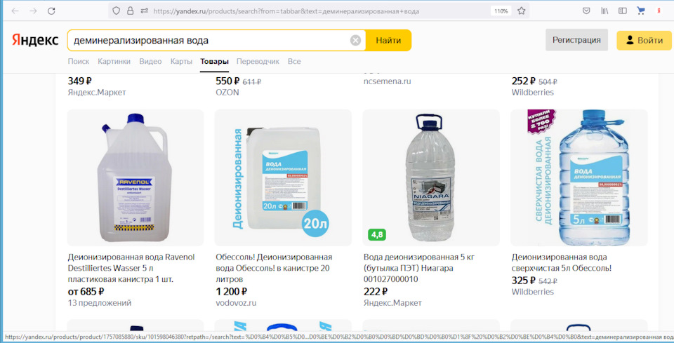

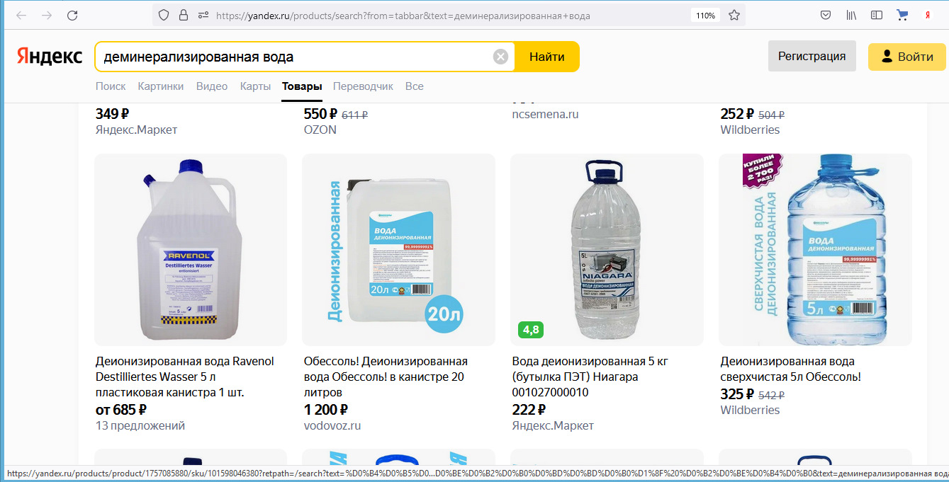

Однако стоит учесть, что для грамотного разведения данного концентрата требуется деминерализованная (деионизированная) вода. Именно такую воду (с установок обратного осмоса с предварительным ионным обменом и последующей антибактериальной обработкой) Arteco использует для получения готовой О.Ж.
Разводить чистой дистиллированной водой данный антифриз нежелательно.
При контакте с металлами рН дистилл. воды будет прыгать, и чаще всего вниз, а чем меньше pН воды, тем выше ее кислотность и коррозийность.
Деминерализованная вода рН ~ 6,6 — 6,8
Дистиллированная вода рН ~ 6,1 — 6,3
более высокий рН — лучше для антифриза.

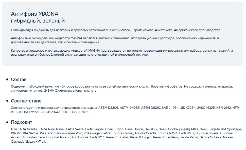

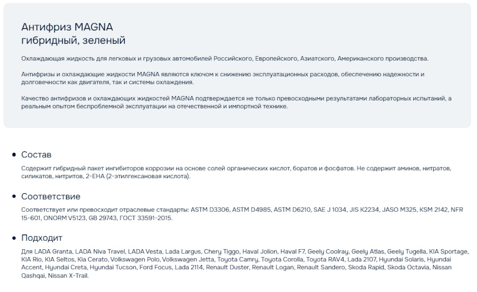

Антифриз G11 зеленый до -40С, MAGNA HOAT 10кг.
Тоже конкретно для Ниссана подходит.
Ресурс антифриза 200 т.км.
Другие 150 т.км. я даже не рассматриваю.
они даже дешёвые дороже получатся
из-за частой замены.
Три года и пять лет — разница в 2 раза.
Синтек Мультифриз работает более 5 лет.
Этот Магна работает 5 лет.

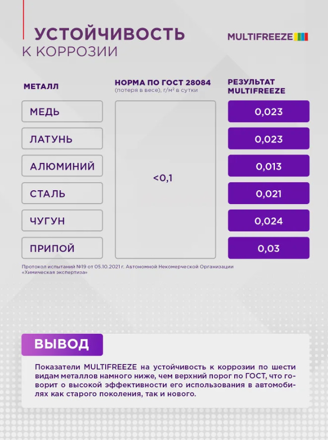

Я нашёл Синтек соответствующий Ниссану
это Антифриз SINTEC MULTIFREEZE 10кг.
Вся эта возня основана на защите некоторых цветных металлов в моторах Ниссан. G12 не защищает медь и латунь. Так вот, создали универсальный антифриз, защищающий все металлы.
Ресурс Антифриза 250 т.км.

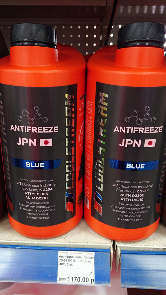

Добрый день! Прошу помочь с выбором анфтифриза. В двигатель MR20DD какая альтернатива оригинальному антифризу предпочтительней: 1) Coolstream JPN 2) Фирменный антифриз Chery (CHERYAFLEC5) ?
На мой взгляд предпочтительнее CoolStream JPN и не смотря ни на что этот антифриз по прежнему остается одним из лучших в своем ценовом сегменте.

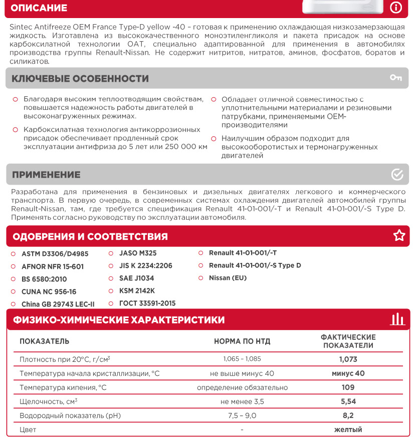

Здраствуйте ув. sasdok, а что вы скажете про Sintec Antifreeze OEM France Type-D yellow -40?
По описанию "красиво" написано что для япов и французов
Видимо "СИНТЕК ЛУБРИКАНТС" создал свой аналог оригинального продукта Freecor NRC, который в свою очередь был специально разработан под требования Renault-Nissan. Когда- то предполагалось, что это будет один антифриз для всего концерна, но японцы в последний момент врубили заднюю и, в итоге, отказались вводить данный продукт для Ниссанов.
Прежде на нашем рынке Freecor NRC был представлен под именем CoolStream NRC. До известных событий этот антифриз заливался во все, что было построено на платформе "B 0 " (Duster, TERRANO, Logan, X-RAY, Sandero и проч.) + во все Весты.
Как думаете, его безопасно лить в Ниссан?
NRC это обычный карбоксилатник со всеми вытекающими т.е. это своего рода универсальный антифриз который используется в львиной доле современных автомобилей. Однако стоит отметить что данный продукт всё же был создан без учета особенностей системы охлаждения (металлургии и свойств эластомеров) а/м NISSAN с японскими корнями

Заливать планирую L255 разбавленную деионизированной водой. Предполагаю, что в системе антифриз с завода видимо L250
В моем случае я на дистиллированной воде вообще не ездил. Как я уже писал выше, просто пару раз промыл систему в статике (на холостых оборотах). Рабочий объем системы охлаждения Вашего а/м 8,2 л. исходя из этого значения постарайтесь подобрать необходимое кол- во охлаждающей жидкости. По моему мнению — промывать С.О. деионизированной водой нецелесообразно. По остальным вопросам думаю можно будет найти ответ в этом видео:
Здравствуйте. Про 255 у вас написано: "Однако стоит учесть, что для грамотного разведения данного концентрата требуется деминерализованная (деионизированная) вода." Где ее взять простому обывателю? Не является ли это маркетинговым ходом? Поди простому обывателю кроме дистиллированной воды ничего и не доступно? Как тогда быть?
Это в идеале так должно быть. Если взять деминерализированную воду не откуда, используйте обычную дистиллированную воду.

Хотел бы заметить, что на данный момент на рынке полно предложений по деионизированной воде (например на том же OZON или Яндекс Маркете) цена вопроса от 222 руб./ 5л. за какую нибудь отечественную (та же Ниагара) до 1050 руб/5л. за брендовый Ravenol Destilliertes Wasser. В своей статье я постарался отразить основные причины по которым производитель «Nissan Coolant Premix» использует именно такую воду а не дистиллированную.
Спасибо. Вывод сложился из того, что 248 при повторной заливке на 3 года и 60ткм, т.е. предполагается, что она будет разбавлена чем попало (промывать будут обычной дистиллированной водой), а не тем, что ожидалось (деионизированная). Значит если мы сразу разбавим не тем что ожидалось, то и получим те же 3 года и 60ткм.
А в яндекс маркете или озоне какой поисковой запрос надо вводить? И странно, что всё равно тот же равенол называется дистиллированная вода. Как это объяснить?

Спасибо за информацию! По скриншоту вижу, что поисковый запрос можно вводить деминерализованная вода
Спасибо за информацию! Почитал и понял что можно рассмотреть coolstream jpn

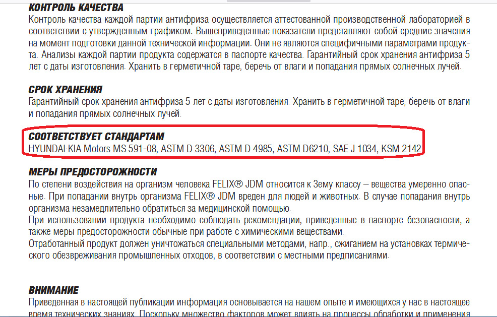

А как Вы прокомментируете возможность использования антифриза FELIX JDM с аналогичным присадочным пакетом ?
Формально этот антифриз (FELIX JDM) по своемум типу (P-OAT) соответствует требованиям Nissan, предъявляемым к используемым охладающим жидкостям. Но лично у меня только один вопрос; имеет ли данный антифриз (FELIX JDM) хотя бы один реальный допуск? Добросовестный производитель антифризов пишет на этикетках не про мифическое «соответствие стандартам» (см. фото описания FELIX JDM), а про наличие допусков и обязательно «вывешивает» их копии на своем интернет-сайте. Такие допуски как ордена для антифризов, ими гордятся, их демонстрируют при всяком удобном случае, но почему- то с антифризами Felix такого не наблюдается.

Т.е., внимание перенести на Coolstream JPN blue ? Если как альтернатива оригиналу L248 ? Или уж не заморачиваться и купить оригинал ?
Coolstream JPN это 100% аналог Nissan Coolant. По сути производитель Coolstream (Техноформ) производственная площадка Arteco. Именно Arteco поставляет пакет, а Техноформ делает продукт по их технологии и инструкции, который в свою очередь поставляется на заводы как ОЕМ антифризы.

разница в цене с 248 100 рублей на пяти литрах, единственный плюс CoolStream JPN проще найти где нибудь в глубинке, про Москву молчу там есть всё на любой вкус и кошелёк…

У «Nissan Coolant L248 Premix» при вторичной заливке срок службы 3 года или 60 тыс. км.
А если у меня канистра с этой. ОЖ открыта 2 года (чуть доливал в систему). Но по сути, почти полная. Стоит эту канистру использовать при замене ОЖ в системе? Какой срок годности будет до след.замены?
Формально срок хранения Nissan Coolant не более 3-х лет. ввиду того, что неорганические составы (в случае с L248 Premix это фосфаты), склонны при стоянии без движения выпадать (иногда даже встречаются упоминания о некой взвеси в в антифризах L248 Premix). Перепад температур так же влияет на насыщаемость среды, она (насыщаемость) снижается при понижении температуры (и соотв. наоборот).
В системе охлаждения автомобиля это явление обычно не наблюдается, т.к. идет постоянное перемешивание.
Конечно хранение антифриза в вскрытой канистре это не очень хорошо, но все же по моему мнению Ваш антифриз не считается деградировавшим и его можно в дальнейшем использовать при замене. Срок службы такого антифриза останется прежним (3 года или 60 т.км).
