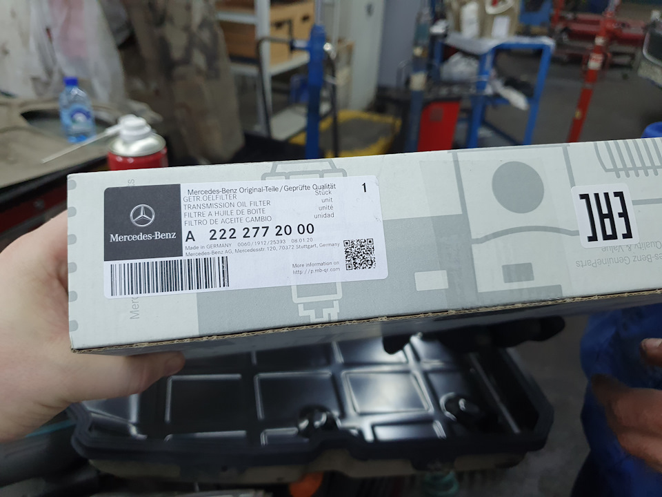

Для замены требуется:
— Масло 2 канистры по 5л (MB236.15)
— Масляный фильтр
Запчасти на фото: 2222772000, 0801Z0

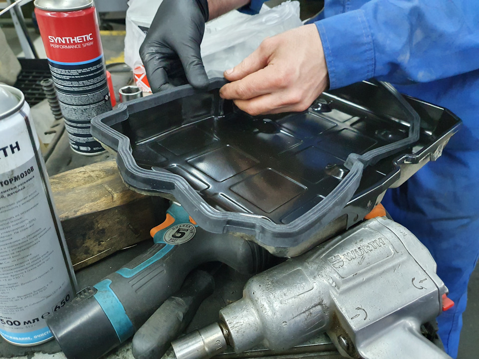

— Прокладка
— Болты креплений
Процесс не быстрый. Мой мастер не спеша сделал за 3 часа.

Можно артикул масла
На фотографии напечатан сбоку.

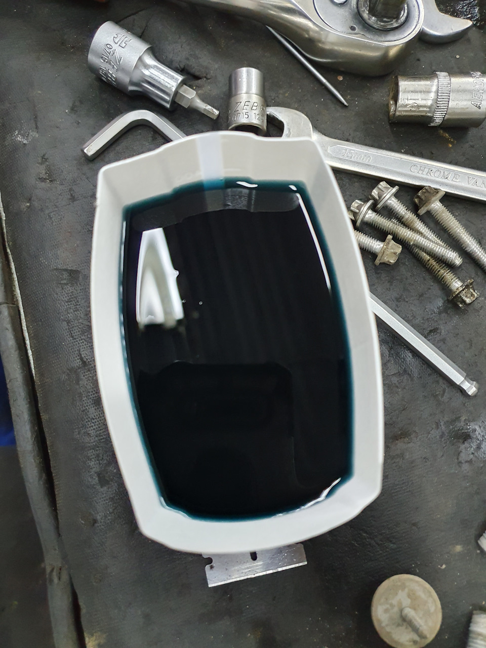

А с магистрали и радиатора сливали масло?

Сливали абсолютно все. Про обновление параметров не в курсе.
