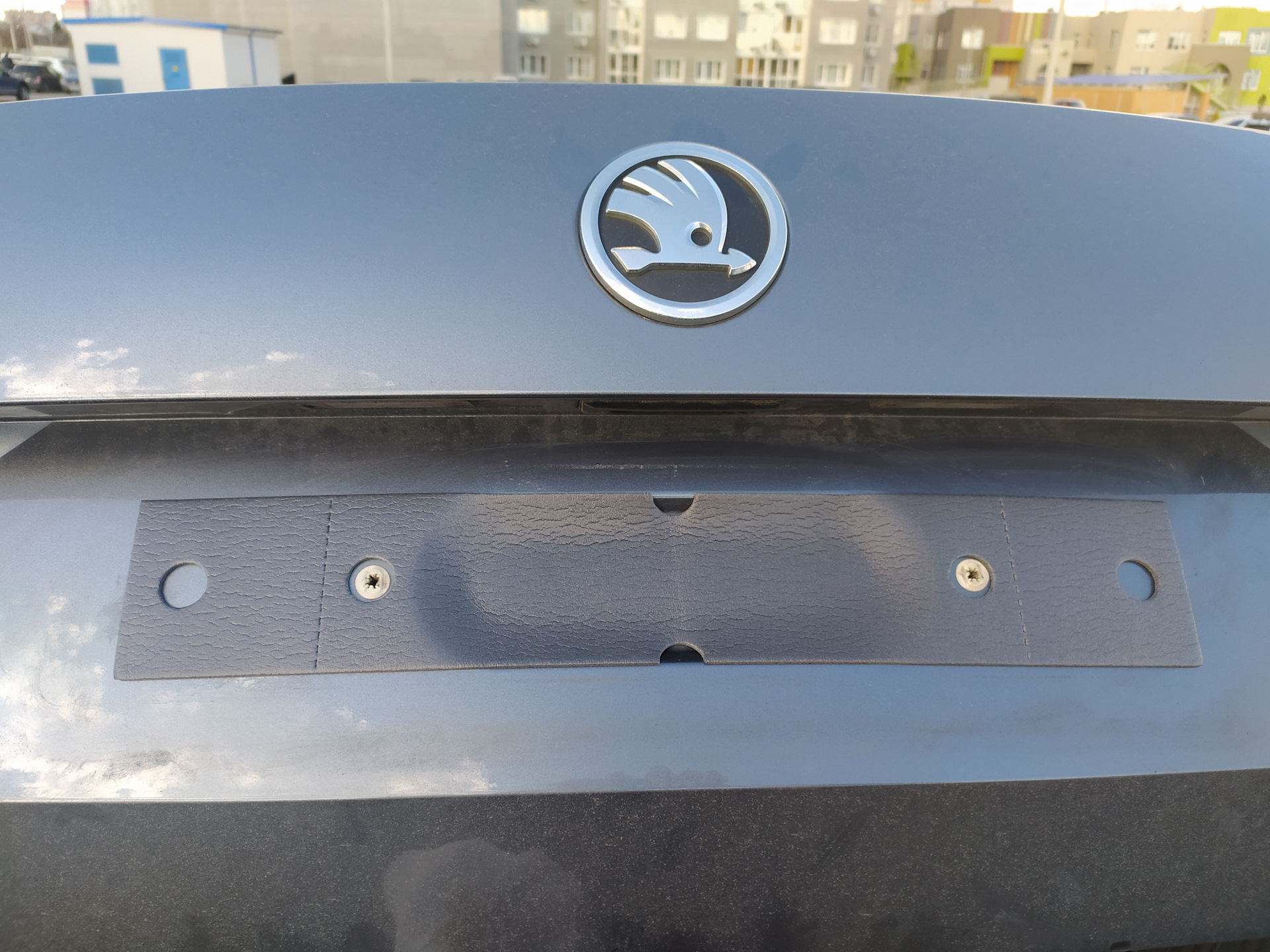

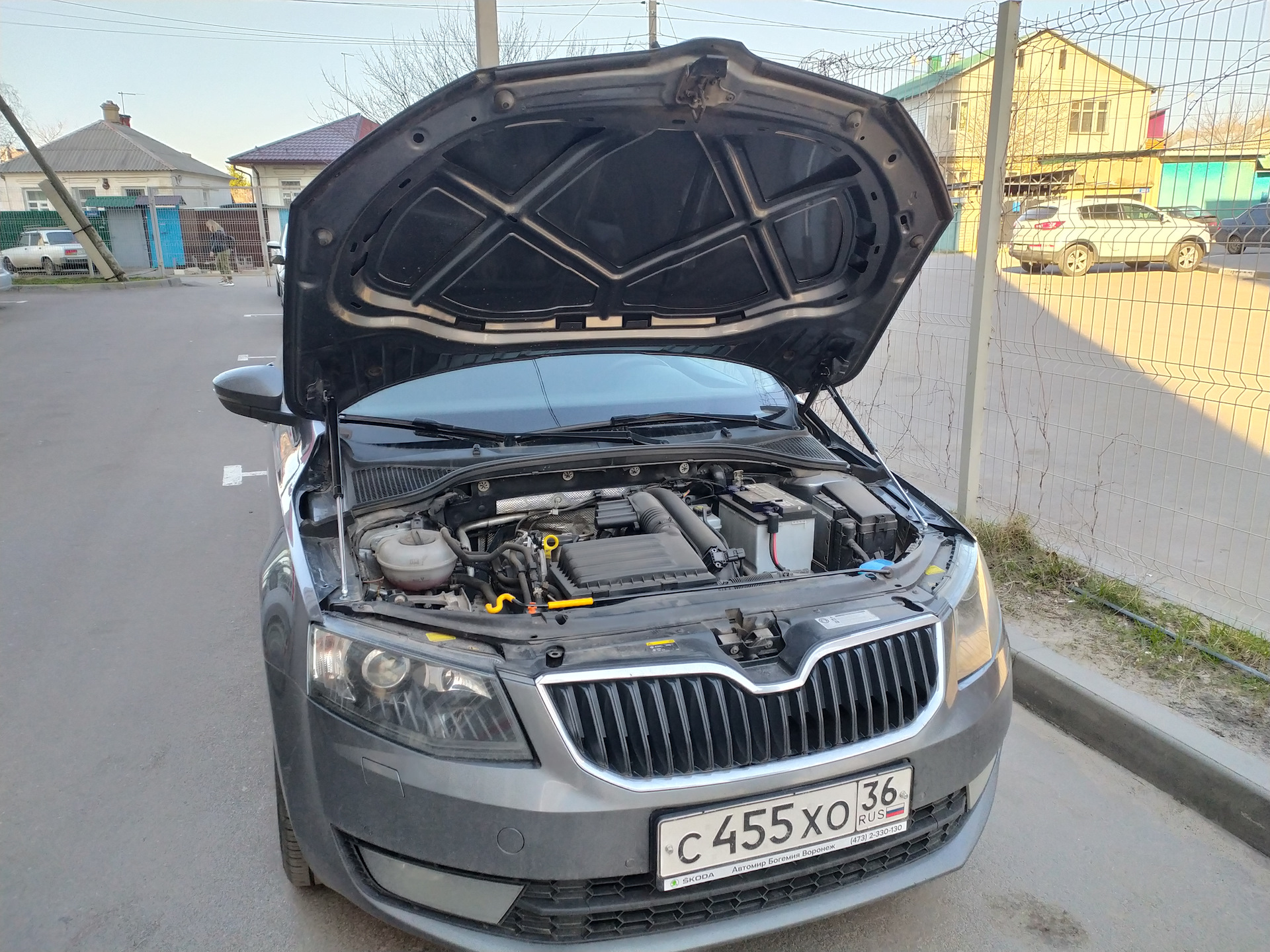

Как и в случае с предыдущей машиной приобрел сразу комплект упоров капота и накладку под номер что бы не гремела рамка когда закрываешь багажник.
Все исходные данные взяты у edik65 за что ему спасибо!
Для установки нам потребуется заказать детали, а именно:
1 — K3601119 KRONER газовые упоры капота 2 штуки по 541 р.
2 — 7140908000 SSANG YONG шарниры 2 штуки 266 р. за два.
3 — 906206 DIESEL TECHNIC шарниры 2 штуки 92 р. за два.
Ещё потребуется 2 шайбы м6 там где будет шарнир у крыла. Для того что бы открутить петли на капоте нужен сплайн м10.
Установка занимает 10 минут.
Данные комплектующие проверенны временем драйвовчанами.
Накладка под номер KEA075004 VAG 129 р. В комплекте две штуки.

Номер накладки под номер точно правильный?
верно. Одна цифра лишняя была. Спасибо
KEA075004 VAG
