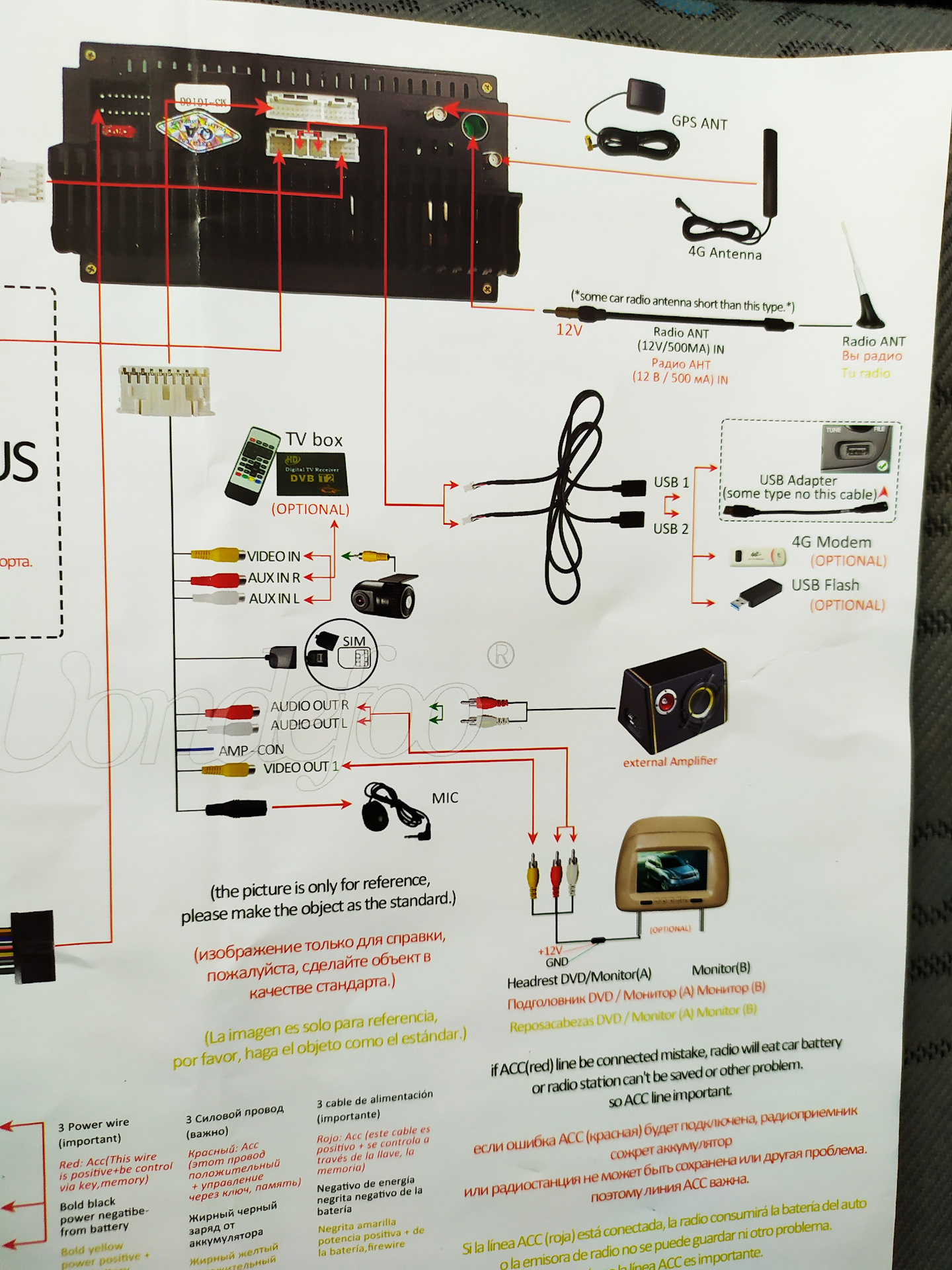

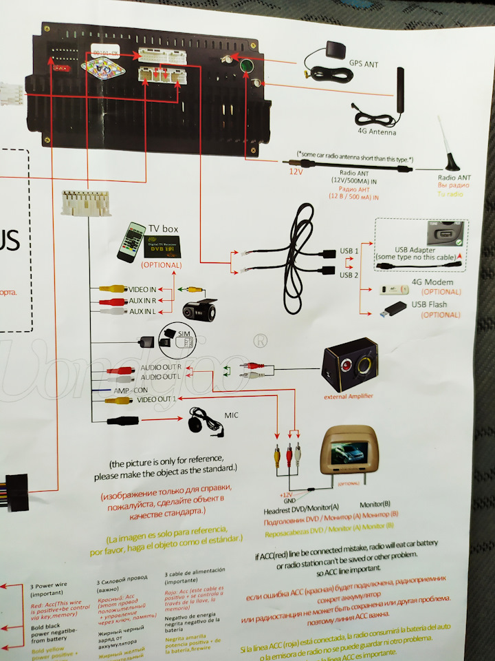

Ну наконец то дождался, сча расскажу, заказал я магнитолу 10 января 2020 ну и началось новогодние каникулы бл и тд, хотя могли и до этого отправить, потом вирус, потом опять продлили каникулы и ещё продлили ) бл долбаные китайцы, в итоге и 2-3 марта лёд тронулся и посылка пошла, да и ещё вот что посылка не бесплатно почта а служба доставки DpD это китаец заплатил бабки она должна была прийти за 15 дней . короче в итоге посылка облетела половина земли)) значит вылет Китай -Минск ( таможня) потом почему то Казахстан Алматы)) — Нурсултан — Екатеринбург-Москва -.Минск — Гомель))))вот такой круг дибилы ) для чего это не понимаю, ладно главное пришла в итоге 70 дней это пдзц товарищи))) к магнитоле вопросов нет всё супер работает и шикарно, я доволен, не тормозит, спутник быстро и встроенный навигация и много много другое.ну приятные эмоции поглатили долгое ожидание посылки . Да и вот ссылка может кто захочет .марка и магазин проверенный и хороший.
#Aliexpress US $147.26 36%СКИДКА | Android 9,0 DSP ips gps радио для Mercedes Benz Sprinter B200 b-класс W245 B170 W209 W169 Viano Crafter A180 A160 W906 без DVD

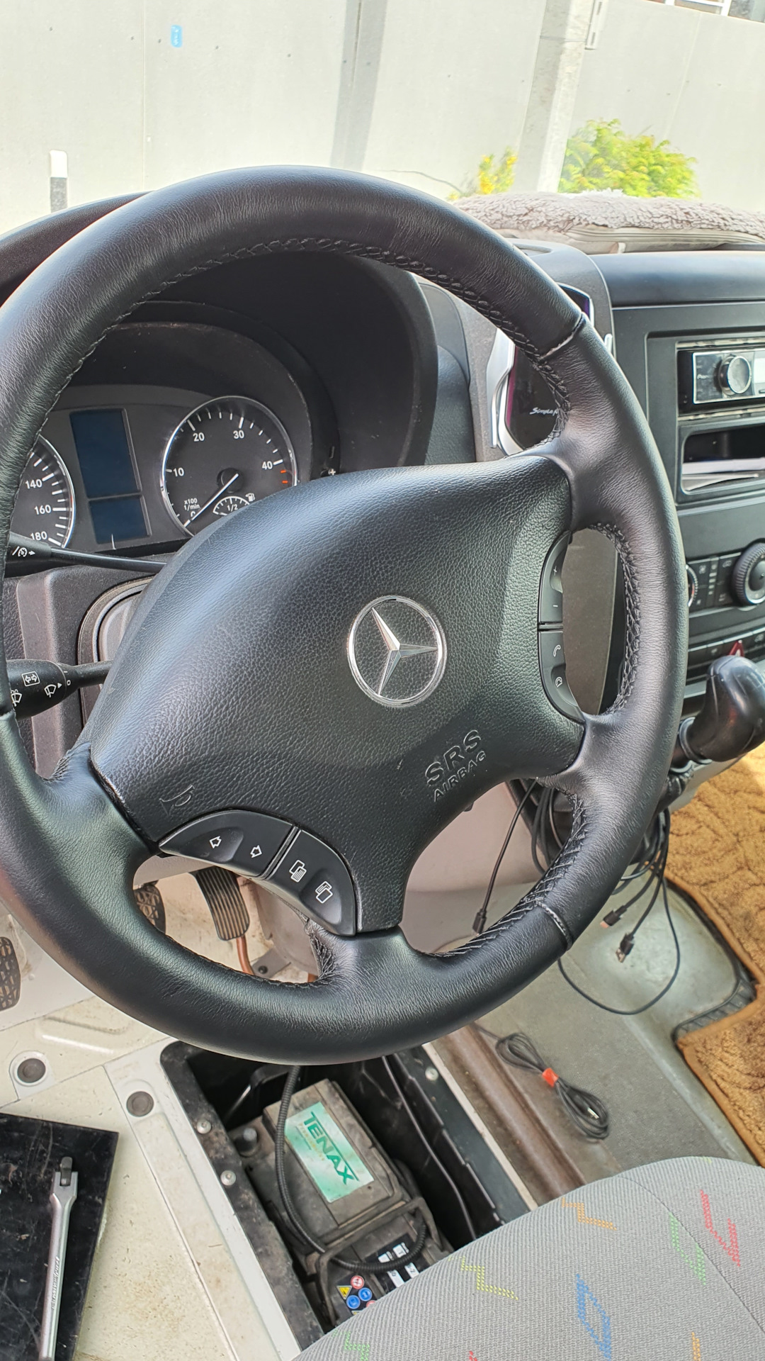

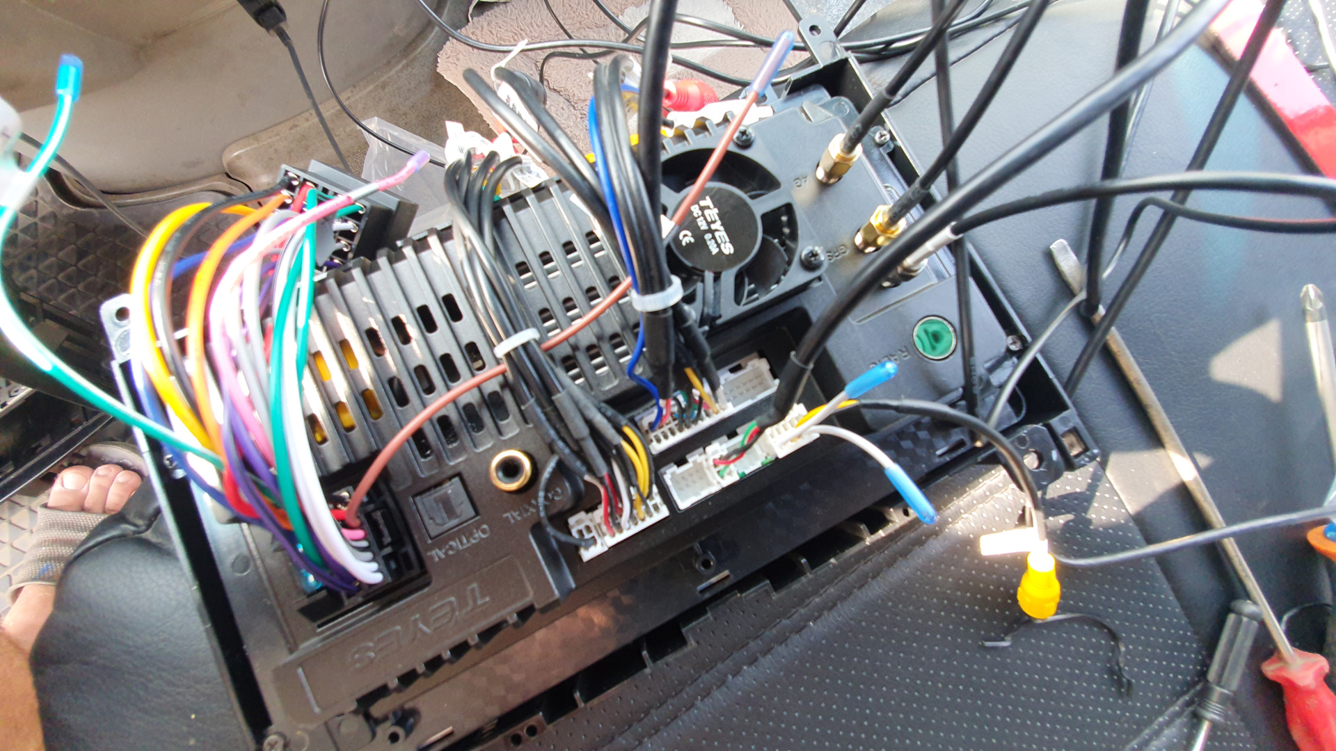

a.aliexpress.com/_B15PhJ Процесс подключения не фоткал там все просто все штекера родные и кан шина и тд. Дальше буду заказывать зад вида камеру и давление в шинах . Картинка экран супер, звук тоже. На руле управления кнопки работает тоже по кан шине, громкость — + и телефон трубка ответ на звонок и завершения разговора.

Добрый день! А HDMI выход в магнитоле есть?
Нет ) а зачем тебе в машину ндми
Пассажиров иногда вожу. Хочу телевизор подключить
А в твоём телике только ндми? Тюльпаны нет входа?
Да есть на телике и тюльпан
Так не заморачиваться ты если есть тюльпаны, все равно супер качество не изменится и пассажирам нормально будет.
Так получается на магнитоле есть выход на тюльпан?
Да есть но ты при заказе должен выбрать модель где выход видео активные то есть есть модуль внутри, я себе брал без видео выходы

Там при выборе магнитола идёт комплектация например видео выходы на телик и цена дороже, хотя выходы были но видео не идёт ))) на халяву, и потом если хочешь цифровой звук то тоже платишь за плату они там начинку меняеют . Короче посмотри на Аллиэкспресс я сча человеку ставил в машину более новую модель и там вроде был ндми

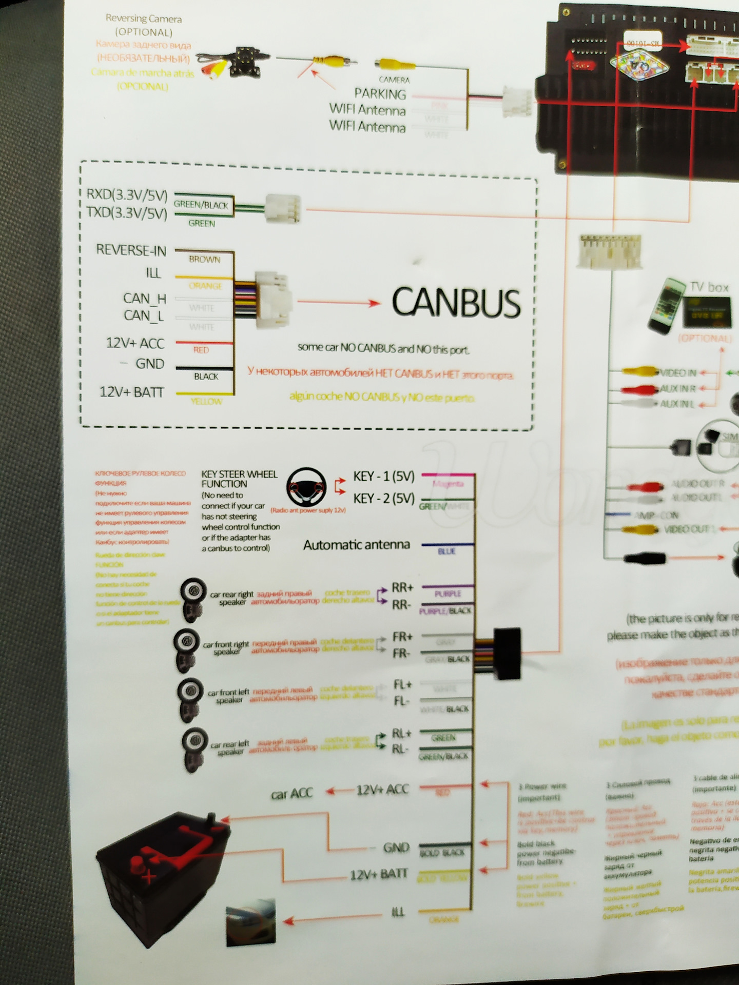

Кнопки на руле работали сразу или что-то делал магнитола работает без зажигания?
Кнопки надо делать но можно и не делать будет работать — + громкость но работает не корректно так как кан шина другая, поэтому кнопки надо выводить на магнитолу прямо . Магнитола вкл при вкл зажигания по кан шине и выкл сама при вынимая ключ из замка
Я взял магнитолу теайс она выключается вместе с зажиганием выключается с зажеганием, кнопки на руле не работают
Какой руль у тебя? И то что она выкл при зажигании не факт то что у тебя на магнитоле есть фишка для кан шина и ещё не у всех машин к магнитола кан шина идёт фишка . Например грузовые Крафтер там нет для магнитола кан шины
Б** у меня грузовой
Ну значит нет кан шина для магнитола
Гнездо вроде вижу под Кан шину. Ты смотри. Тех паспорт магнитола какие разъем для чего
LariK-79
Б** у меня грузовой
Руль какой ?
Да это мульти руль родной норм
DIMON-LAVR
Как быть
DIMON-LAVR
Кнопки спринтер
Оригинал мульти руль Спринтер ? Тогда тольк панель приборов у тебя будет работать а для магнитола тебе надо Кан шину подкл к магнитола если вообще есть подключиние

Подскажи — есть выходы на усилитель?
Да там много и Auxи выходы и выходы, наверное есть выходы и аудио, почитай в описании на Аллиэкспресс
