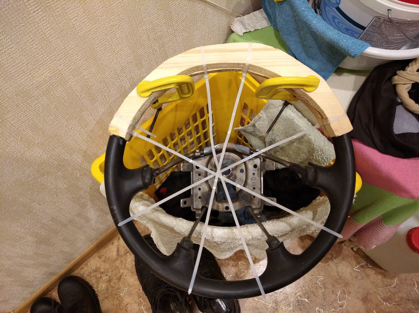

Далее следует склейка двух половинок на руле. Использовал 88ой клей.
На этом этапе выглядит как полнейшая порноебень, я с вами соглашусь) Я и сам до конца не верил в успех этого мероприятия. Но это проба пера, поэтому для получения драгоценного опыта я продолжил работу.

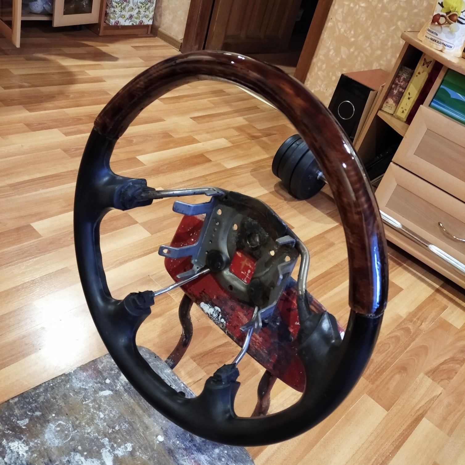

Далее в ход идет наждачка. 100-240-400-крупный скотч брайт из фикспрайса. На этом этапе так же заклеены сколы и трещины, в последствии зашлифованы.
Расслабившись, я решил что самая сложная работа, как и здравый смысл уже позади, я допустил сразу две ошибки, которые повлияли на конечное качество продукта. Первое, я помыл с водой дерево и вымыл тем самым из мелких пор забившийся туда опил, тем самым получив кучу ненужных пор и сколов, которые после наждачки были незаметны. Я посчитал что энное количество слоев лака скроет косяки. Ахахах, нет.
Ну да ладно, это еще цветочки, кривые ягодки будут впереди. Вторая ошибка заключалась в том, что я решил при помощи огонька придать дереву "благородную текстуру". Так как портативной горелкой я не располагал, то обжигать руль я решил над газовой плитой. Казалось что тут может пойти не так? Стою, плавно прокручиваю руль над огнем, наслаждаюсь проявляющейся текстурой дерева и вдруг слышу и чувствую характерный "Ккхххр" и наблюдаю как на стыке двух половиной начинает проявляться трещина!
С кривыми орами сразу прекращаю. После остывания руля трещина немного ушла, но все равно оставила след. Еще раз прошелся наждачкой, дабы она стала еще менее заметной. Отчасти это удалось и успокоившись и принялся к покрытию дерева лаком. В наличии у меня был лак "Венге" в бутылке, поэтому использовал его. Спустя 3-4 слоя губкой получился такой результат.
Далее двухдневная просушка и выравнивание поверхности. Наждачка 240-400-800, после чего покрытие прозрачным лаком "Kudo" из баллона.
