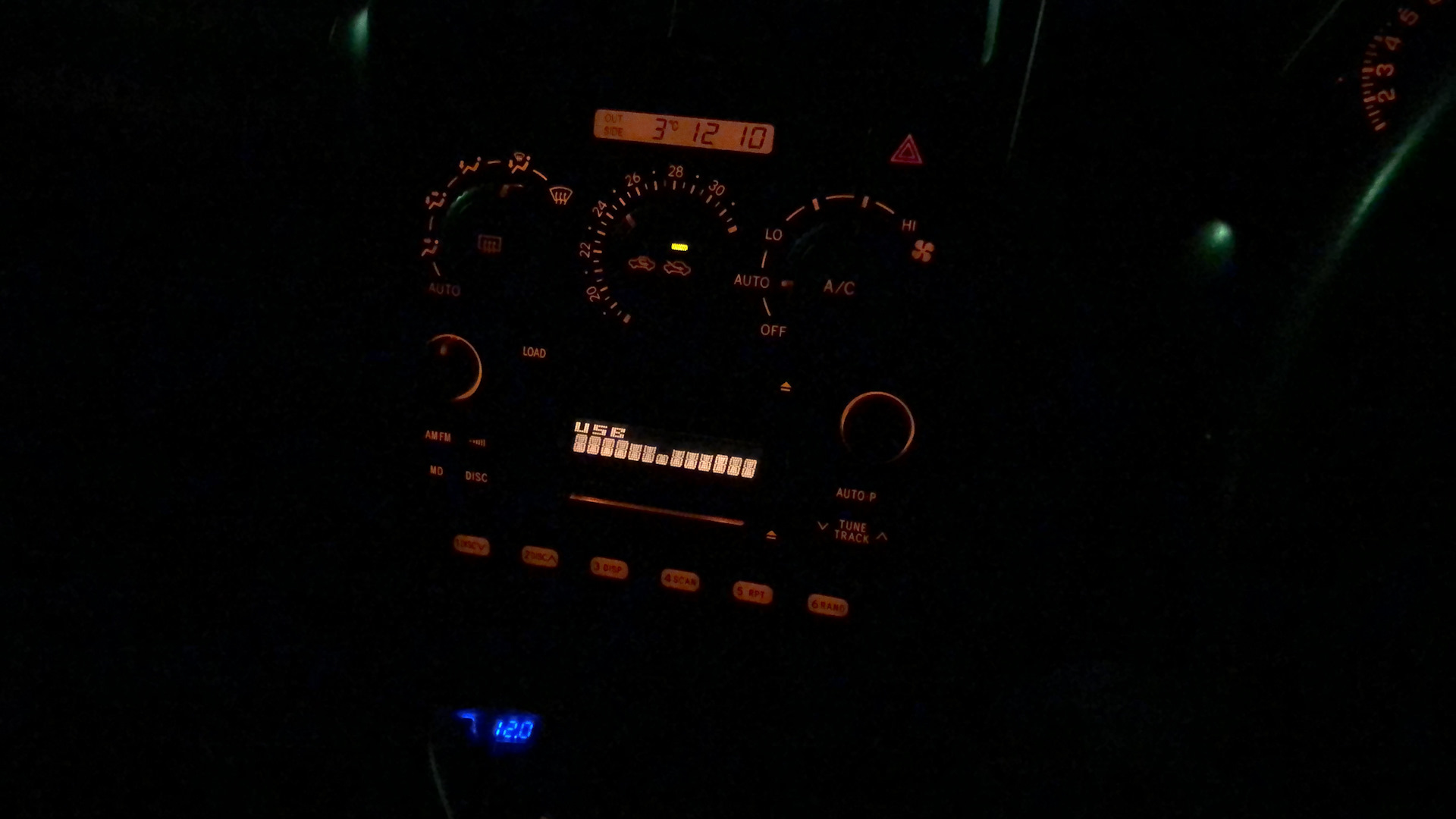

Парни может кто соображает в электрике?! Заказал с Али приблуду по типу yatour, вставляется в штекер заводской магнитолы и слушаем флэшку и aux. Так вот установил, ключ когда в acc то все работает, флэшку читает музыку переключает, aux есть, но при заведённом авто эта штуку не работает, либо играет вместе с диском cd. Не управляется и не переключается. Глушу, полностью выключаю зажигание, ключ в "acc" штука работает! Кто что подскажет?

Тебе лучше видео запиши, что именно. И нужно описать, есть у тебя усилитель или нет .
Не она работает только не всегда, суть в том что когда ты заводишь авто, происходит типо безопастного отключения электричества на стоковой магнитоле (ну чтобы она не сгорела) и в этот момент эта херня отключается, при возобновлении подачи электричества — она почему то не переподключается пока полностью не вырубить ACC, мне пришлось впаять пару кондеров в проводку для магнитолы чтобы питания не пропадало (не есть хорошо) но при этом эта хрень работает и когда вытаскиваешь ключ с замка зажигания — магнитола работает порядка еще 30 секунд…
Я по разному пробовал, заводил при выключенной магнитоле, включаю а она не реагирует
Ещё она может работать но вместе с cd диском музыка играет, но в этом случае она не контролируется, магнитола не переключается на СД чейнджер
Да, и такое бывает, просто по порядку идут треки и все, пока не переключишь на радио, потом уже обратно не включить
