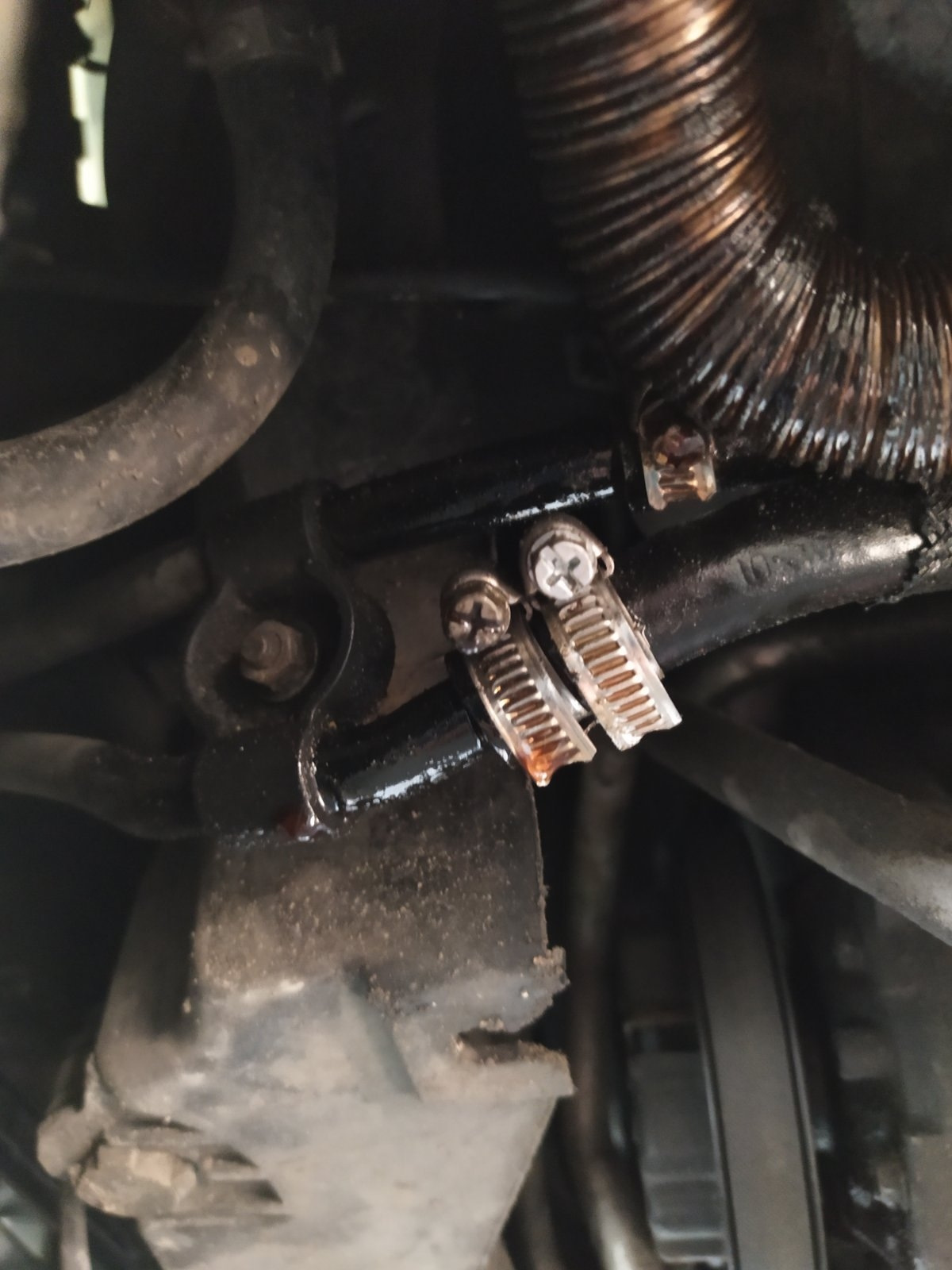

Как всегда, беда приходит, откуда ее не ждешь. Хотел заняться акпп (как минимум обслужить), как выстрелила рулевая рейка. Еду я как-то, слышу загудел насос ГУР. Остановился, открыл капот, бачок, пена в бачке… такое у меня было, так как имелась капельная течь с соединения с радиатором охлаждения жидкости ГУР. Всегда вожу с собой минимальный запас жидкостей — долил. Через 5 км снова вой… тут уже стало невесело. Открываю, опять пена, время на ночь глядя…при этом особо и течи нигде не видно. до дома пару км, доеду. Доезжаю, паркуюсь, уже стало дергать руль, вой насоса… на след день прихожу к машине, пыльники рулевой рейки с двух сторон мокрые, под машиной две лужи, бачок ГУР почти пустой… день на размышления, изучение матчасти, решено искать СТО по ремонту реек. Сам снимать ставить не было ни времени ни желания, хотя, как я смотрел, почти ничего там сложного нет.

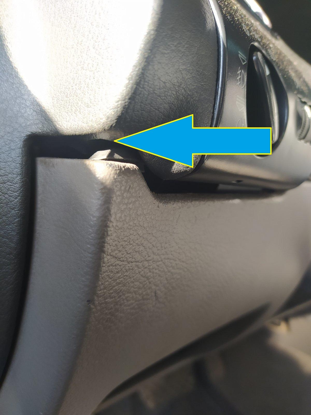

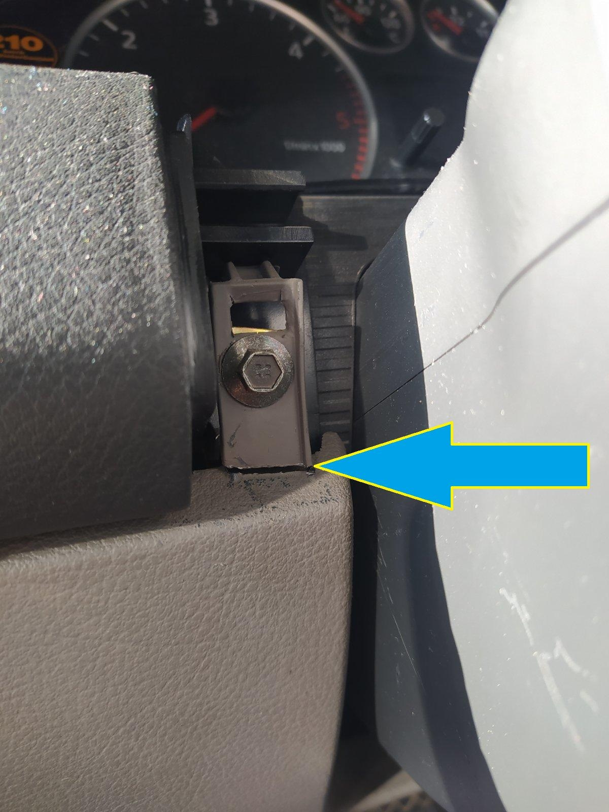

Повреждения пластика в салоне:

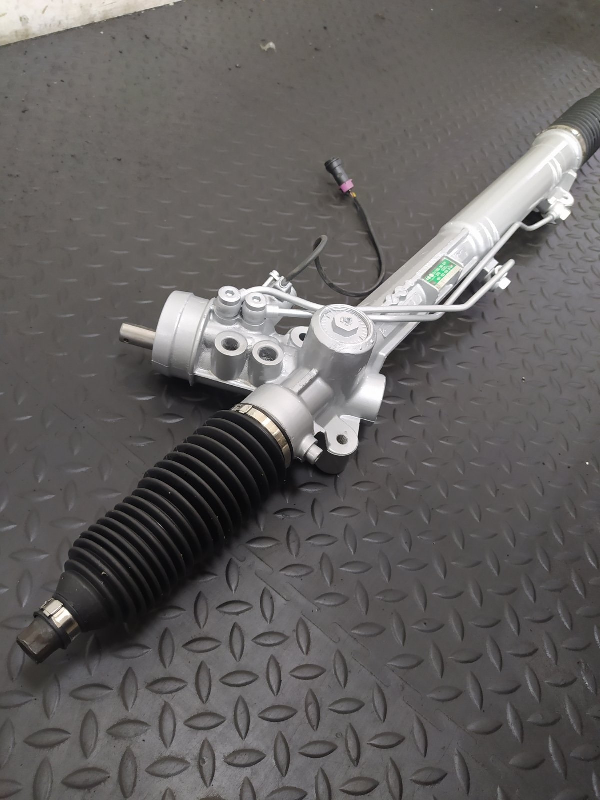

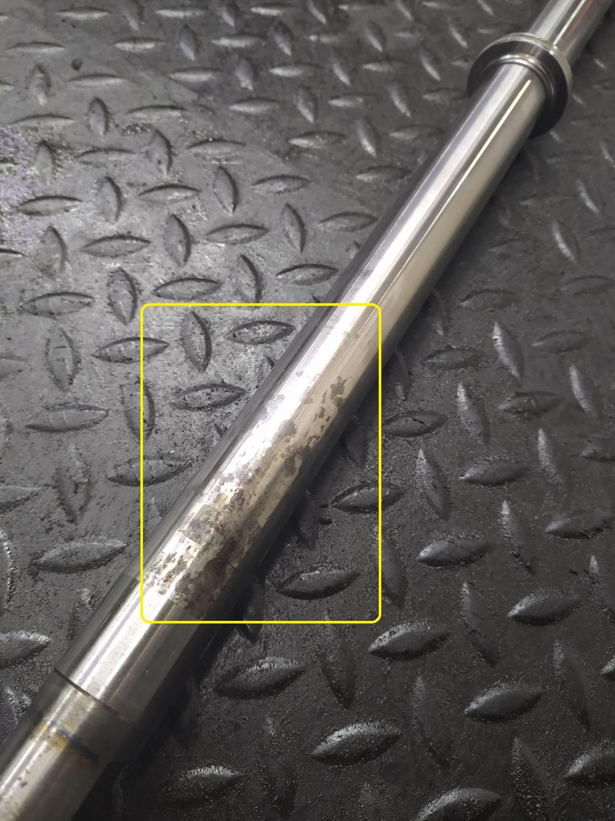

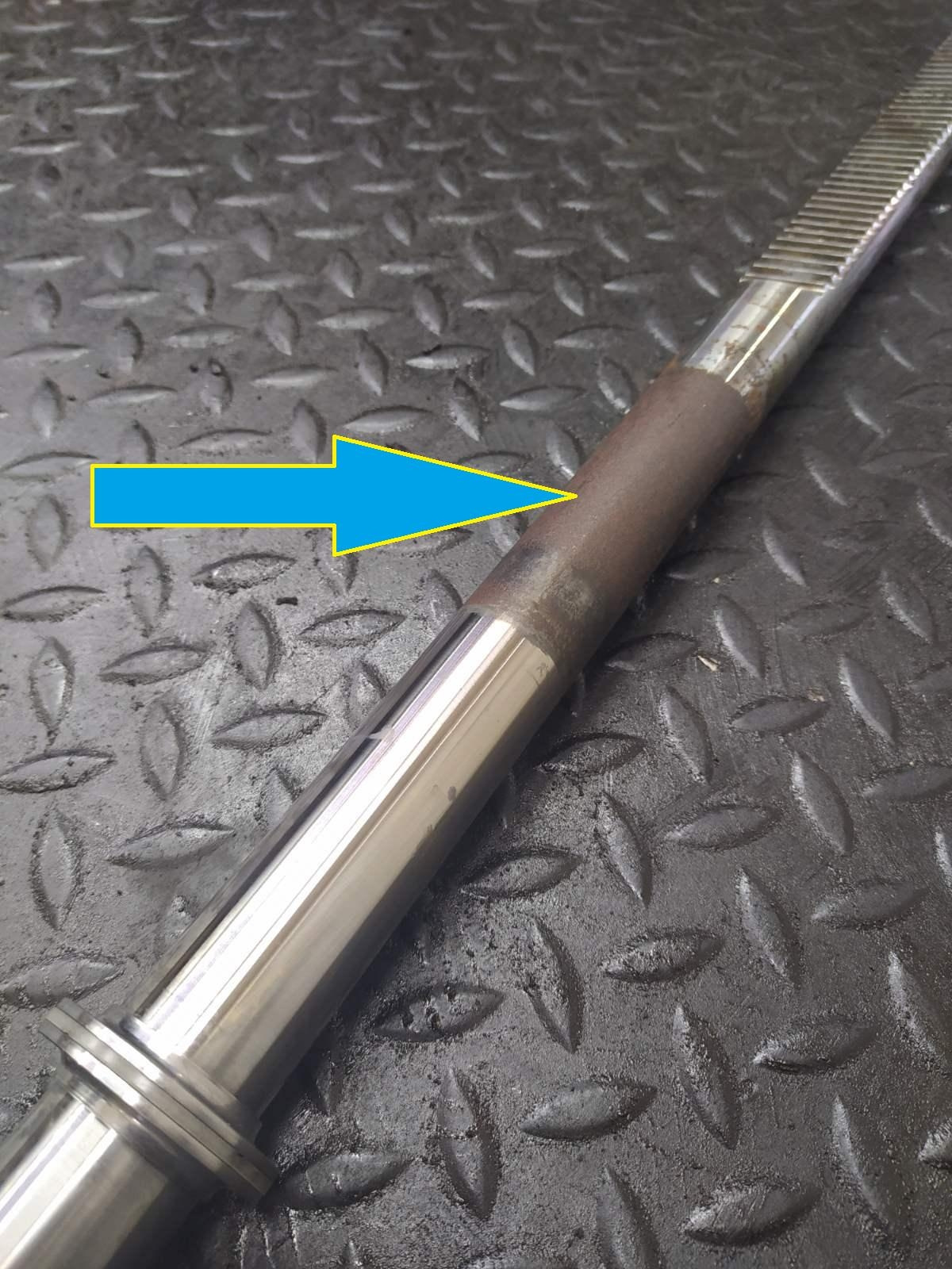

Течь рулевого механизма по двум сторонам силового цилиндра. Жидкость имеет высокую концентрацию продукта коррозии. Шток поврежден в результате попадания влаги в пыльники.
Неравномерный износ червячной пары, в центральном положении люфт значительно больше, чем в крайних положениях. Дефект является естественным износом и зависит от пробега, данный дефект будет иметь любой рулевой механизм со значительным пробегом. Можно уменьшить люфт заменой прижимного механизма, но на 100 % его устранить невозможно.

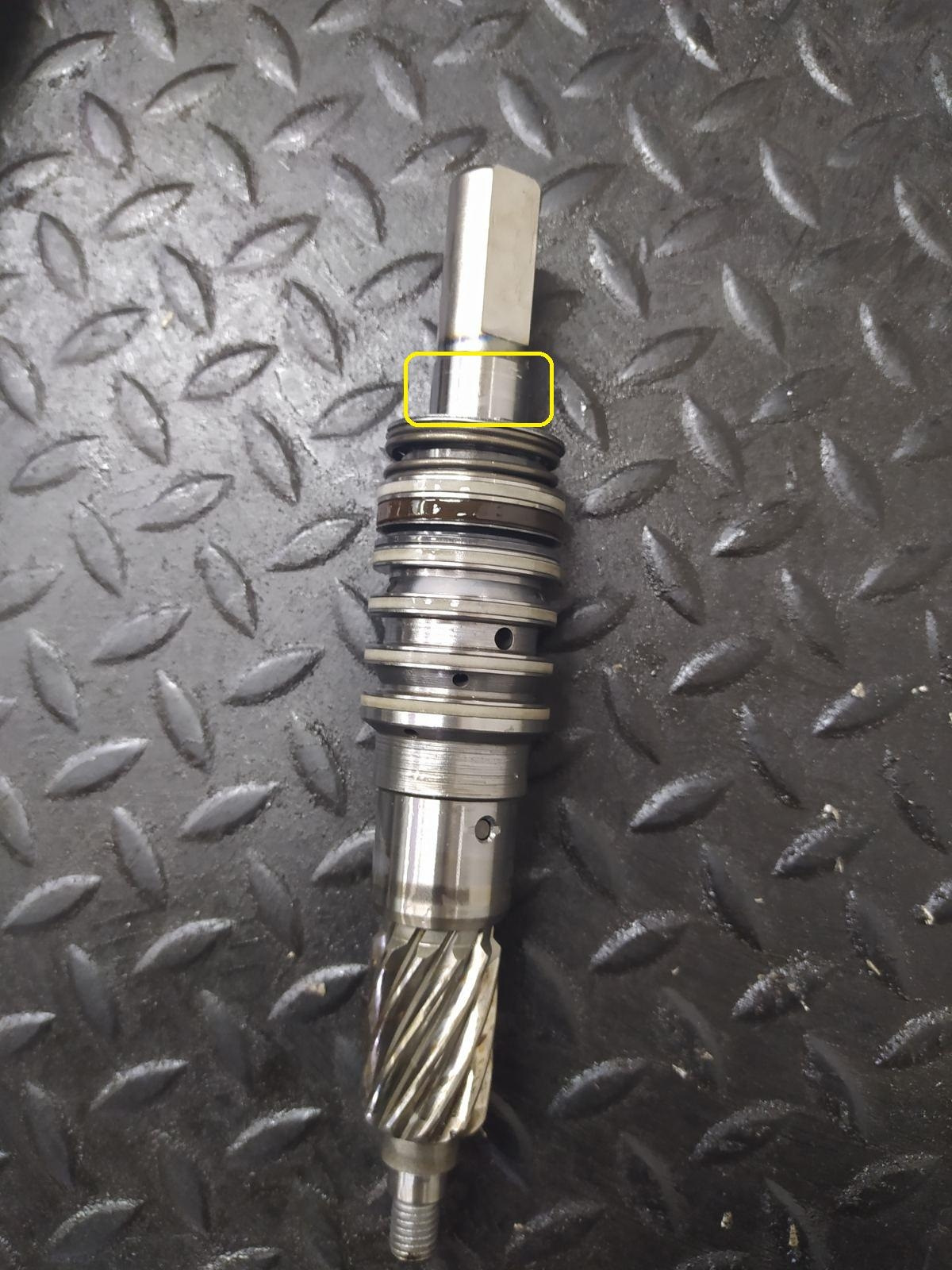

Вал распределителя без дефектов, посадочное под верхний сальник имеет хорошее зеркало, обработка не требуется.

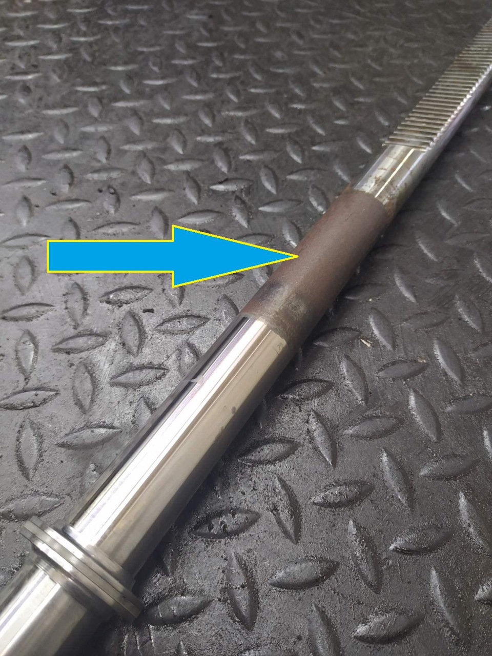

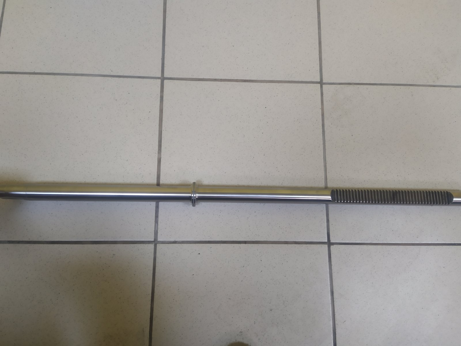

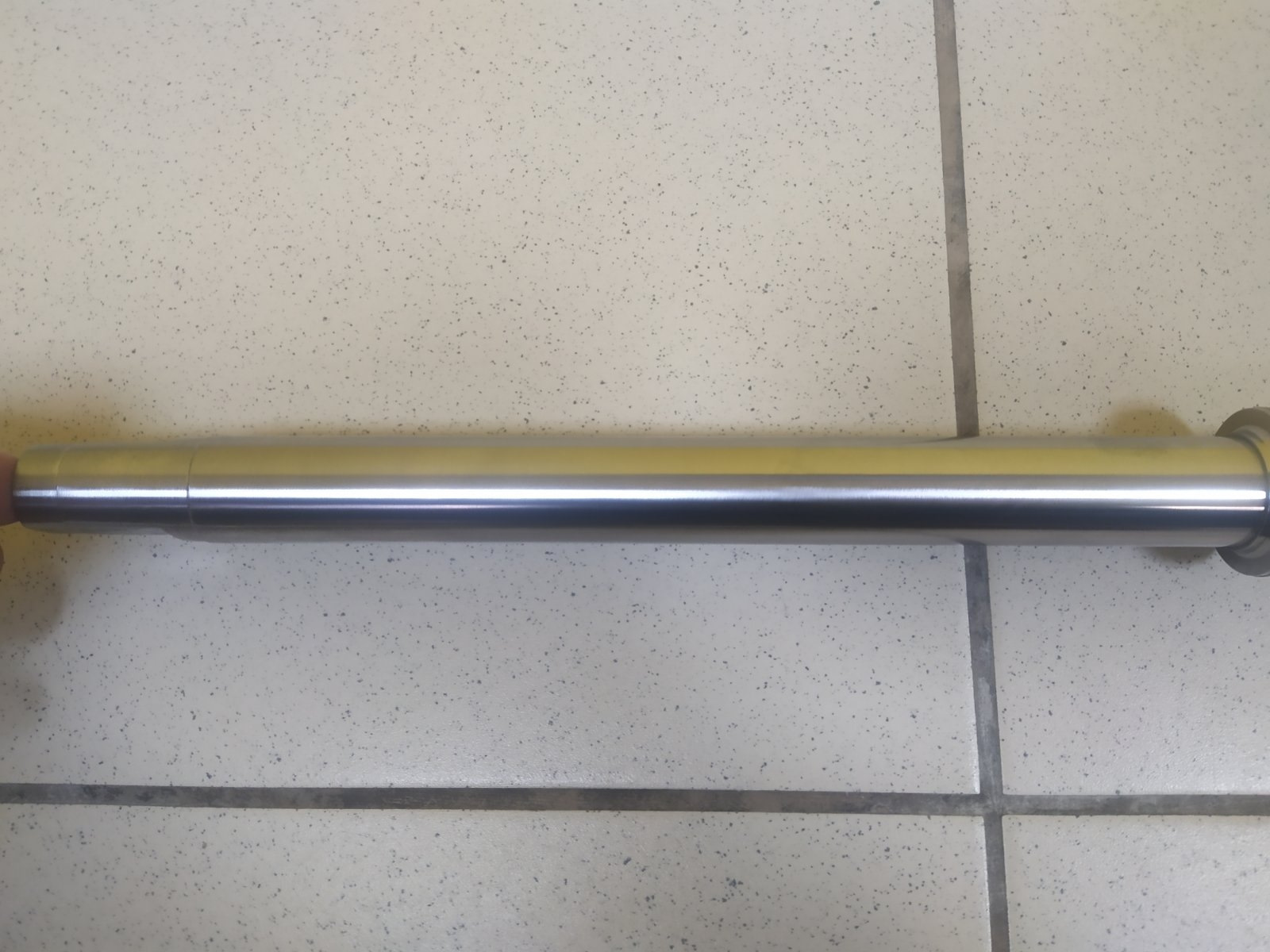

Внутренняя шейка штока, глубокая коррозия рабочей поверхности, требуется проточка и дальнейшая шлифовка штока. Сальник будет установлен ремонтного размера.

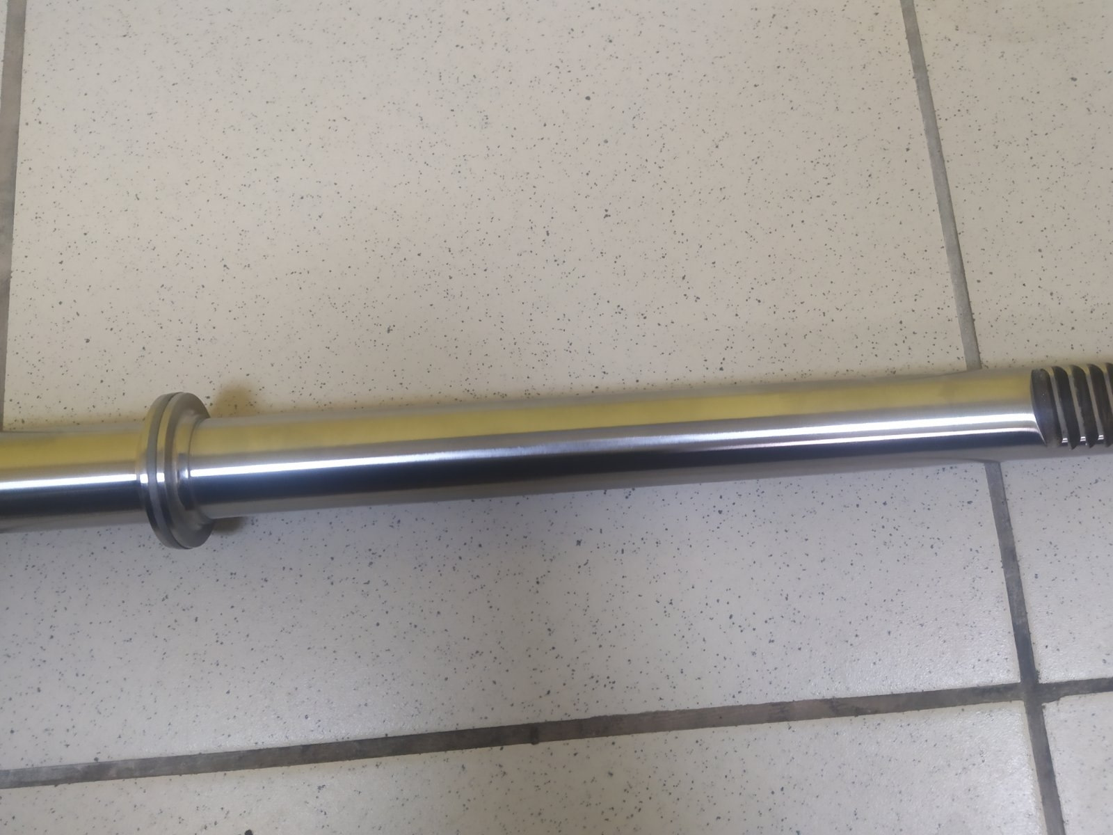

Внешняя шейка штока так же подверглась коррозии, раковины глубокие, требуется проточка и шлифовка. Сальник будет установлен ремонтного размера.

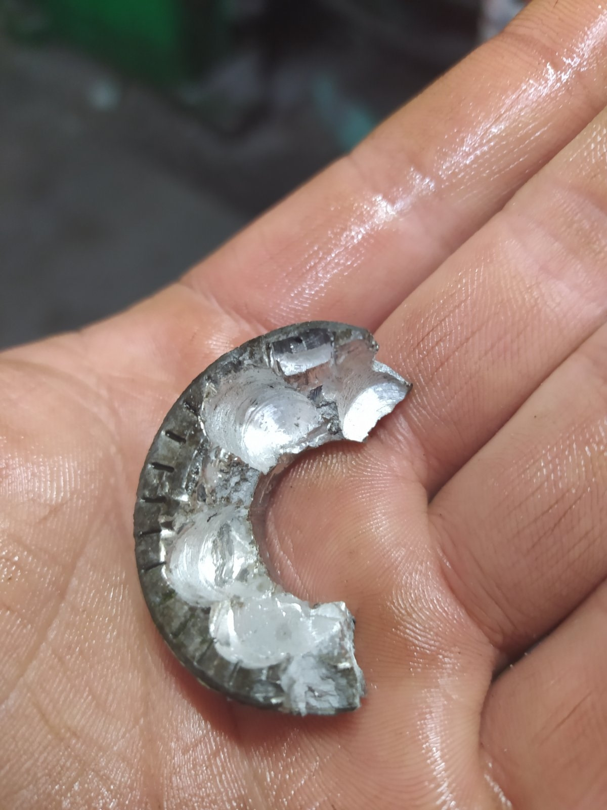

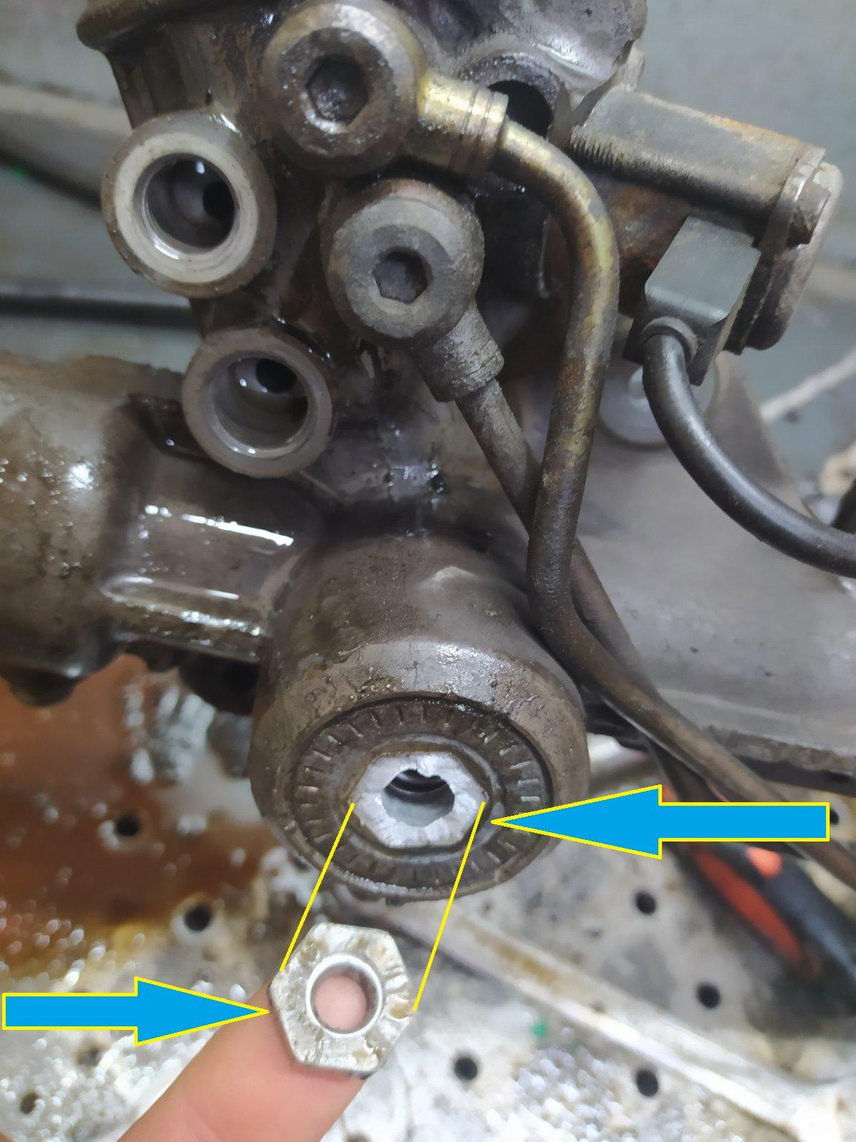

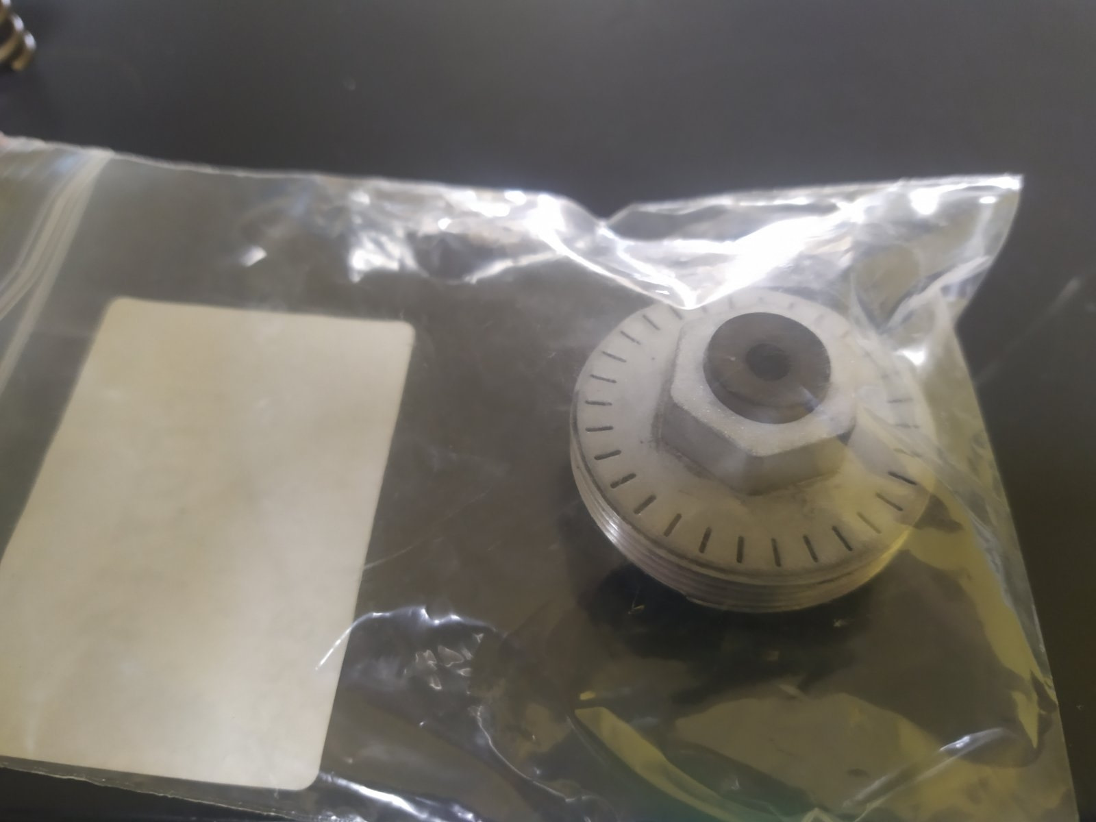

Гайка-регулятор люфта была повреждена при демонтаже из рулевого механизма из-за технического состояния резьбового соединения. Потребуется изготовление и установка нового регулятора люфта.
Регулятор был демонтирован из рулевого механизма вот в таком виде.

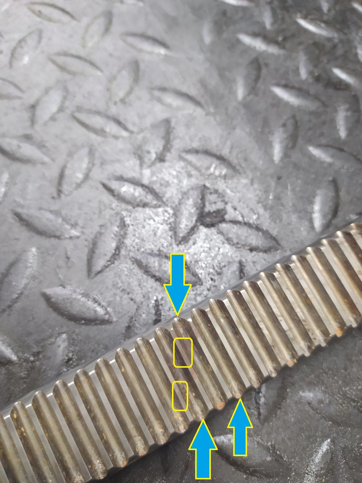

Износ центральных зубьев рейки.

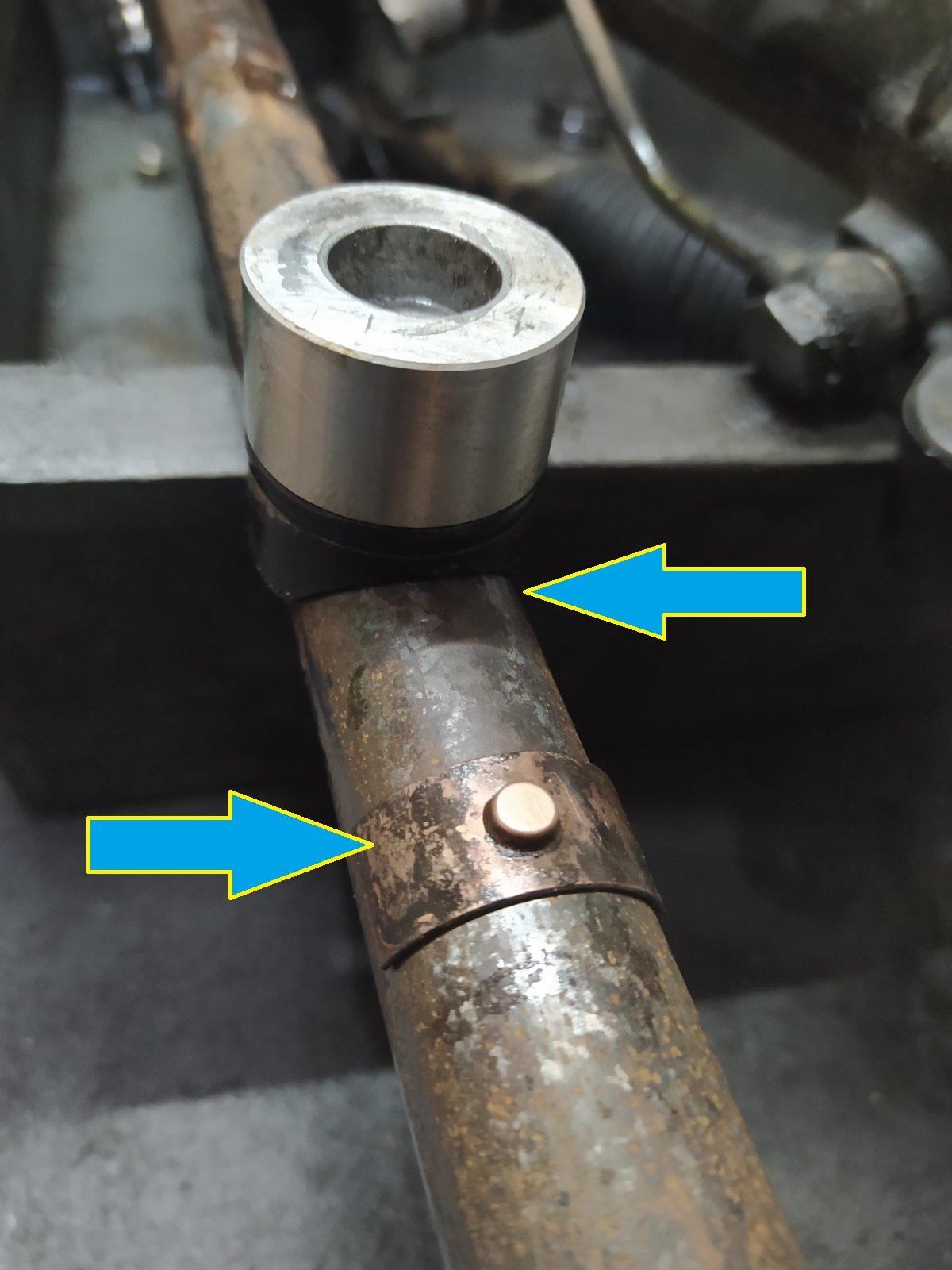

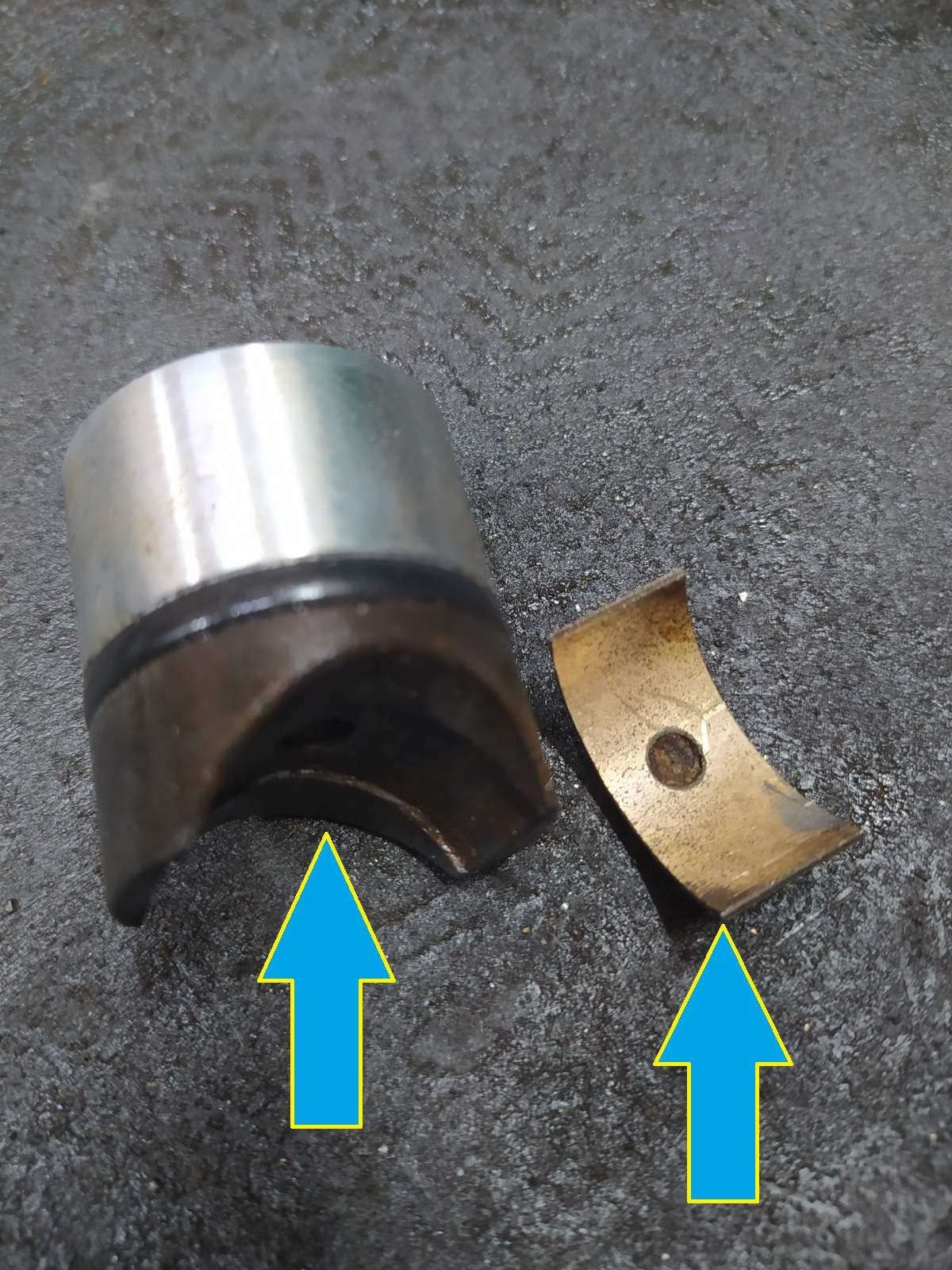

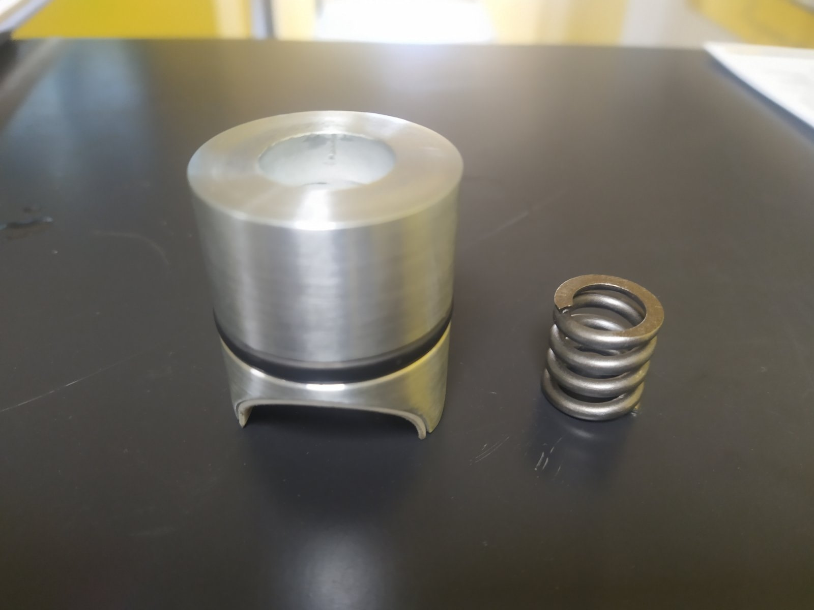

Прижимной поршень не пригоден к дальнейшей эксплуатации, требуется замена прижимного механизма.
Состояние шестерни распределителя не критическое, люфт в центральном положении устранится по большей части заменой прижимного механизма. Небольшой люфт останется, но вряд ли Вы его ощутите на автомобиле.
В гидравлической жидкости содержится высокая концентрация продукта коррозии штока, требуется промывка системы ГУР.
Влага попадала в рулевой механизм через негерметичные пыльники, что и привело к течи, потребуется их заменить.
Рулевые наконечники мягкие, но без люфтов и стуков в шарнирах, пыльники шарниров без видимых повреждений, возможна дальнейшая эксплуатация.
Тефлоновые кольца распределителя и поршня штока без дефектов, картеры распределителя и силового цилиндра не повреждены.

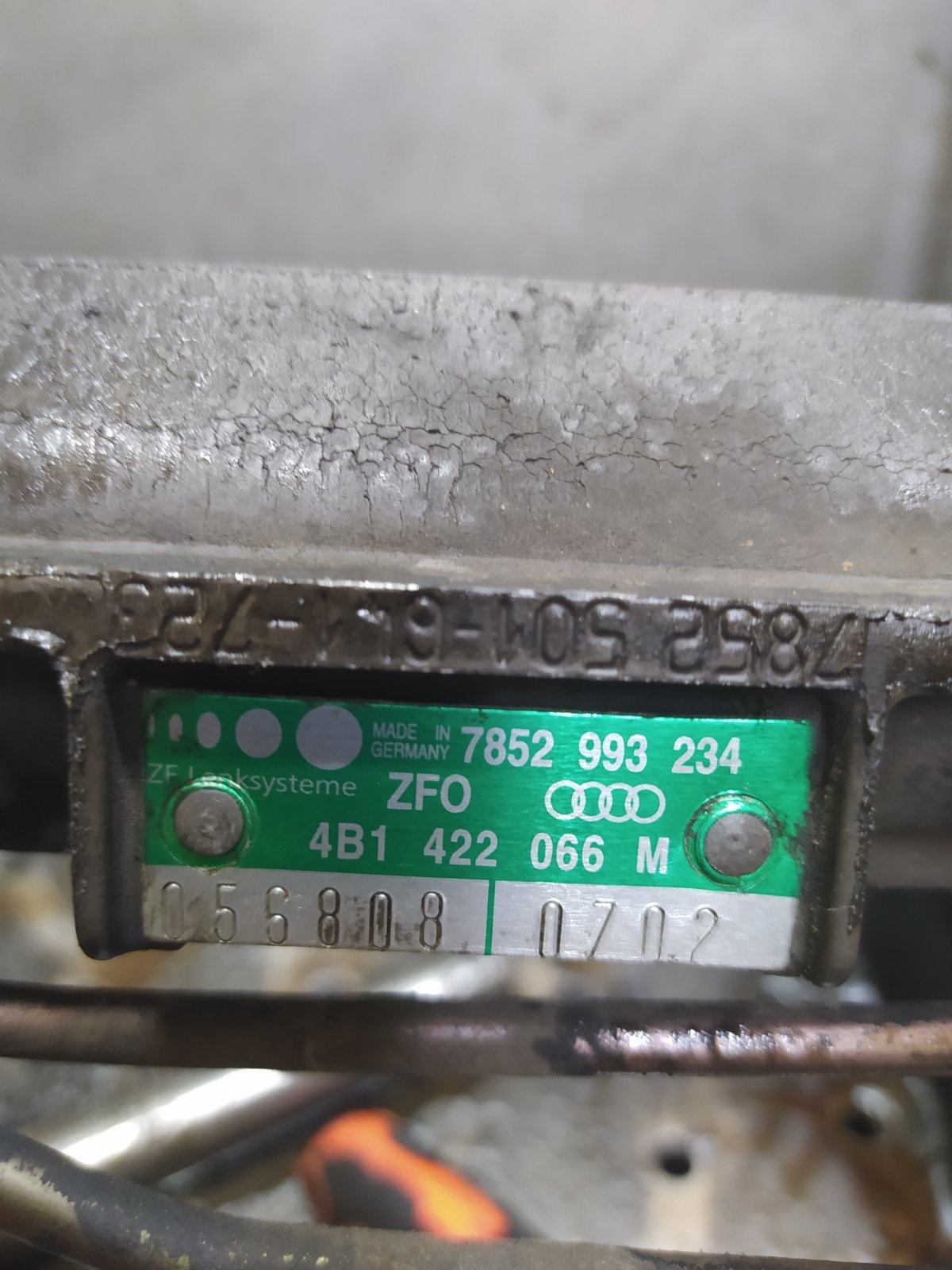

Кстати вот табличка на моей рейке:

ИТОГО: 661 руб. (шестьсот шестьдесят один рубль). Или 256 у.е.
Так вот что выходит взять б.у. рейку грубо говоря 120 у.е., снять поставить 80 у.е. уже 200. Плюс сопутствующие затраты. По итогу да, возможно нетронутая заводская рейка которая будет ходить долгие годы, а возможно рейка, которую постигнет та же участь. Тут уже выбор каждого, я выбрал переборку и год гарантии.

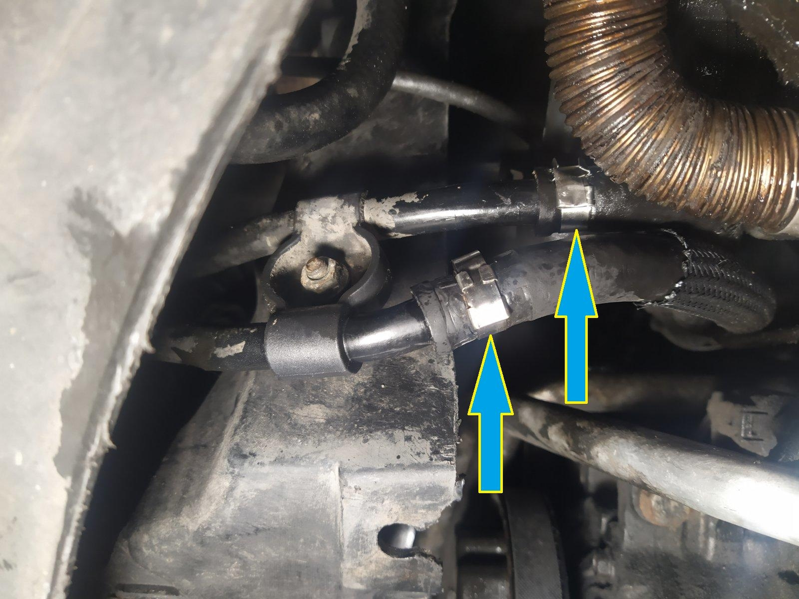

Вот, что я писал выше, где подтекало:
Решилось заменой хомутов на ленточные.

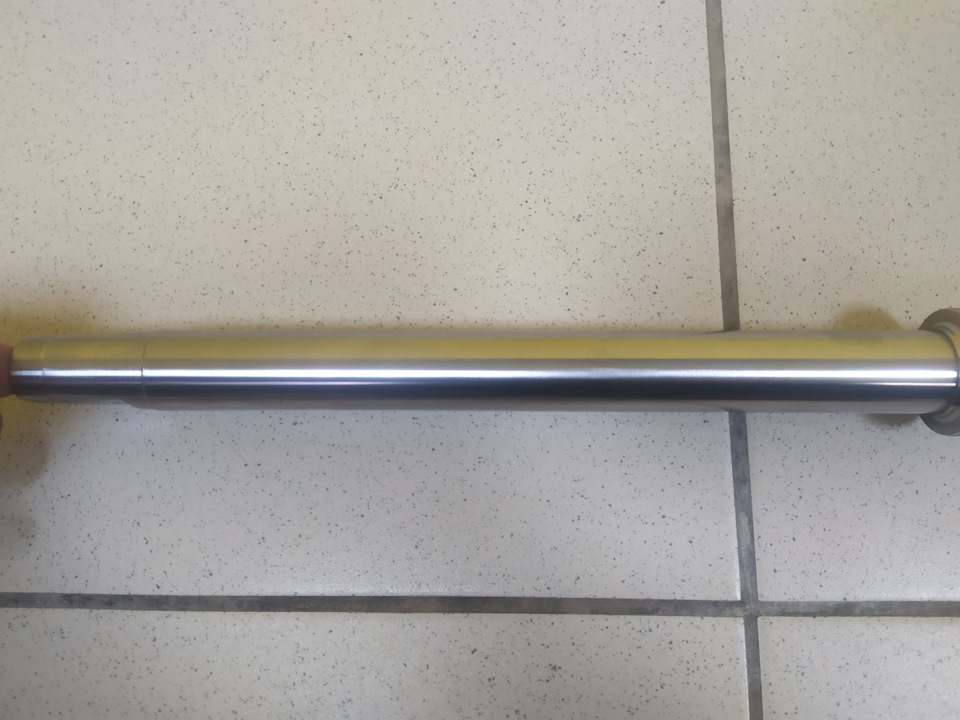

Шток после токарной обработки:
Регулятор люфта (1 фото)
Прижимной механизм (2 фото) на токарке сделан:

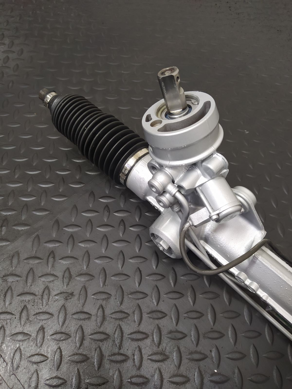

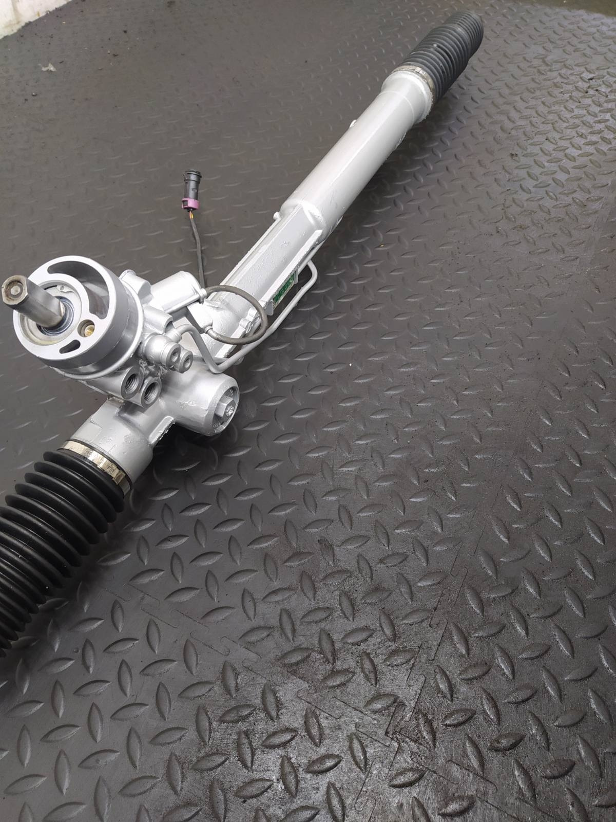

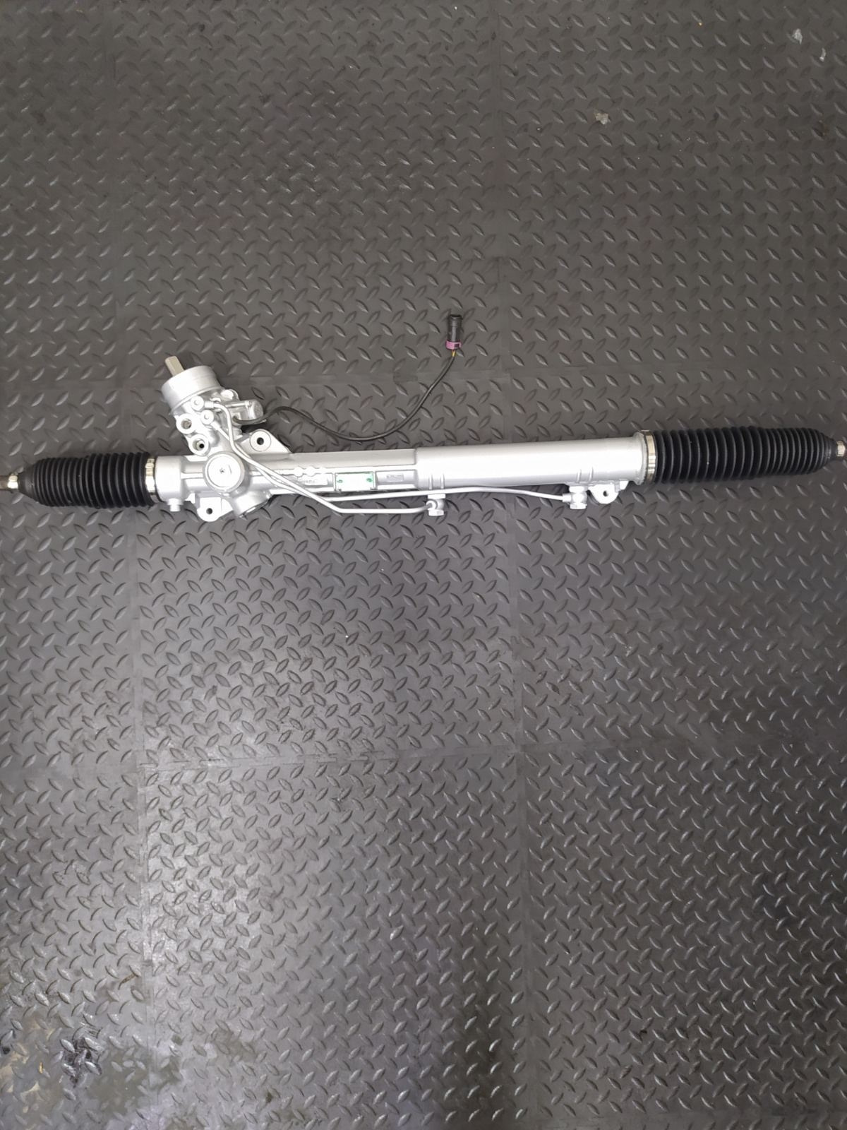

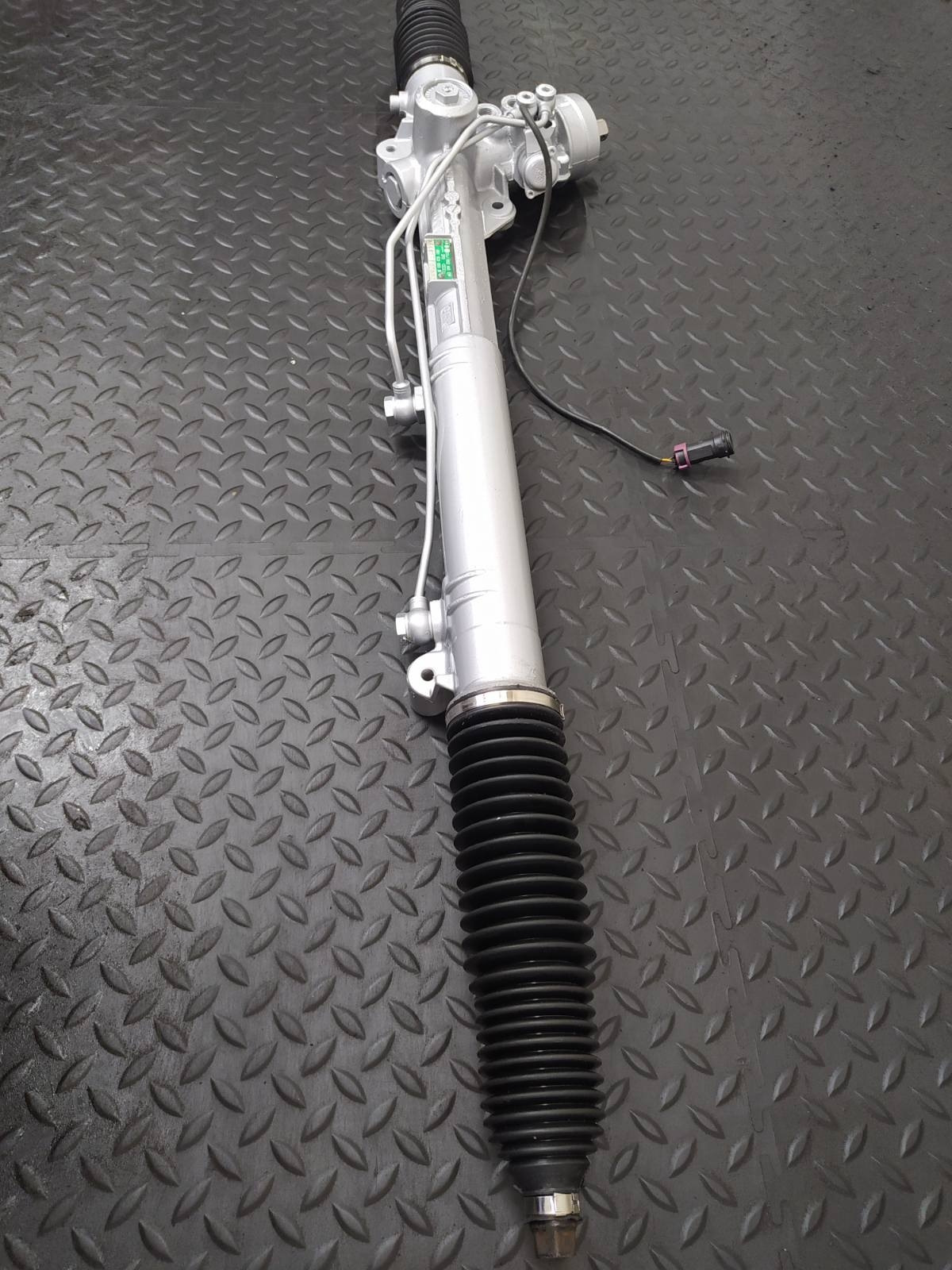

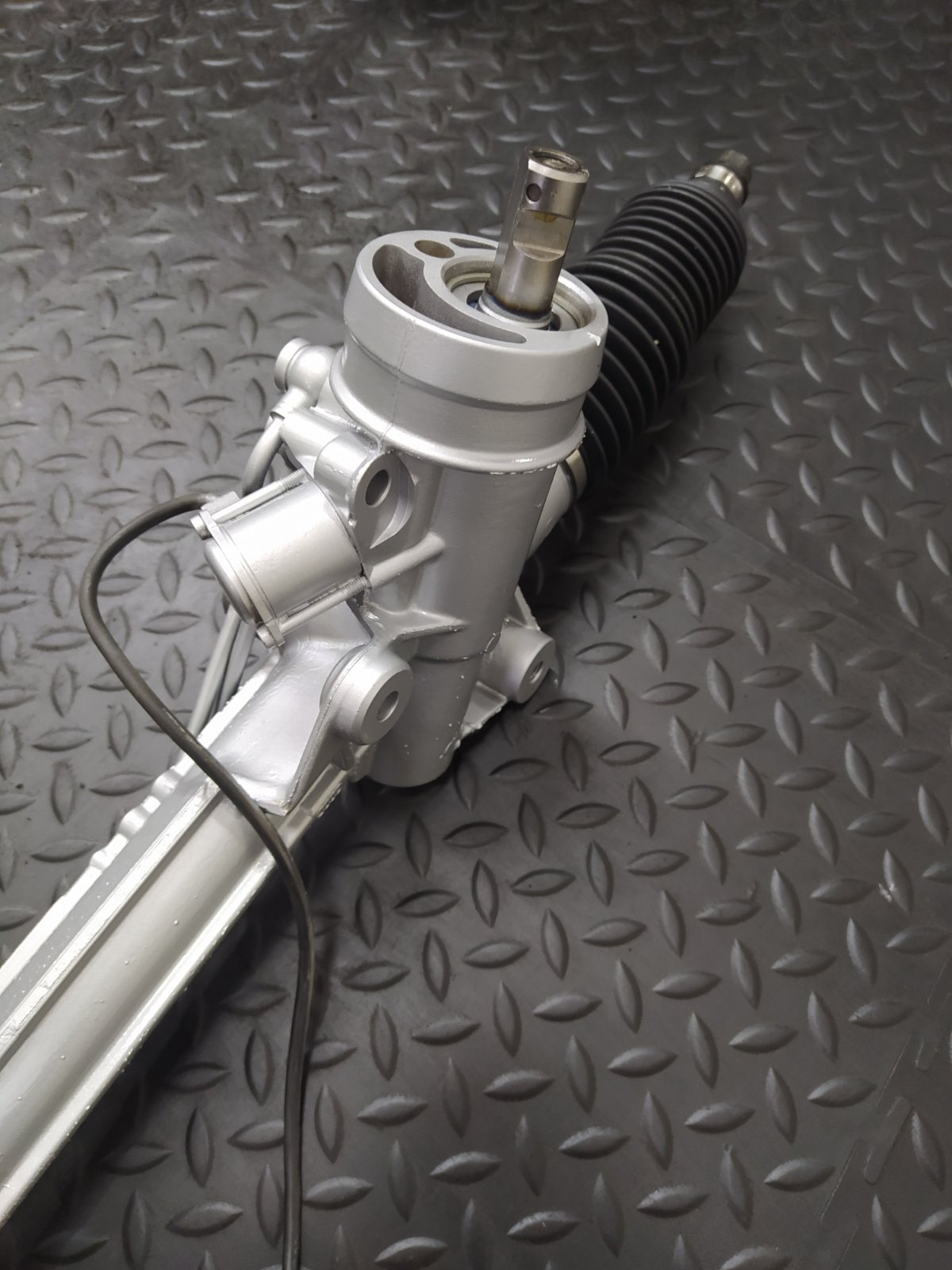

Ну и вот результат после ремонта:
После замены прижимного механизма и регулировки. Минимальный люфт в центре, шток хорошо пружинит.
После покраски в собранном виде:
После ремонта выполняем развал-схождение (в моем случае только схождение) (это одно из условий для сохранения гарантии) и радуемся легкостью поворота руля, четкостью управления, отсутствием люфтов.
