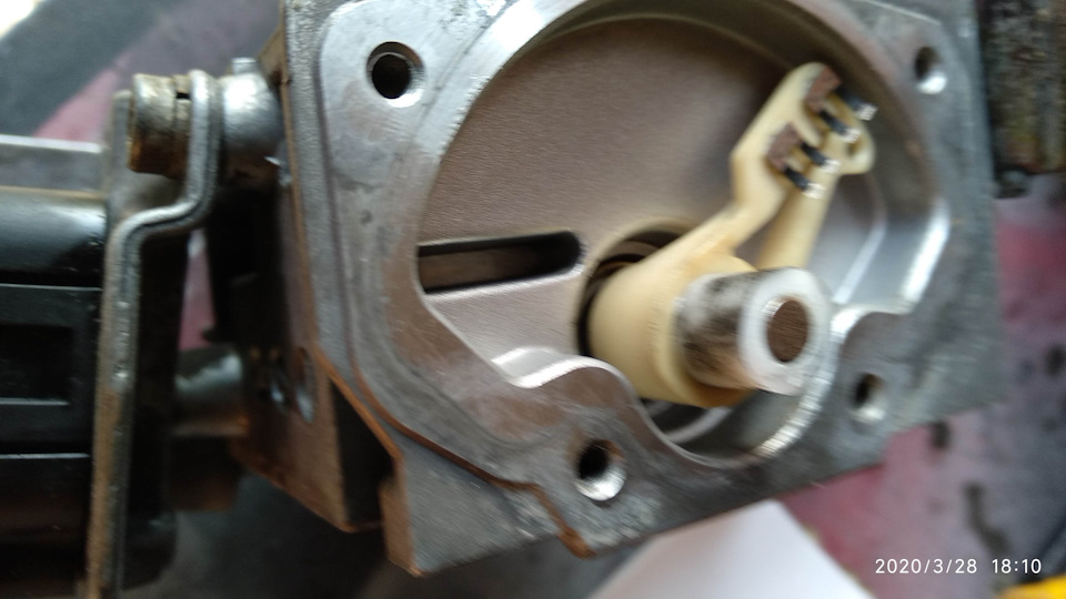

Приобрел воттакой установочный комплект датчика положения дросельной заслонки на моновпрыск. По отзывам очень гуд.
Не я первый публикую запись об этом устройстве, я хочу показать как я установил его на моновпрыск. Ну а процесс настройки описывать не буду, у ребят на их сайте есть все в подробностях.
Ну я выложу только фотографии которые делал между делом.
з
Снимаем старый потенциометр,
Приклееваем втулкус магнитом на шток заслонки, капли супер клея хватит.
Здесь уже показано как я припоял провода к контактом потенциометра который стоял, предворительно я фрезером сточил графитовые дорожки и сделал выборку в 2-3 милиметра.
Проводки подпаивал к контактам согласно установочной инструкции, провода получились скрыты, выведен только один провод питания, который подключается к проводу катушке зажигания(камутатору), к проводу на котором появляется 12в при включении зажигания.
Получилось вот так.
Промазал весь будерброд герметиком и собрал
Ну процесс сборки и установки моника фотографировать не стал.
В итоге получилось так.
Ну а затем ставится блютуз приемник в разъем устанавливается программа на телефон и с ее помощью калибруется датчик .на сайте у поставщика сей приблуды есть видео подробное, как установить и откалибровать этот датчик.

Проехал пару км, вроде бы нормально, надо подключить ВагКом и можно более точно подстроить. Шнура вагкома нету. Ну а так все норм, завилась сразу с пол оборота, ну провалов нет при наборе скорости при резком нажатии на газ.
Еще и настроить дополнительно можно0.о фига се
Можно настроить, с помощью ПО необходимые значения 1,8-1,9 вольт, при закрытой дросельной заслонке. Короче кто в теме тот поймет о чем я, ну а кто непонял, тому дополнительная мотивация к изучению принципа работы моновпрыска.
1.8 это как обычный потенциометр настраивать по вольтметру?
Да только этот крутить не нужно, он в программе калибруется на необходимые показания, можно и с ваг ком, по лямбдо зонду настроить. Также подгонять необходимые показания в программе.
