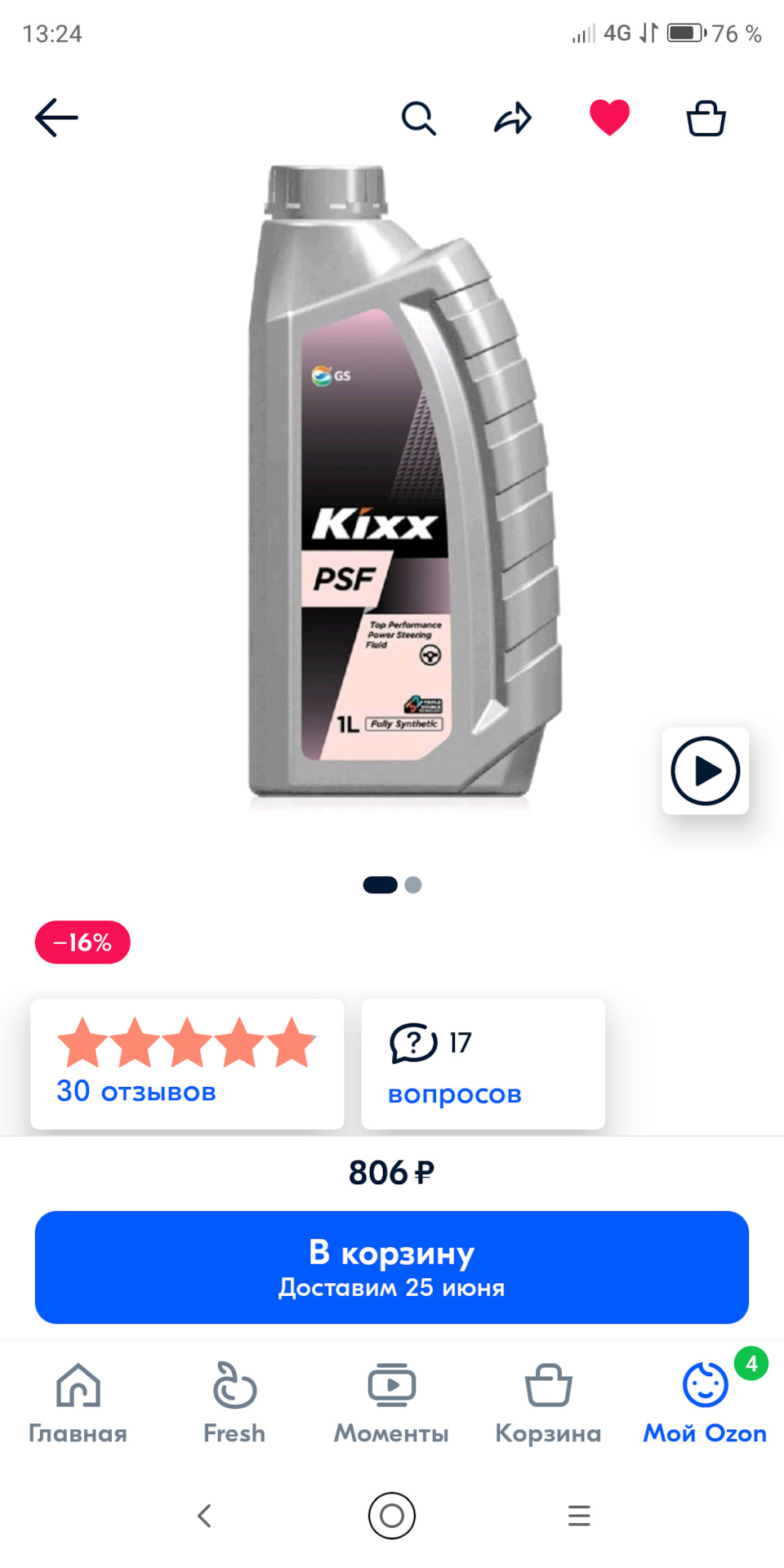

Тоже лил пентосил, так как был залит имхо с завода, но последний раз залил kixx ибо цены заоблачные на пентосил жижу, разницы в работе не почуял, течей с рейки нет.
