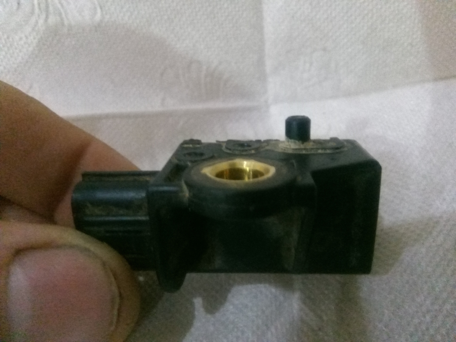

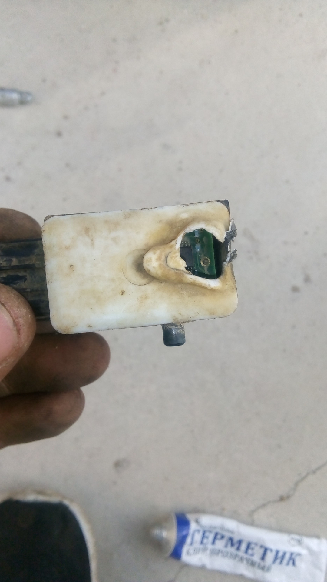

Всем привет хотел поделиться вот такой интересной информацией. После сильного дождя загорелась лампочка airbag, 2 года назад была похожая ситуация, есть запись в бортовом журнале. Напомню это датчик удара левого лонжерона, там оказалась просто банальное закисании клемм. Почистил нашатырем высушил и смазал смазкой. Но теперь повторилась ситуация, полез посмотреть думал тоже самое, что в прошлый раз, а там увидел такую вот ерунду.

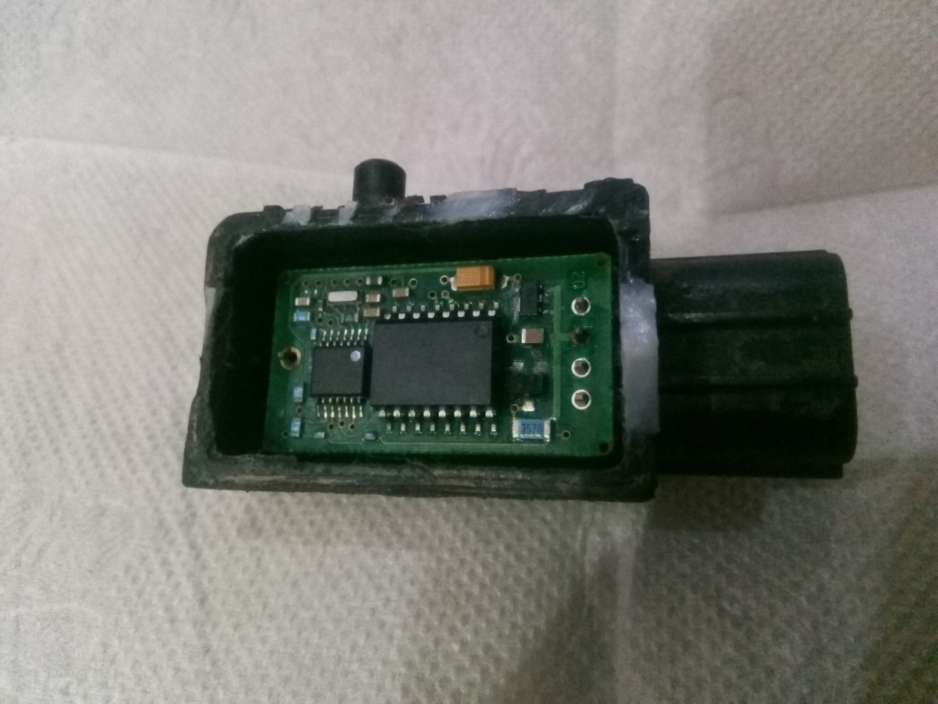

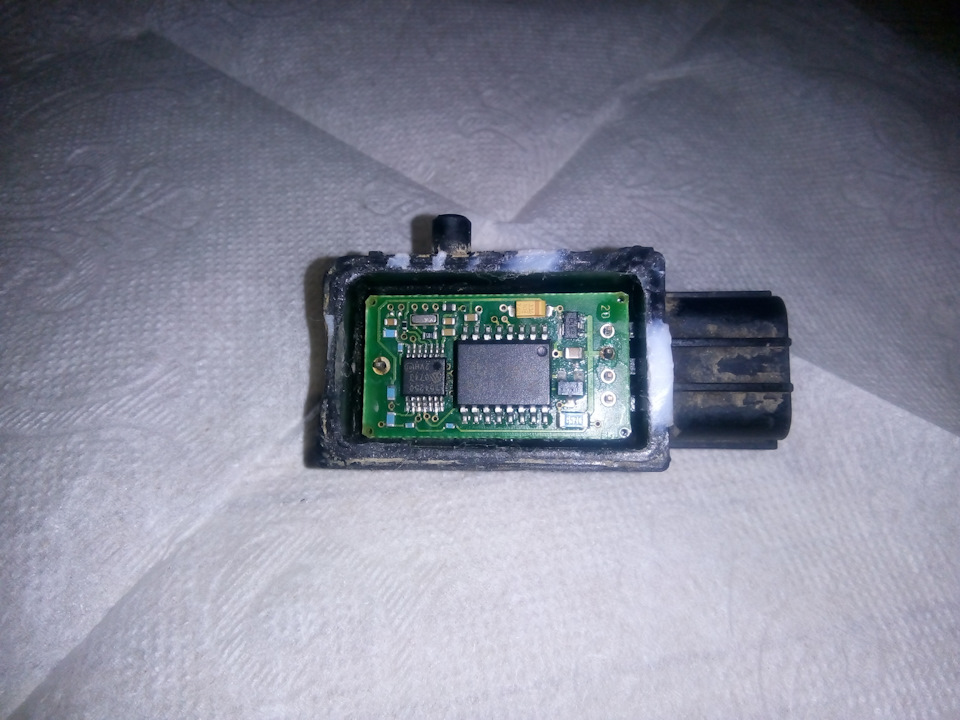

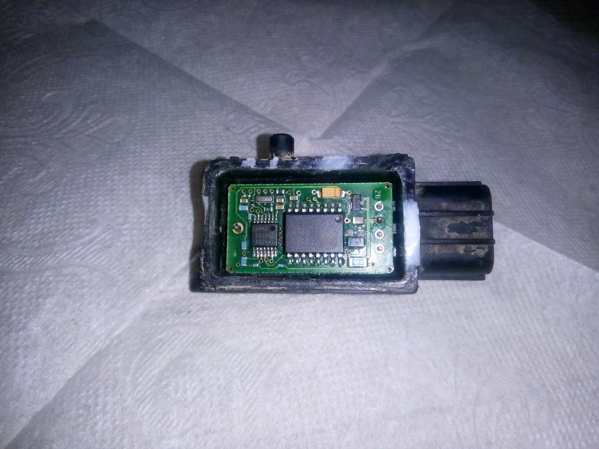

Приглядевшись внутрь дырки обнаружил что схема залита грязью. Теперь датчик под замену. Чтобы себя обезопасить от хлопанья подушки вынул главный предохранитель с блока предохранителей в салоне. Теперь ломаю голову, почему так произошло?! Приходит только одна мысль он находится под аккумулятором и когда зимой обслуживал аккумулятор ( долива воды в аккумулятор) при работе аккумулятора там иногда вытекает лишние электролит из отверстия в крышке. И возможно что-то попало на датчик, потому что микросхема не вздулась, а просто корпус оплавлен. Ну так как датчик подзамену решил я его дербануть. Вот что внутри

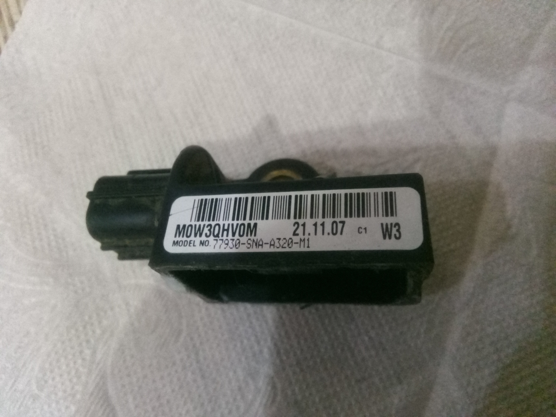

На евроавто нашел нужный 318 руб, там главное подобрать по номеру и чтобы вот этот выступ совпал с вашим

Лучше дождаться контрактный датчик, и поставить, а то вебет и ремни и подушки будете менять и блок срс и возможно лабовуху.😁😁😁
Я так и думаю, только вот сейчас карантин, ни ко не работает
Что за акум?
Большой, обычный. У нас маленький только на заказ был и цена в 3 раза выше была путевого
Я к тому, зачем брал обслуживаемый? Он всю плату тебе сплавил своими месячными
А по тому что я в селе живу и тут особо выбора нет
Обидно
Мне выгодно каждые 3-5лет такой купить за 2р 65А, чем за 7,5 но 45А и нарваться на паленку
Может стоило вернуть датчику вторую жизнь?
Всё равно его промыл. Заварил бы корпус клеем пистолетным.
Бро можно но я боюсь, и как его проверить на пригодность
Сопротивление на концах датчика проверить, помоему на средних 2х ножках
А какое должно быть? Не подскажешь?!
Нсейчас не вспомню даже, но точно должно быть, и не падать на прозвонку
