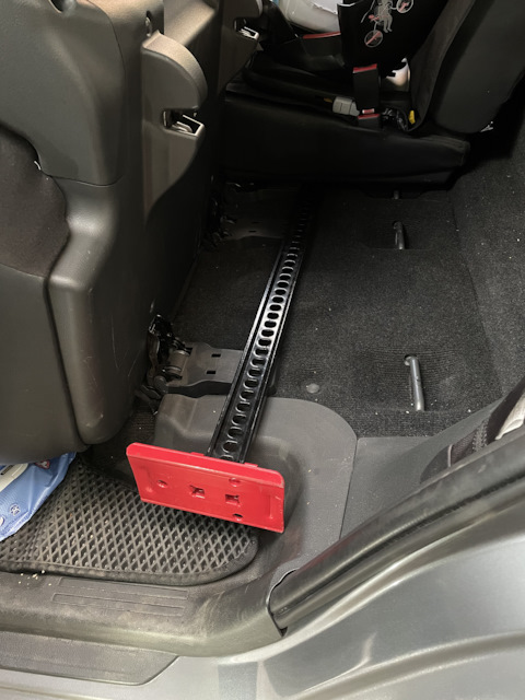

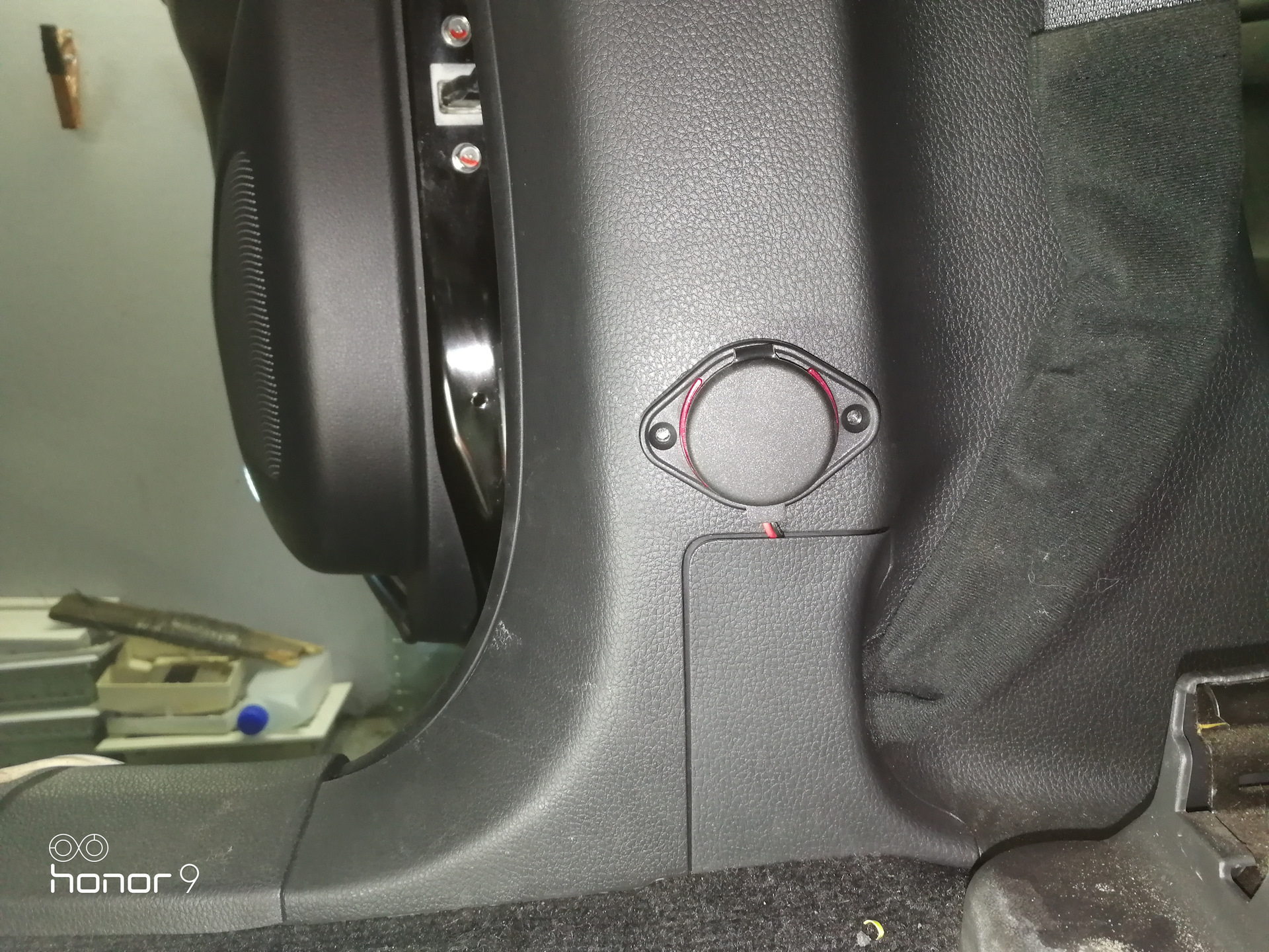

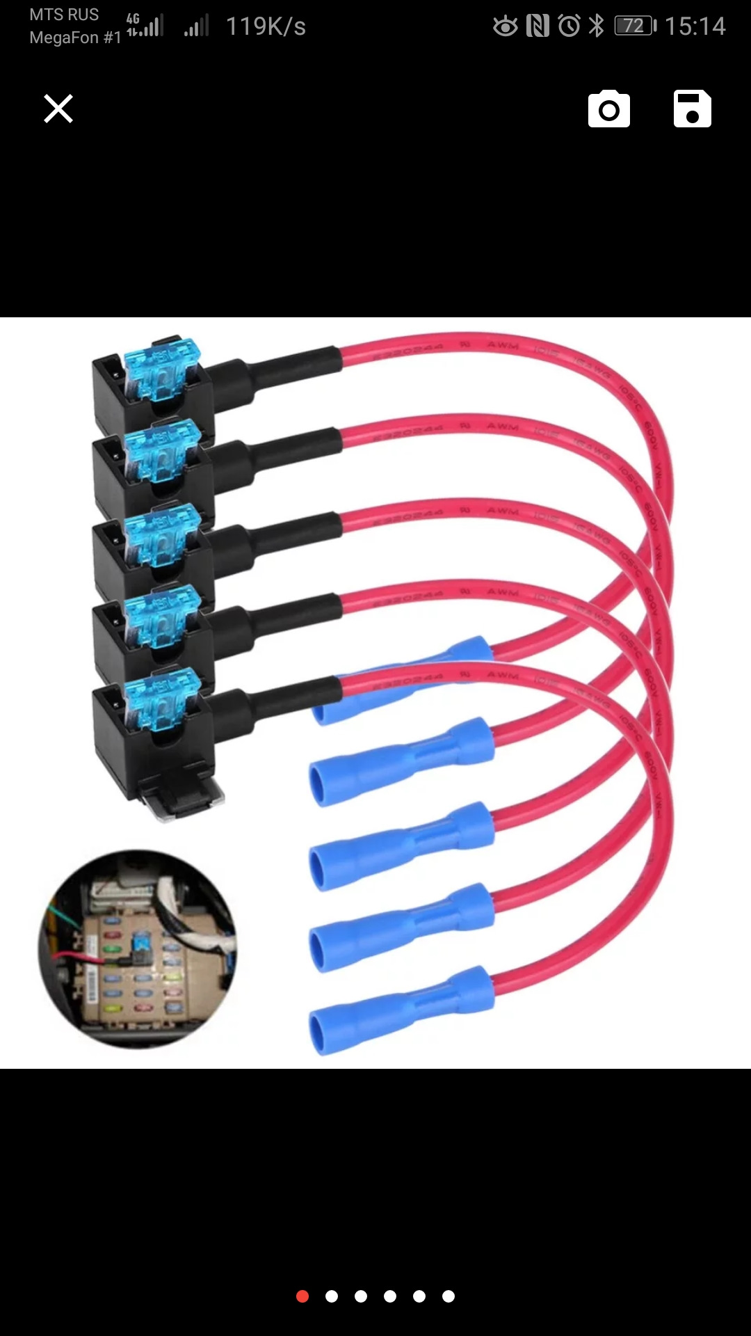

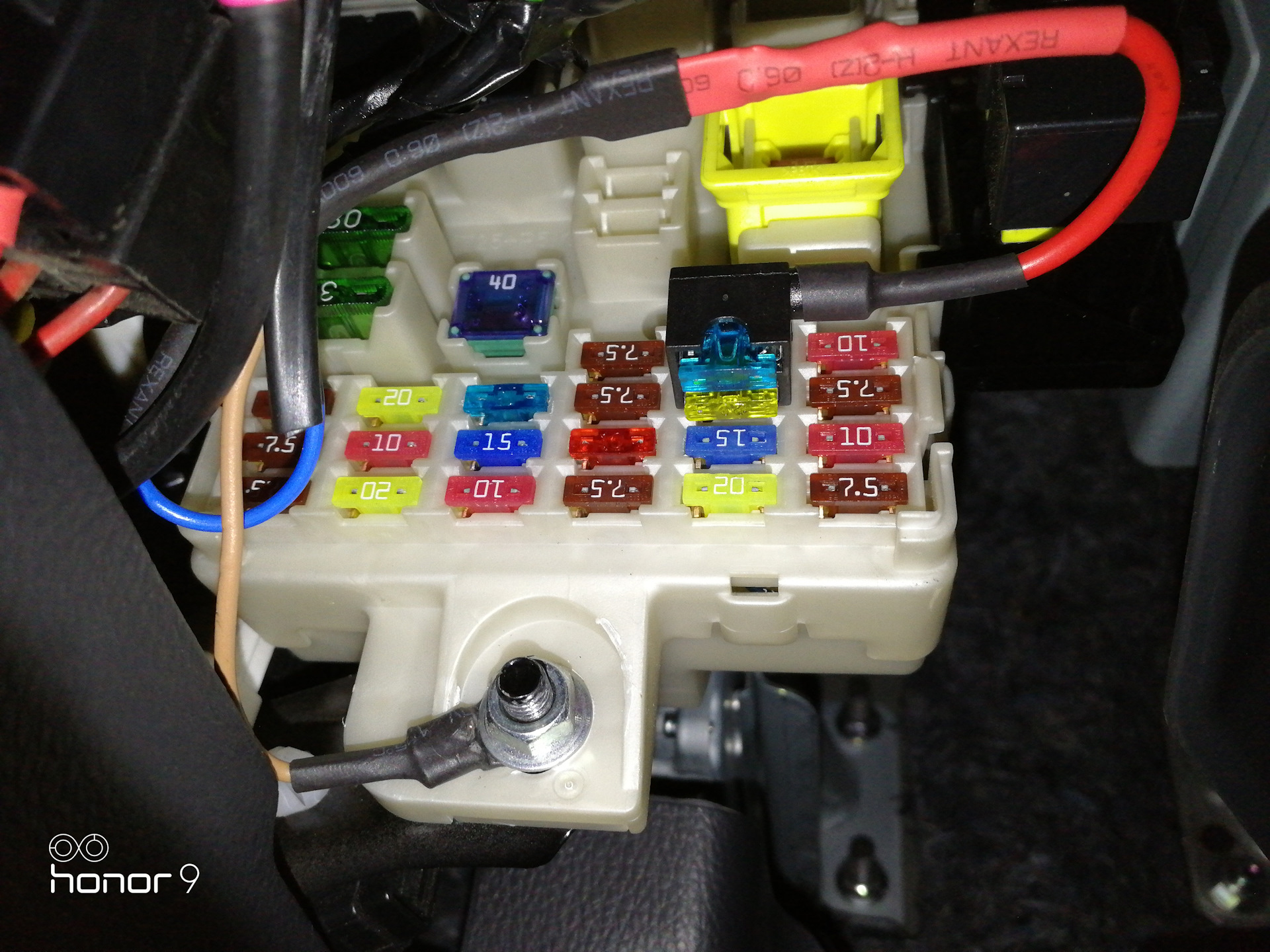

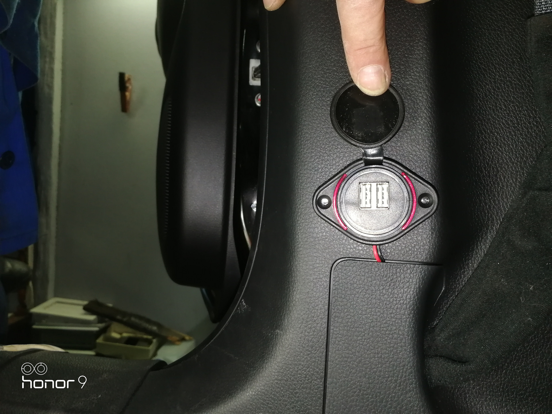

.Так как наших годов авто без поддержки юсб зарядки на втором ряду, а ребёнок на "огрызке" постоянно требует электричества, то решил заморочиться … Обдумывал долго, что и как и главное где? С Китая поочерёдно прислали пару приблуд. Ходил вокруг и около…Но всё таки решилось. Ни чего не резал, не сверлил…, а вдруг не понравится?!)

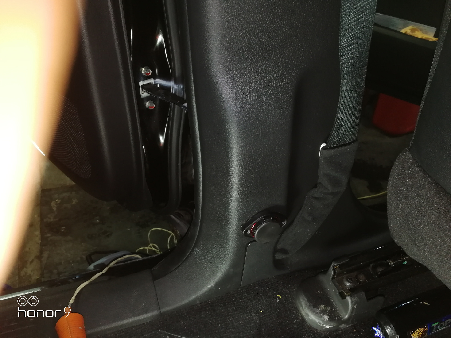

Процесс прокладки провода не фотографировал, думаю и так понятно что и как…массу взял рядышком, при открытии средней стойки будет видно куда "прикрутить" массу)
И кстати… поставил на левую сторону, на правой ни кто не ездит) Почему не на тоннели? Можно и там, но вероятность того что ногой снесут больше, пока так)
Будут вопросы …спрашивайте)

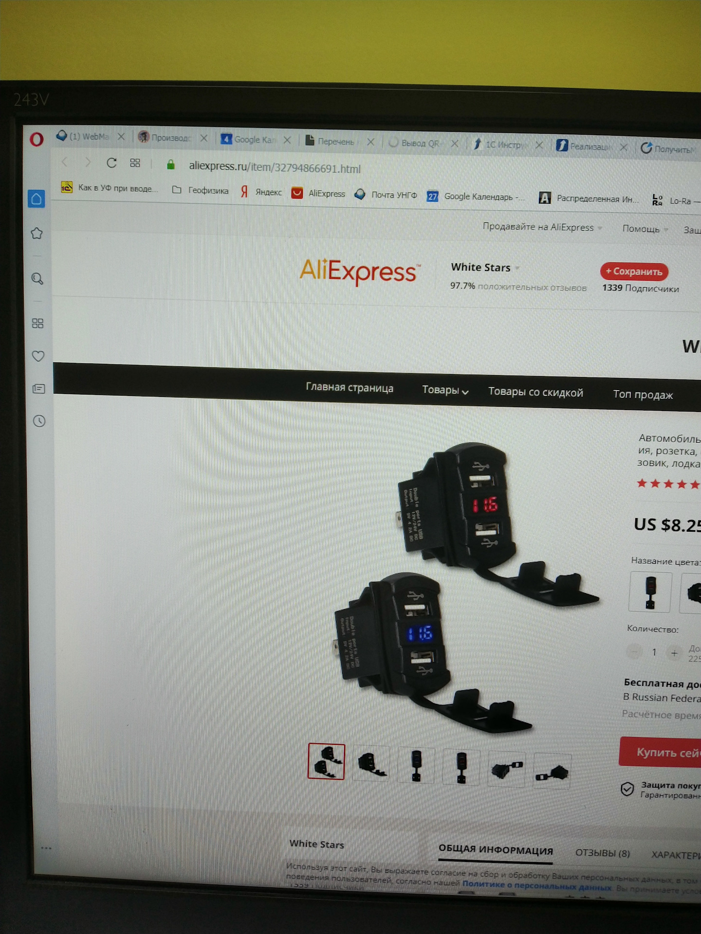

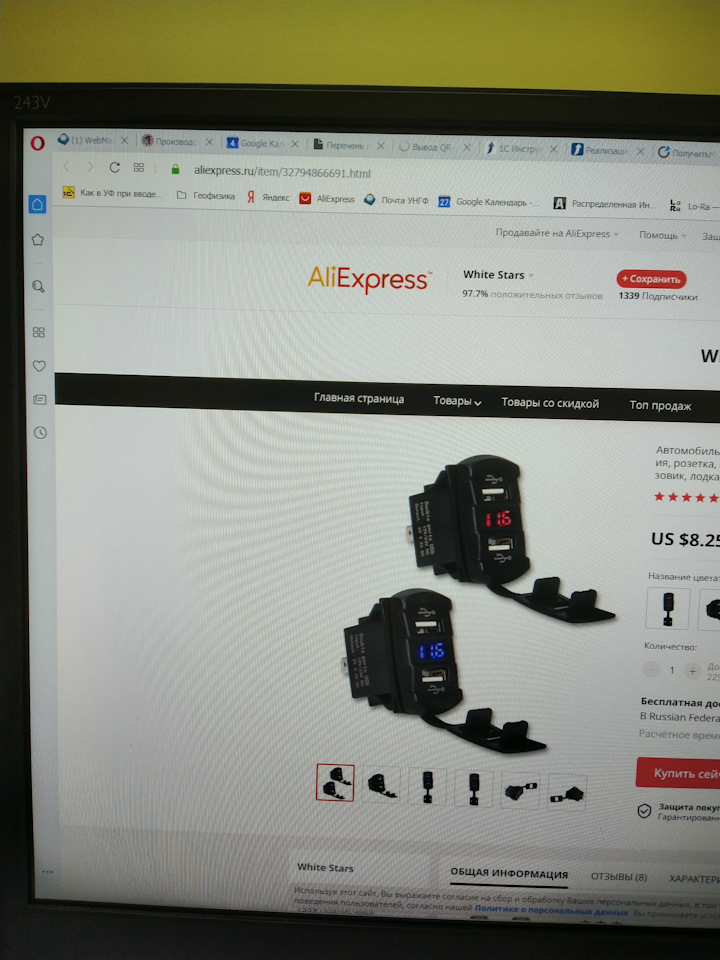

Осторожнее с юсб с али. Одно время плотно занимался этим вопросом, ставил зарядку для смартфона в Аутландер, теперь поставил в МПС, брал несколько разных. Проверял под нагрузкой 2А, только однаработала нормально и то на один порт. Если дать 2А на второй то до пожара не далеко или по горит нагрузка при тепловом пробое. Я думаю, что ампера 3 выдержит. Потом ради интереса разобрал те, которые не прошли тест -экономия тотальная. На той зарядке что поставил — провод реально толще в два раза на дросселе стоит… И конденсаторы поемче. Так же стоит индикатор, который показывает входное напряжение и потребляемый ток. Поддерживает режим ускоренной зарядки. Хотя написано что на ток 4.2 А, я бы не рискнул его использовать в этом режиме… Вместо стандартной кнопки немного не подходит.
Скинь и мне ссылку на юсб
Скинул.
Отлично! уже оформил.
Скинул в личку
