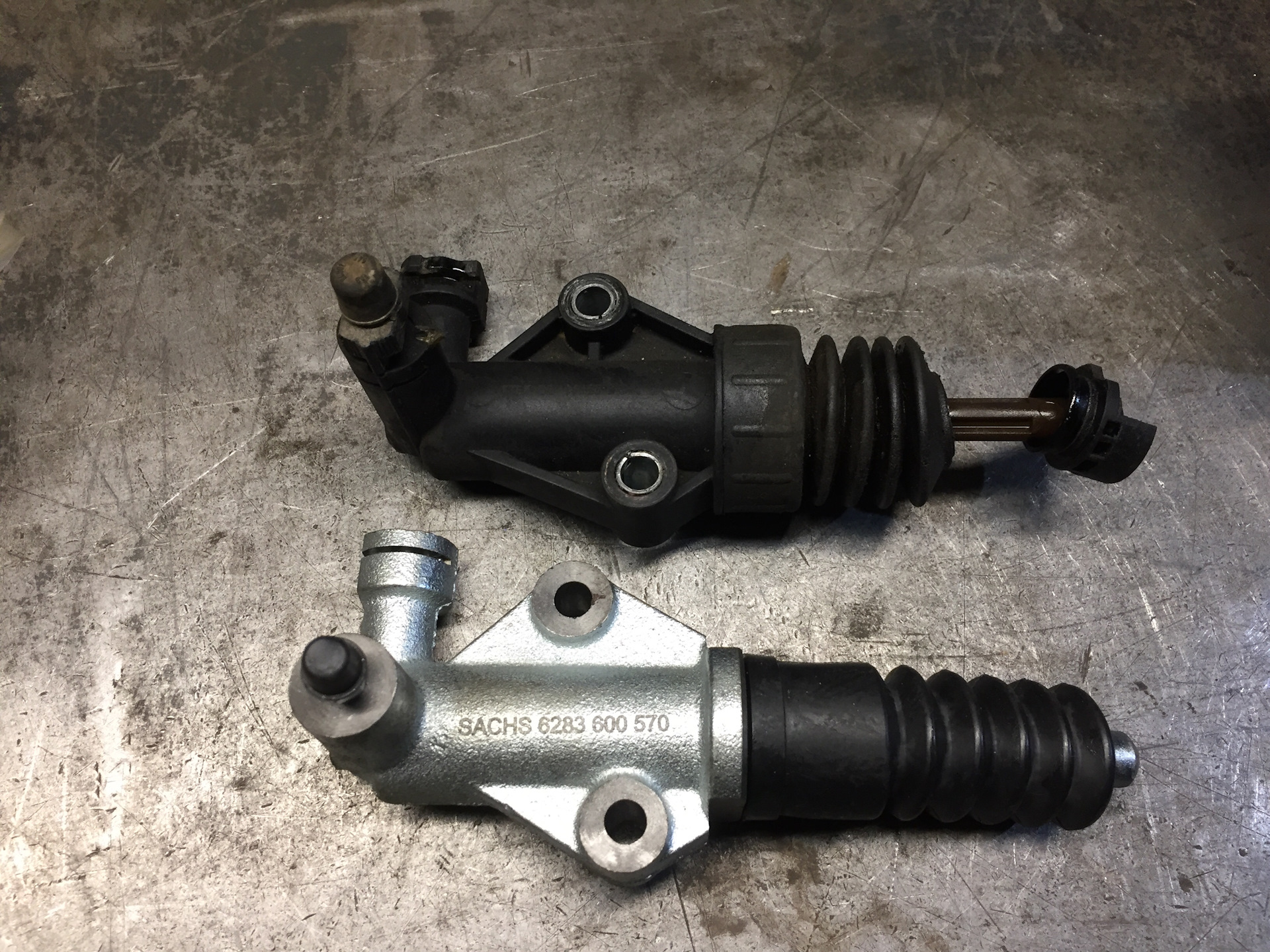

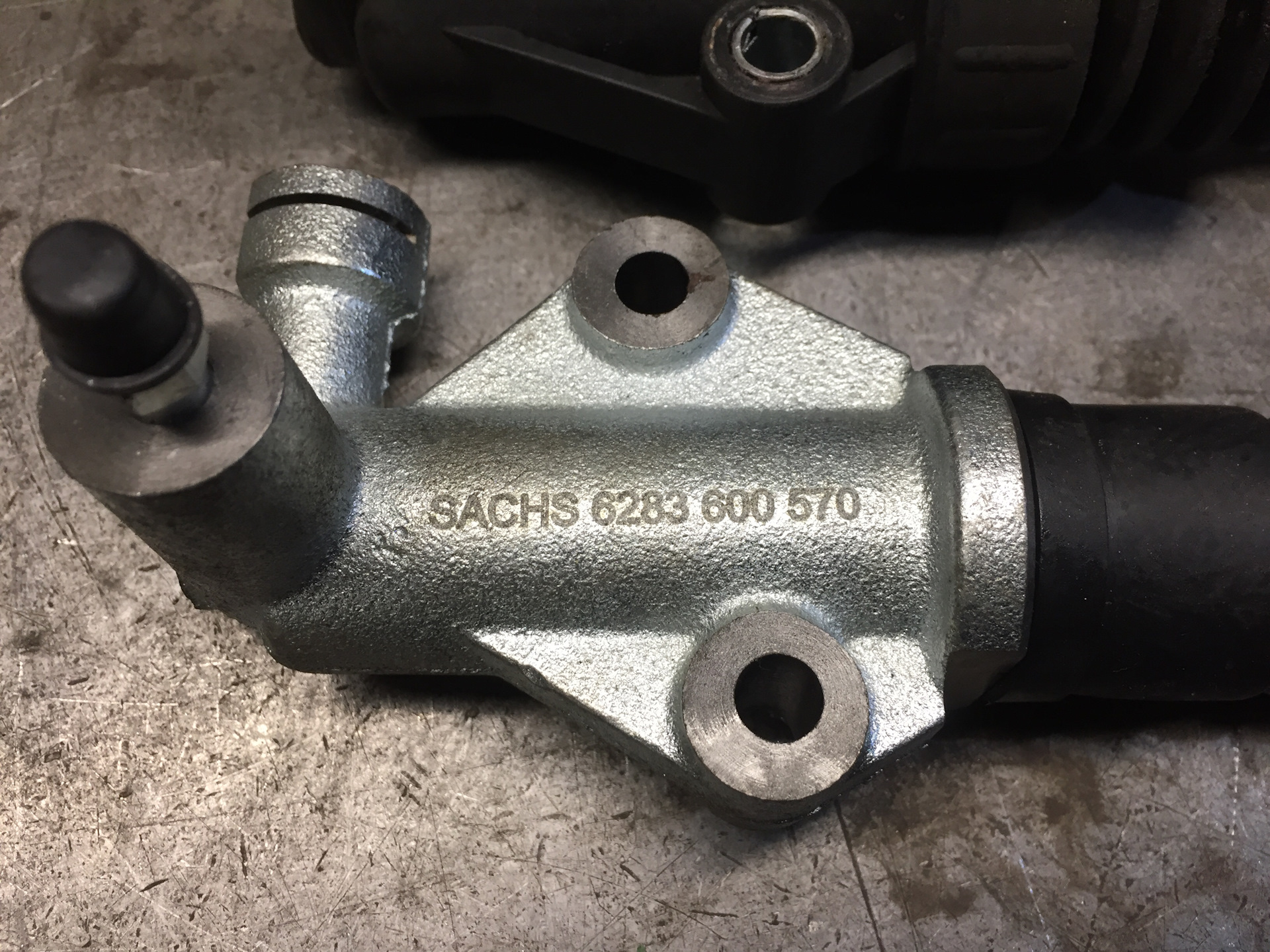

Прошла зима и с первыми тёплыми деньками стал замечать что у педали сцепления выжим стал не полный, снял пыльник с выжимного штока рабочего цилиндра и от туда потекла тормозуха. Сам цилиндрик выполнен из пластика, то есть он одноразовый,
поэтому искать ремкомплект смысла не было и я сразу заказал новый фирмы SACHS.

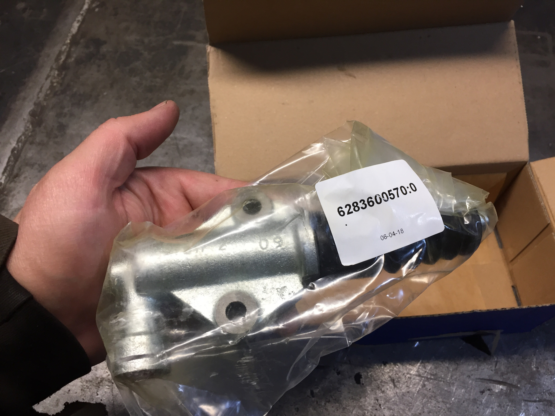

Получив новую деталь был приятно удивлён что цилиндрик выполнен из металла!
Будем надеятся проживёт подольше прежнего. На замену ушло полчаса с небольшим!
Запчасти на фото: 6283600570

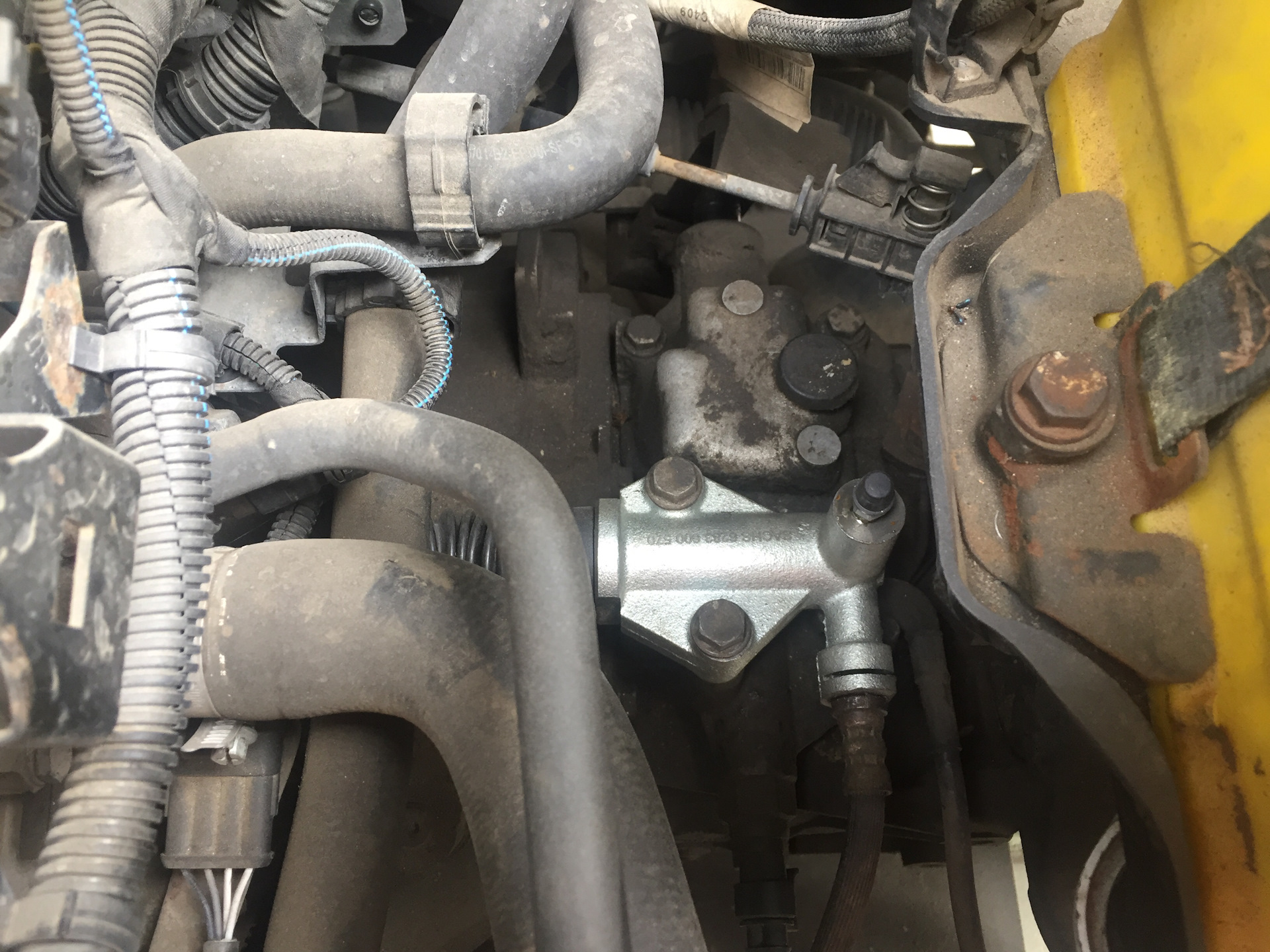

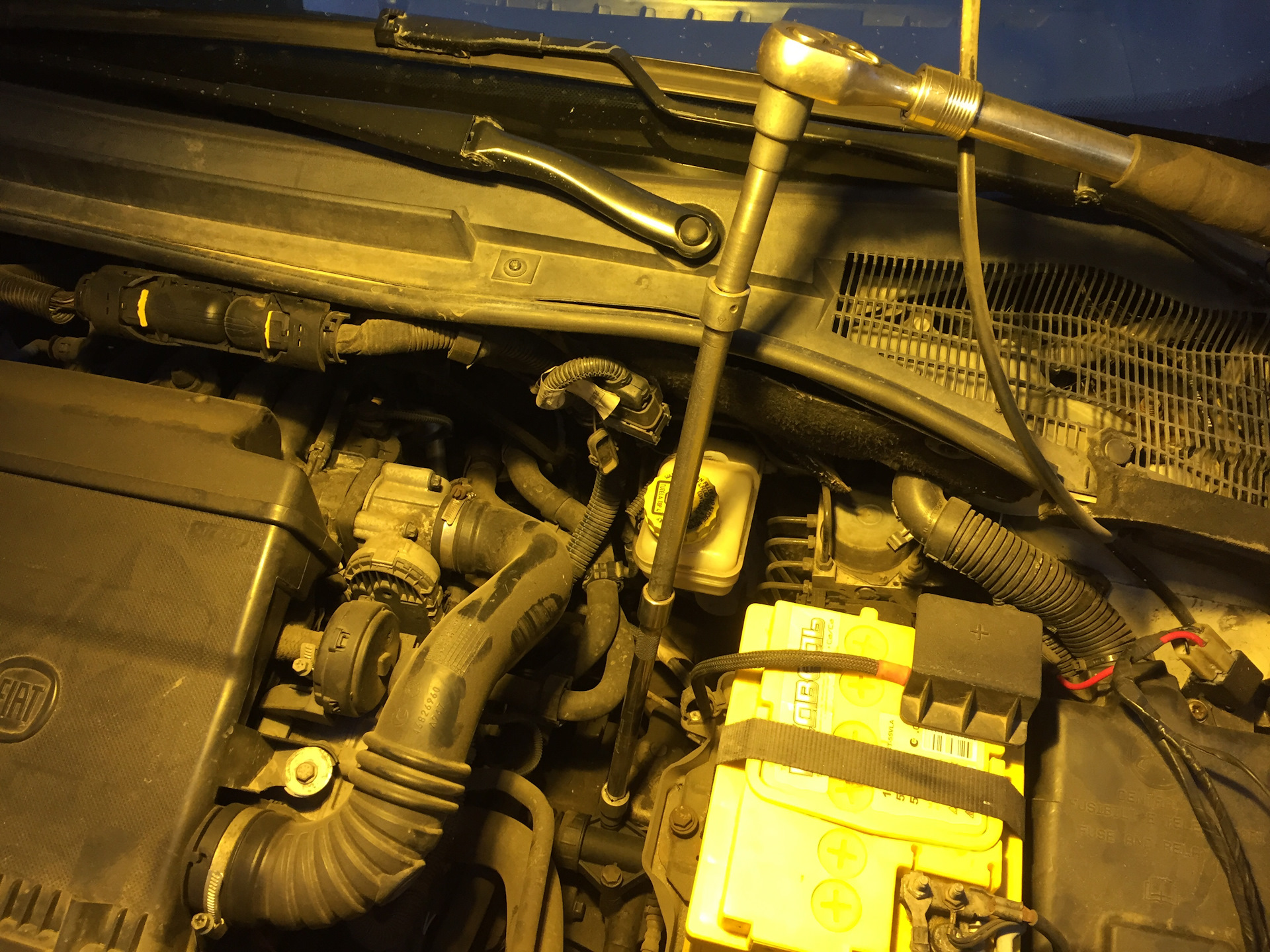

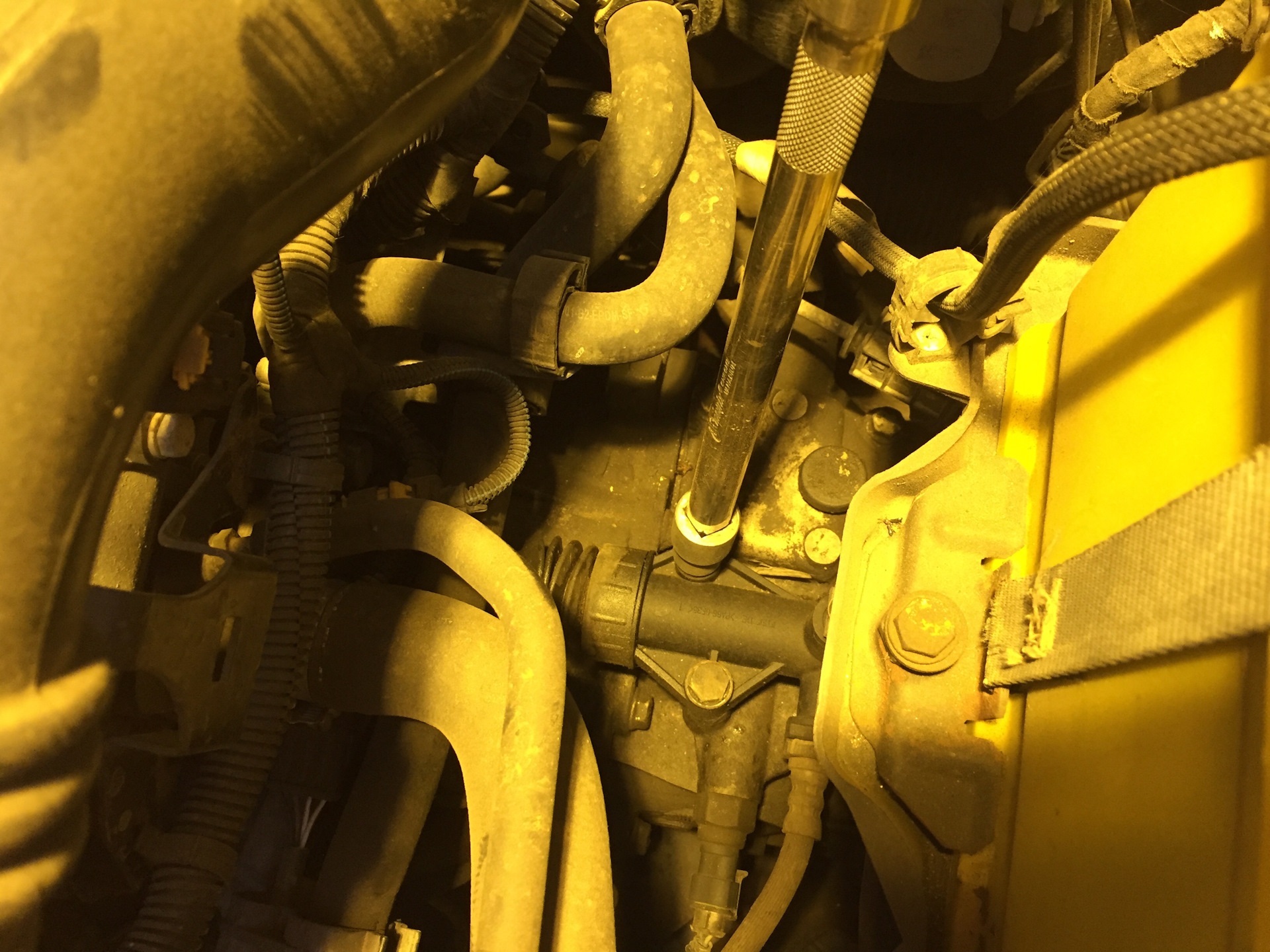

Крепится к кпп двумя болтами, шланг фиксируется стопором, затем прокачал систему выгнав воздух и всё!
Меняется всё прямо на площадке на улице без ямы и всяких приспособ, надеюсь этот пост будет полезен, всем бобра!
Комментарии 1
Когда покачивал систему, после спуска жидкости педаль сцепления возвращалась сама назад или заподала у полика?
