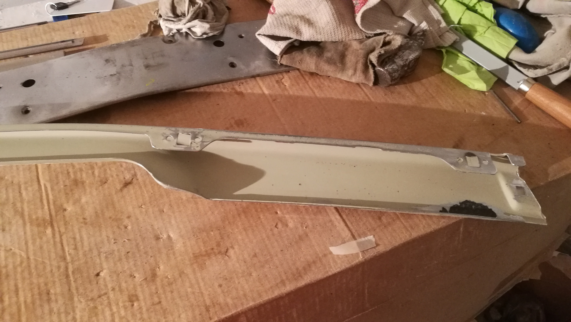

Затем хром. С ним возьни тоже хватало. С внутренней стороны хром покрашен (не знаю, в оригинале так или кто красил?) бежевым цветом. Зачистил
Выкрасил белым хамерайтом
Углы поржавели местами, отдал в хромирование, там их привели в порядок, изнутри также выкрасил.

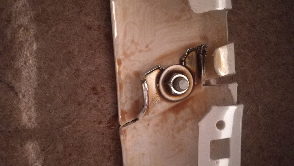

Починил боковое крепление.
Поначалу не рассчитывал восстановить площадку, на которой крепится номер, но нет, она оказалась в очень хорошем состоянии и отполировалась с обеих сторон. Поэтому заказал новый крепеж для нее, в старом застряли болты, чтобы снять площадку с бампера, высверливал их.
