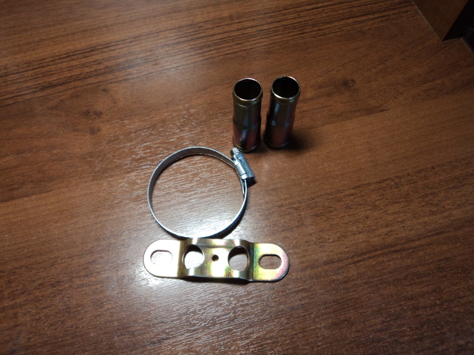

Приобрел дополнительную помпу BOSCH 0 392 023 004 с комплектом подлючения
.Теперь в пробках будет тепло в салоне.Вывел дополнительную кнопку включения помпы

Особенность этой помпы в том, что у нее двигатель безколлекторный.
Передача крутящего момента к крыльчатке за счет магнитного поля.

У 004 нормальная производительность, максимум из этой серии (до 1050 л/ч) . Хотя у газелевской и больше (1200 -1700), но надежность никуда. Кстати, дешево — у нас я видел минимум за 3500.

Скажи номерок жгута, а то помпу заказал, а вот со жгутиком проблемма
На фишке два номера
0-965695-1
1-967412-2
А на проводах приклеено
Жгут помпы для подключения Bosch PAD 12V сб.2378
Спасиб за номерки.
Розетка по Мерсу A 052 545 38 26
Контакты под обжатие A 013 545 16 26
Розетка по VAG 4D0 971 992
Контакты обжатые с проводом 000 979 141 E
Колпачок 030 971 921

Единственный минус, это диаметр патрубков 18мм. Надо колхозить переходники.
Ну да производительность 850-1050 указана.Ну придумаем чето
