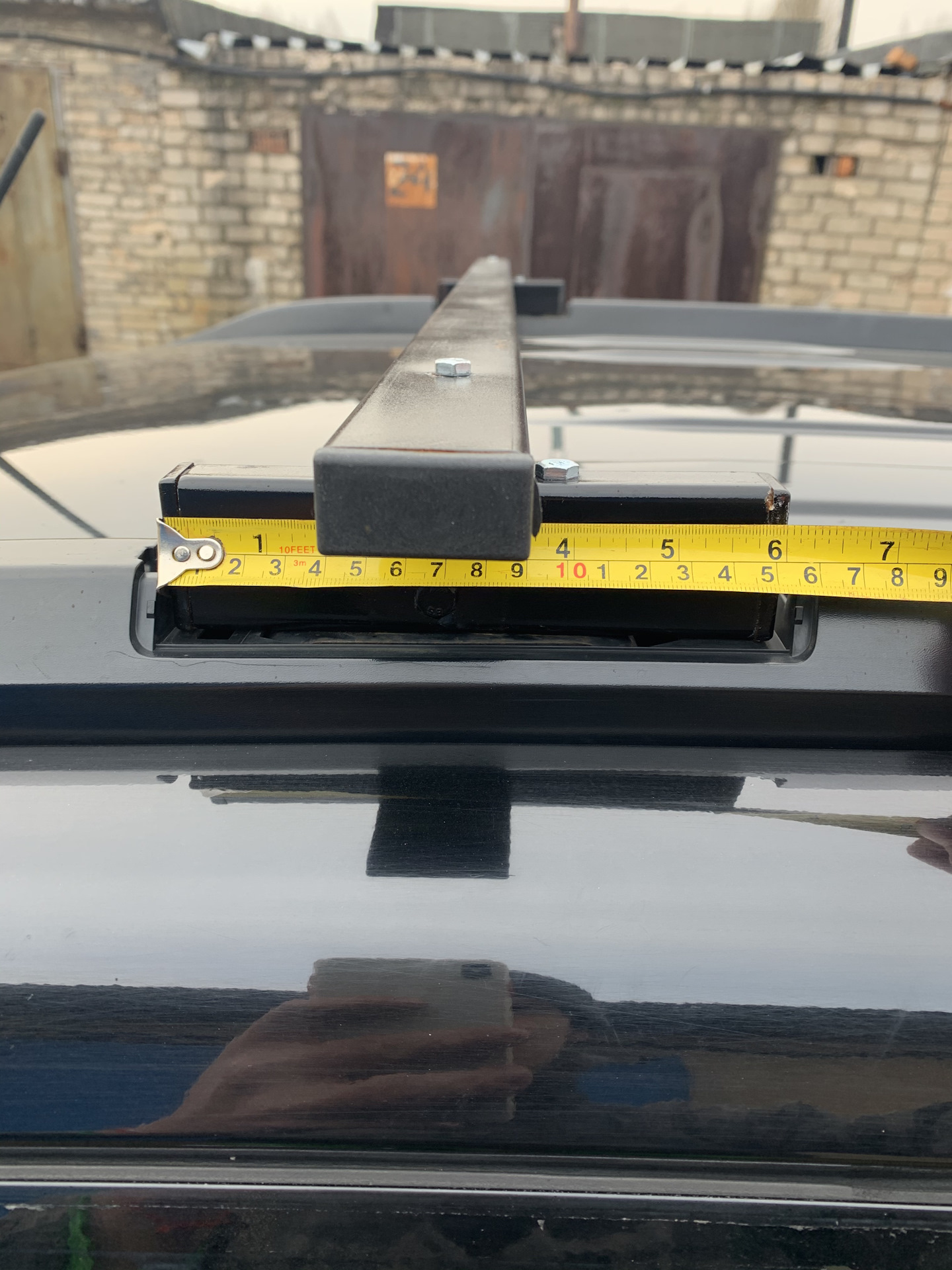

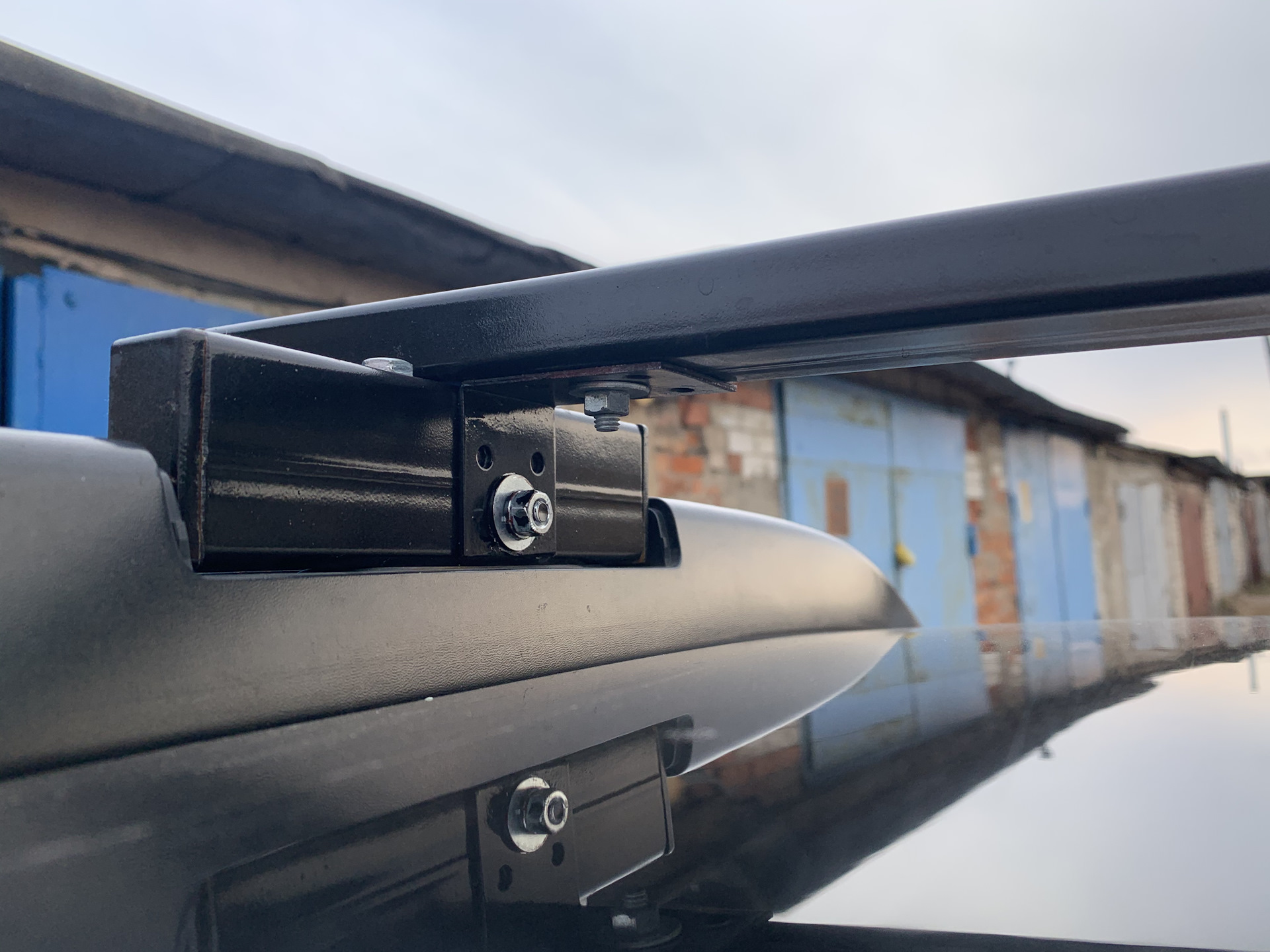

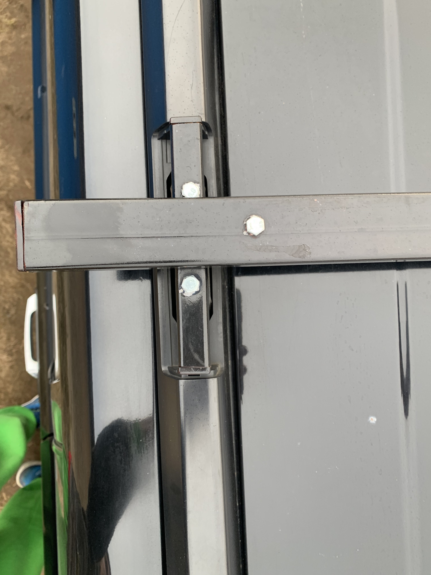

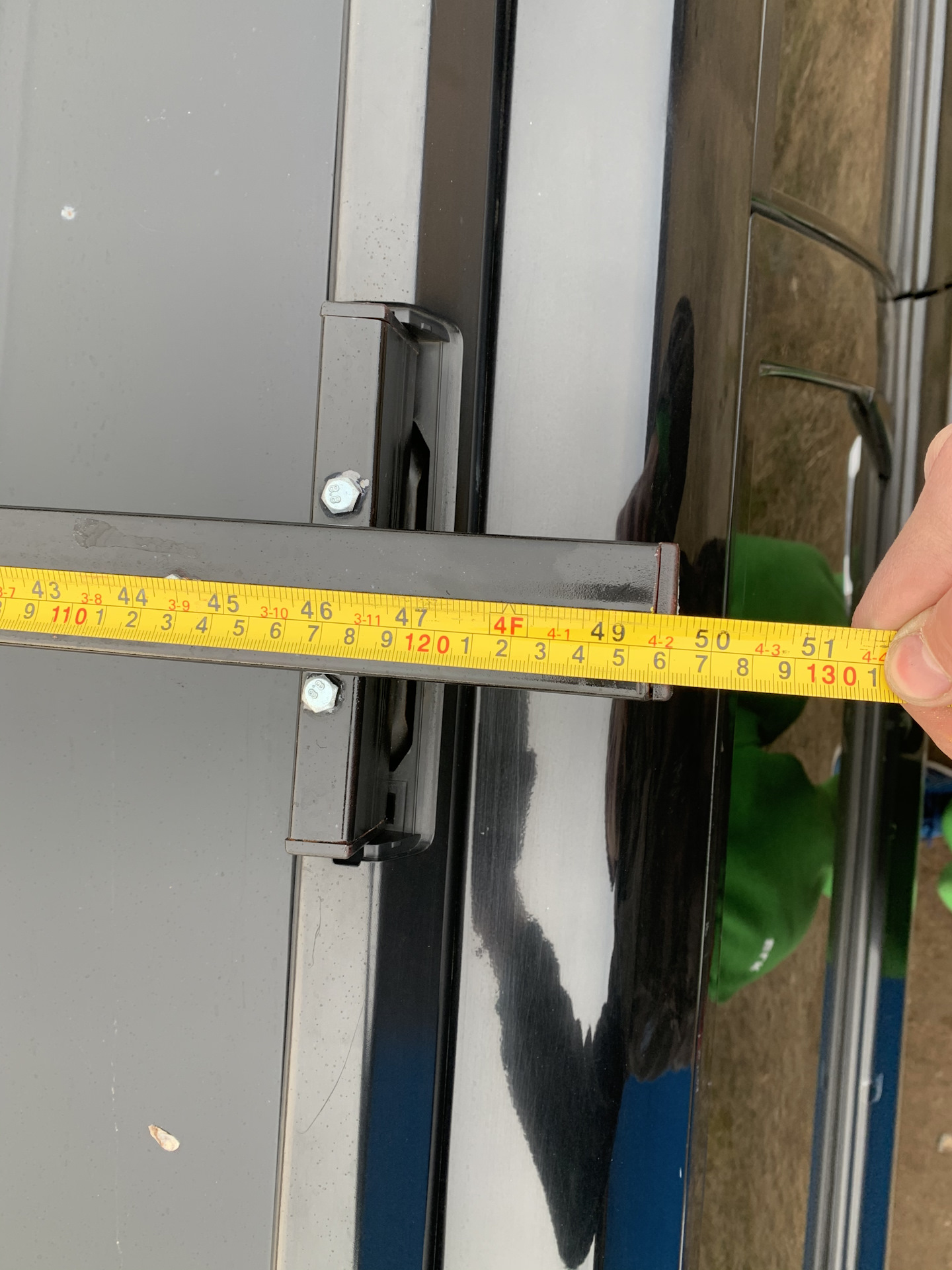

Начну с багажника, точнее релингов)
Отец изготавливал в ручную. Вырезал из профиля, окрасил в чёрный и поставил заглушки мебельные. Крепится все на болтах. В общем по фото все видно: сама конструкция, размеры.
Будут вопросы, пишите в комментариях-отвечу с радостью)

Я прикрутил болтом без уголка. Коротыши положил лежа. Не так торчит (пока люк не поднимается, кто-то посомневался не упрется ли при поднятии) Ну и пока не красил. Был в мыслях вариант со сталью и варкой. Остановился на легком www.drive2.ru/l/532510249957983359/

Профиль 20*40мм
