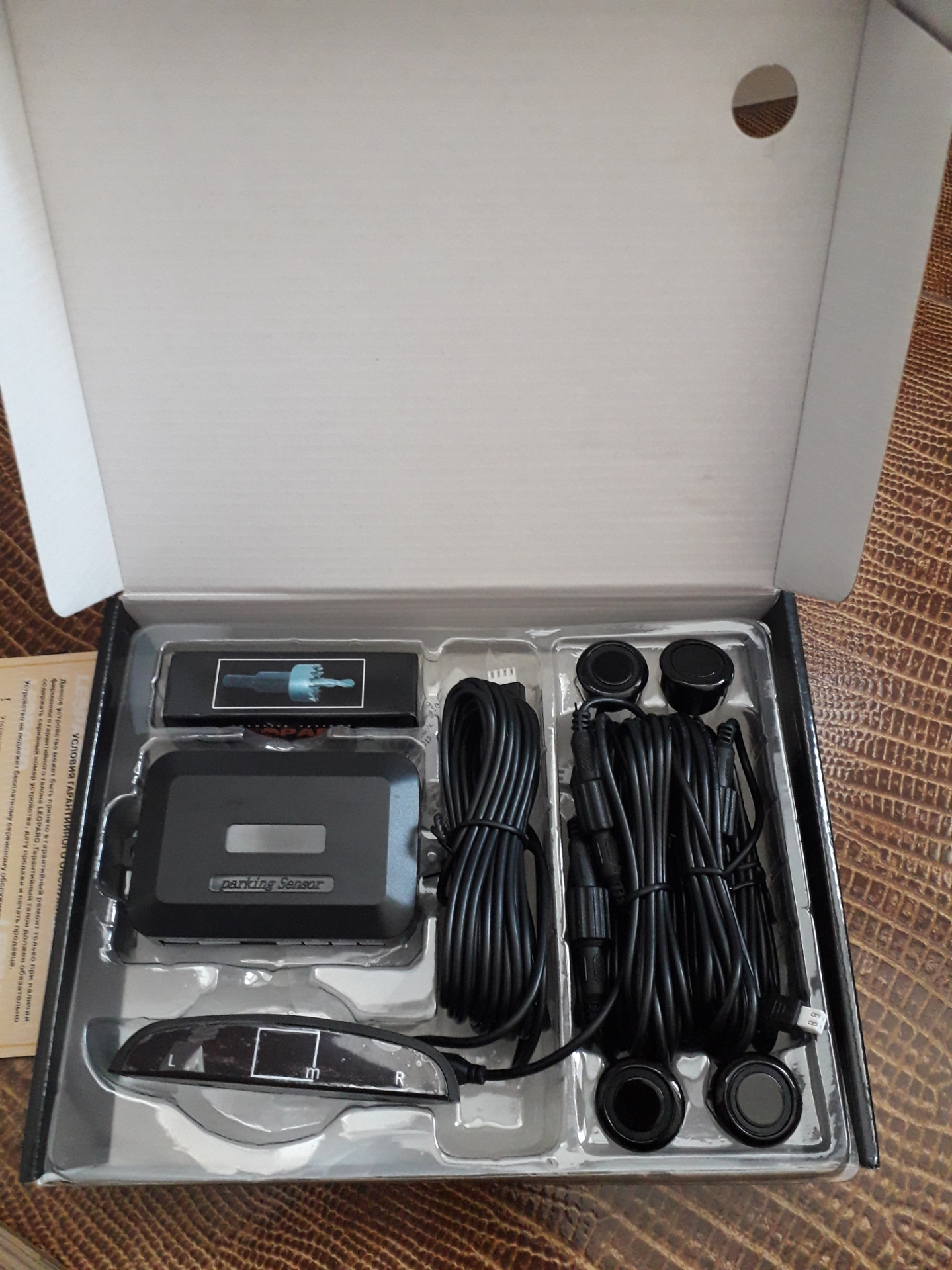

Заранее был куплен парктроник.
Для установки использовалось:
1. Изолента
2. Пластиковая лопатка, для вскрытия пластика.
3. Зажигалка.
4. Ключ торех Т20.
5. Антискрип. Марку не помню.
6. Спица от велосипеда.
7. Малярный скотч.
8. Шуруповёрт.

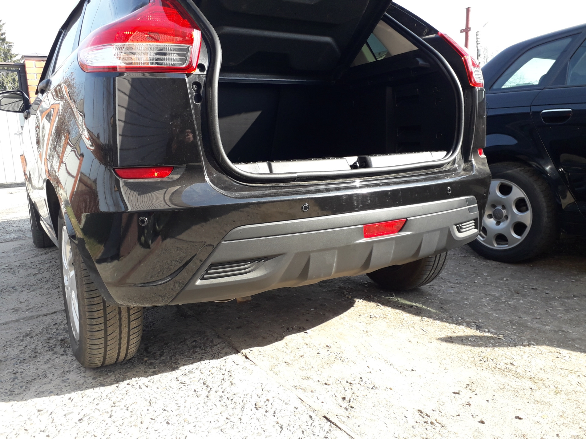

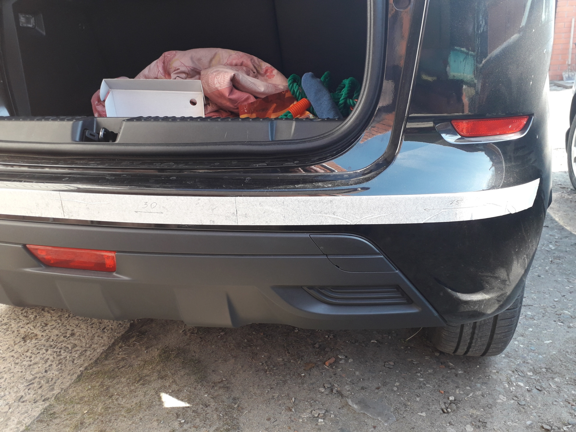

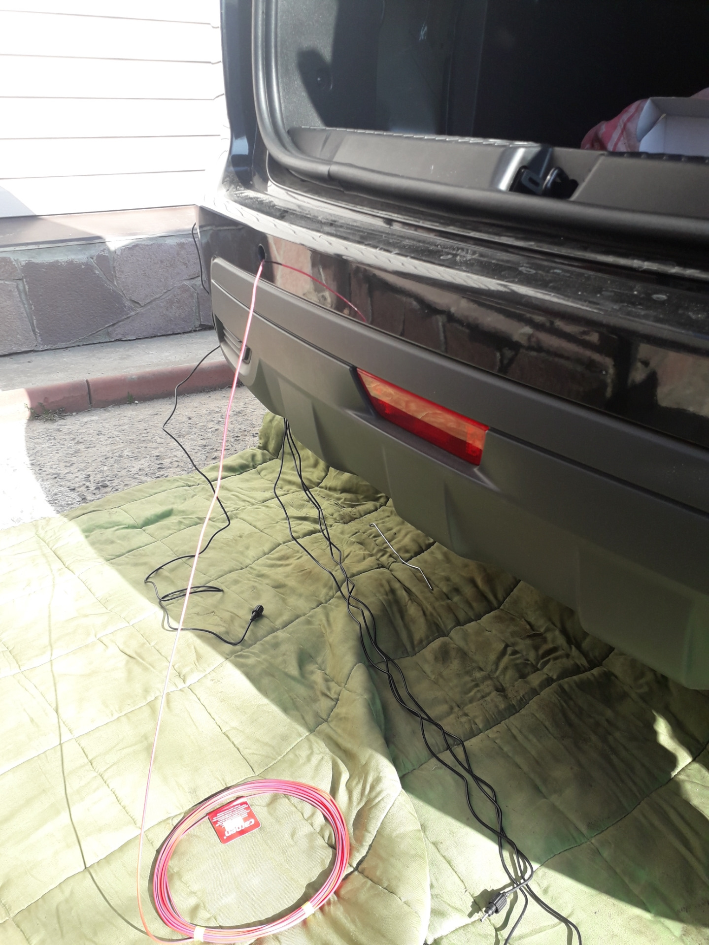

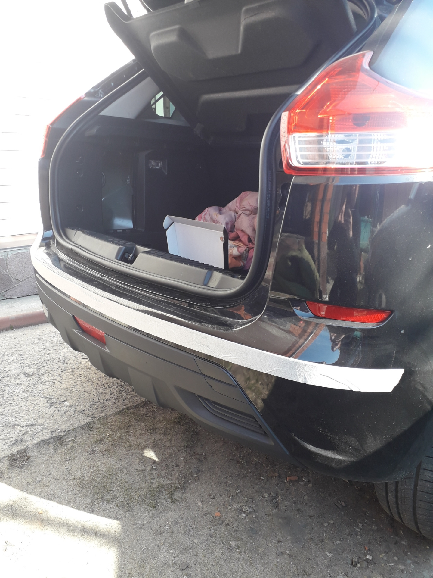

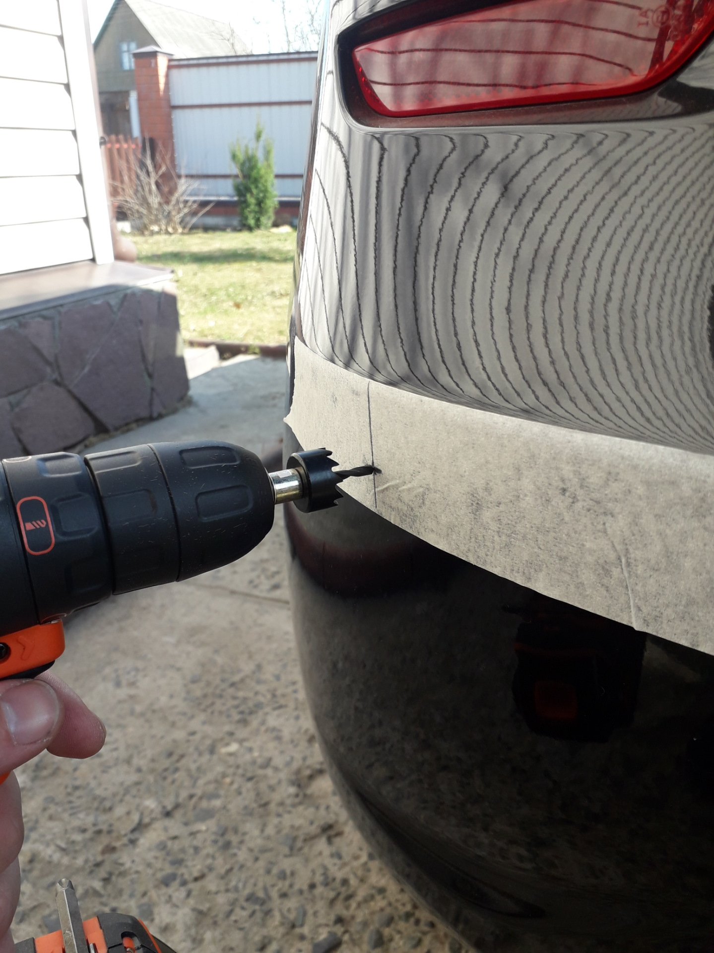

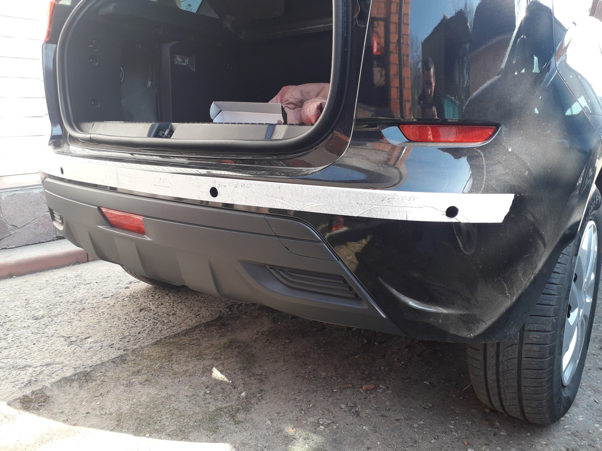

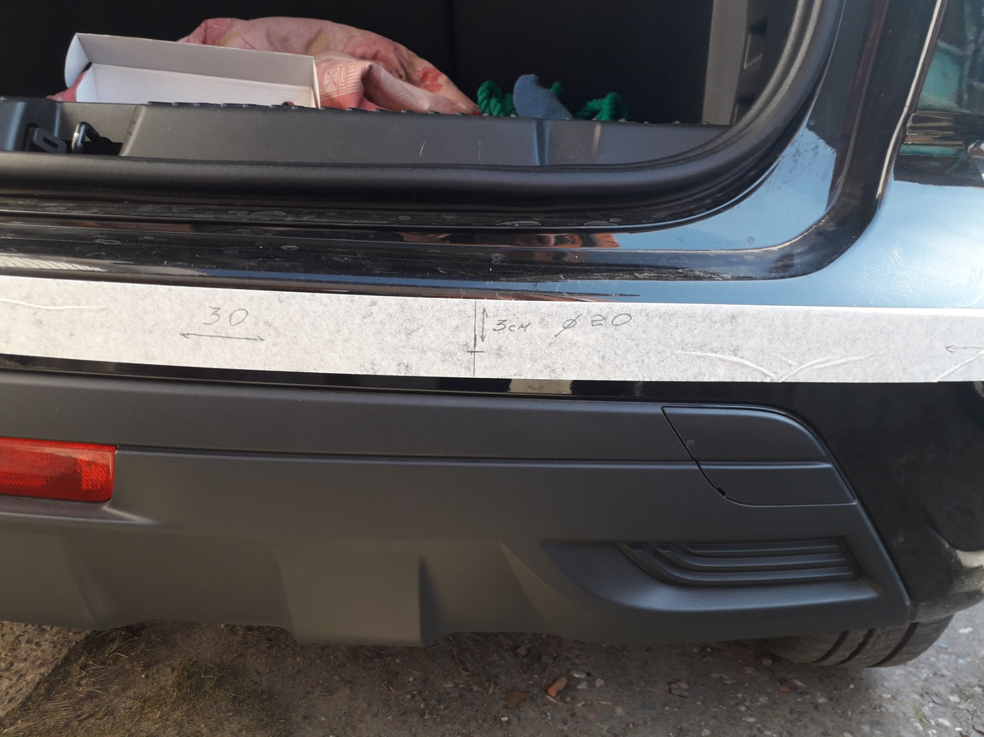

Нанёс малярный скотч на место сверления отверстий под парктроники, на нём же разметил места под сверление, получилось как то так,
Аккуратно шуруповёртом, просверлил отверстия. С левой стороны по ходу при сверлении, будьте очень аккуратны, там идёт родная проводка в гофре,

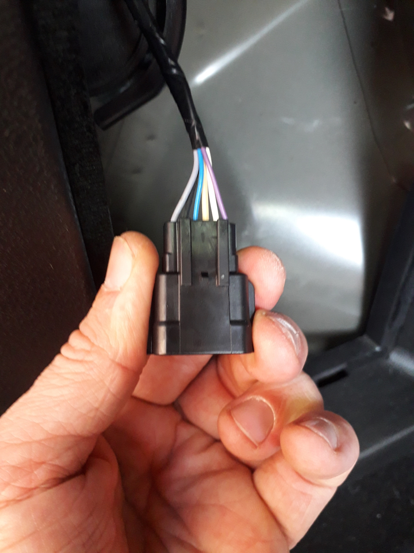

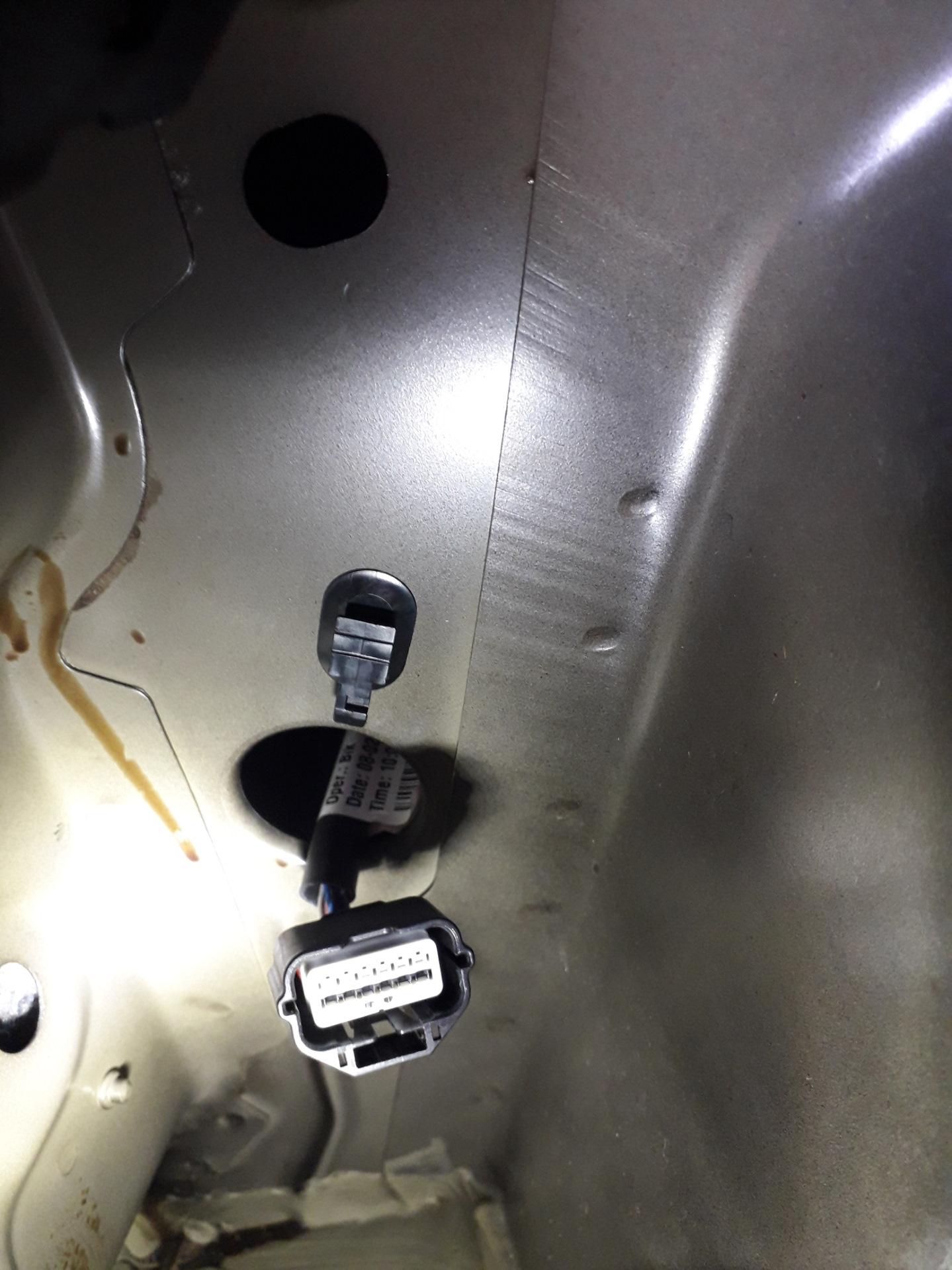

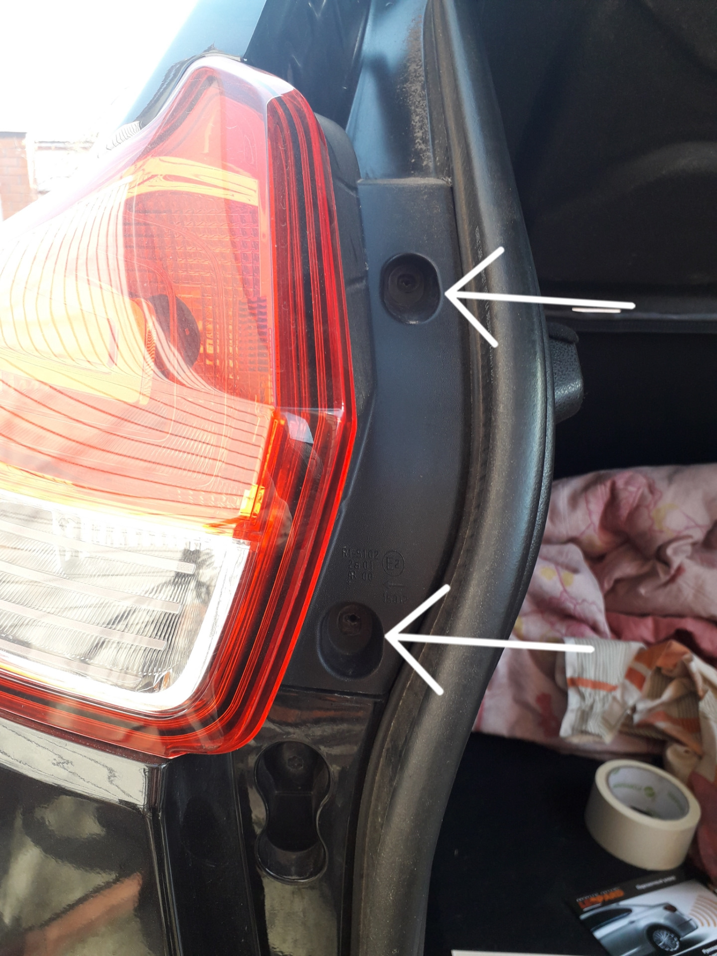

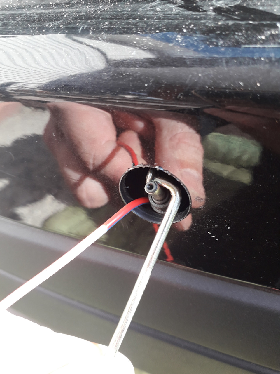

Следующим этапом начал снимать левый задний фонарь, тут самое идеальное место для протяжки и подсоединения. Снятие в следующей последовательности.
Вытягиваем фару на себя, отсоединяем провод и снимаем её.

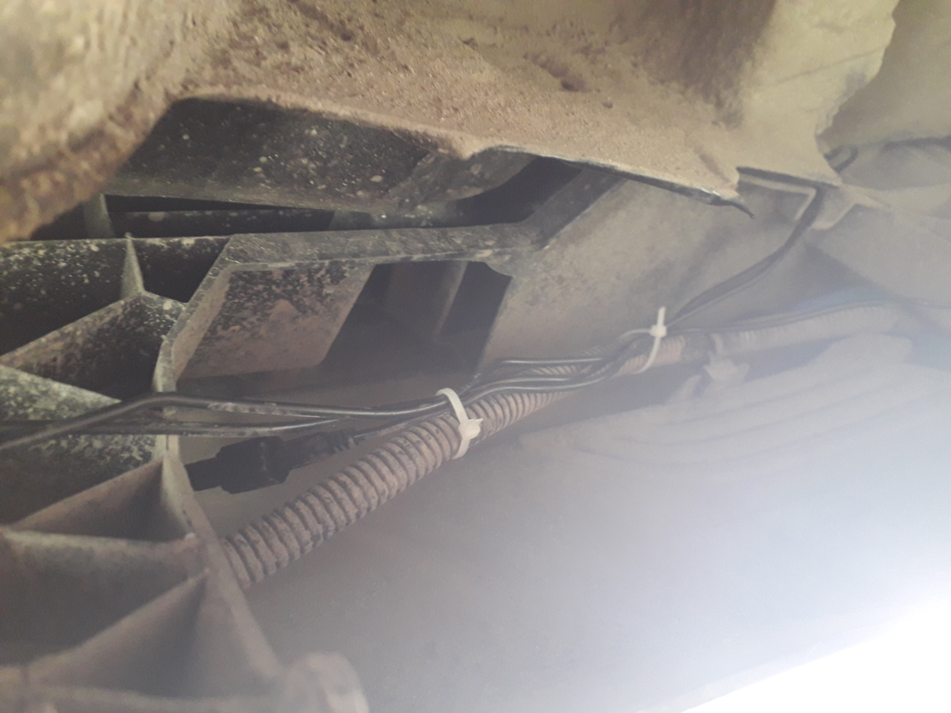

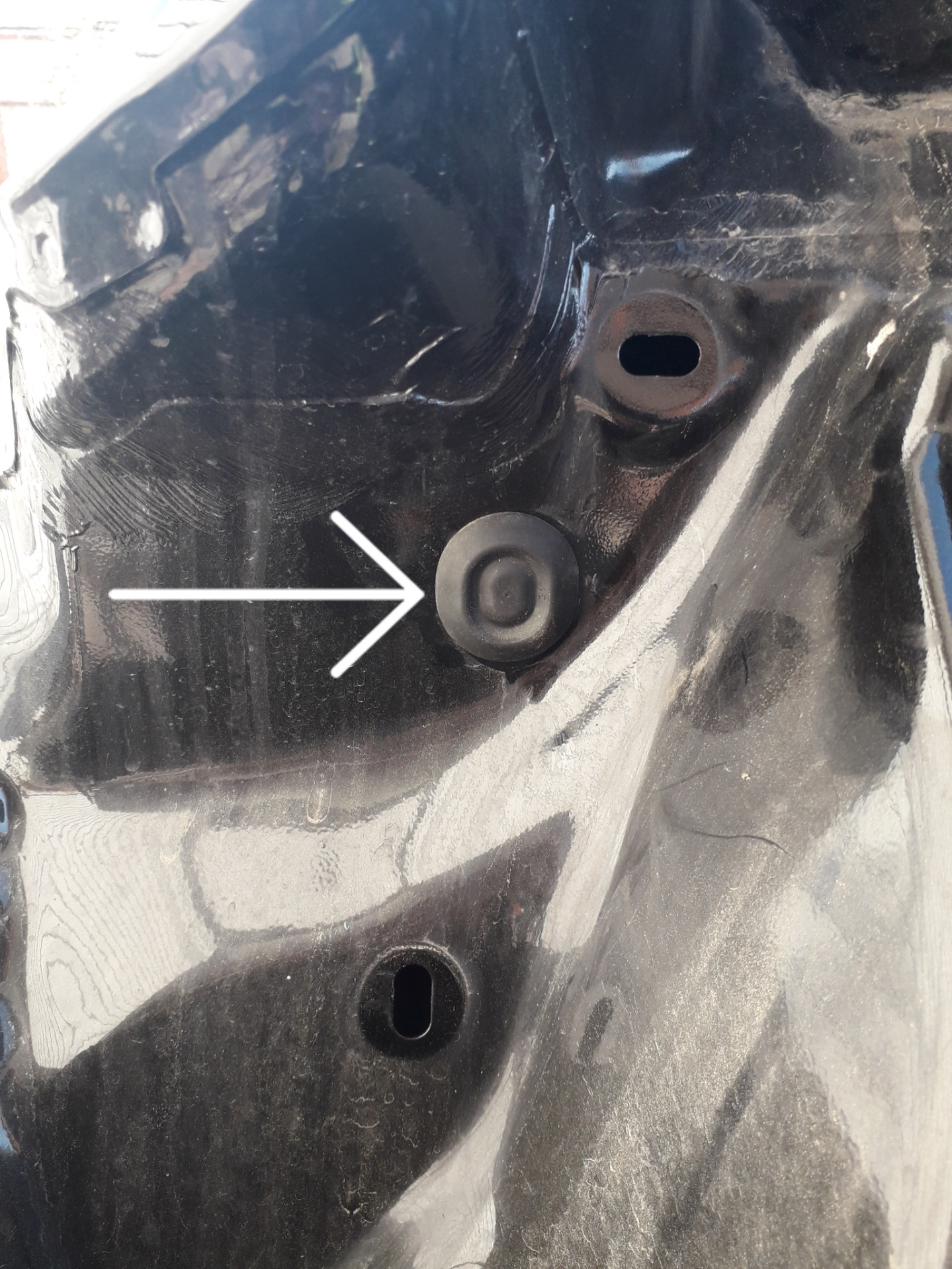

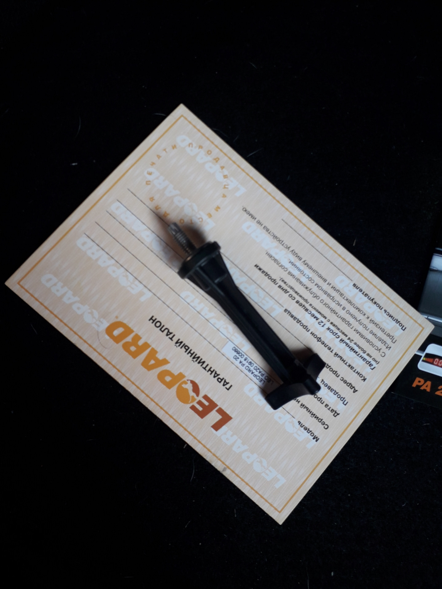

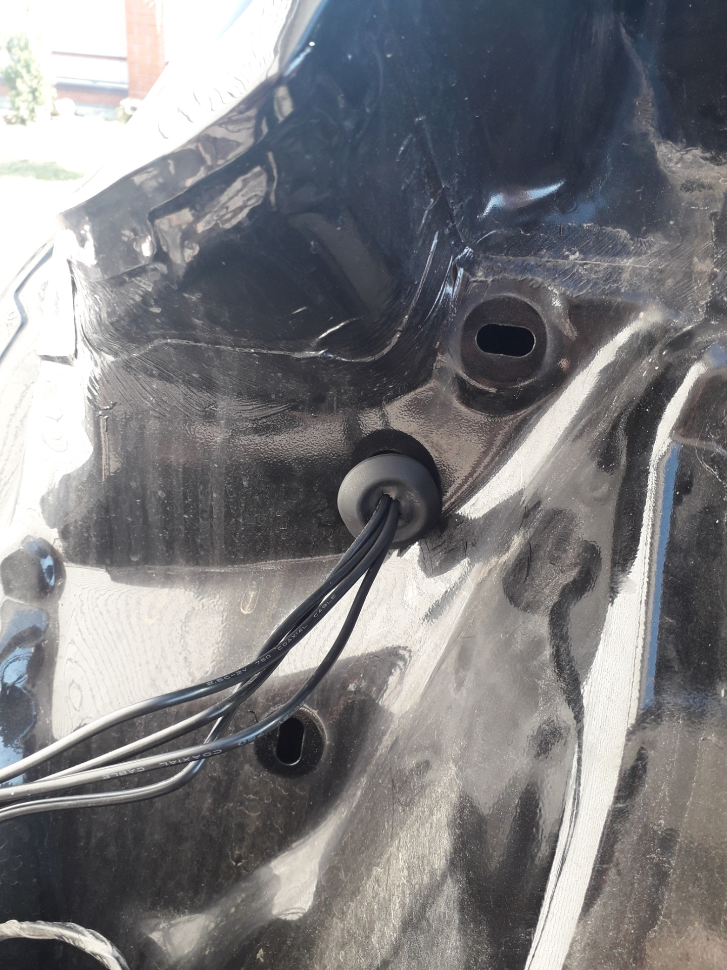

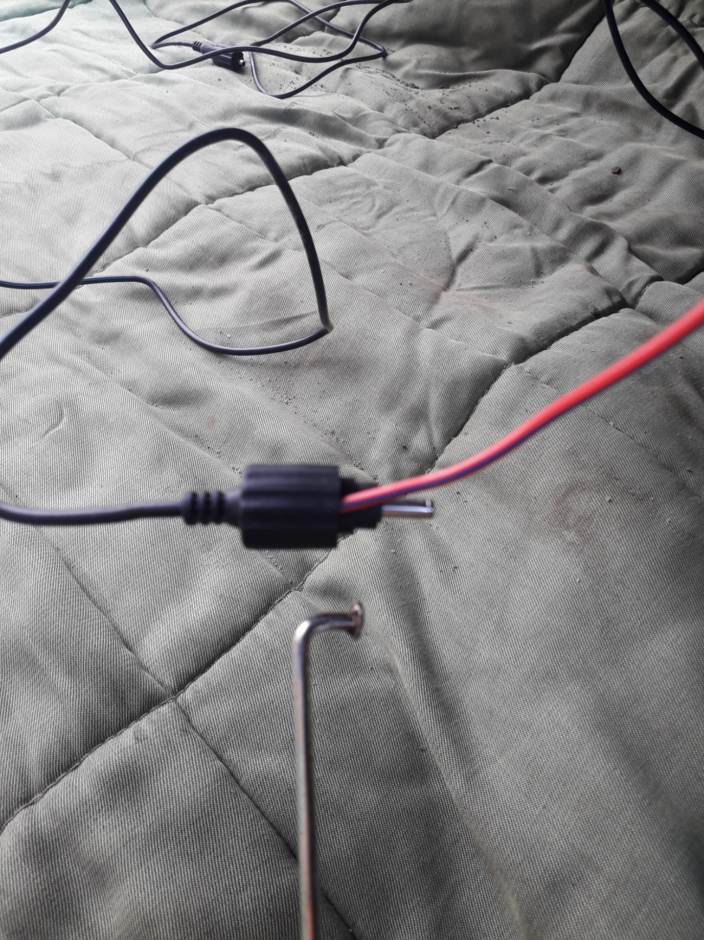

После демонтажа видим резиновую заглушку, которую можно использовать для протяжки проводов к датчикам.

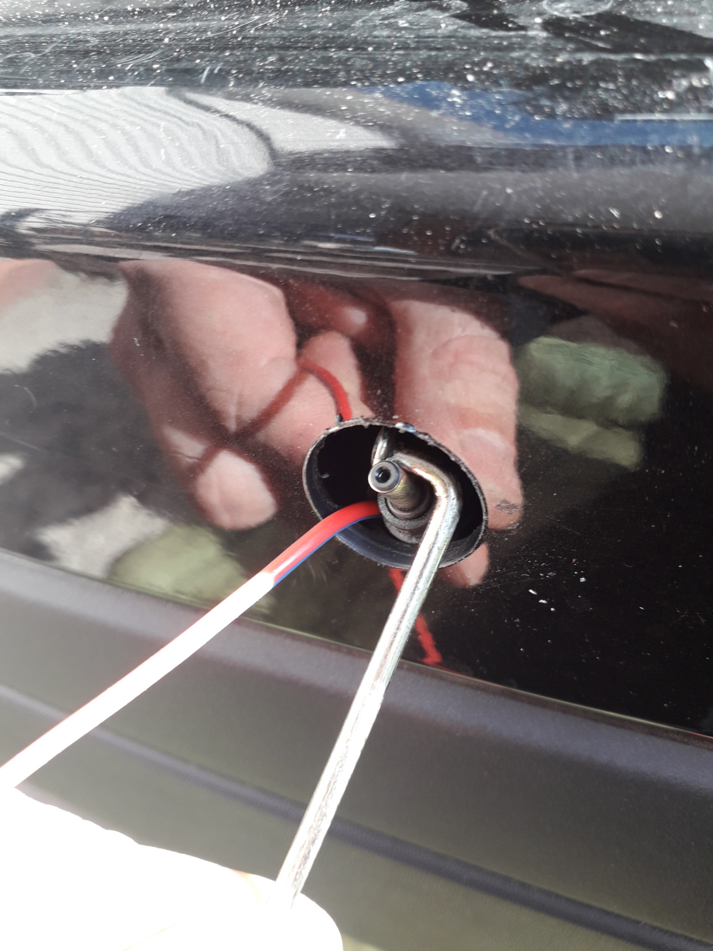

Так как отверстие под заглушкой не совсем сквозное, пришлось чуть чуть поковыряться, и в итоге провода вышли внутрь чуть выше ремня.

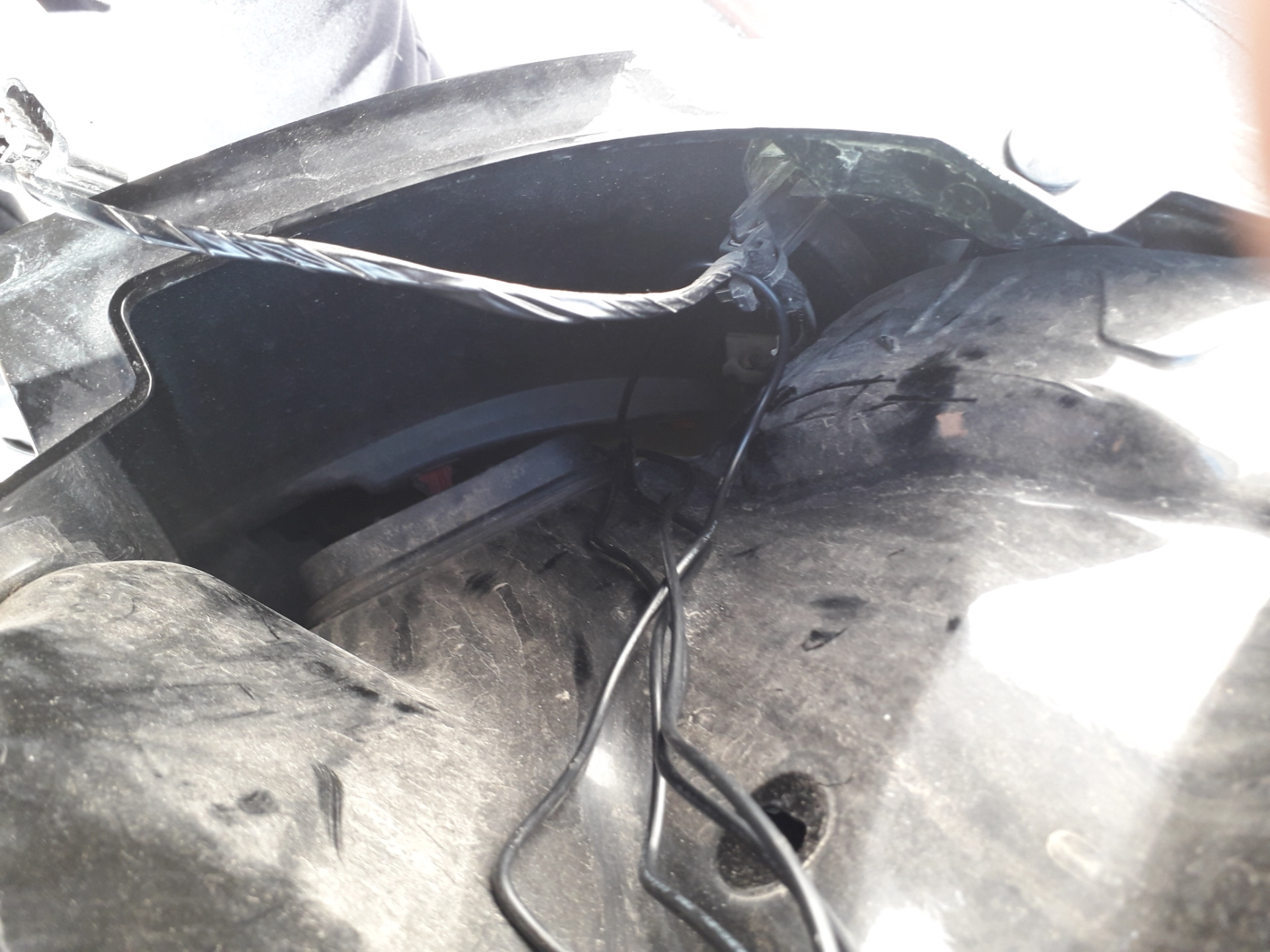

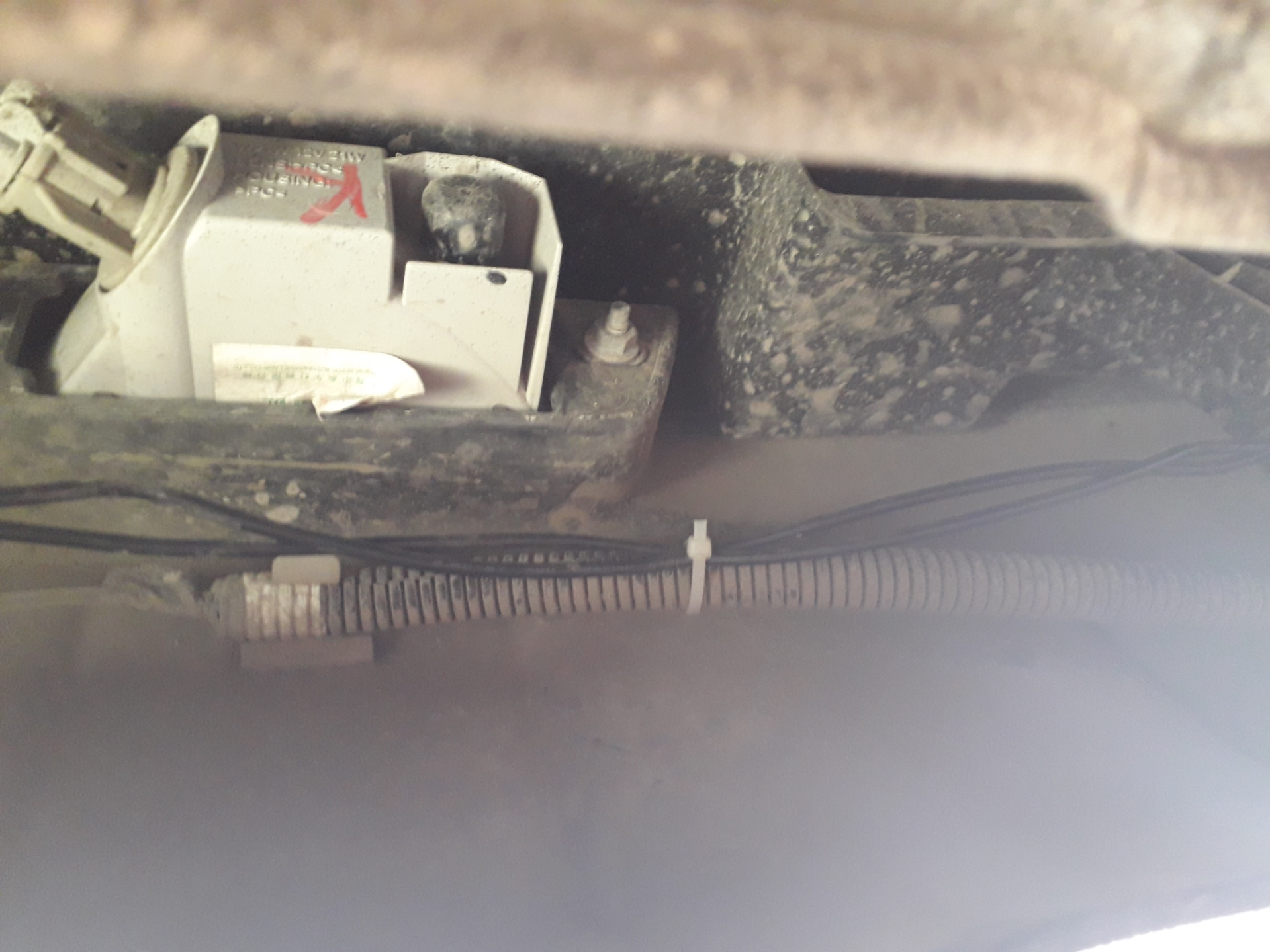

Затем провода к датчикам опустил вдоль левой стороны, под бампер и начал их рассовывать по отверстиям, (ни какой последовательности, как хотите так и распихивайте),
С самой установкой намудрил, можно было сделать проще, но я сам усложнил себе жизнь
А можно было проще, вставить датчики в свои места, а провода скрутить под машиной, лучше так и делать.
С наружи закончил,

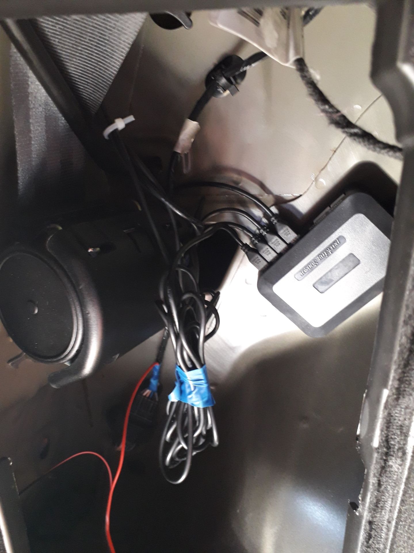

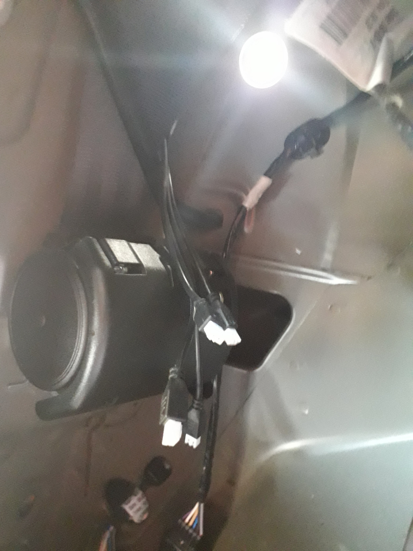

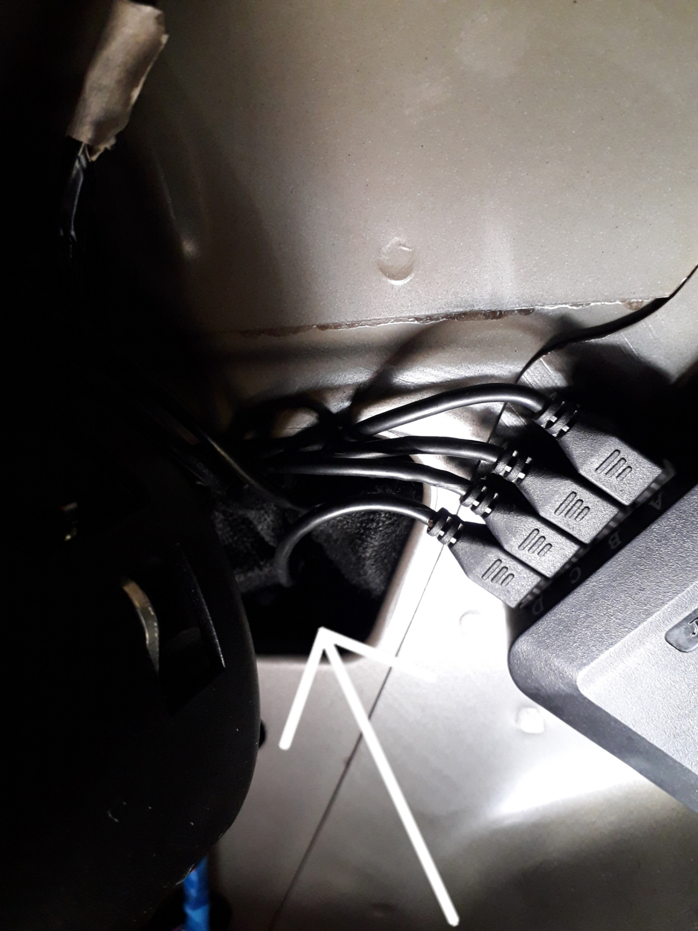

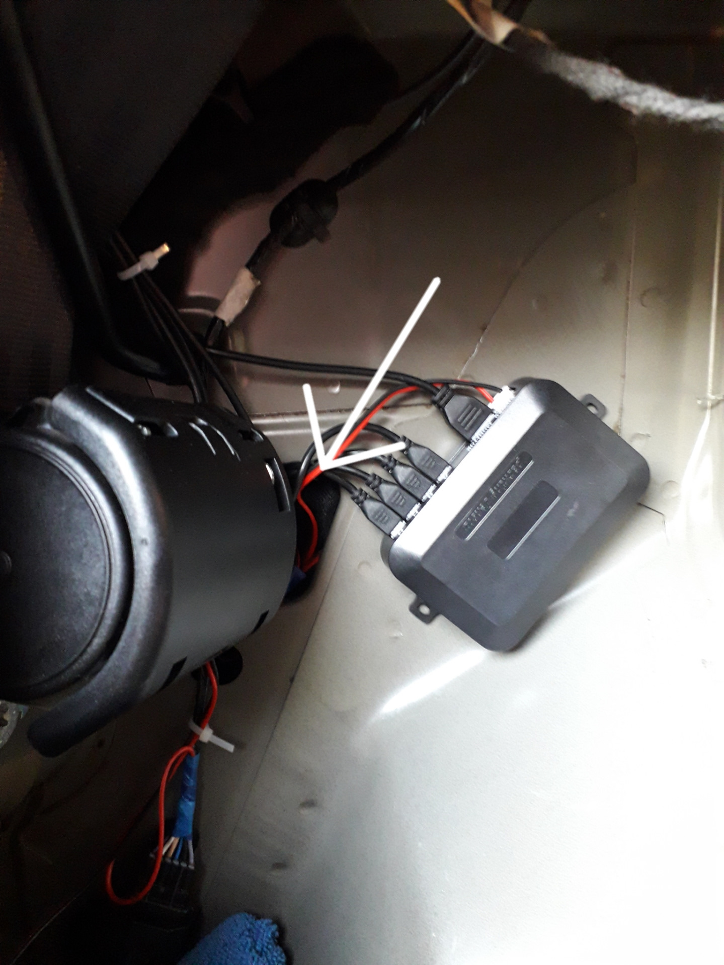

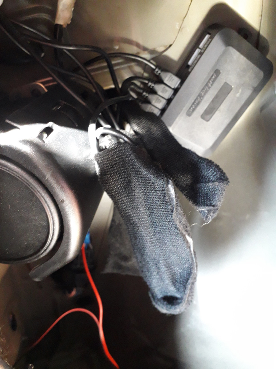

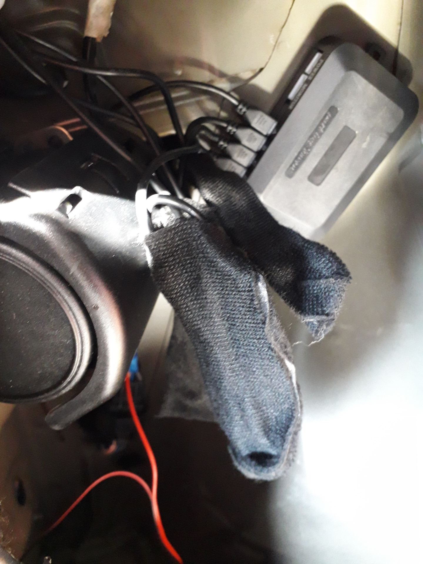

Закрепил на 2-х сторонний скотч из комплекта блок парктроника, к внутренней стенке

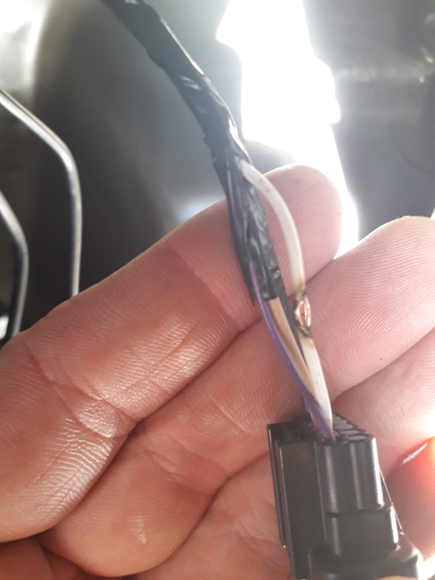

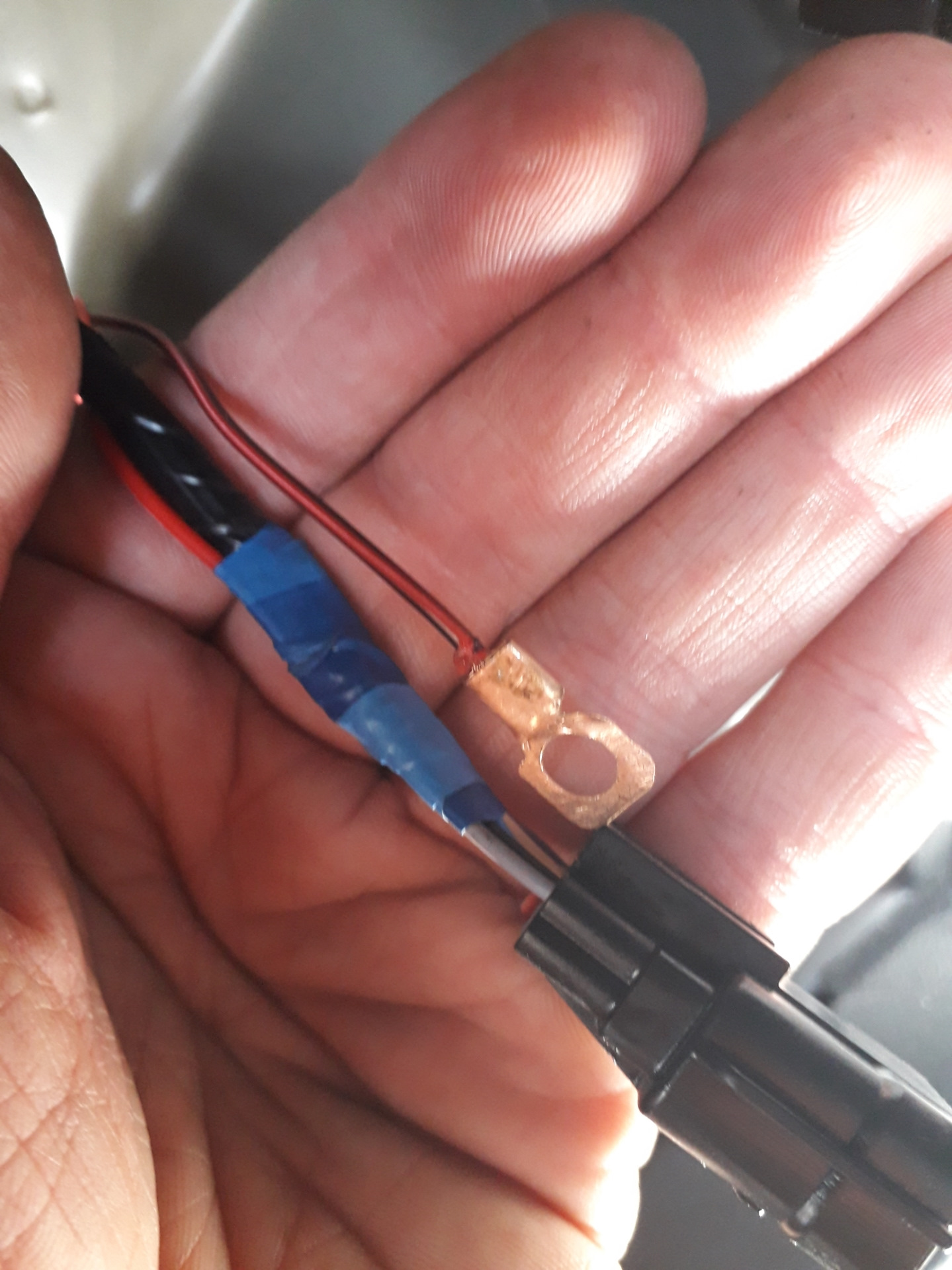

Скрутил все лишние провода датчиков изолентой, и начал подсоединение питания.

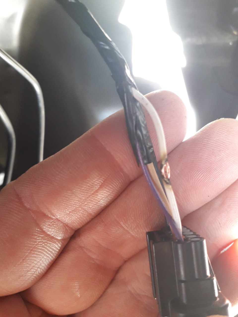

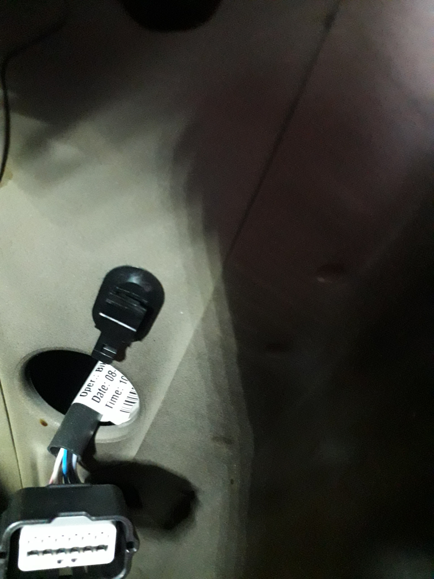

После прозвонки всех проводов установил, что + заднего хода это белый провод
И соединил плюсовые провода, скрутив их изолентой.

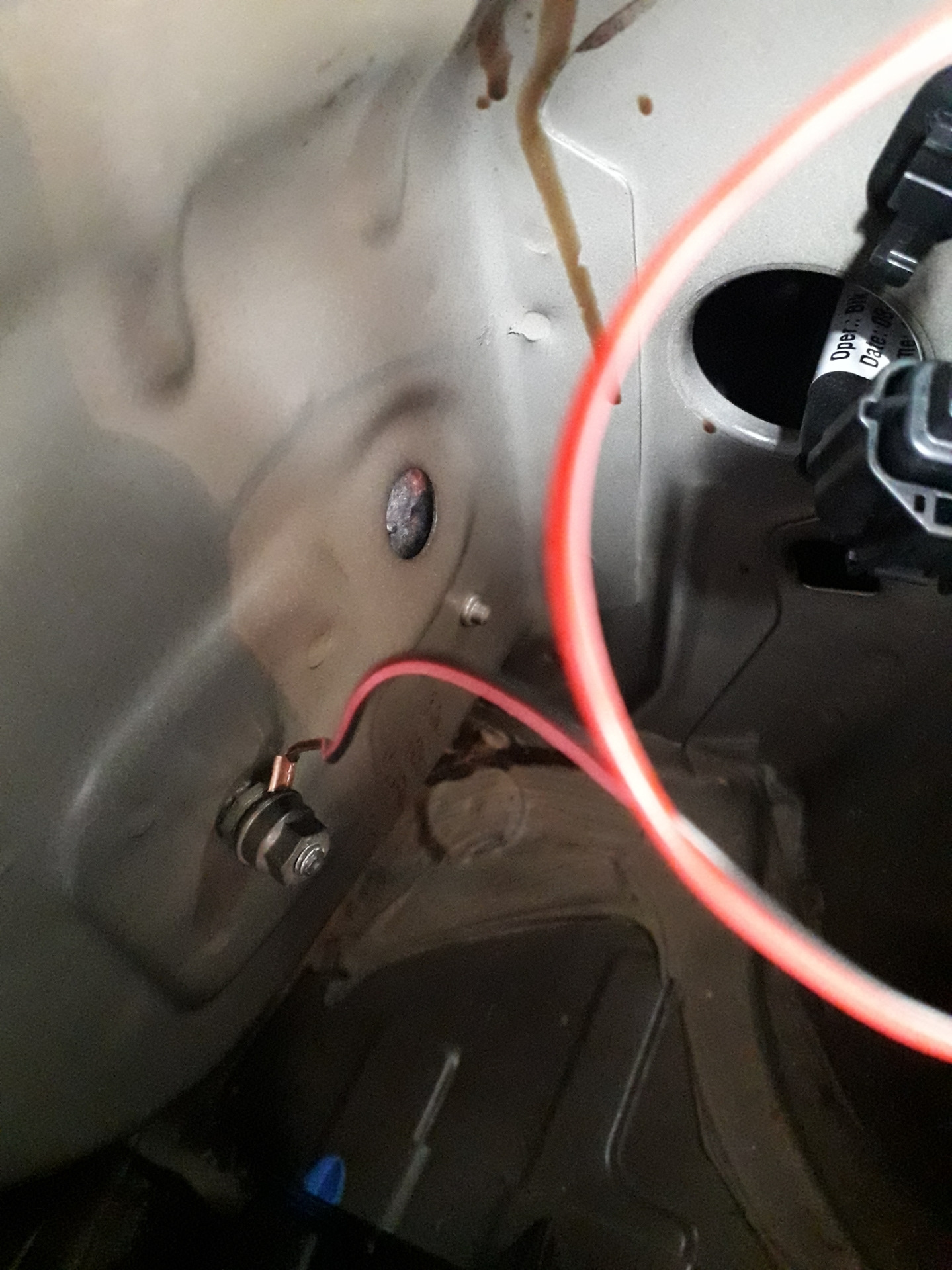

А массу накинул на торчащий в нише болт с гайкой, непонятно для чего там расположенный, но так удачно в нашем случае.
Затем все излишки проводов обклеил антискрипом
и запихнул в отверстие в стенке
теперь ни каких лишних проводов не болтается и не видно.

как "затянуть" провода от датчиков с внутренней стороны бампера к месту установки блока приема, я правильно понимаю что если снять фонарь там пустое место через которое можно по внутренней стороны бампера протянуть провода через резиновую заглушку, или там по другому надо?) и что значить " скрутить провода под бампером?
Да, под фонарём есть заглушка резиновая.
Добрый день. Бампер не разбирал.
На обратной стороне бампера есть разметка для штатного парктроника. Зачем было так изворачиваться…
Согласен. И датчики родные стоят несколько ниже. Препятствия лучше видят.
