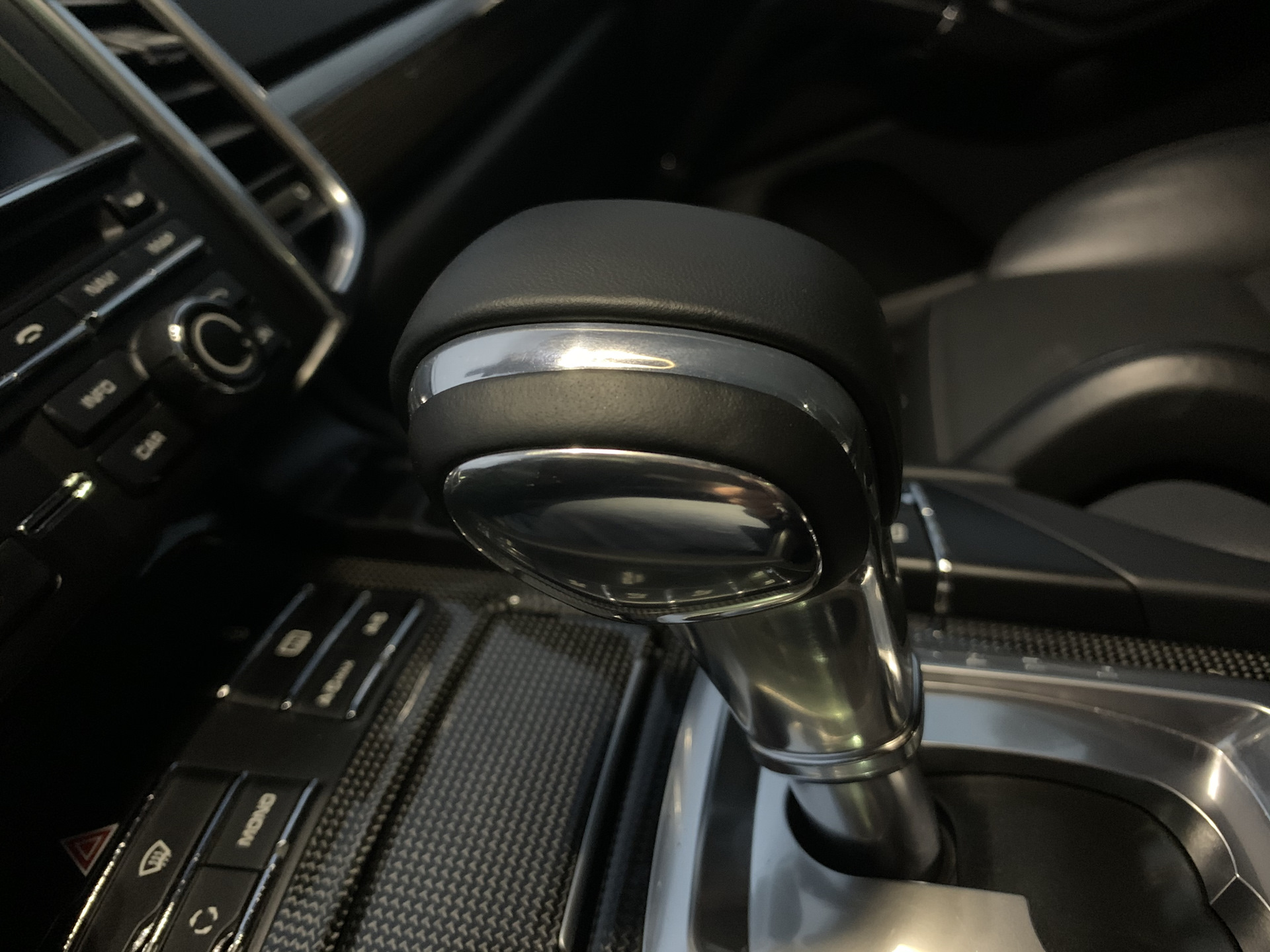

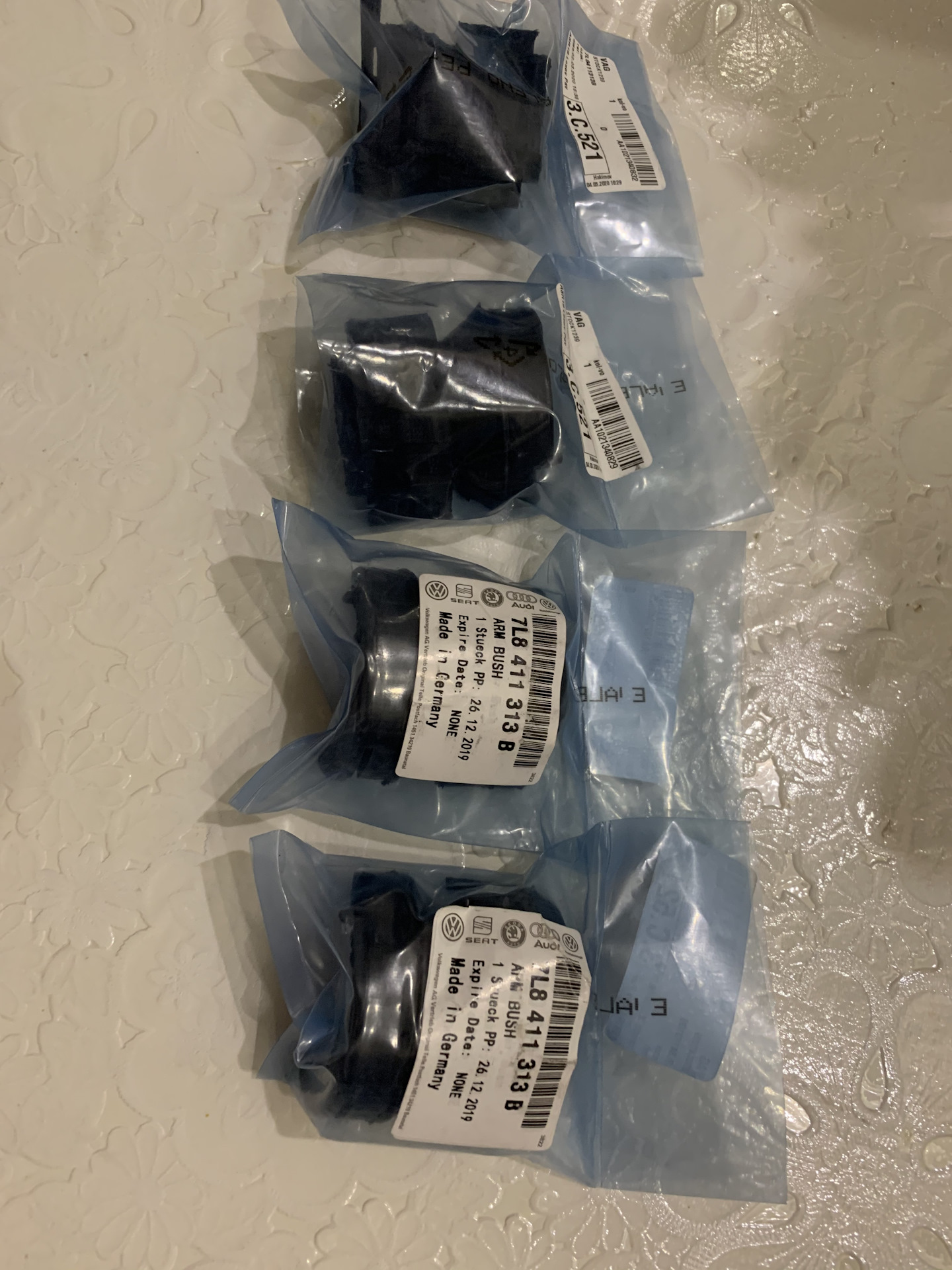

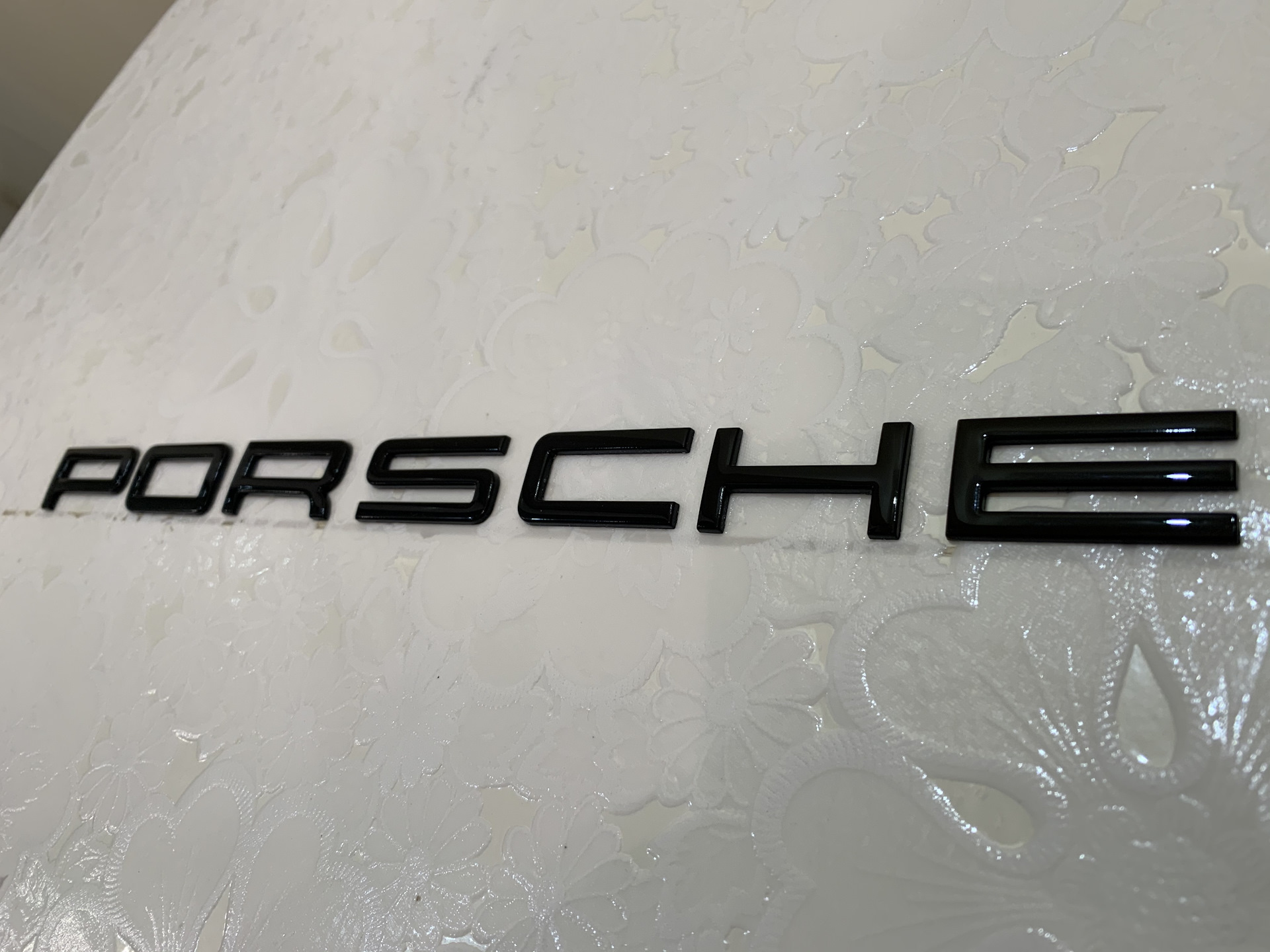

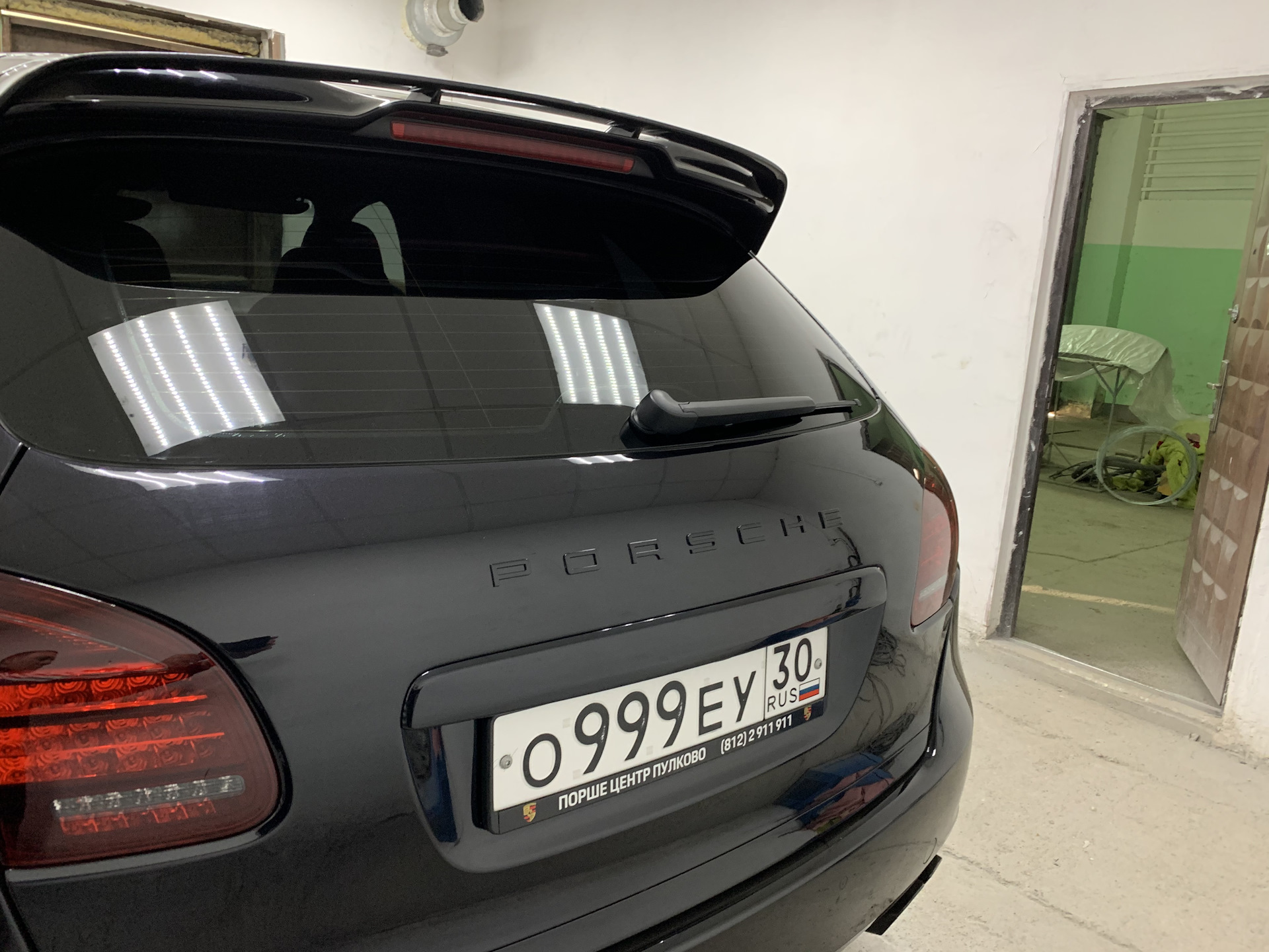

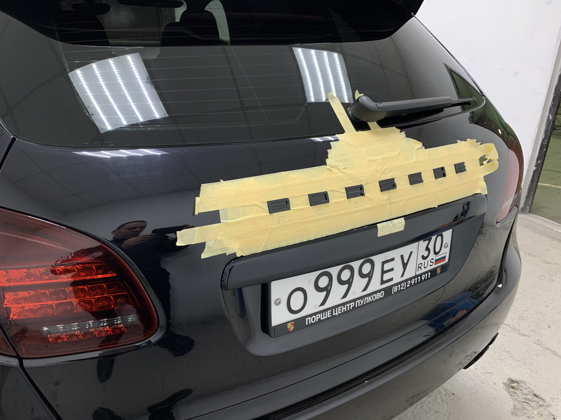

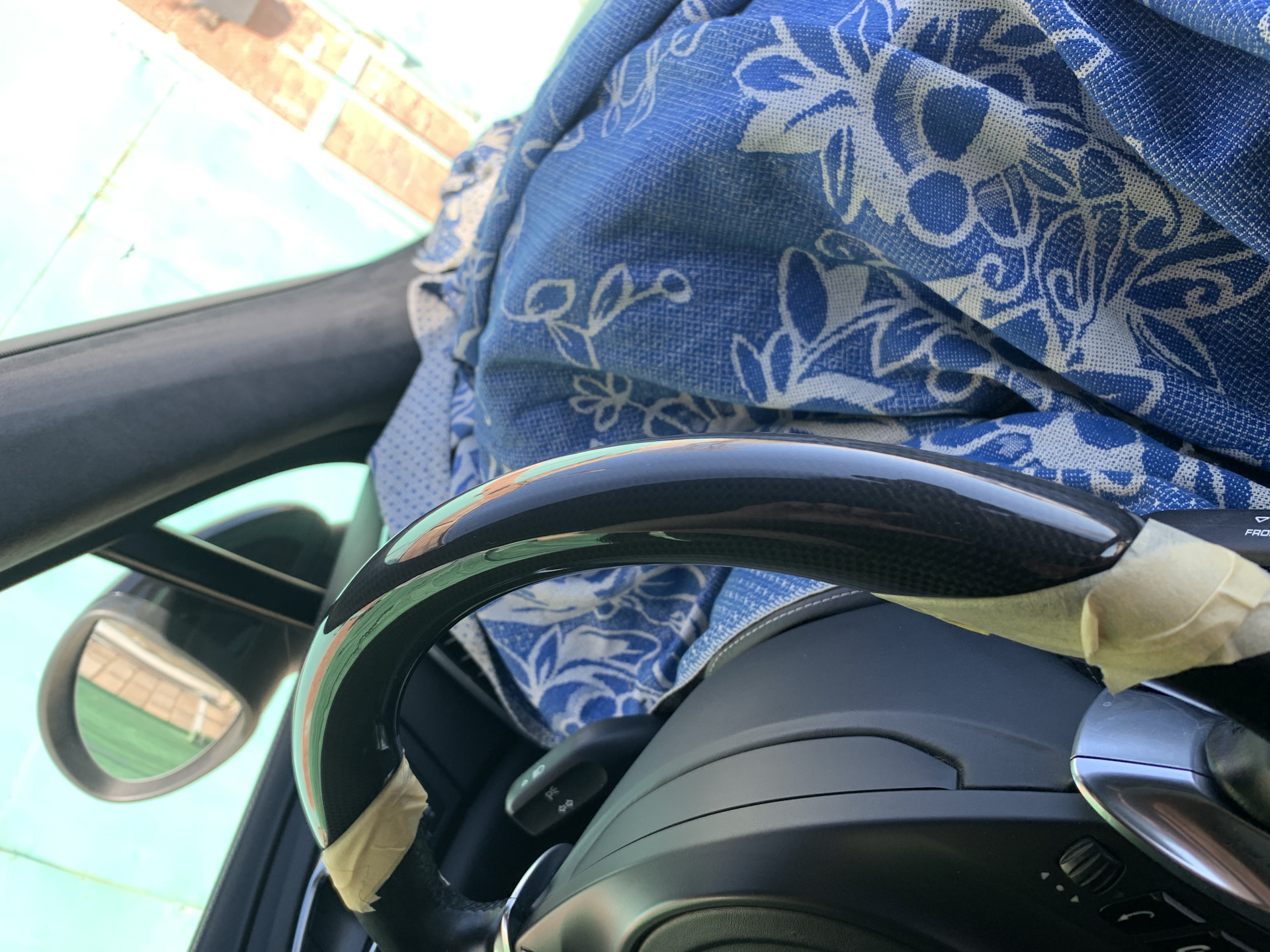

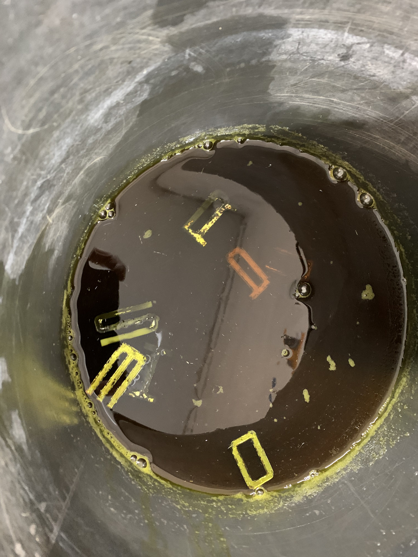

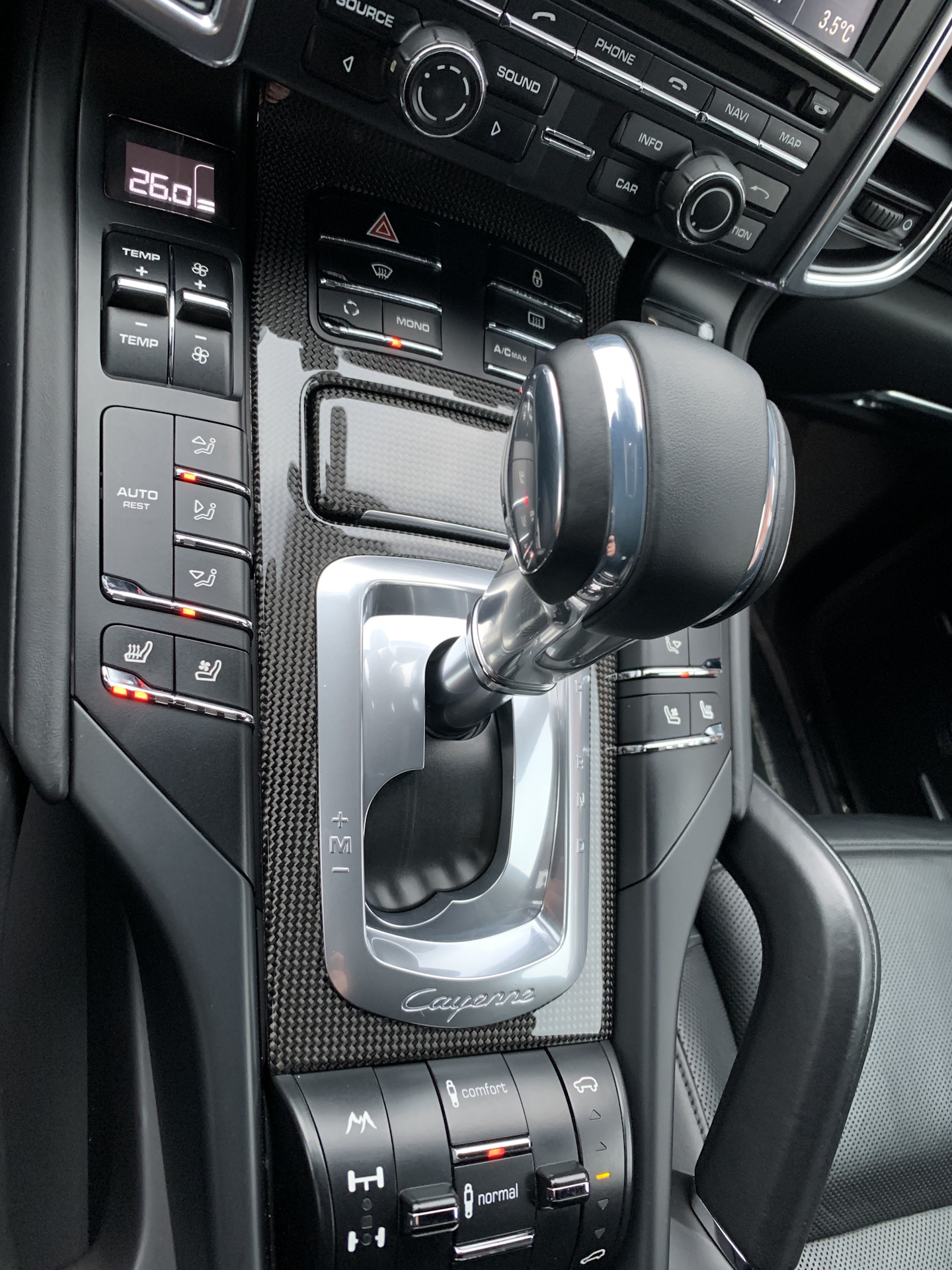

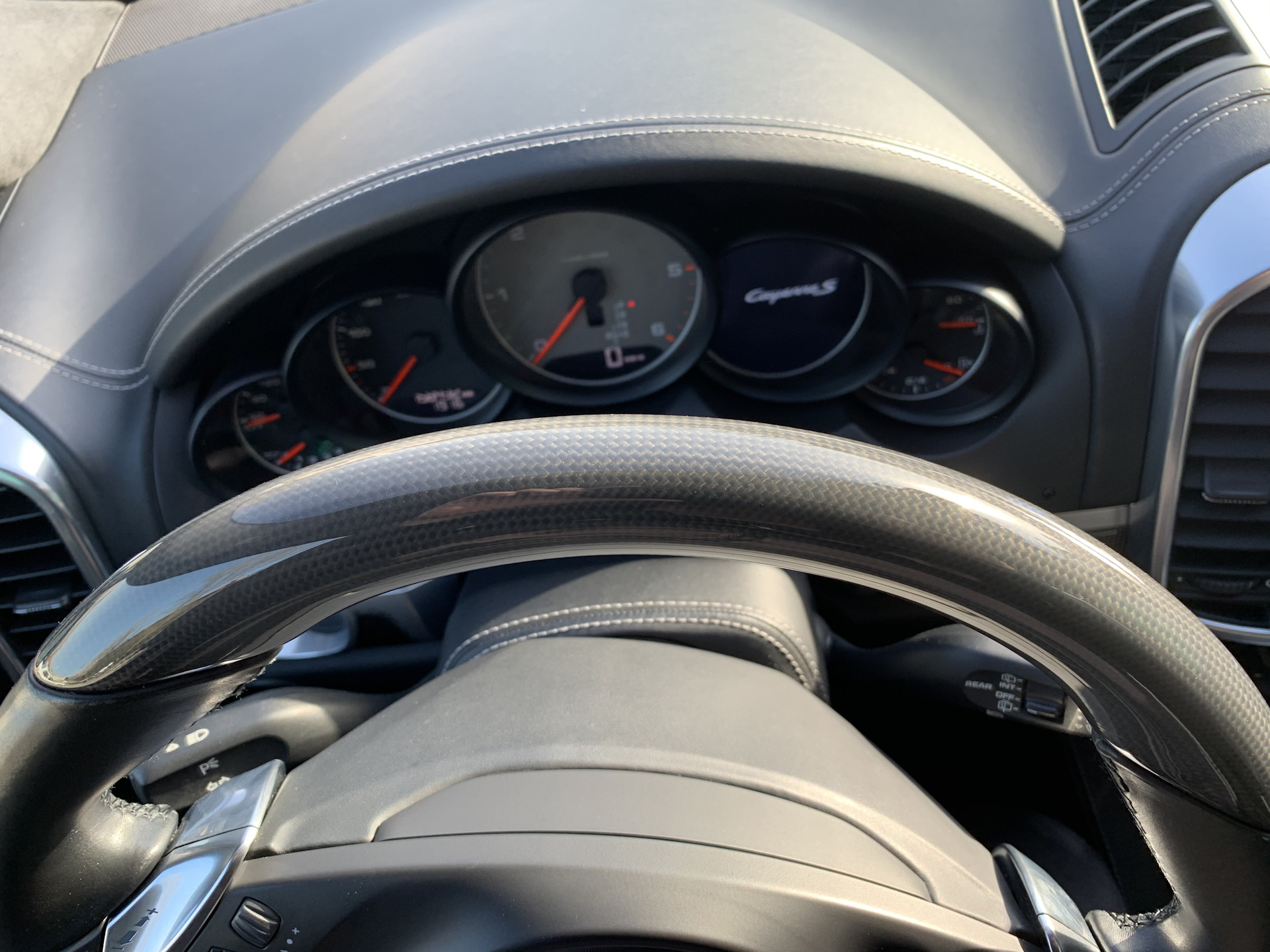

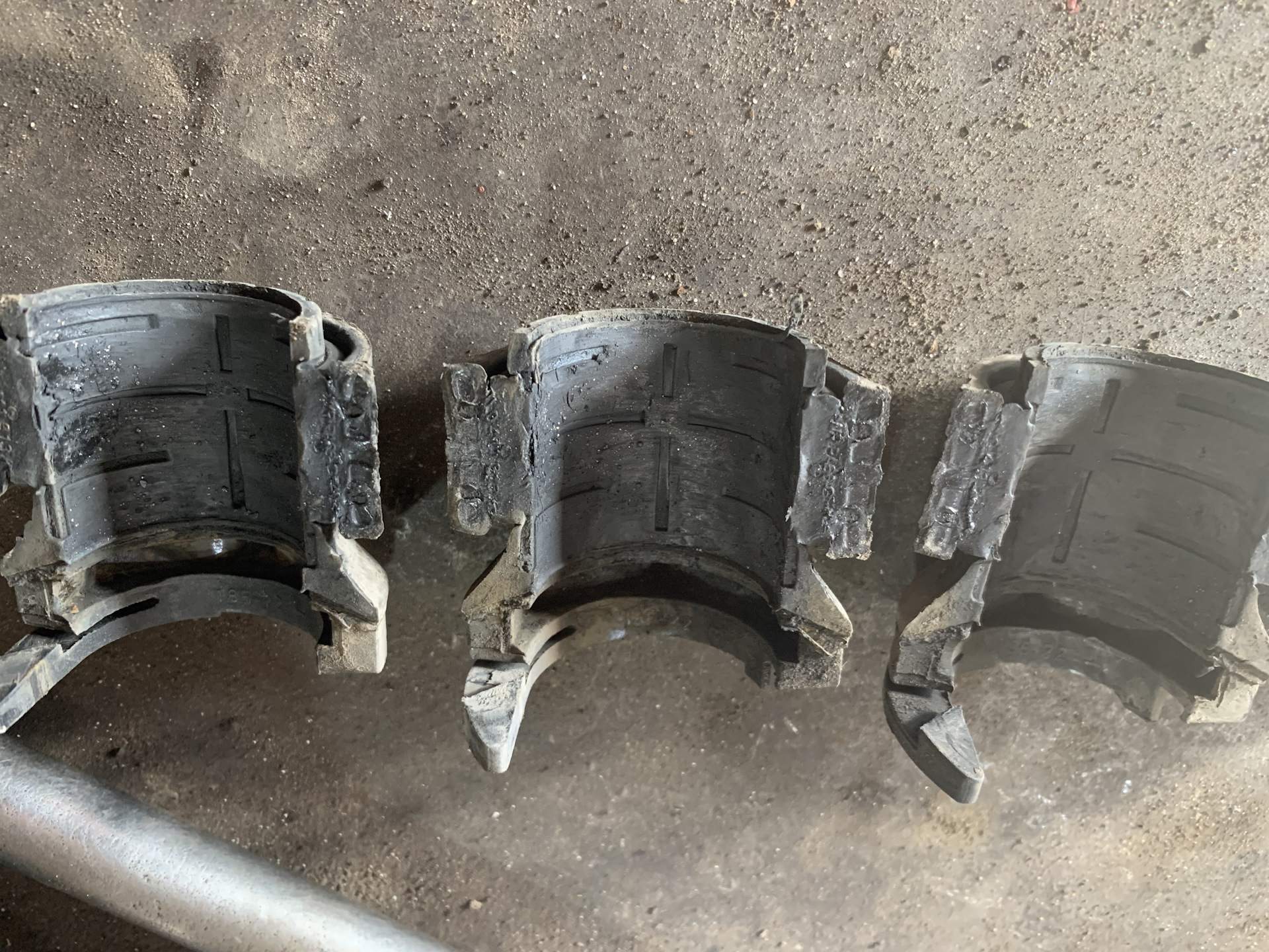

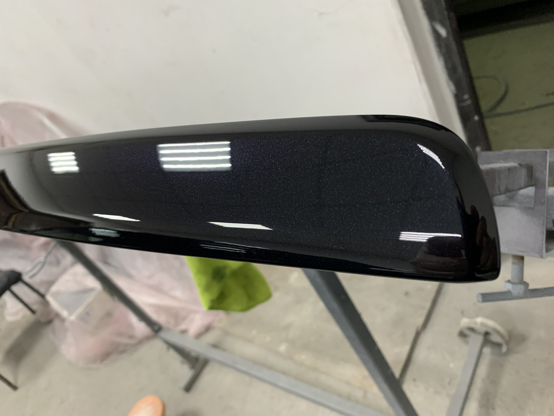

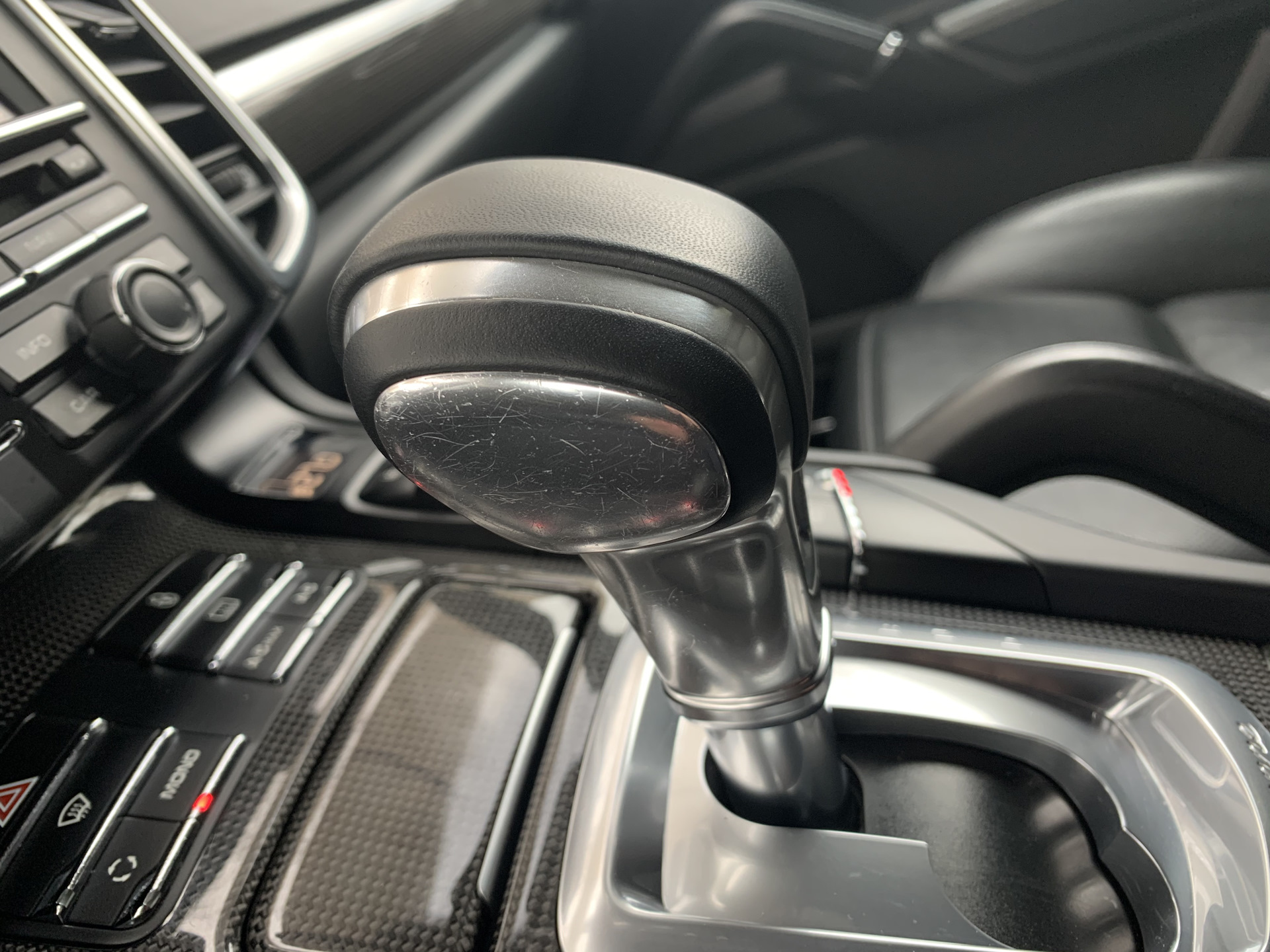

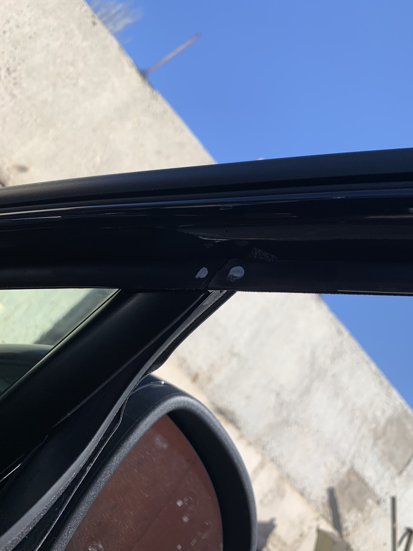

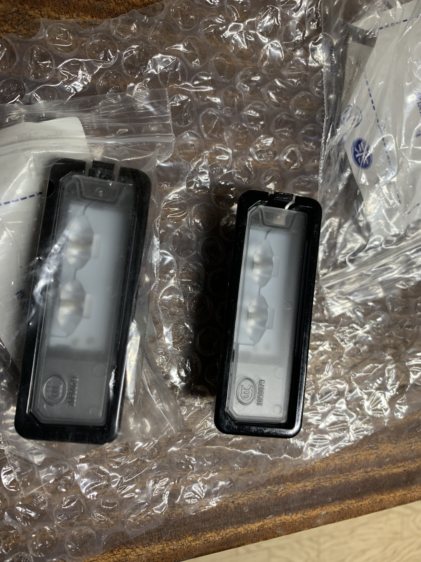

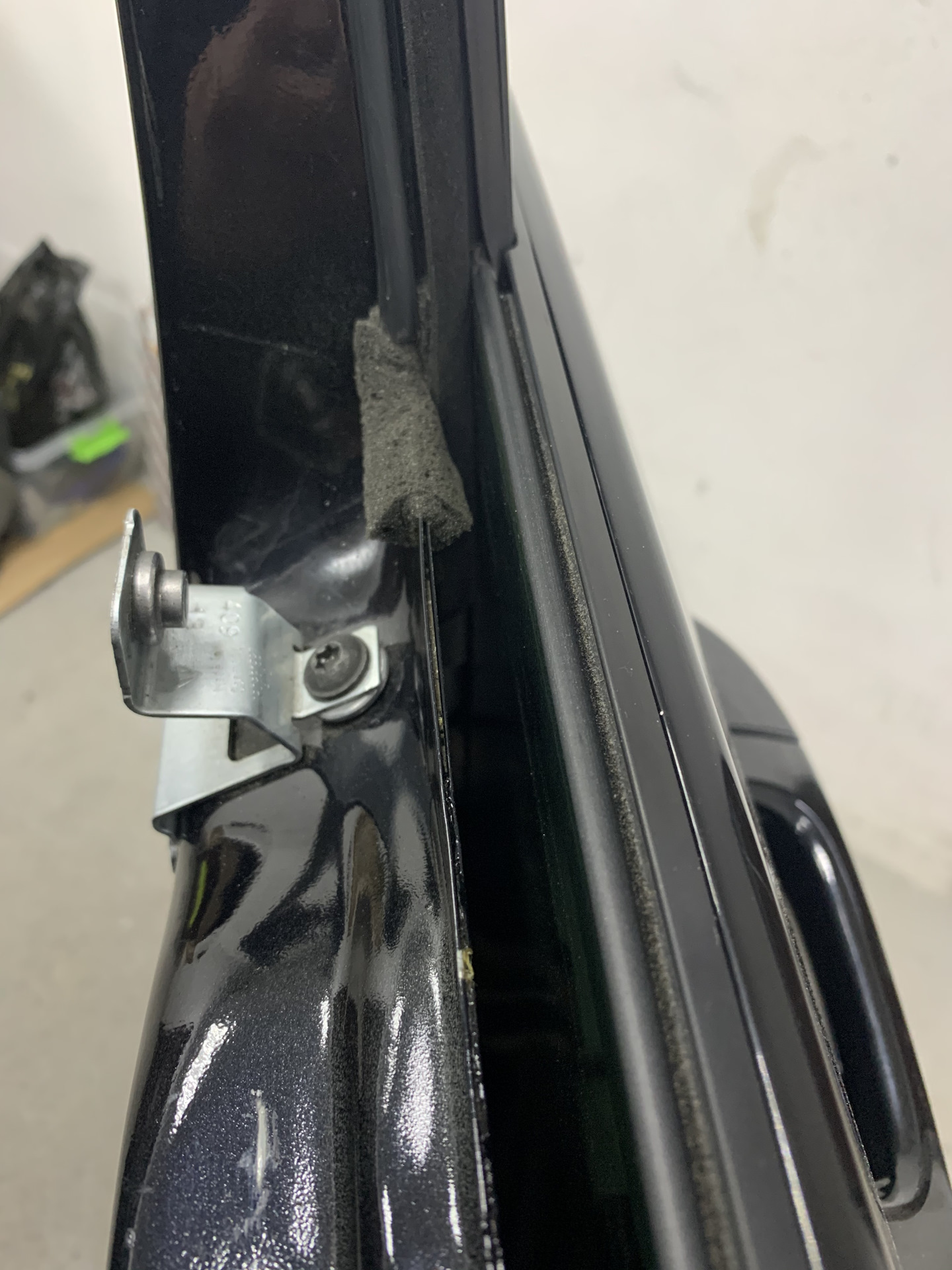

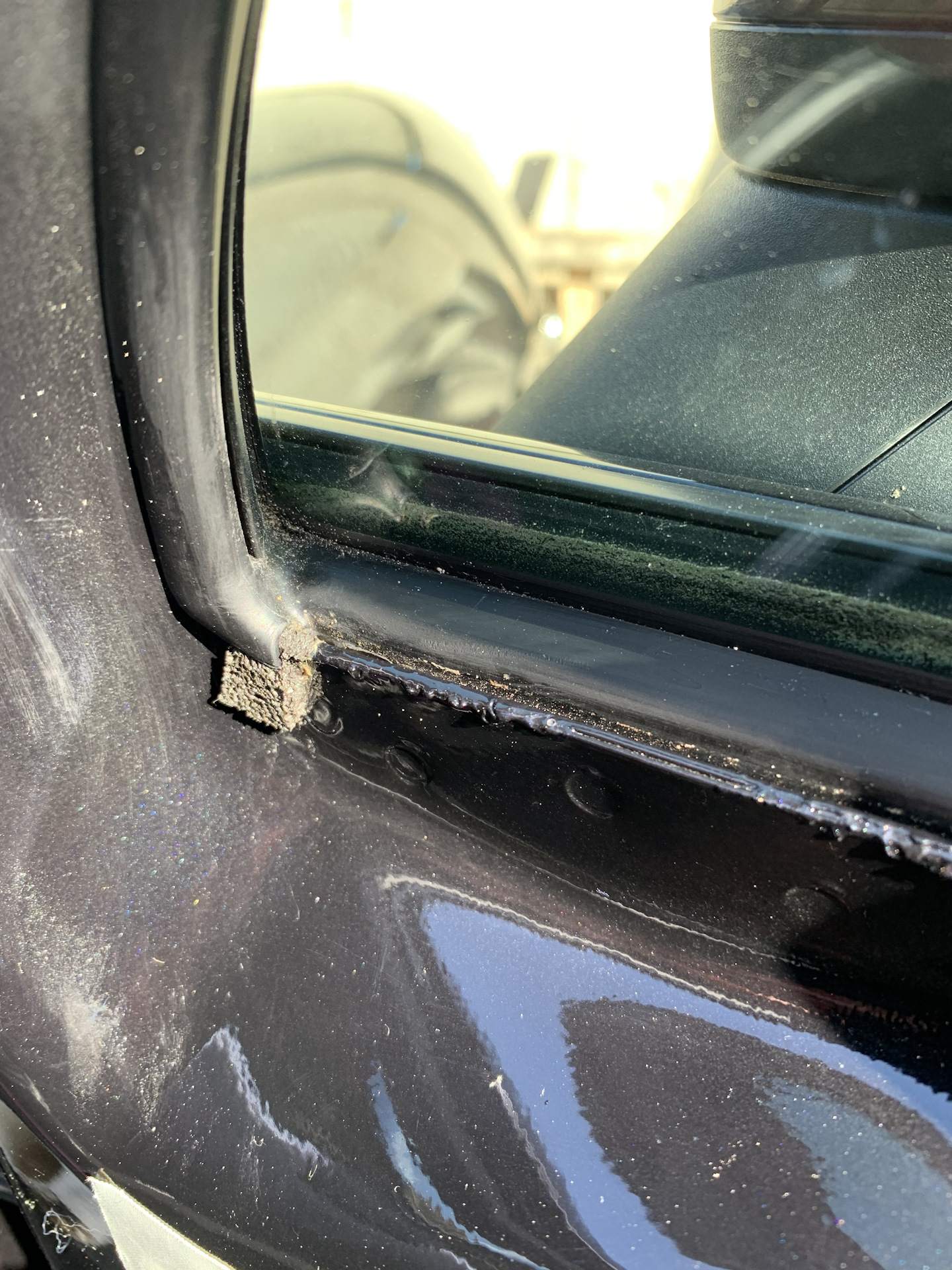

после покраски насадок в черный подумал надпись тоже сделать черной, купил хлорное железо снял хром и покрасил !заодно и накладку над номером покрасили и установили LED подсветку с алли, заменил втулки стаба все небольшие стуки полностью ушли ! так бывшая хозяйка за авто не ухаживала ( ездила к дилеру на ТО на этом все ) ))))), еще носила на всех пальцах кольца и наверно трое часов так как руль ручка итд все было в царапинах . Пришлось устранять, еще устранил задувания ветра в передних дверях на скорости, картинки далее
Запчасти на фото: 1411313132, 7L8411313B

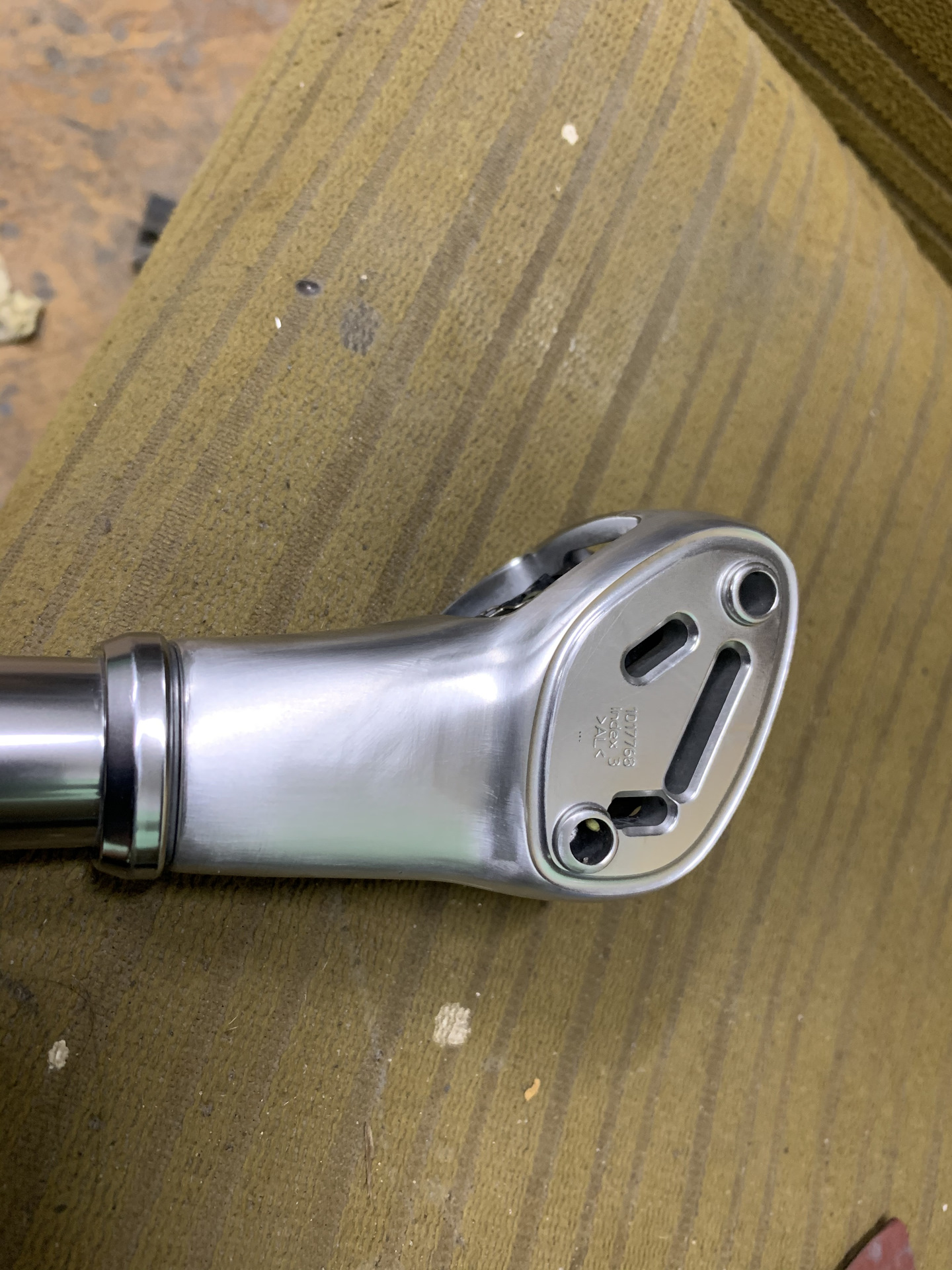

А металл ручки чем полировали?
обычной полиролью
После покраски надписи на что обратно клеили буквы, на двойной скотч?
да ! китайский 3м
Отлично получилось 👍🏻
Нужно будет тоже ручкой заняться 🤔
целый день я стачивал лак наждачкой )))) если глубокие царапины придется со всей ручки стачивать лак и полировать просто алюминий до хрома
Блин 🤦🏻♂️

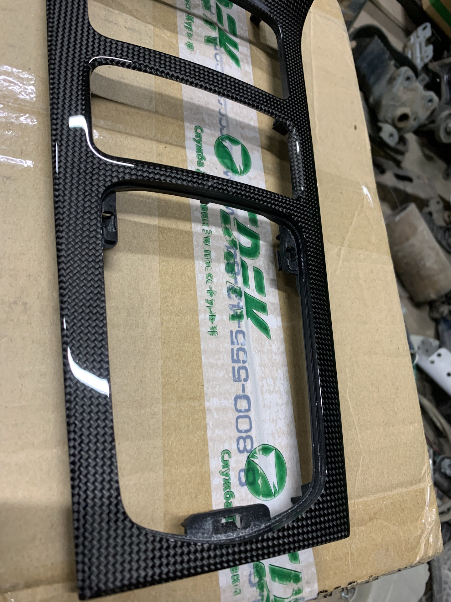

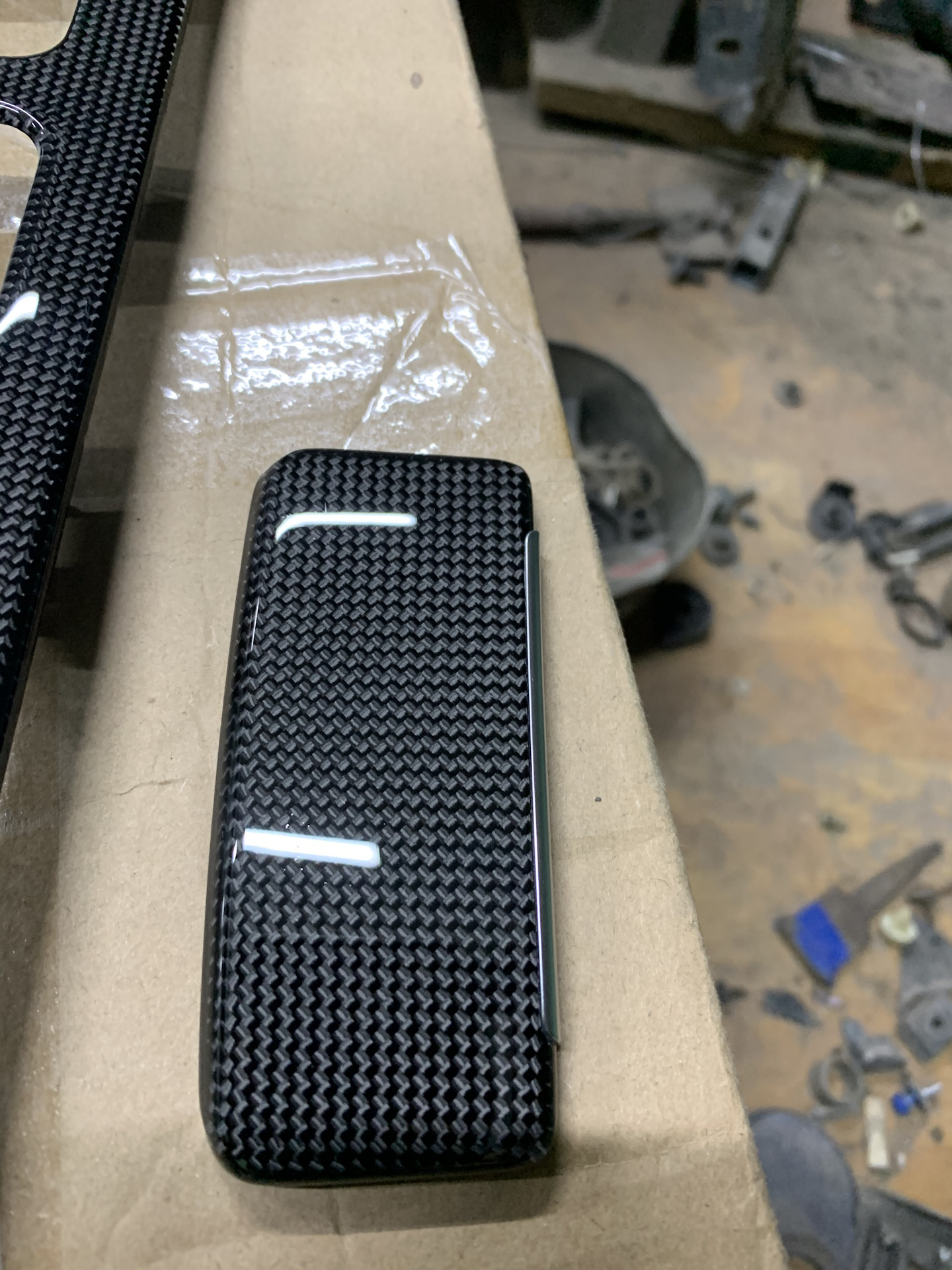

Карбон сам наполировывал?
да ! он же под лаком, легко полируется
На сколько мелкую полироль брал?
кох не помню номер 2500 зернистость вроде средняя ! но части которые шкурил с начало проходил 1200 красная на сколько помню
Спасибо
Супер! Серьезный подход. Двери эти задолбали … Свистят прям с новая. Таки это чиниться … С ручкой кпп жесть … Тупо ногтями рычаг брали
кольцо скорее на большом пальце

Фотки фотками, но как устранили задувание? Что сделано для этого?
последние фото ! forum.cayservice.ru/showthread.php?t=9089
вопрос с задуванием полностью решился этим методом?
ну на 90 процентов
те это еще не полная победа?
честно вроде нет этого звука вроде вообще ! я что то уж по трассе давно не ездил ))))) но по любому по большей части звук ушел
Не знаю уже параною. Но такое ощущение что у меня ещё остался этот звук)
