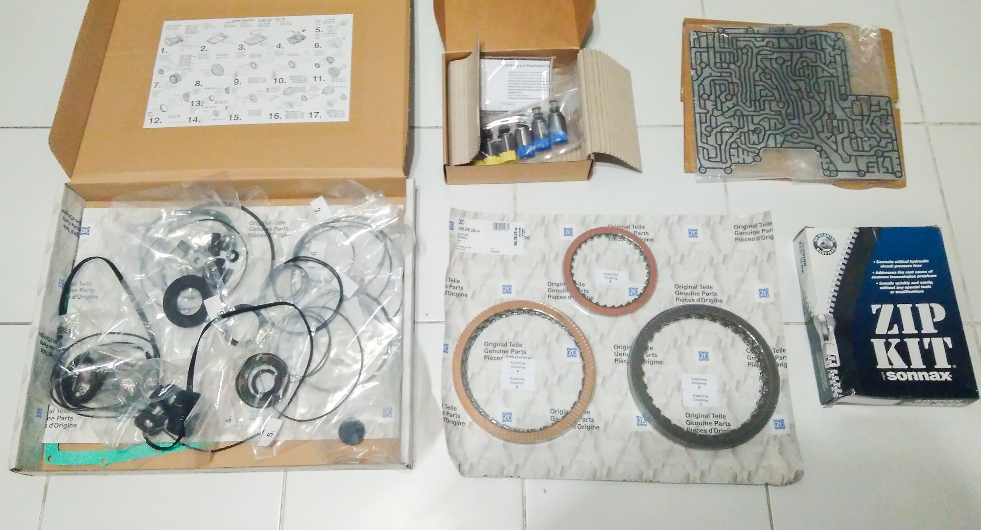

Запчасти
Искал все на zzap.ru
Ремонт состоит из обслуживания 4х основных узлов АКПП, это: гидротрансформатор, насос, пакеты фрикционов с валами и барабанами, гидроблок

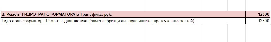

1. ГИДРОТРАНСФОРМАТОР
Как узнать надо ли чинить?
Почти никак, если нет никаких критических дефектов, без вскрытия износ подшипников, какие-то выработки увидеть нереально, единственное что можно проверить это динамометрическим ключом измерить преднатяг блокировки гидротрансформатора. Поэтому если пробег больше 200т.км. я бы обслужил его хотя бы для профилактики
Тут все просто, своими силами в гараже его не починить, нужно спец оборудование (токарный станок, сварочный стенд) поэтому здесь можно не заморачиваться, сильно проще и быстрее отвезти в спец. контору, которая этим занимается, в моем случае это был «Трансфикс» (гарантия 3 года на ремонт). Поэтому здесь я долго не размышлял. При приемке не плохо проверить следующие моменты:
— величина биения выходного вала не более 0,3 мм.
— величина момента преднатяга блокировки гидротрансформатора ~10 Nm
Все эти характеристики вам смогут показать в конторе, в которую вы обратитесь

С валами ничего не происходит, в барабанах изнашиваются подшипники скольжения (втулки) начинают травить масло, а также уплотнительные резинки в поршнях барабанов, фрикционы изнашиваются
На валах меняем уплотнительные тефлоновые кольца из оверол кита, всё

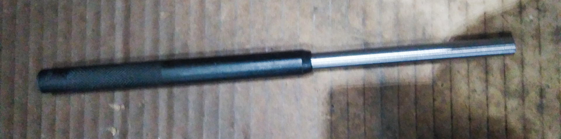

Обслуживание барабанов одна из самых затратных по времени процедур. Из барабанов выколоткой (или любым другим способом) выпрессовываем старые втулки, запрессовываем новые из рем. комплекта (я использовал не оригинал, а колхозные бронзовые), аккуратно при помощи молотка и подходящих головок, либо на прессе, если есть возможность. Далее разбираем барабаны чтобы поменять уплотнительные резинки в поршнях. Тут небольшая сложность, нужно либо найти пресс, либо заколхозить что-то типа пресса из домкрата. Он нужен чтобы сжать возвратную пружину и освободить стопорное кольцо, после чего можно будет извлечь поршень. Принцип один для всех барабанов – сжать пружину, вынуть стопорное кольцо, вынуть поршень, заменить резинки из оверол кита, собрать все назад. Стопорные кольца везде сделаны по-разному, поэтому разбираемся по месту, сложного ничего нет. Видео по разборке барабанов есть на ютубе, ВНИМАНИЕ! только не надо повторять за долбо.ми недалекими мастерами, кто выбивает набор шестерен из барабана «А» ударом барабана об стол, таким образом может погнуться стопорное кольцо и потом не встанет в соответствующий паз, и из-за этого набор шестеренок не будет держаться нормально в барабане, где-то на том же ютубе есть видео как правильно извлечь стопорное кольцо из барабана «А»

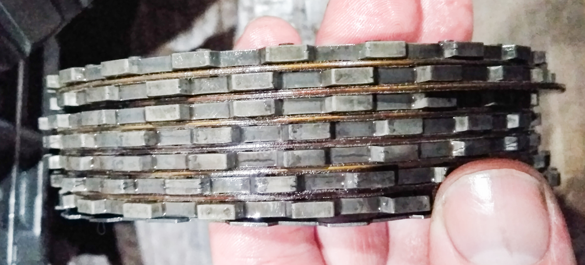

С фрикционами все просто, старые меняем на новые из ремкомплекта. Если есть желание на них сэкономить (можно купить по 1 шт.) нужно посмотреть на износ и состояние старых и поменять только изношенные
Для особо замороченных, в руководстве по ремонту указан допуск на толщину каждого пакета, она измеряется как толщина пакета фрикционов (фрикционные диски, стальные диски, включая упорный и пружинный) сжатого с усилием в 200N. Опытным путем я определил, что усилие в 200N требуется для того чтобы полностью сжать пружинный диск, поэтому толщину пакетов мерил просто штангенциркулем

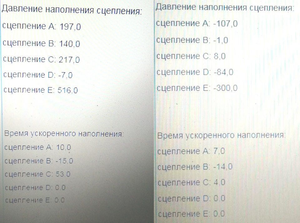

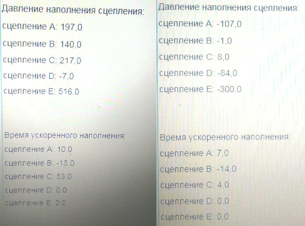

В итоге по всем барабанам с использованием фрикционов из ремкомплекта (предварительно на 2 ч. замоченных в масле) все измерения попали в допуск, КРОМЕ БАРАБАНА «Е»!
В моей АКПП в барабане «Е» используется 6 фрикционов толщиной 1,6 мм, но при таком раскладе толщина пакета «Е» не попадает в допуск, зазор на свободный ход поршня получается слишком большой, от сюда растет объем наполнения и, соответственно, время. Если использовать фрикционы 6 шт. толщиной 2 мм., то зазора не остается, а он должен быть иначе фрикционы будут подгорать. В итоге я решился на такой шаг – использовал 5 фрикционов толщиной 1,6мм. и один 2мм. Да вроде бы колхозненькое решение, но это попытка следовать рекомендациям производителя по зазорам в пакетах (если я правильно их понял), в допуск попал, посмотрим, как отразится на работе АКПП

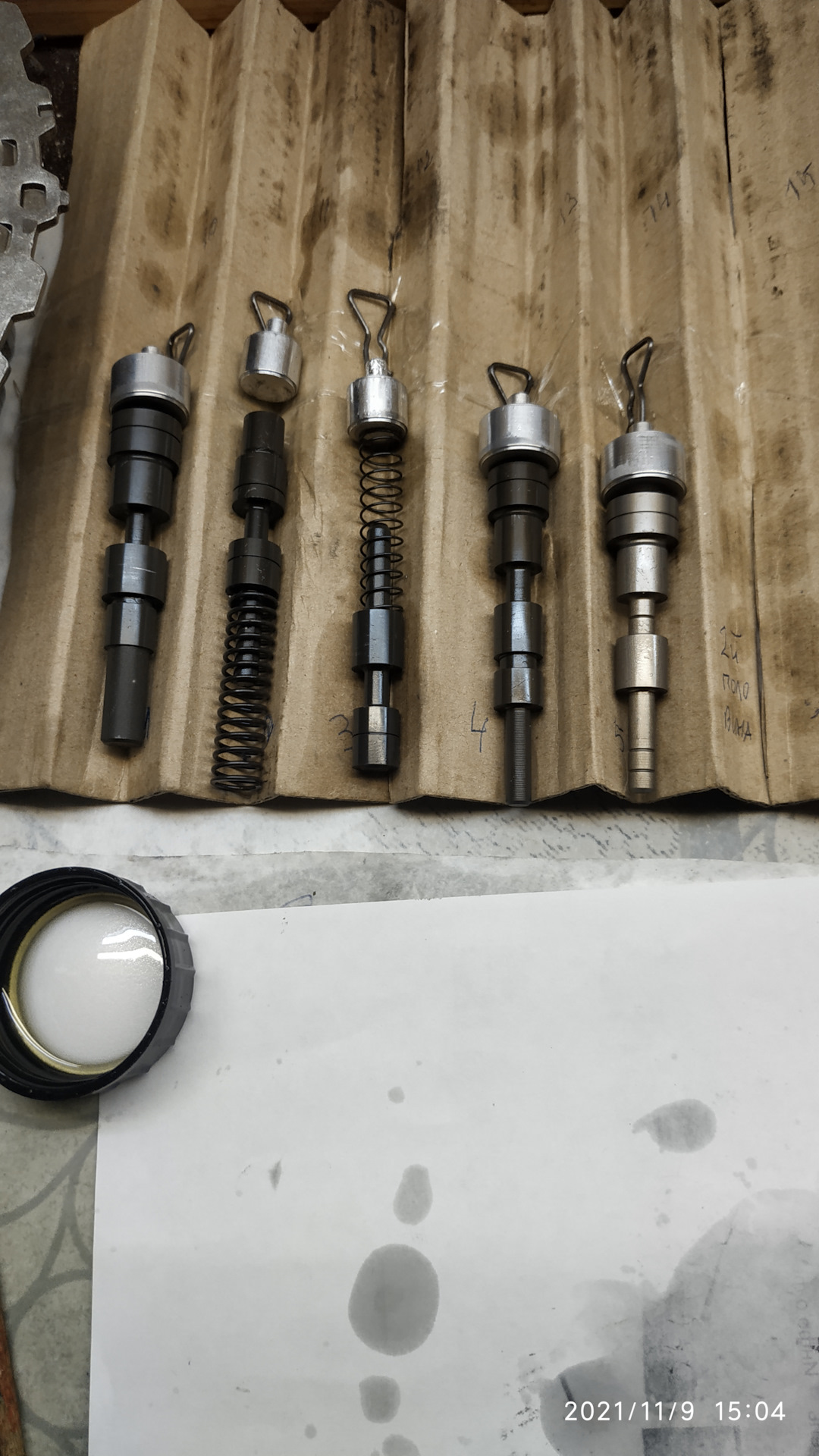

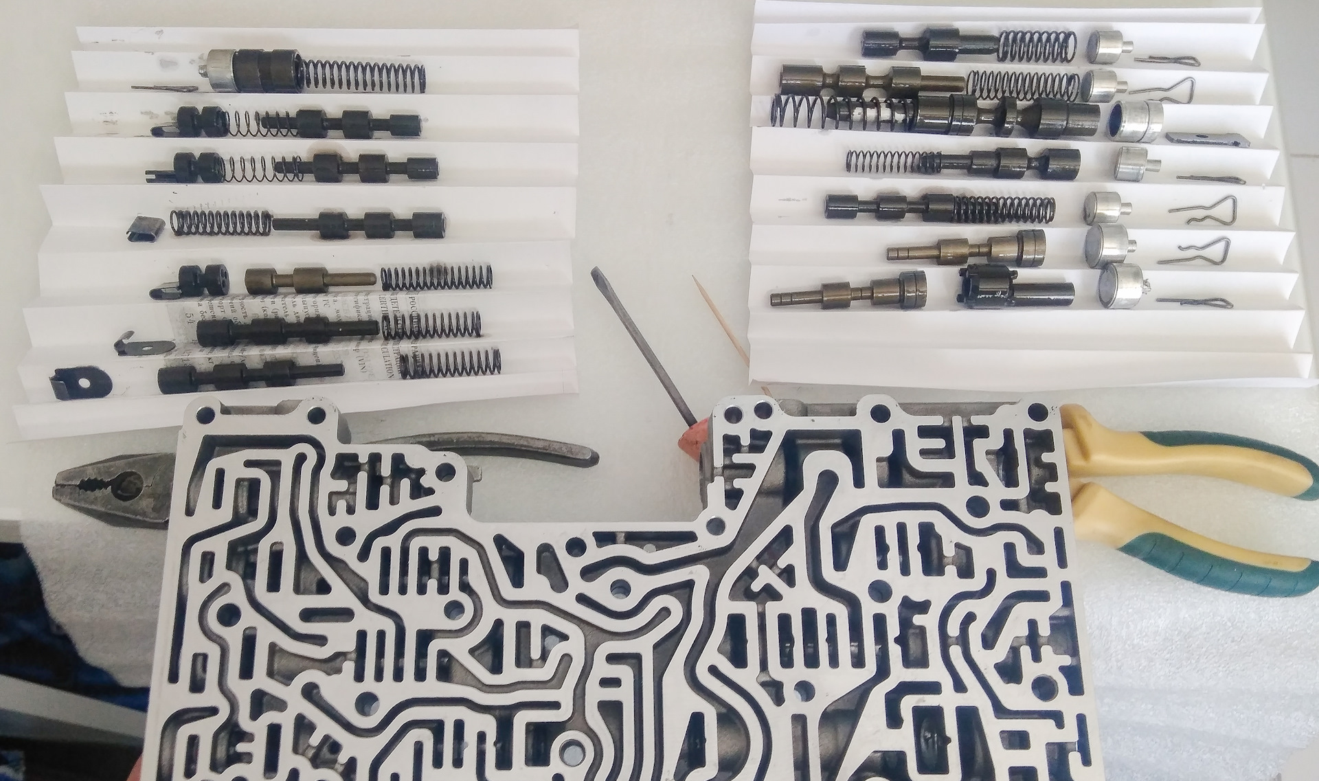

Основные причины плохой работы гидроблолка это утечка давления масла (из-за износа в паре плунжер/корпус, сепараторной пластины) и плохая работа соленоидов, в запущенных случаях грязь в каналах. В идеале сделать вакуумный тест по схеме от Sоnnax (есть в открытом доступе), тестер можно сварганить самостоятельно, либо сносить в специализирующуюся контору типа «Трансфикс» (там же его могут и починить, если не охото заморачиваться). Я решил все разобрать и проверить визуально, если что-то будет несу в контору, если нет, переберу поставлю так и проверю уже на авто, снять не сложно если что
Итак, разбираем гидроблок (видео так же полно на ютубе). Как правило, если его не чинили, у него будет изношена сепараторная пластина, а именно резиновые дорожки на ней, просто меняем. Так же резиновые гидродемпферы скорее всего будут плоские, так же меняем из ремкомплекта. Я решил тут тоже прибегнуть к колхозу и установить ремкомплект от Sonnax, его кажущиеся преимущества – вечные гидродемпферы (пружинка, а не резинка), заглушки плунжеров с резиновыми уплотнениями. Поэтому заменил все заглушки проверил все плунжеры на наличие износа, царапин, задиров, мне повезло с ними все было хорошо. Если вы у себя обнаружите царапины или заметный износ, то проще отнести гидроблок в контору типа «Трансфикс» там его проверят, что надо починят, для этого нужен не дешевый спец инструмент, если нужно будет развернуть отверстия в нужный размер и вставить ремонтный плунжер. После установки ремкомплекта заменил все соленоиды на новые. Вообще их можно проверить и поменять только изношенные, не стал заморачиваться, решил не рисковать, износ «неизношенных» наверняка тоже есть, а заниматься периодической заменой подходящих по очереди соленоидов не лучший варик. Все, ставим новую сепараторную пластину и собираем все назад с соблюдением моментов затяжки винтов

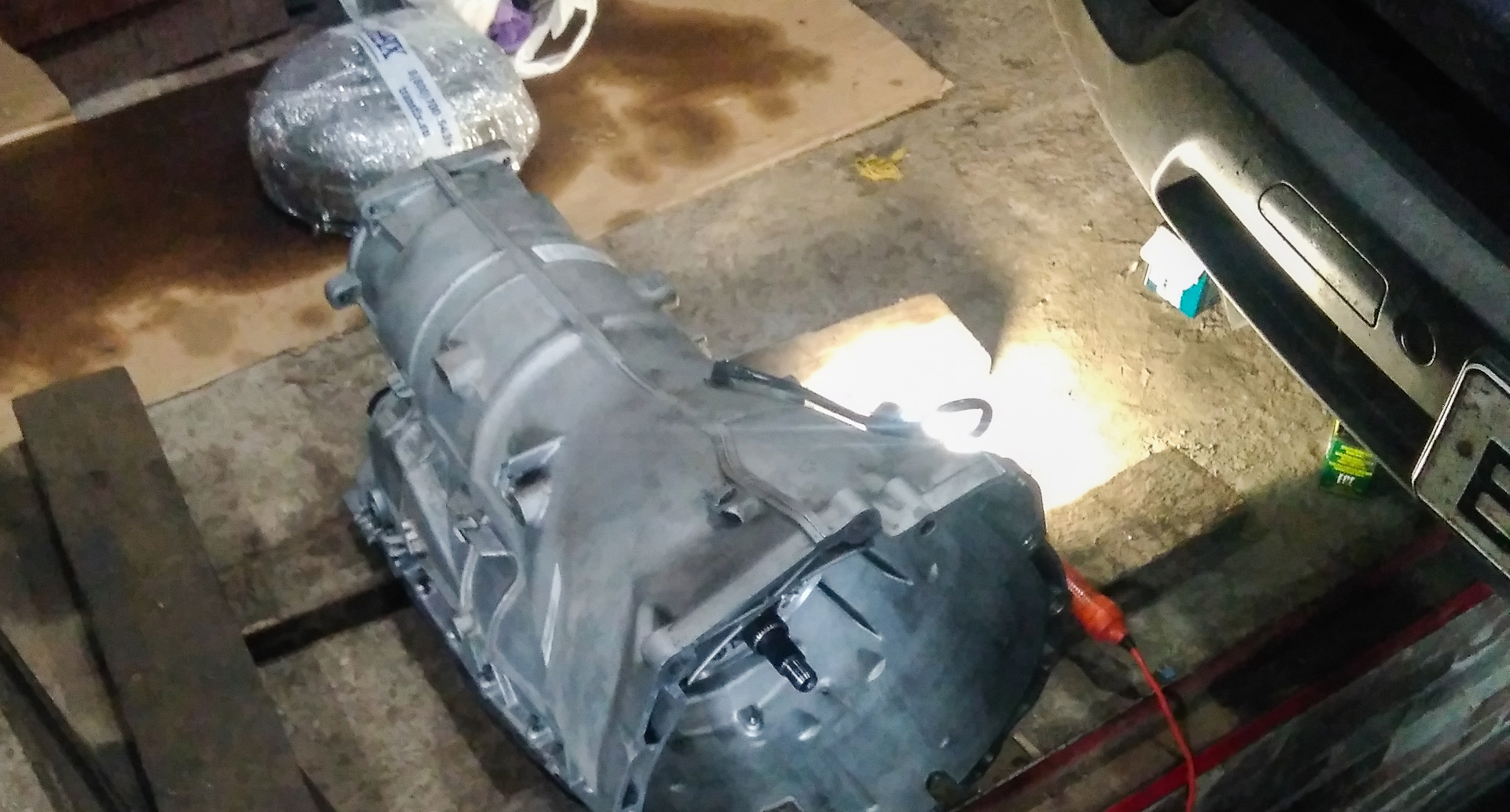

Далее сборка и установка на авто. ВНИМАНИЕ! очень важно при разборе АКПП запоминать (что нереально) лучше либо вести видеозапись при разборке, либо фотать каждый этап, чтобы знать какая деталь в какой последовательности устанавливается, т.к. по картинкам и схемам ничего не понятно, все мелко, я потратил кучу времени во все вникая и пытаясь разглядеть на схеме подшипник это или шайба и какая это вообще шайба. В итоге раз 5 разбирал и собирал барабаны заново, благо в ZF если ты что-то сделал не так АКПП не соберется))

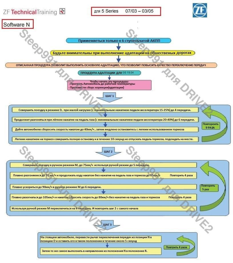

Далее сбрасываем коррекции и катаемся делаем адаптацию АКПП по схеме:
Все получилось, после капиталки пока проехал 350 км., переключения мягкие, плавные, никаких пинков ни на каких передачах, ни на увеличении, ни на понижении нет, коррекции такие, дальше посмотрим

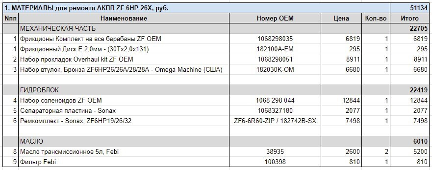

Теперь экономическое обоснование и вообще целесообразность самостоятельного ремонта
Совет: если ты криворук, распиздяй, нетерпеливый, боязливый лучше отдай в контору, СЭКОНОМИШЬ! деньги, работа требует аккуратности, внимательности, сосредоточенности. Чтобы все собрать аккуратно без пыли с идеальной частотой я потратил мешок тряпок, подкладывая на все и вся, обычно гаражи не приспособлены под такие ремонты

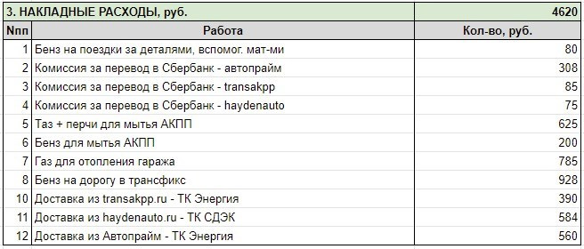

Еще конечно были накладные расходы:

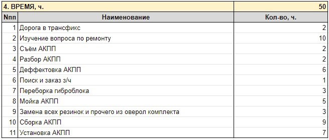

И мои временные затраты:
ИТОГО СТОИМОСТЬ РЕМОНТА AКПП ZF 6HP-26X у меня составила 68254 рубля и 50 ч. времени (по ценам на запчасти от 10.03.2020)
Если ты очень способный и есть весь инструмент, по времени возможно получится несколько быстрее. Мастера которые занимаются этим постоянно, думаю, тратят не более 10ч. на такую работу. Поэтому качественная переборка такой АКПП в честной конторе не может стоить менее 80000р. Там куда я обратился мне назвали цену от 120т.р. (считаю это справедливая цена на нормальный ремонт, типа того что сделал я). Восстановленная (запчастями ZF, не улучшенными с использованием бронзовых втулок и ремкомплекта Sonnax) АКПП от ZF сейчас стоит 170т.р.

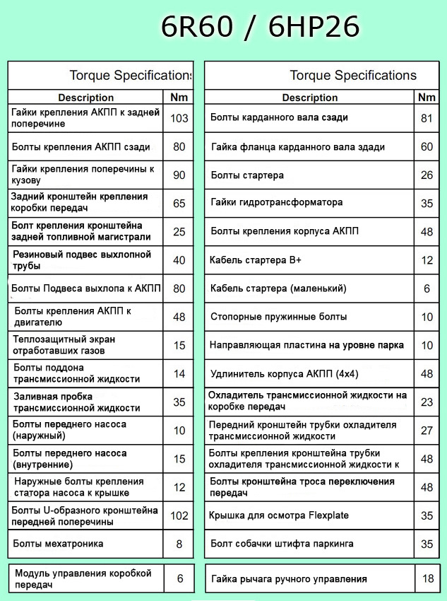

Ни где не могу найти информацию по моменту затяжки последней крышки с маслонасосом, подскажи

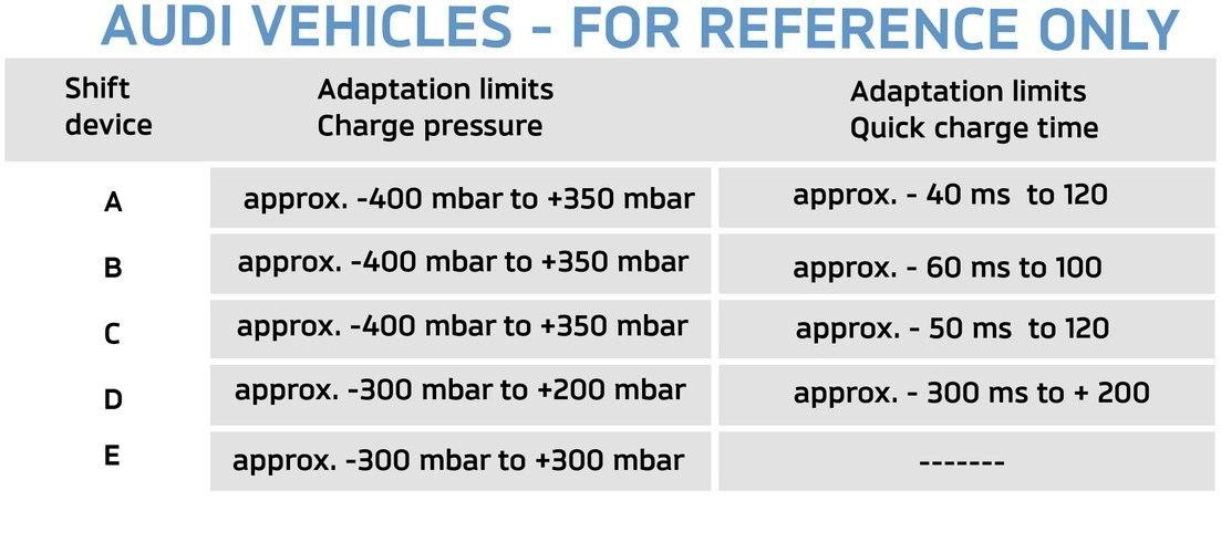

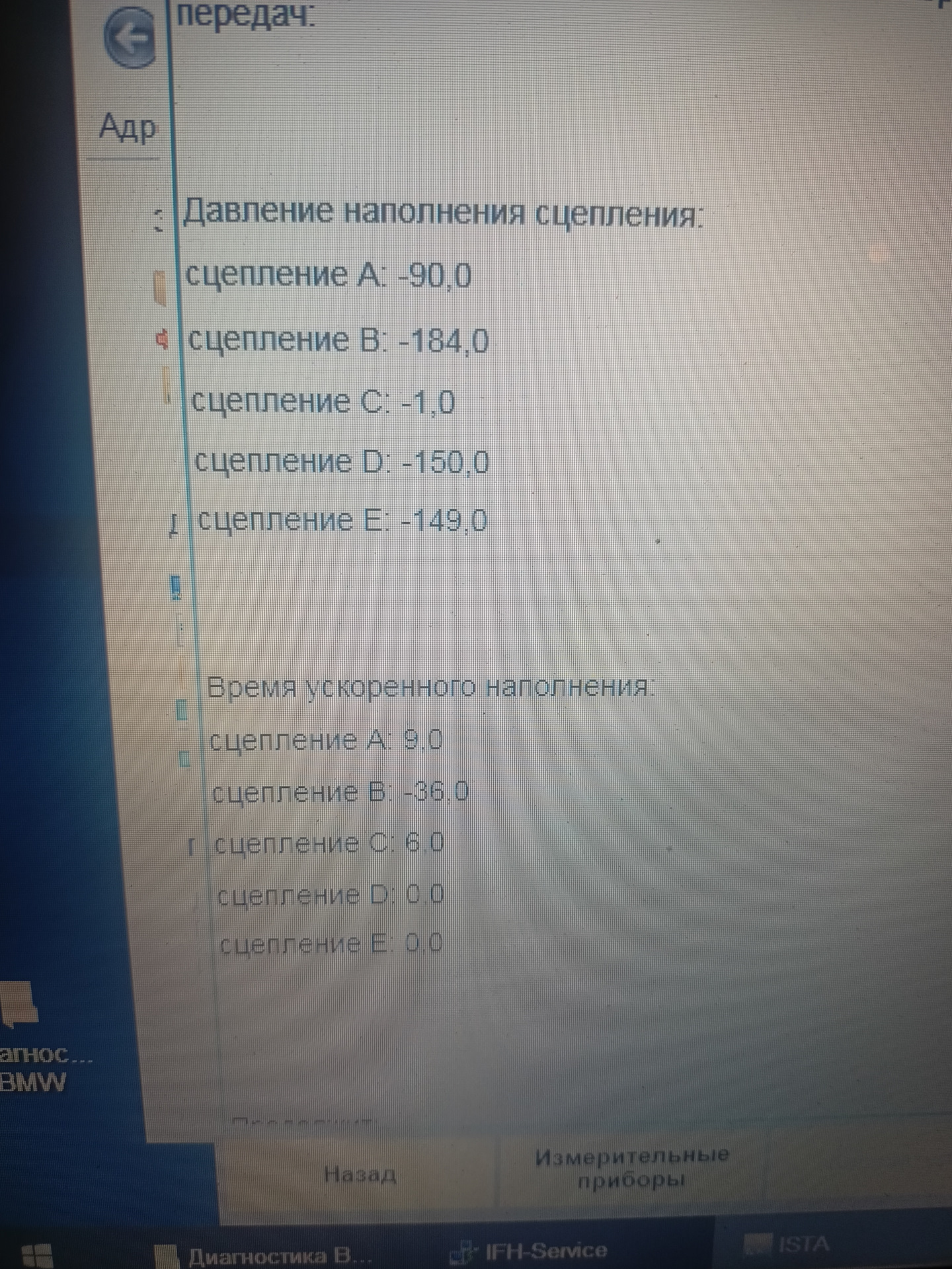

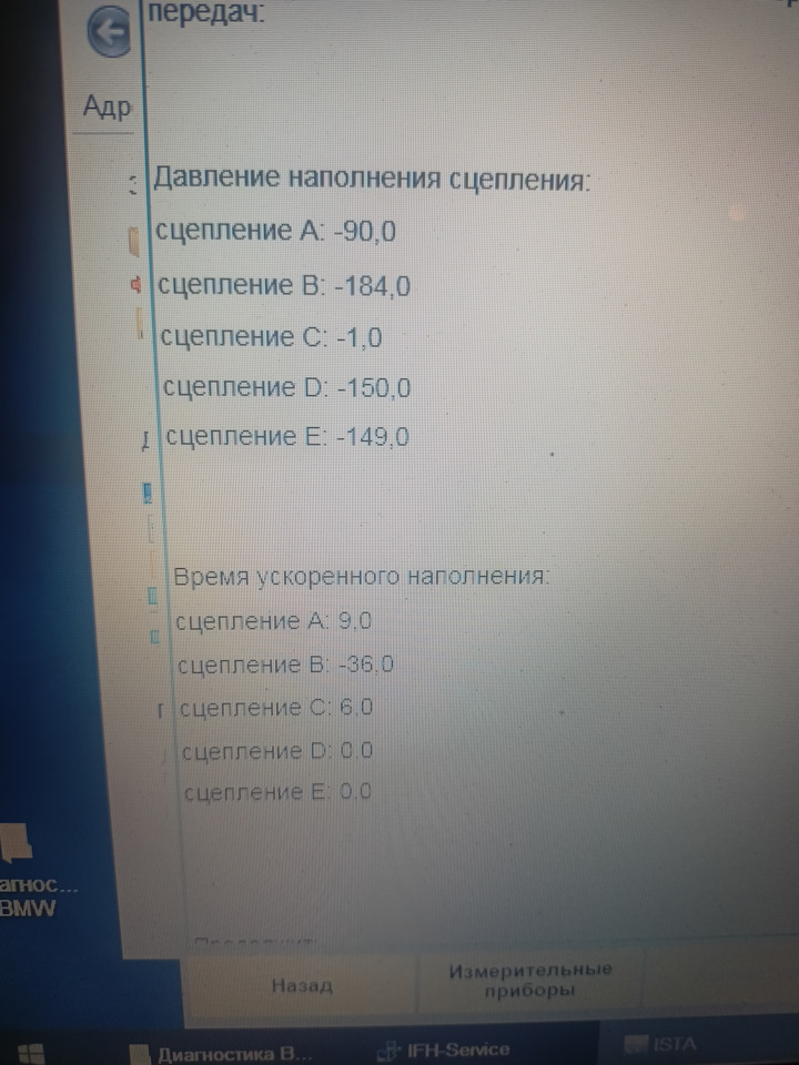

Сцепление Е — 300 разьве это уже не критично ? У меня сейчас -176 там
Ну по нижней границе допуска, учитывая то что фрикционы будут изнашиваться, выходит запас в 600 м/с на износ
Странно, у мен сейчас есть вибрация при 90-110, при резком ускорении иногда передачи грубо включаются, иногда чувствую пробуксовку, пробег 300, масло новое, фильтр, втулки и очки и все прочее, отклонение по пакету С уже — 320 остальные 150-170, один мастер глянул коррекции и сказал что 320 это уже плохо. Скинул фото в zf parts то же сказали все что больше 250 это не хорошо…
отклонение 320 в минусе? Вот картинка с допусками по отклонению. Сам менял втулки, очки и прочее? Фрикционы менял? Гидроблок проверял? Бублик проверял? 300т.к. это срок полной капиталки обычно
В общем кто что говорит.
Буду разбирать коробку там видно будет. Думаю полная капиталка уж
